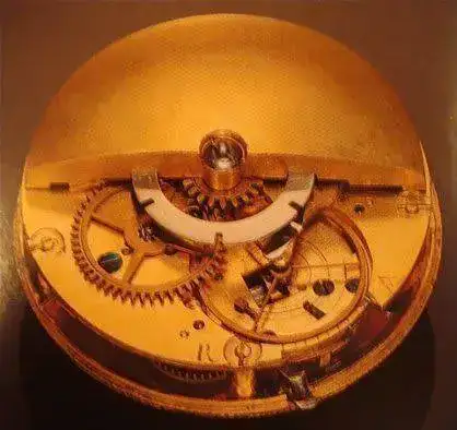

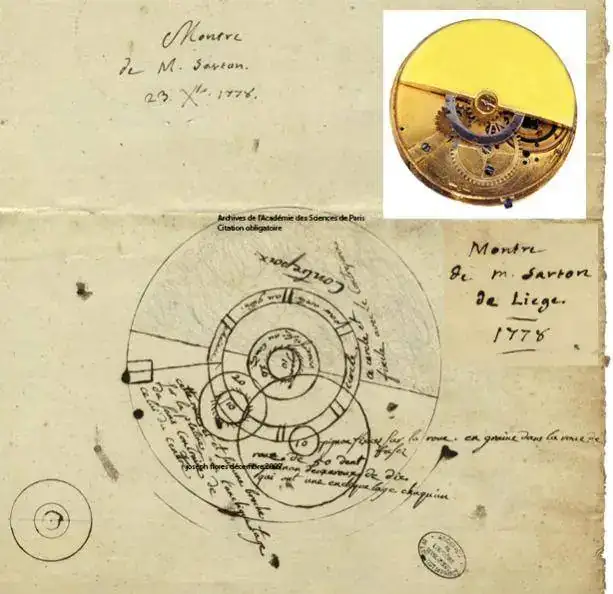

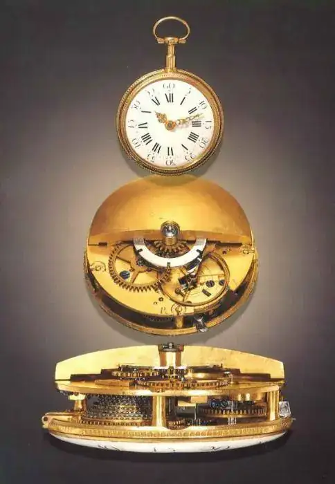

Autentico inventor del primer movimiento de carga automática por rotor en 1778.
Hubert Sarton (1748 / 1828 , Liége Belgica).
Patento en 1778 en la academia de las ciencias francesas el movimiento automático que tantos años se le ha atribuido al señor Perrelet , por lo tanto es el inventor de este sistema revolucionario y muy vanguardista 1778 !!

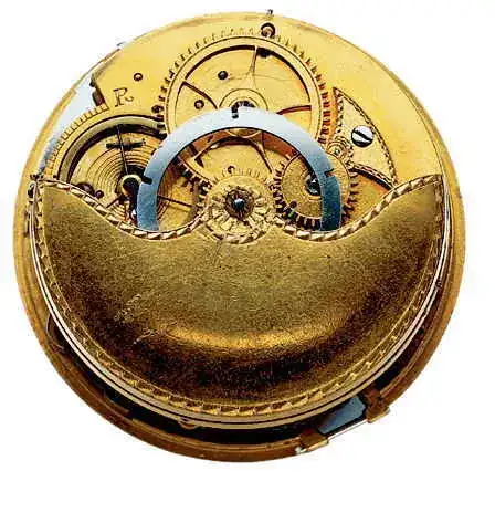

Despues a principios de 1800 algunos maestros relojeros siguieron los pasos de Sarton y crearon maravillas muy raras de ver.

Hace tiempo ya (2001) que Joseph Flores, escritor e investigador francés, escribió un libro llegando a las mismas conclusiones
Y un montón de datos aquí
Un tipo simpático Joseph
Joseph Flores , fue el primero en sospechar y en atribuir el movimiento a Sarton (en 2001) y Richard Watkins lo investiga , corrobora , documenta y publica en su libro " The origins of self-winding wathes " con copyright en 2013 , creo que si hablamos de relojes de bolsillo es bastante reciente.
