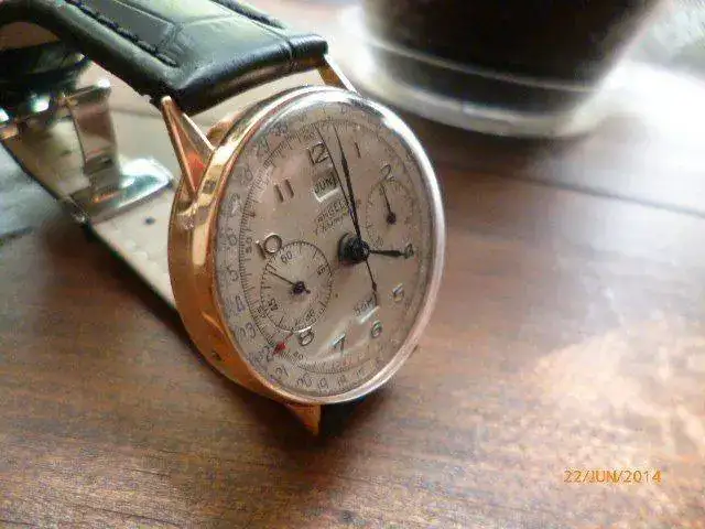

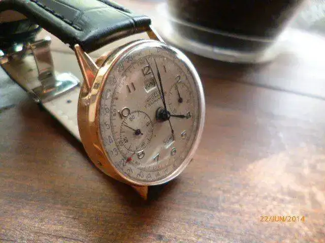

Curioso hilo Pulpware, la verdad es que nunca me había fijado en esto. Lo acabo de comprobar en un bostok amphibia y también hace el cambio instantáneo de fecha a las 00.00h y en un angelus chronodato de la década de los 40 hace exactamente el día de la semana igual, instantáneo, sin embargo la fecha a las 00.05m

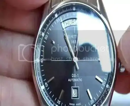

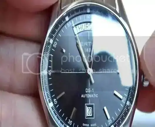

Aquí un video. No es sólo de Rolex. Yo creo que esto en un salto tan instantáneo que a simple vista es difícil pillarlo.
