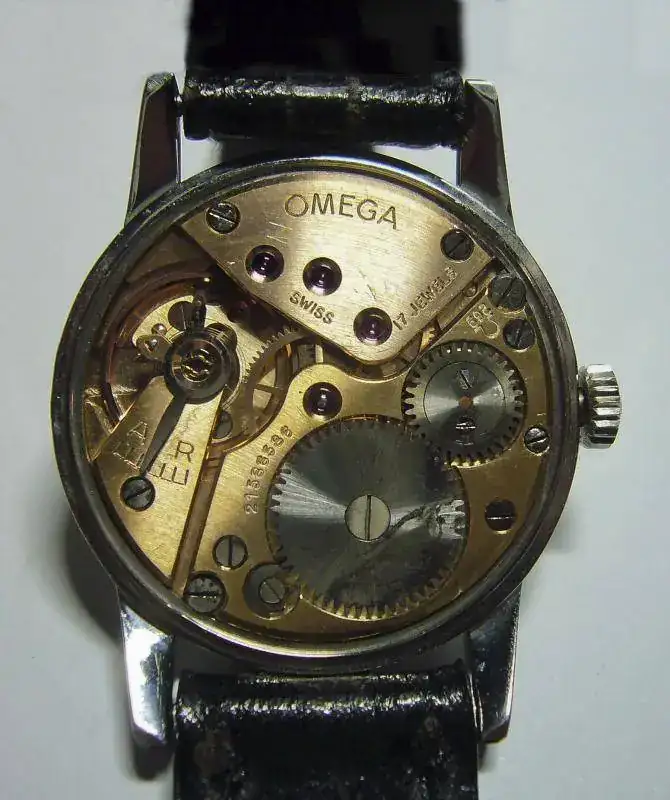

Por esos centros de compro-oro me tropecé con una máquina 269 a la que le habían quitado su caja de oro a "lo fino". Una gran "puñalá" recorre la esfera desde las 3 hasta casi las 11 que se ha llevado por delante el símbolo Omega. El tirete ha sufrido un gran "estirón" que ha levantado su punta hacia arriba. La tija, por supuesto, ha resultado partida.
Toda la esfera está llena de múltiples como bolitas entre blancas y transparentes, como si fueran de cristal roto, pegadas al barniz pero que, por suerte, he conseguido despegar con el palo de boj. Por supuesto ha recibido un gran baño de heptano y aceites nuevos.

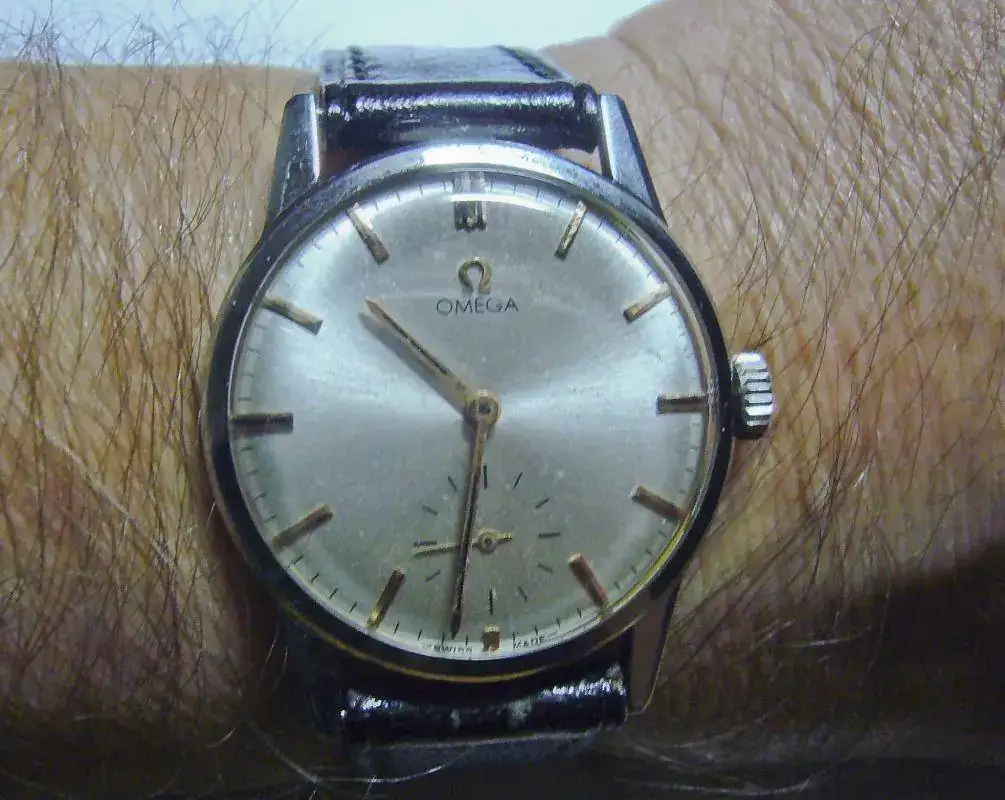

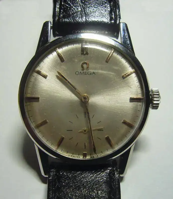

De nuevo mi relojero ha destemplado el tirete y, con pericia y un martillito de juquete, le ha dado unos golpecitos que han agachado otra vez su punta al sitio que debe ocupar para entrar dentro del carrete de la tija. De otro 26X de desguace que tenía por allí hemos quitado la Omega y se la hemos puesto a éste. Y ya luce, dentro de lo que cabe, como para salir a la calle. Os lo enseño:
Hacía dos o tres meses encontré por la bahía un italiano que vendía dos o tres cajas originales y nuevas, con plexi de la marca y corona igualmente original que me parecieron a un precio más que interesante así que las compré. Ahora me alegro, claro.
Mientras hacía las faenas de recuperación me entraban dudas acerca de esta esfera con estas agujas pero ahora, ya tranquilo y relajado, he visto por San Google que hay muchas imagenes de este mismo reloj, con esa esfera, esas agujas e, incluso, con caja de acero e interior dorado. Así que, como dice nuestra amiga ausente temporal, feliz como perdiz.

Pues te ha quedado fenomenal [emoji122][emoji122][emoji122][emoji122]
Totalmente renovado si señor. Te ha quedado un bonito Omega, encima con segundero a las 6 que me gusta mucho.
Cuantos relojazos y autenticas joyas habrán sido descuartizados en los compro oro [emoji30][emoji30][emoji30], que pena...
Te ha quedado como de fabrica, que pena no poder conseguir cajas a precios mas asequibles, la de relojes que se recuperarían.
ayuc, tienes toda la razón. Y lo que no entiendo desde mi ignorancia, es que no haya un constructor de cajas que se ponga manos a la obra. Se donde la pueden hacer de oro a precios caros pero no de acero a medida de un determinado calibre. Me pregunto, a pequeña escala no sería negocio ?
Te ha quedado como de fabrica, ........
Ja,ja,ja, de fábrica me parece que no traen el rayazo en la esfera; aunque algo disimulado sigue estando ahí.
Una nueva vida a un desahuciado. Ha quedado bien bonito con ese combi acero-agujas e índices de oro. El desgarrón porque lo mentas, si no yo no hubiese reparado en él.
Lo del negocio de cajas no sé, pero como un día te pongas a vender los recuperados, te forras.
Estupendo trabajo Manolo, como todos los tuyos :clap: algún día tendrás que hacer una presentación en condiciones de todos los omegas recuperados , que ya van siendo unos cuantos :popcorn:
Como siempre, para quitarse el sombrero.....:worshippy:
Manolo, te van a tener que aplicar la legislación anti-monopolio, vamos que en Sevilla no dejas un Omega por rescatar :D y seguro que la competencia se está quejando ya. Te ha quedado fantastico y me das mucha envidia que los 268 y 269 son los que me faltan de mi lista "realista" de los Omega de 30 mm (En la ilusoria también van un 30 y un 30t1 :whist::)
