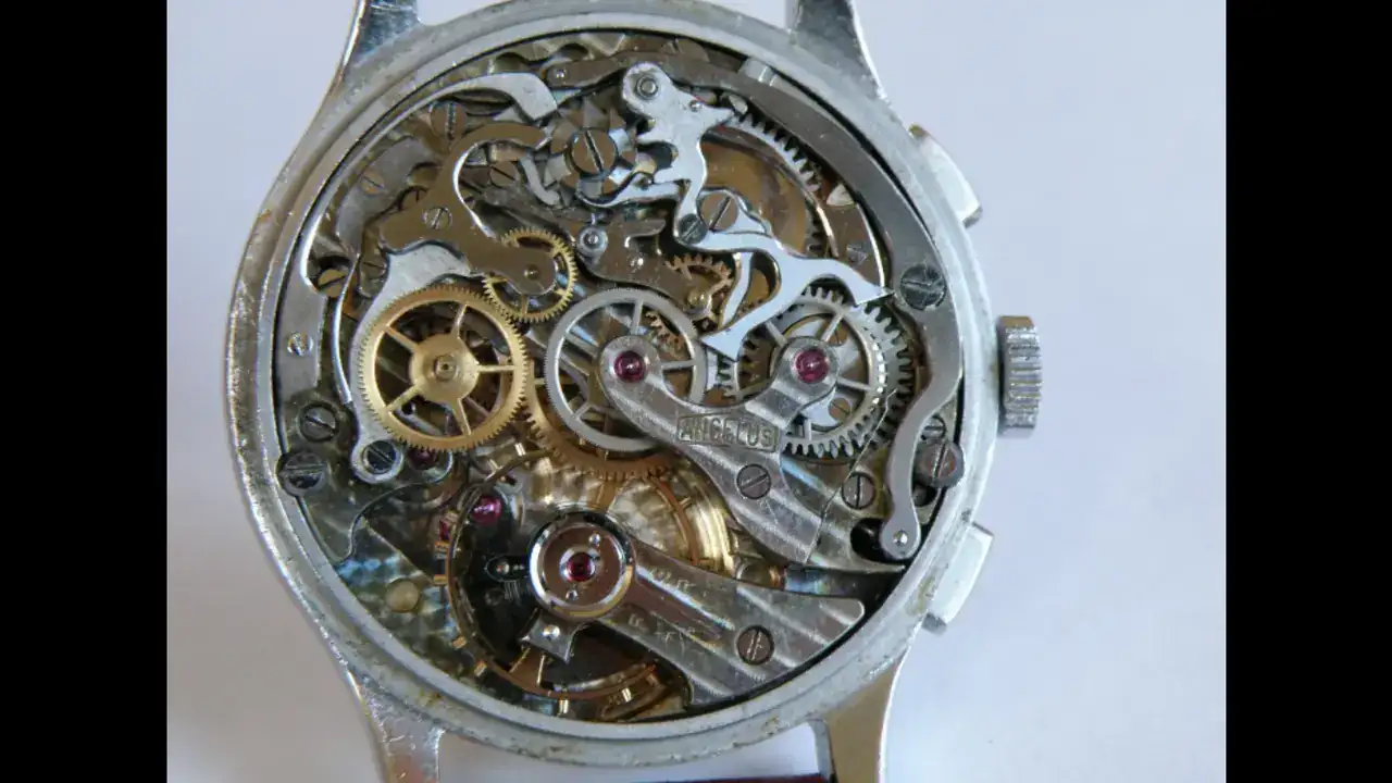

El ¿calibre? SF 215, utilizado en los 10 prototipos Mare Nostrum de Panerai, o como base del primer crono con calendario anual, producido en masa y manufactura propia, SF 217 -Chronodato-.
Para que os hagáis una idea de lo que supone este logro, en esos años Patek o AP utilizaban para esta complicación ebauches Valjoux.

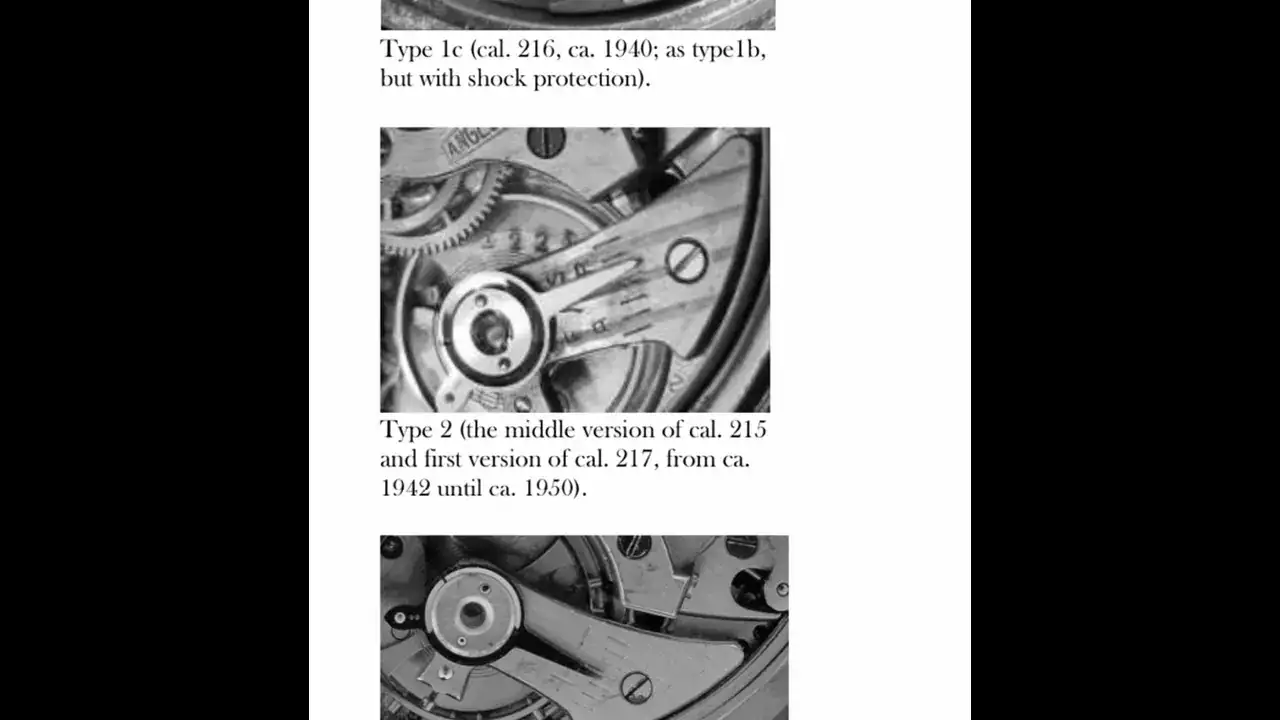

No obstante, al iniciar mi investigación, me topé con este MARAVILLOSO documento
que me dotaría de los suficientes argumentos para establecer la fecha del reloj unos cuantos años antes. Veamos porqué.
22944... Es el serial de la pieza.
216526 to 243623: ca. 1942 to ca. 1945
Según la página y el serial, el reloj se encontraría en esa franja, que coincide perfectamente con lo que se referencia en el texto acerca del rango de seriales de los movimientos 215/217.
“The watches with the improved chronograph calibre,named SF 215, were made already while still the lastwatches with the SF 210 were sold, and the serial numbers of SF 215 start at 168174. In 1942 the new calibreSF 217 was introduced (“Chronodato”), its so farknown numbers start at 216526. The numbers ofwatches with SF 215 and 217 go up to at least 372936,therefore proving a huge number of overall madewatches with these movements”.

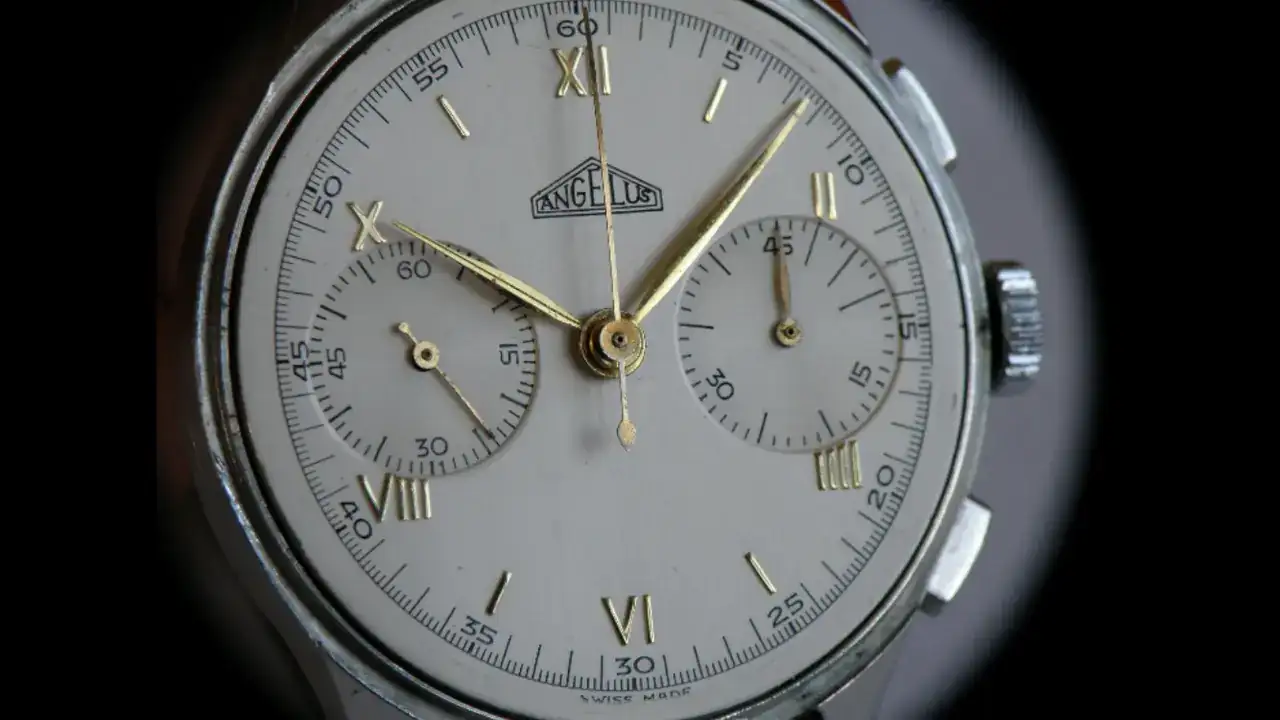

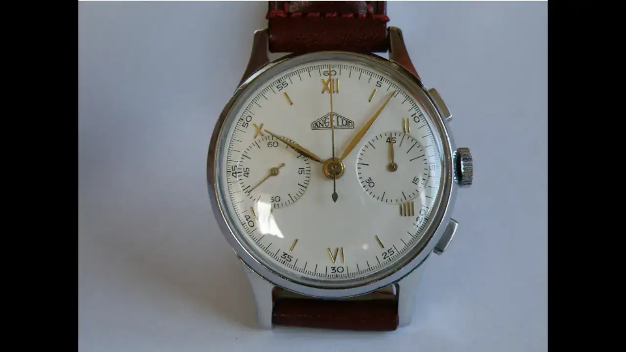

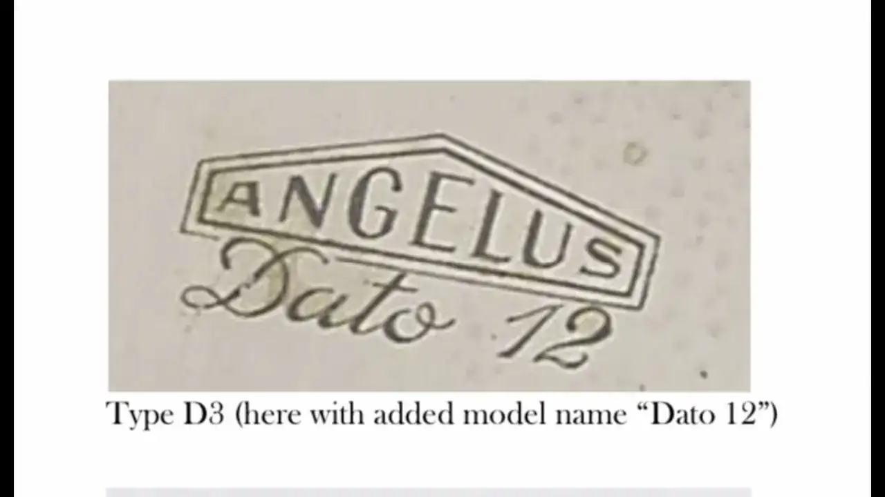

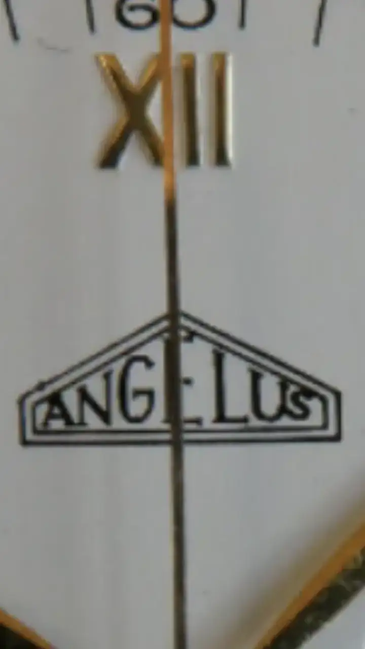

Vamos con el dial, si veis el documento, la tipografía de la pieza encaja con la D3.
From 1945 on appearing with doubleframe (D3).
No obstante, he encontrado esta tipología en seriales menores al mío.

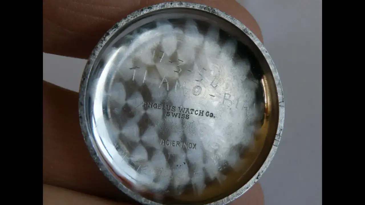

Finalmente los grabados del regulador, coincidirían con los años de serial-logo del dial.
Con esta información, me dispuse a echar cuentas aproximadas. El serial del reloj (229...) está más cerca del año 45 que del del 42. De hecho hay 27000 relojes en esos 3 años, si dividimos por cada año, resultaría unos 9000 relojes al año. Si esa cantidad la súmanos al serial del mío da que la caja del reloj podría ser del año 44.
Lo que sí creo tener claro es que el año de fabricación de la pieza se encontraría a mediados de los cuarenta (abierto a correcciones).

Muy bonito crono vintage, y ese calibre es precioso...

@charlitos, enhorabuena, felicidades. Por este precioso crono. Personalmente me alucina tus conocimientos y los relojes que me vas descubriendo. Una pena que en aquellos tiempos no hicieran fondos vistos. Es tan bonita la máquina... Son calibres para mostrarlos. Así que te agradezco mucho que los muestres, aunque aún sean las fotos del vendedor.

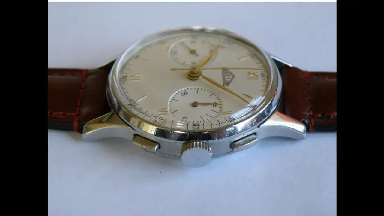

Qué tamaño tiene?
36.5

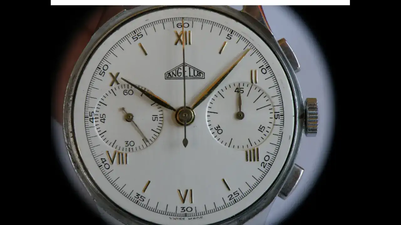

Precioso reloj!! Una pregunta, esa esfera no está repintada o restaurada? El logo así parece indicarlo....
Reacciones: Usuario eliminado 105032, sinreloj, SEIK0SAN y 3 más
Espectacular, gracias por traerlo
Reacciones: charlitos
Estoy en conversaciones con el vendedor. He encontrado otros con una fuente incluso más gorda.
Reacciones: Alfredo BRB y miquel99
No lo decía por la tipología de la fuente, sino más bien por la grafía y posición de la "S" y los marcadores de los bloques telefónicos en el contador de la derecha... Si quieres pasamos a privado
Reacciones: emeeme, Usuario eliminado 105032, Albasit y 4 más
Tras una conversación de lo más didáctica y amigable posible con @miquel99 , se confirman mis sospechas. Dial reacabado. He hablado con el vendedor y el lunes se va de vuelta.
Sirva este post para advertiros de que las prisas no son buenas compañeras en este tipo de compras, y a mi en esta ocasión me pudieron. Por supuesto, es un lujo que haya gente en esta comunidad con tantos conocimientos como @miquel99 que nos ayuden a darnos cuenta/confirmar nuestras peores sospechas. Ahora sin prisas, toca ponerse a buscar uno original 100%

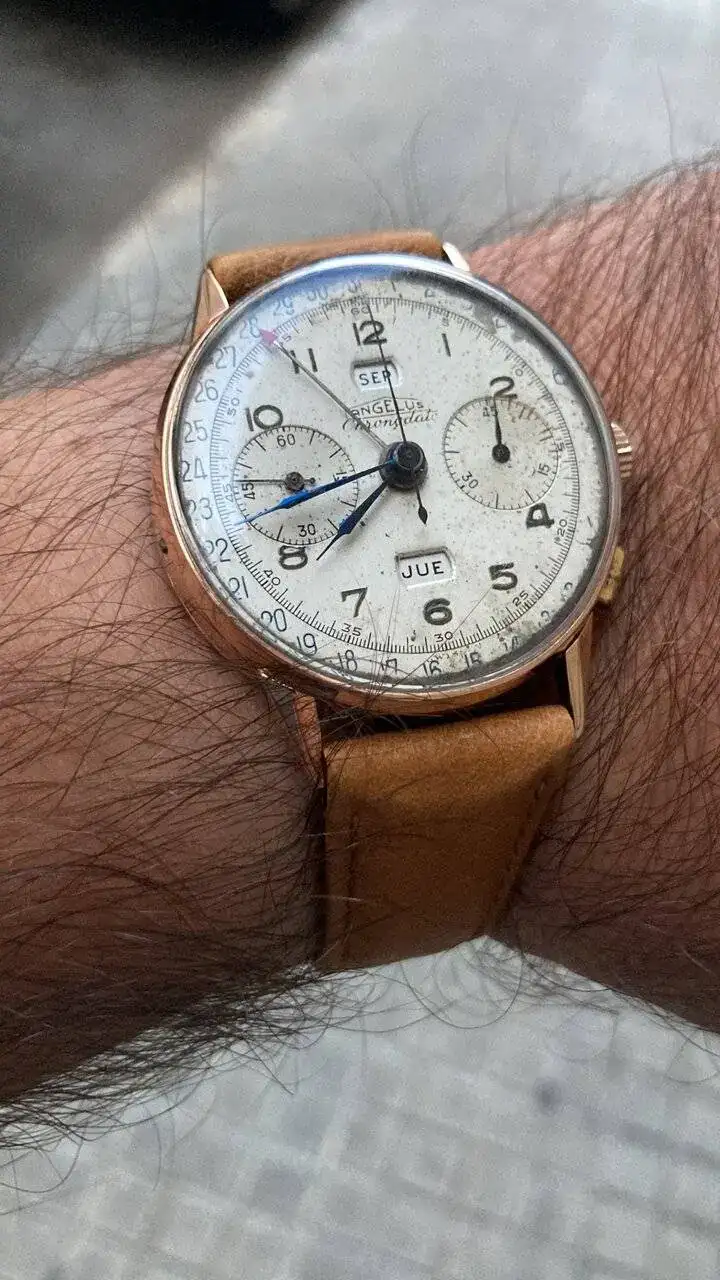

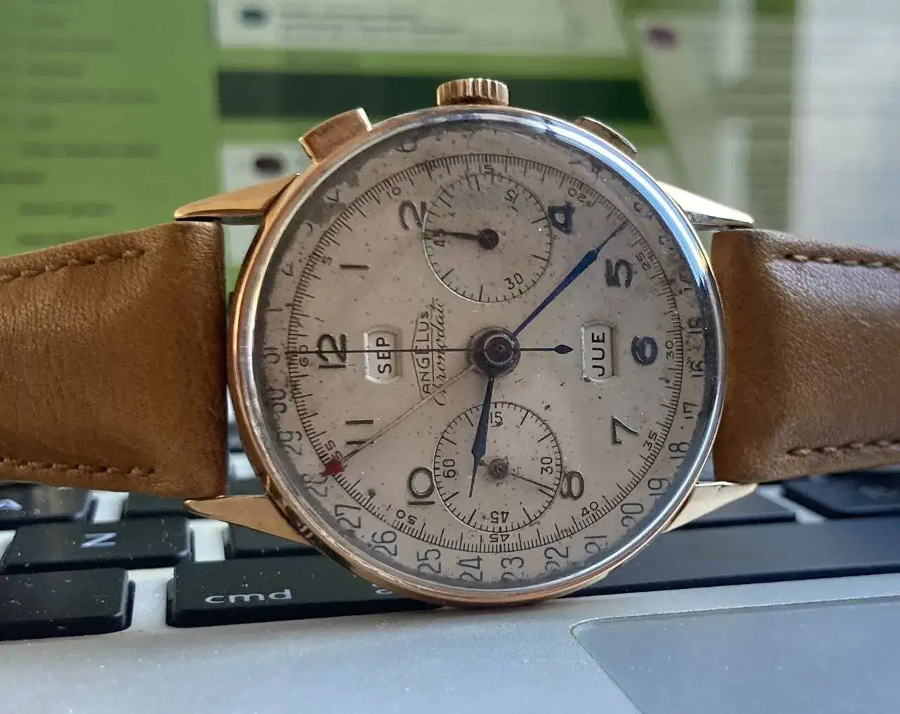

Por si te sirve de algo, unas fotos del mío. Antes era de un buen amigo y excelenre forero y sin ninguna duda sobre su originalidad.
Movimiento revisado por Miquel de “S’Hora des rellotge” , caja solo limpiada, no se ha pulido, plexi y correas nuevas
La esfera no está perfecta, se le nota el paso del tiempo y alguna zona despintada, pero casi los ñl prefiero así en los vitange….a veces le parece que hay demasiado NOS suelto 😂
Suerte con la devolución y con la búsqueda
