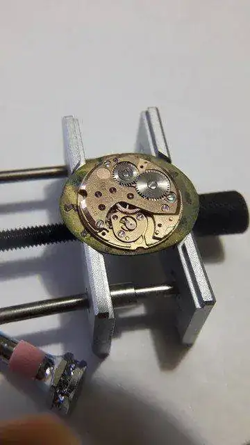

Hola a todos.
Hoy he conseguido dos calibres 625 de omega. En ambos, al intentar dar cuerda no cogían así que la solté y procedí a desmontar el puente de volante. Mi sorpresa es que me he encontrado con una pletina suelta con lo que supongo que el eje está partido por el mismo sitio en ambos calibres (podeis verla en la foto, en el lugar que ocuparía
Me parece mucha casualidad y quería constatar que estoy en lo cierto.
¿Creeis que merecería la pena reparar estos calibres o por el contrarío sería mejor opción ofrecerlos para piezas? Tendría que buscar tambien unas caja y esfera para montarlos y no se si, económicamente, me resultaría rentable teniendo en cuenta que son calibres de señora.
Buenos dias.
Lo que tienes ahí es el platiilo.
Se ha roto el eje de volante por la mitad.
Muchas gracias compañero! :)
