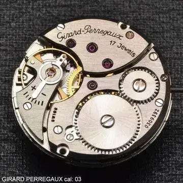

Hola a todos,
Tengo un Girard Perregaux con el calibre AS1130 que funciona bien, excepto si le pongo boco abajo. Es entonces que deja de funcionar.
Hoy acudi a un relojero, y me dijo que probablemente el Eje de Volante este roto, y que tendra que preguntar a la casa a ver si ellos siguen ofertando esta pieza.
Hasta donde yo se. el calibre 03 de GP es igual al AS1130, excepto la la placa, los puentes y el volante. Por lo que supongo que el eje quiza sea tambien especial?
Desde el desconocimiento, me gustaria preguntaremos, es esto cierto? Tan dificil es conseguir esa pìeza para este calibre?
Que precio aprox. creeis que puede tener la pieza mas su sustitucion?
Muchas gracias a todos

Creo que si puede ser cierto, como pongo al principio el Calibre 03 de GP esta basado en el AS1130 excepto la la placa, los puentes y el volante (O al menos eso he encontrado en internet)

Ah vale, eso no lo conocía yo, no es lo mismo un calibre basado en el as 1130 que un calibre 1130, y más con incabloc, (no vi la foto) mil perdones. Ya me paso con un ETA 2671 de eterna que me vi negro para los repuestos y su adaptación.

No son compatibles uno es inca y el otro no, no coinciden las medidas al 100%, lo que no me queda claro es que sea la base de un AS 1130, si es así han sido modificadas, algunas partes, por Perregaux, creando un calibre propio.
Medidas de Girad – Perregaux 03B.
3926 313 154 100 43 60.
Medidas del As 1130, 1162 inca.
287 315 158 100 43 70.
Datos extraídos, del libro de ejes Ronda, del 1965, en el cual no se encuentra compatibilidades con otros posibles calibres.
