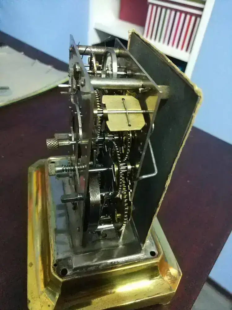

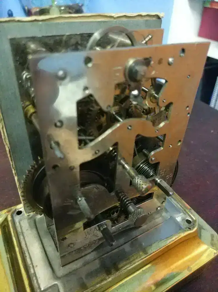

Hola a todos ,
Reloj carruaje Junghans.Eje ajuste horas roto.
Alguna sujerencia para reparacion.

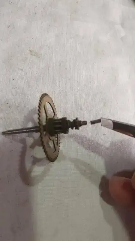

puedes conseguir un botón mas largo o sino desarmar y soldar el pedazo roto
Yo uso dos formas para reparar, una soldar con plata un trozo de bariila un poco mayor, pòr si se tuerce al soldar, y en el torno rehacer la punta....
Otra, hacer una punta nueva en el mojón que ha quedado, y poner un buchon largo en la pletina, que llegue a la punta nueva...
Saludos...
Como se desarma?
para desarmar se saca el buje que esta encima del resorte y se desarma la rueda y te queda el eje solo, así puedes trabajar tranquilo, después se coloca a presión nuevamente

Tienes que ser muy fino para soldar ese pivote y dejarlo en linea, tendrias que repasarlo en el torno y seguramente poner un buchon para que no tenga desviaciones la rueda

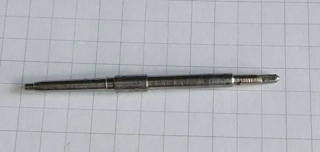

Hola de nuevo,
os pongo foto de como quedo el eje despues de soldarlo y limarlo.
Este es el resultado.

Pues nada,lo solde con soldadura fuerte(oxibutano) y varilla de cobreplata.
Luego con la dremel rebaje la gota de la soldadura y finalice, como no tengo torno coloque el eje en la taladradora y con una lima fina le fui dando forma hasta que encajo perfecto en el orificio de la pletina.
Ahora falta montar aceitar y darle vida.
