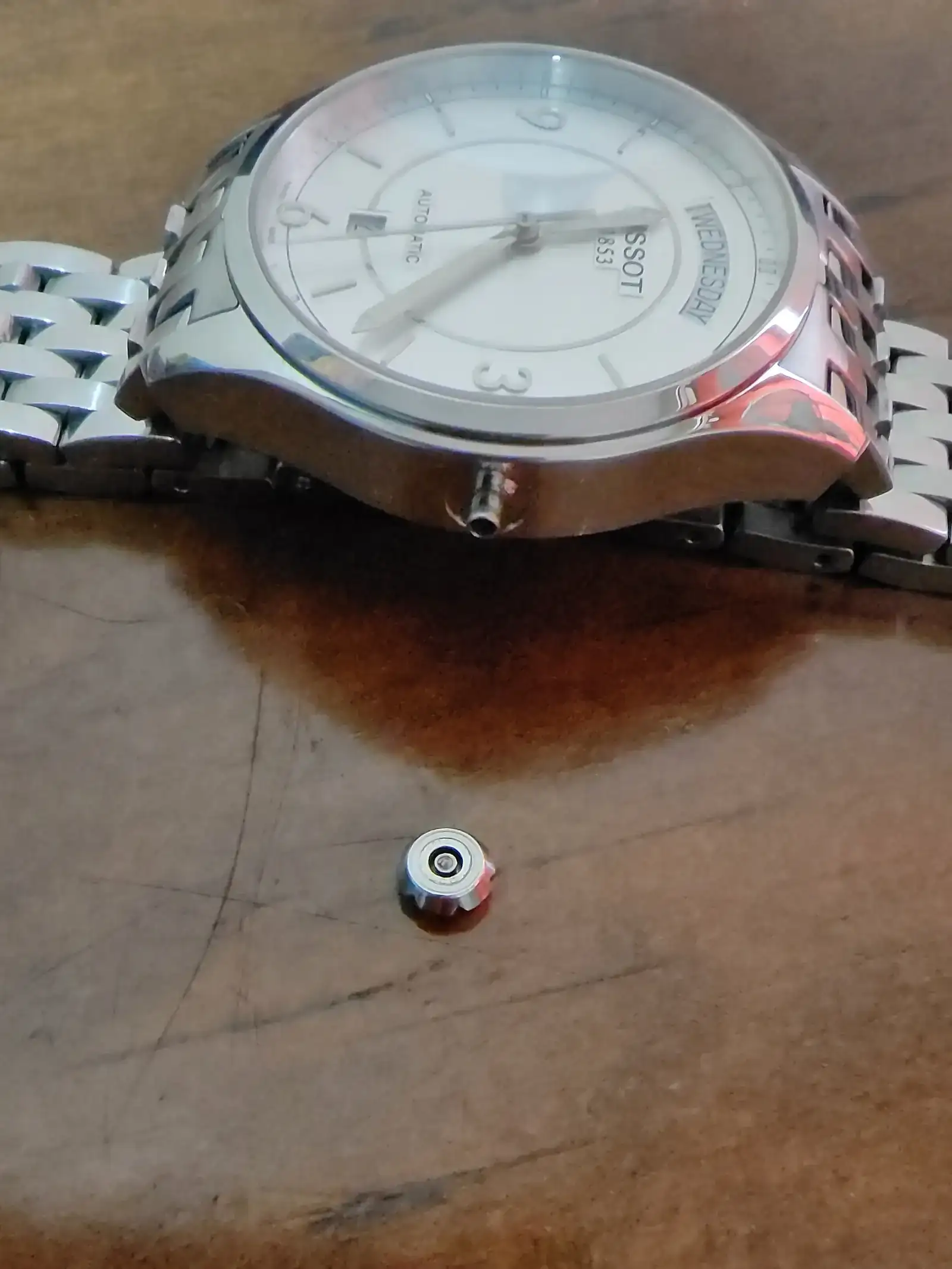

Hola a todos, hoy estaba ajustando la hora en este reloj Tissot y se dañó la corona, tendrá reparación, que se le habrá roto? Gracias
... claro que tiene solución.
lo peor que te puede pasar sería tener
que cambiar corona y tija, pero es algo
sencillo y económico

Se habra roto la tija dentro de la corona, o quitas el fragmento roto y pillas otra tija o cojes tija y corona nueva, tdo cn su respectivo pegamento y lubricado, claro esta

Gracias ojalá no tenga que cambiar la corona que me gusta mucho esta, y en la ciudad donde vivo no hay sat de Tissot no de ninguna marca, lo llevaré a algún relojero, Gracias

se ha partido la tija.

es que va a ser muy jodido sacar el trozo de tija que queda dentro de la corona. a ver si encuentra una igual o muy parecida

Está corona es delgada, a ver qué me dicen
Efectivamente, tija rota.
Manda un email a Tissot para pedirle el número de referencia de la corona y tija por si ellos la tienen y si no para buscarlos mejor por Internet.
A mí me ocurrió que se salió, no fue rotura. Me bastó con abrir el reloj y enroscar de nuevo la corona ayudándome desde el interior.
Fui a la relojería y me dijieron que me lo arreglan y usan la misma corona 25 dólares en trabajo, que queda como nuevo

Eso te lo arregla cualquier relojero y barato

Listo ya arreglado como si nada hubiera pagado, gracias a todos por su ayuda!!
