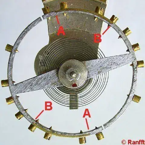

En el hilo del día y a raiz de una plantilla que yo he subido de Ranfft de un calibre manufacturado por Solvil, Fiegel se ha interesado por el significado de las letras A y B en el volante del calibre, figura 3. Esta es la plantilla.
[TABLE="class: cms_table, width: 100%"]
[TR="bgcolor: #F8C8C8"]
[TD="width: 250"]
Fig. 1
Fig. 2
Fig. 3[/TD]
[TD="bgcolor: #FFD2D2"][SIZE=+1]Solvil 42.9 (4292)[/SIZE]
Features
stem wind and set
sub second
Data
19''', Dm= 42.3mm, Do= 42.9mm
H= 5.3mm
F= 0.6mm
T= 3.4mm
15 jewels
f = 18000 A/h
power-reserve 34h
Balance staff U1100
Stem W1599
Mainspring / battery
Zf3511, 2.00 x 18.0 x 0.22 x 530mm
Hands
1.62 x 1.00 / 0.25mm
Comments about the data[/TD]
[TD="width: 40%"]Remarks
open face calibre
lever chronmeter
experimental screw balance after Ditisheim/Guillaume with small bimetallic segments (Fig.3 between A and B)
Elinvar Breguet-hairspring
stem mechanism without setting-lever spring
Example, year: signature; shock device
ca. 1925: 810436, Solvil, Paul Ditisheim, 4292 - Solvil[/TD]
[/TR]
[/TABLE]
Aunque Ranfft ya lo explica "equilibrado de tornillo experimental después de Ditisheim / Guillaume con pequeños segmentos bimetálicos (Fig. 3 entre A y B) " y Zarsan lo ha rematado con una clara explicación "Hola Fiegel, utilizaban metales con distintos coeficientes de dilatación, lo que provocaba una ligera curvatura por los cortes del volante, y así se compensaban las dilataciones de la espiral. Si observas, entre A y B hay un metal de color dorado. La espiral se estira con el calor, provoca que el volante gire mas lento, entonces el volante se curva hacia dentro, haciendo que gire mas rapido y compensar.", me he interesado en encontrar mas historia sobre el tema y en especial por quien era Guillaume y creo haber encontrado ambas curiosidades.

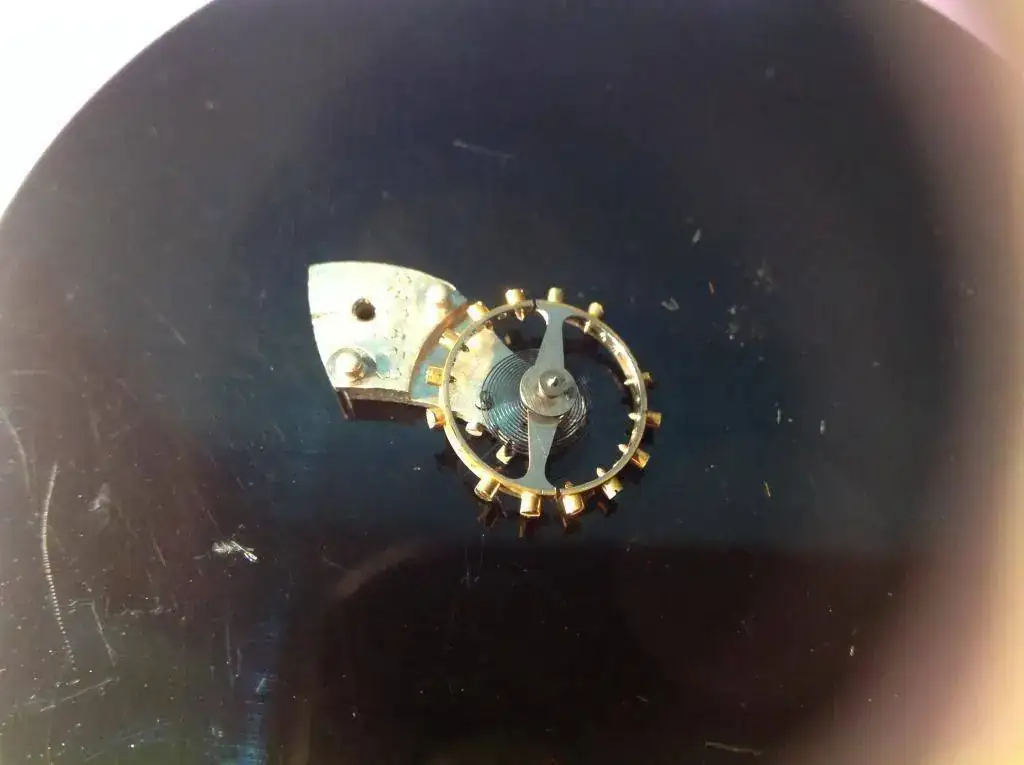

Amigo Cesc, gracias por los enlaces. Pongo una foto de un volante de un Elgin...
