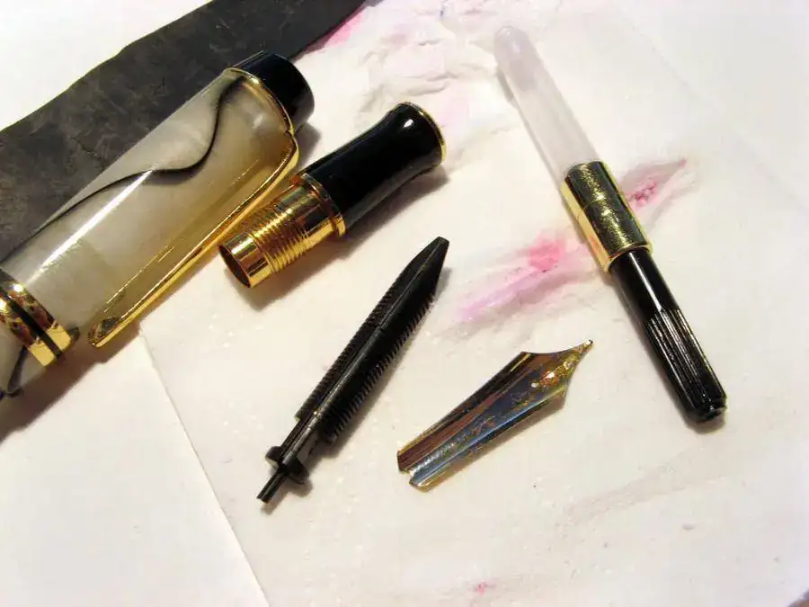

Cuando compré la M1000 me regalaron un tintero de de la edición especial aniversario 1670 de J. Herbin. Un tintero precioso y una tinta roja muy espectacular, que cambia de color según va secando. Empieza de un rojo rubí y se va oscureciendo a un rojo sangre y acaba con reflejos como de purpurina dorada. Vamos, una preciosidad. Pero desde un principio me dio mala espina, se secaba muy rápido en el alimentador, formaba grumos como los que se han visto por aquí en varios ejemplos y, en el tintero se forma una especie de costra y un sedimento blanco espeso en el fondo, todo muy inquietante. Por eso, y por lo que se ha ido publicando en este y otros foros, dejé de usarla.
El caso es que después de comprar una Kaigelu de esas homenaje a la Parker Duofold Centennial (dichosas compras hormiga), decidí que era el momento de darle salida, dado el poco riesgo económico del asunto. El otro día fui a usar la pluma y estaba toda la tinta seca con los consabidos grumos. Me armé de paciencia y me puse a limpiarla. Tras dos días de remojo y pistón arriba, pistón abajo para enjugar ese color rosita, tan querido en el foro, que no hay forma de eliminarlo, decidí desmontar el plumín para acabar de limpiarlo.
Para mi sorpresa al pasarle un papel húmedo me llevé no sólo los restos de tinta (no todos, porque algunos se han quedado tatuados en el metal) sino que también me llevé el cromado del plumín. Vamos, que visto con la lupa ha corroído el metal considerablemente. Ya se que no es oro blanco ni nada de eso, pero no había visto corroerse un plumín de acero tan deprisa nunca.
Os pongo unas fotos de los efectos. Primero una foto del conjunto
Un detalle del plumín donde se ve como ha perdido el niquelado o cromado, o lo que sea, sobre todo junto al canal de los gavilanes
Otro detalle de lo anterior
El plumín visto por encima, donde la tinta seca que formó grumos en el canal, se ha llevado el metalizado
Y por último el alimentador, donde esos restos como de purpurina, son parte del metalizado dorado (este plumín está metalizado a dos colores para reproducir el efecto del oro y rodio) que se ha transferido del plumín al alimentador
Espero que os sirva mi experiencia. Por mi parte la 1670 ha vuelto al cajón.

Antolin, muchas gracias por el aviso::bxd::..... todavía tendré más cuidado con ella :-(( .
Ya la usaba muy poco, por la costra blanca que también se forma en la superficie....... pero ahora más aún.::grr::
Esperemos que la azul que saquen en Septiembre no tenga problemas similares (Blue Ocean).

De todas formas lo que ha hecho esa tinta no es corroer el metal del plumin, sino eliminar el chapado que tenia (que me da que oro no era, pero aunque lo fuese) y que me inclino a pensar que de muy buena calidad no era...
Las tintas de tonos naranjas y rojizos me parecen las más peligrosas. Pese a ello estoy en una etapa en que esos colores me pirran, así que, bueno, hay que llevar más cuidado del acostumbrado.
Evidentemente, como ya dije, el plumín es de acero vulgar y la cargué y dejé que se secara, con todo y con eso, me parece un comportamiento muy agresivo, dejando a parte lo que cuesta limpiar ese rosa que queda. Seguramente Trascacho, un plumín de oro sea mucho más resistente, por lo que debes valorar cuanto te gusta a ti. En mi caso, con toda las tintas que hay a nuestra disposición en el mercado, creo que pasaré de esta en mis estilográficas y la dejaré para usarla con palillero o pincel.
También he dicho, y he intentado mostrar en las fotos, que no sólo ha eliminado el dorado, sino que ha corroído el metal dejando unas zonas rugosas grabadas.
Que el plumin no era de oro ya lo se, me referia a que lo que se ha llevado es el chapado, que da la sensacion de que no era de oro...
Ahora, no he prestado atencion a que comentabas que tambien ha corroido el propio acero (que tampoco me cabe duda de que es de mala calidad). Pero aunque fuera de buena calidad el acero del plumin, esas experiencias hacen que uno no se decida por este tipo de tintas.

Yo tenía entintada una P51 (roja burgundy, stub de fábrica) con esta tinta, desde hacía un par de semanas. Después de leer el post de Antolín el sábado por la noche, me levanté corriendo para ir a limpiarla, y aún estoy en ello... Por mucha agua que le he pasado, aún continua dejando el papel de cocina con un tono rosado...
Leyendo por internet he visto que ahora los de Herbin han añadido una etiqueta por fuera del emboltorio donde se indica que después de usar esta tinta se tienen que eliminar el sobrante que pueda haber dentro de la pluma (vamos, que ni dejarla dormir una noche cargada con ella).
Bueno, le iré dando baños de agua (ya me la llevo a la playa para que se bañe un poco) a ver si finalmente el color rosado desaparece.

Escribo este mensaje para comentaros que finalmente, al quinto fia de ir limpiando la P51 he conseguido que quede sin rastros de la tinta 1670. Ahora el papel de cocina no queda manchado después de estar toda la noche con el.
Conclusión: limpiarla y eliminar sus rastros es posible aunque a base de paciencia. Supongo que desmontándola entera sería más rápido hacer lalimpieza, pero yo no me he atrevido. Simplemente cargándola agua y jabón, muchas veces, ha quedado bien. Ahora la tengo cargada con tinta Parker...
