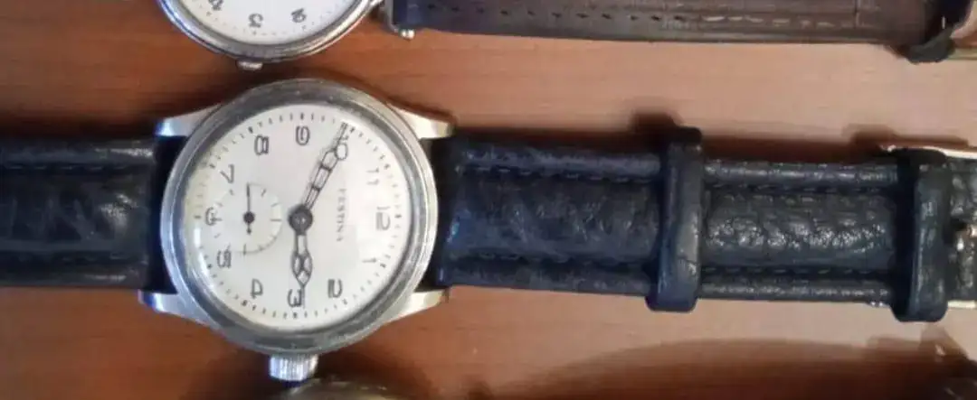

Habia un Festina, que por la apariencia viejuna podria se interesante recuperarlo como entretenimiento.
Hace unos dias me lo dio. y la verdad es que era un reloj bonito.
Este:

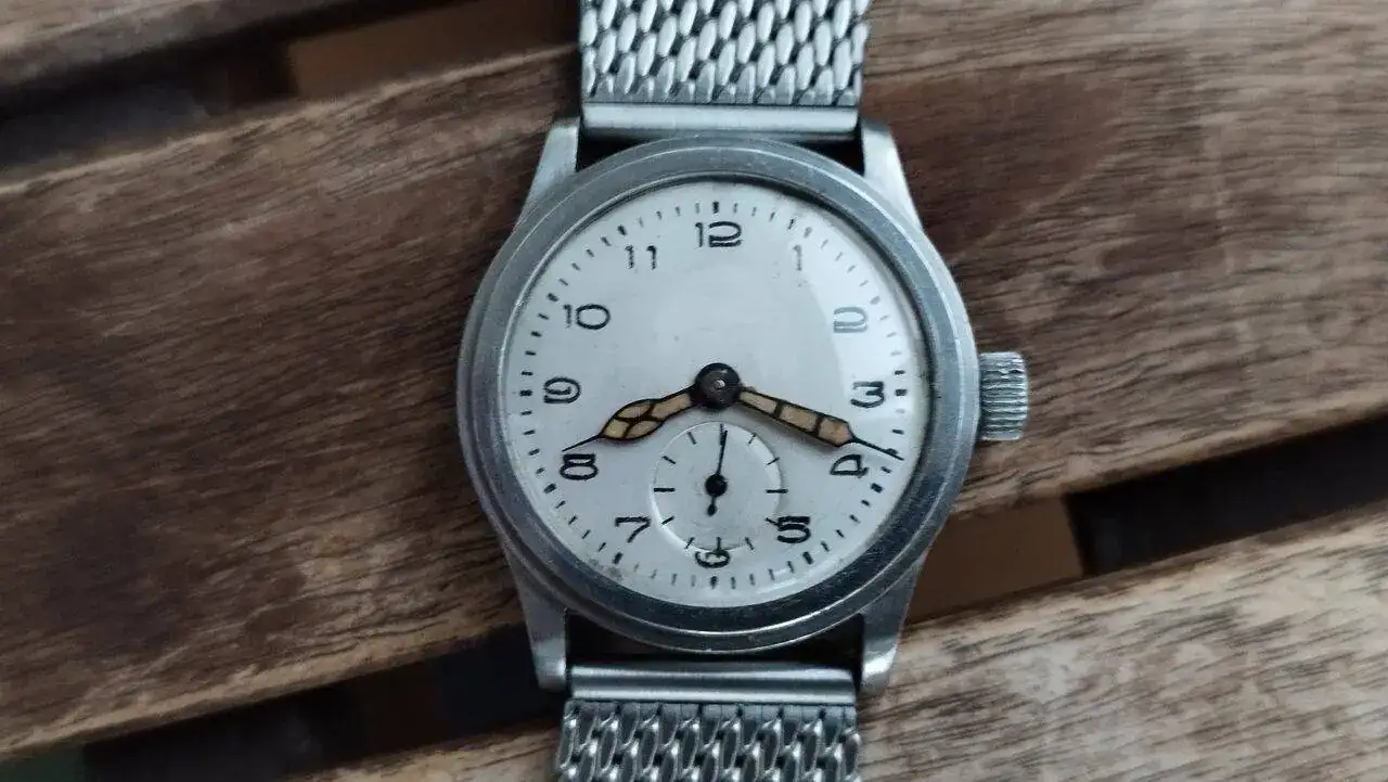

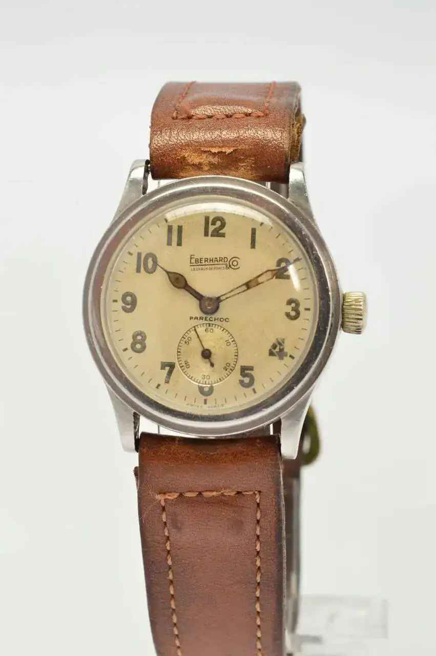

Agujas catedral esqueletizadas. Me lo dio en un bar a altas horas de la noche, por lo que me parecio una recreacion bonita de los 80.

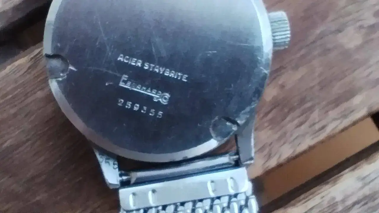

Al llegar a casa al dia siguiente cuando lo miro.... No era un Festina. Era un Eberhard, probablemente pintado con radio, al que en algun momento algun relojero salao decidio quitarle el radio y repintar la esfera un poco regular y con el anagrama de Festina. (Supongo que seria el tampón que le encajaba con el diametro.)

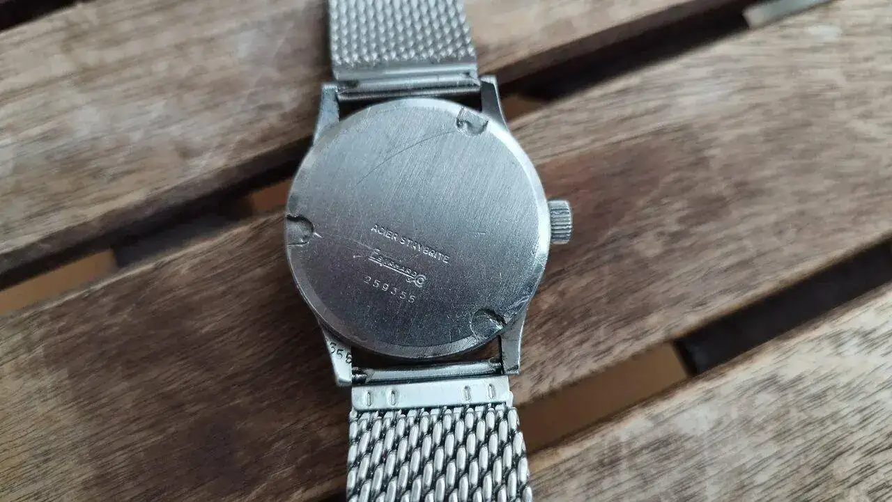

La caja,toda en acero Staybrite en buen estado.

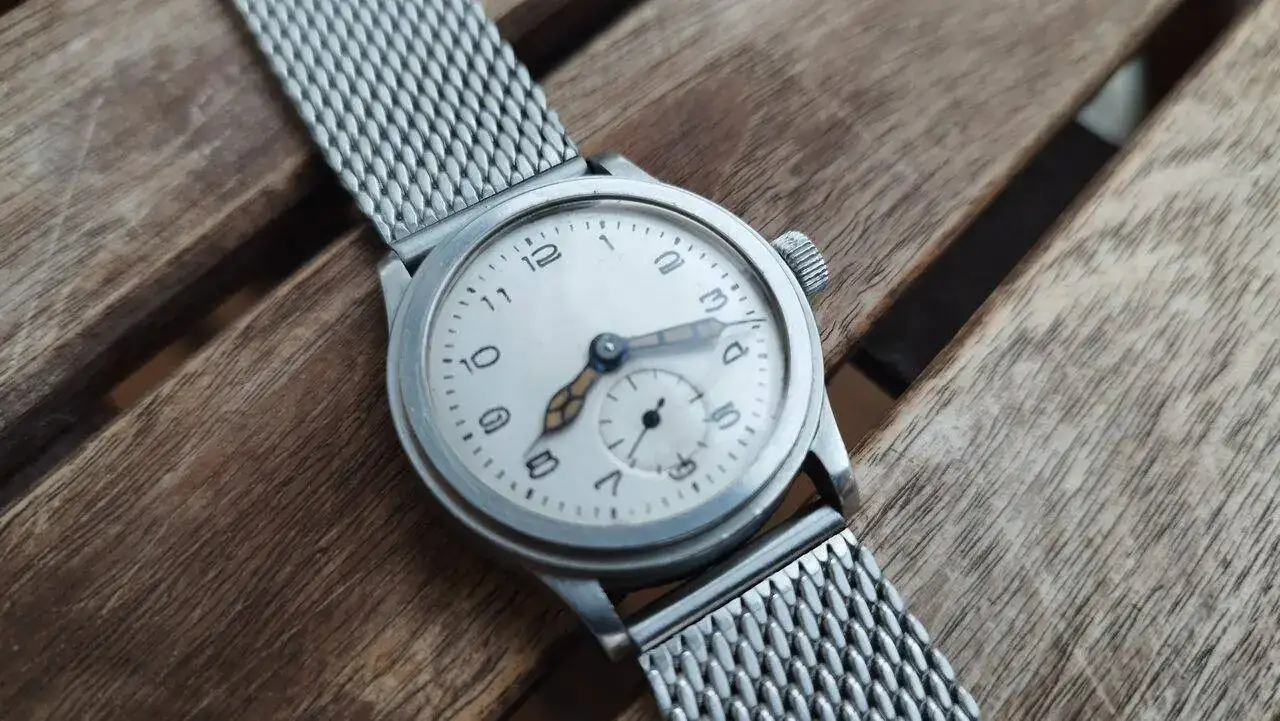

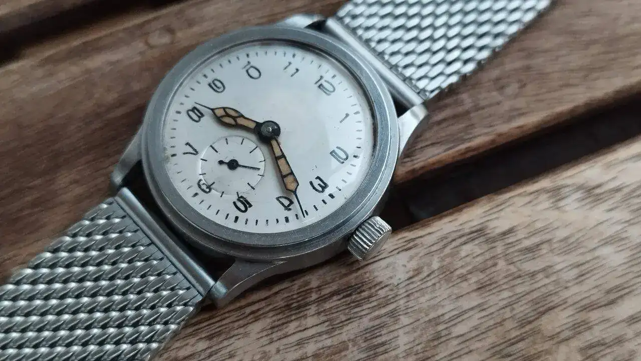

Dispuesto a dejarlo un poco mas decente, lo primero fue quitarle el logo y relumear las agujas en tono radio viejo. El conjunto ha quedado decentillo. Nunca volvera a tener su aspecto original, pero me gusta y esta muy ponible.

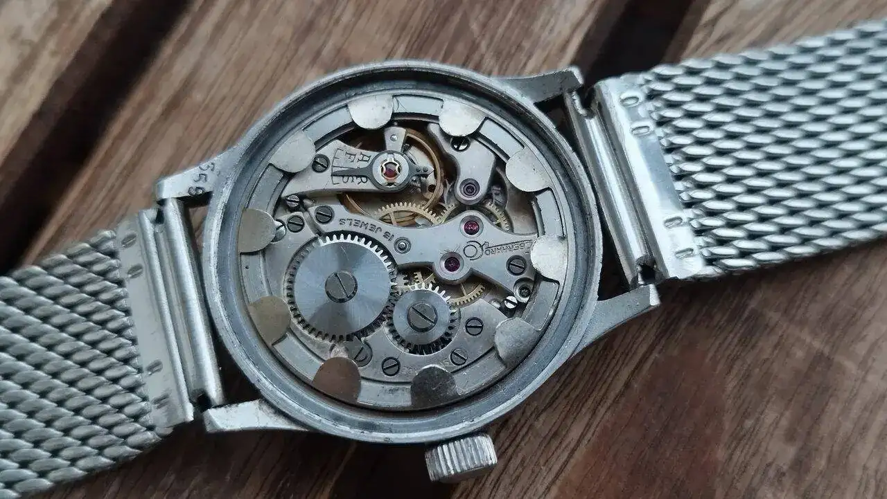

Son 33mm de caja, pero con una milanesa queda muy bien.
El movimiento esta en perfecto estado.
Como curiosidad, los 3 ultimos digitos del numero de serie estan estampados en una de las patas de la caja. Esto le da un toque de calidad que no habia visto en ninguno de mis relojes.
Yo por el tamaño estilo de agujas e incabloc lo dato en los 40, pero si alguen tiene algun dato, pues seria intersante.

. Que bonito ese Eberhard, desde luego tenía potencial y lo dejaste muy bien con esas agujas relumeadas . Ahora tiene una aire más militar que cuando era un "no- Festina ". Yo también lo encajo en la década de los años '40, quizás por la caja y la tapa trasera con esas tres muescas para abrirlo.
