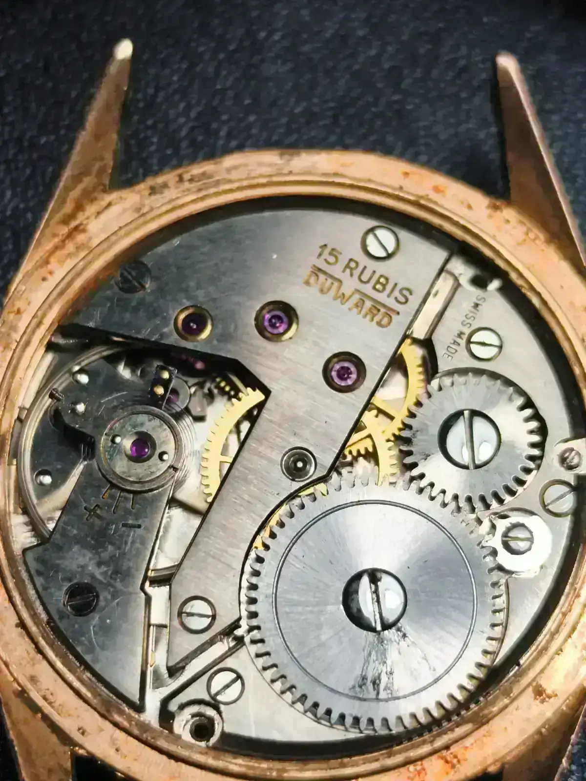

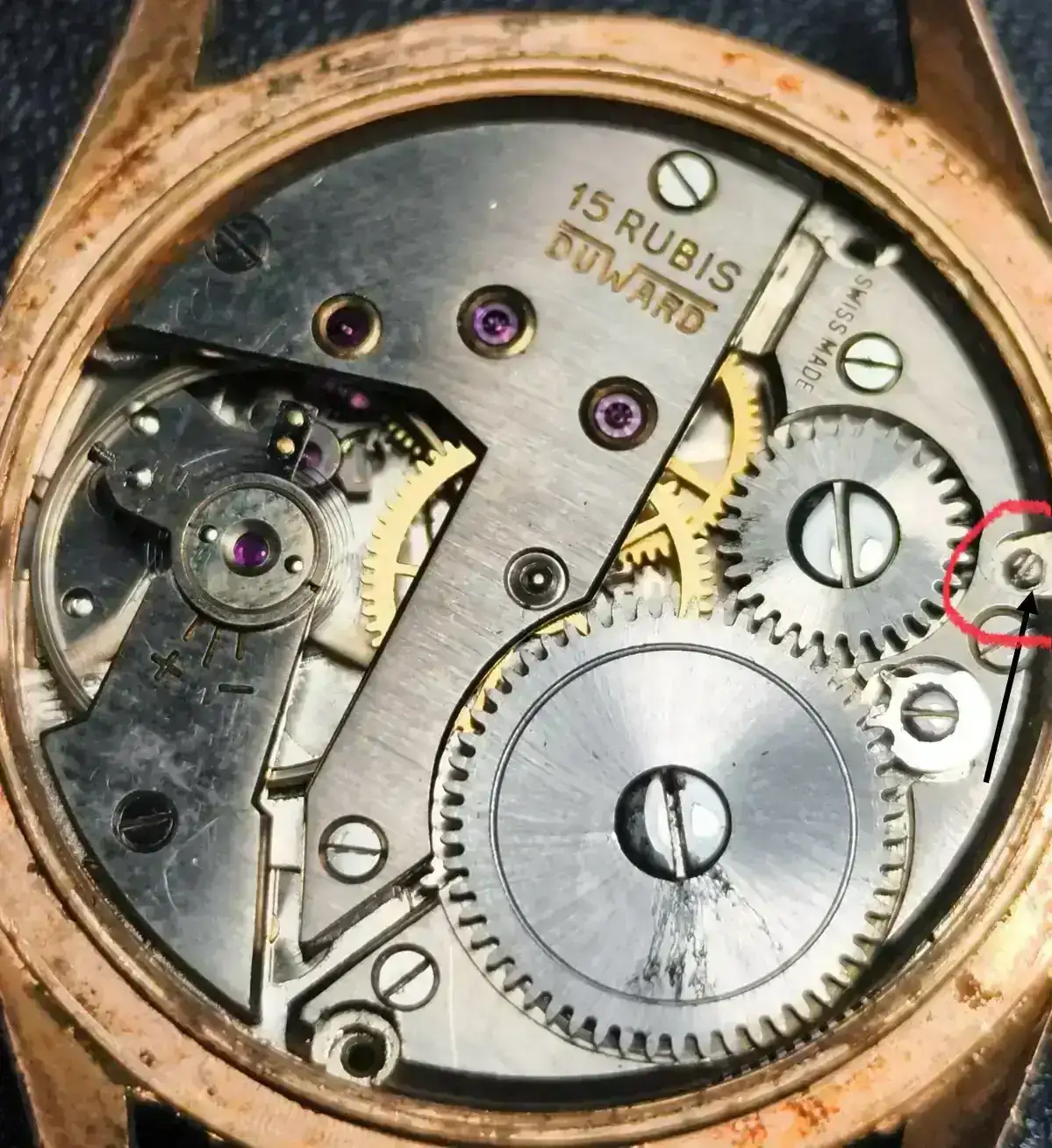

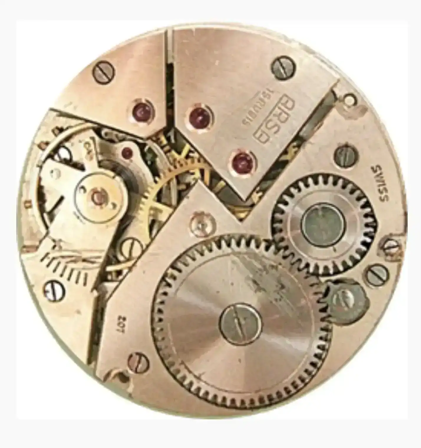

Este Duwart de los 60 no sale de su caja, le he quitado ambos tornillos y corona y vástago y nada, algún consejo? Gracias

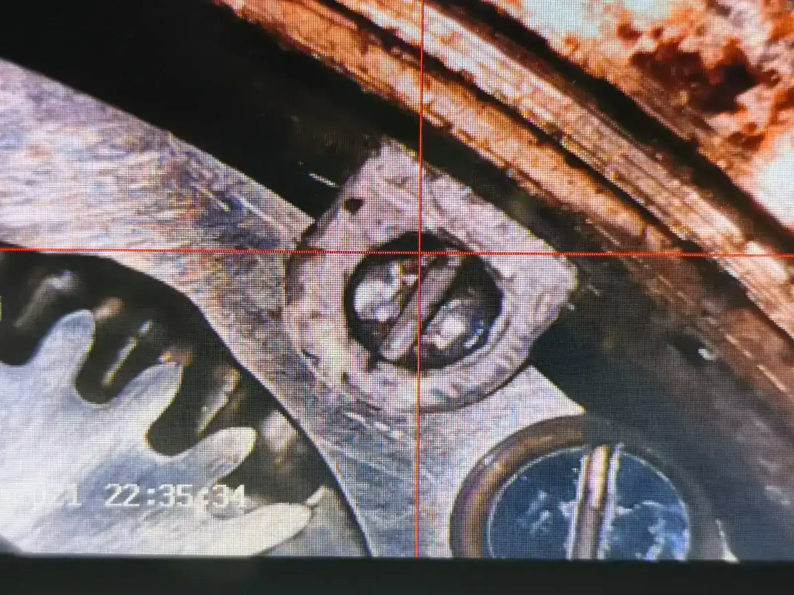

Qué es eso que le han puesto en el tornillo del tiret?. Por la foto no lo veo bien, pero podría ser lo que impide que salga la máquina.

Es un tornillito que al aflojarlo ha salido la corona y el vástago
Ya, eso lo sé. Me refiero a esa chapita que parece que tiene alrededor, y que no debería tener, o que por la foto me parece a mí que tiene. Puedes poner una foto completa de esa zona.
Nada, olvídate. Es un efecto óptico de la foto.
Seguramente la han metido a presión en una caja que no es la suya. Tiene que salir empujando, y si no lo consigues, llévalo a un relojero para que la saque.
Reacciones: yakokornecki
Es un rebaje de la pieza. A ver si calentando un poco sale. Gracias
Sale haci adelante. A base de darle vueltas lo he visto.

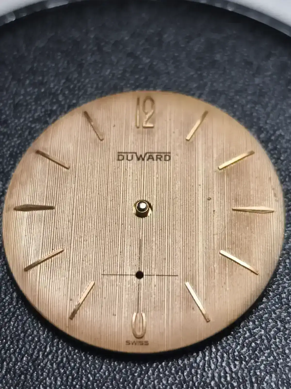

Algun consejo para limpiar un poco la esfera? Gracias
Por experiencia propia destrozando una preciosa pátina, no la toques.....se ve muy bonita

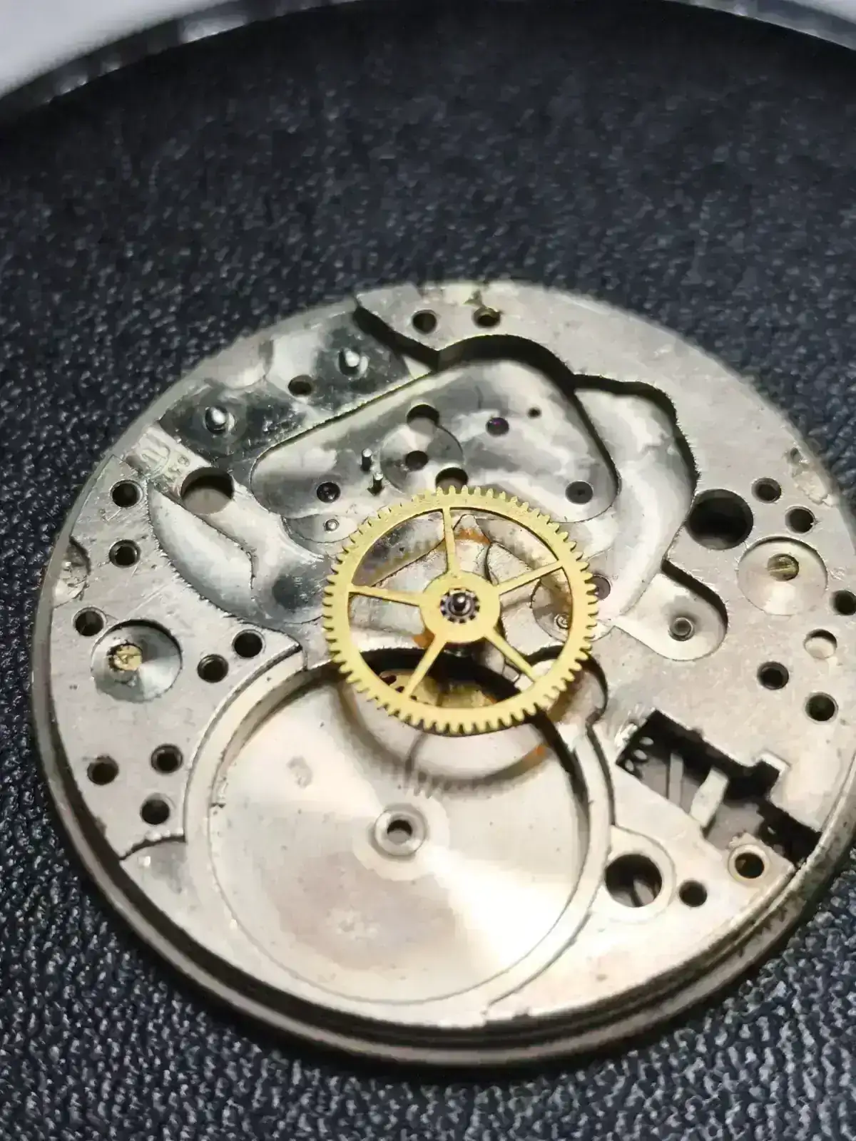

Pues..... debido a mi poca experiencia lo he desmontado para limpiar con mucho mimo y cuidado, me he hecho fotos y he montado de nuevo revisando todo y evidentemente algo hago mal o algo está mal, el mecanismo es bastante sencillo pero no me funciona el condenado, jaja, no se si mandarlo al un relojero o poner fotos a ver si me dais consejo.

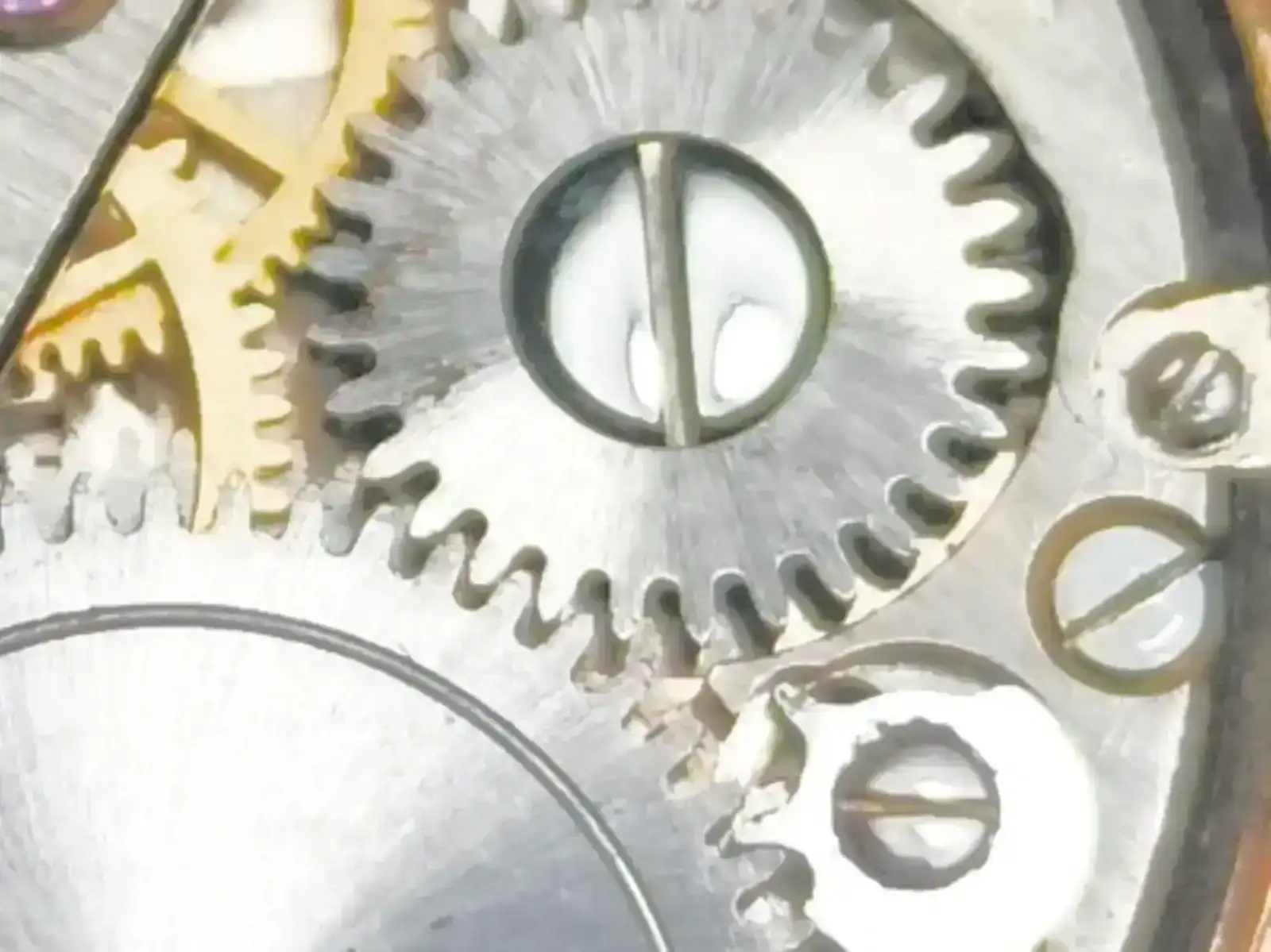

Ya se porqué no funciona, esta parte del eje no llega a encajar con el rubi, está encajado abajo pero arriba no llega, o se ha desgastado y por eso no funcionaba o se ha partido o algo hago mal. Sugerencias? Gracias
Parece que le hace falta una buena limpieza, te toca desmontar, chequear las piezas, limpiar y aceitar. Si hay algo roto buscar algún recambio en mercadillos o rastros comprando algún reloj del mismo estilo viejo. Yo no soy experto y aprendí viendo videos de youtube, aunque corres el riesgo de perderlo también, pero rompiendo a veces se aprende :) Eso si te harán falta ciertas herramientas que necesitarás para el intento. Si no te atreves, acude al relojero y estoy seguro que te encontraran solución.
