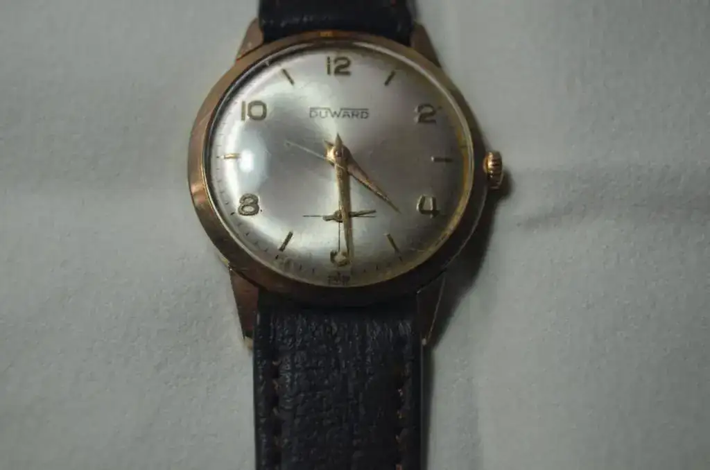

Os presento un vintage bastante contenido, un Duward de carga manual. Fue el regalo de la primera comunión de mi padre, yo lo llevé en mi juventud y ha vuelto a mis manos hoy. ¿Qué me podéis contar de él? Estoy pensando darle una restauración como merece; debe tener más de cincuenta años, ha estado bastantes parados y hoy al darle cuerda ha vuelto a andar como si nada. Una maravilla. Aunque las fotos son con mala luz, ¿alguien sabe si está chapado en algo? Porque parece que por detrás lleva un par de desconchones. Os dejo unas fotos a ver si me ilumináis un poco.
El plexi lleva sus buenos rayones.

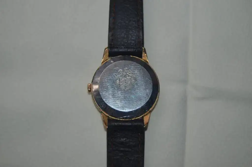

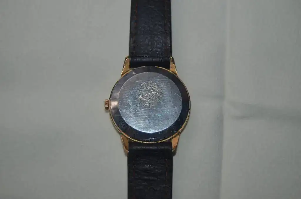

La trasera de acero.
Detalle del "6" cortado por el arco del segundero. ¿Es normal?

Un reloj encantador, por eso los regalaban para la primera comunión y no cuando hacías alguna picia. Está en un estado estupendo, no veo nada que restaurar, un pulido o cambio de plexi, que le hagan una limpieza y como nuevo.
Lo del seis es normalísimo. Piensa que si lo pusiesen entero pararía la segundera.
brengel, si cojes una lupa y miras en el marco a las 6, verás que pone algo así como plaque 10 microns. Esta marca con origen en Barcelona (en el buscador del foro sale la historia), no construia sus máquinas, aquí llamadas calibres. Las compraba a los fabricantes. Sería interesante que lo abrieras y nos mostraras su calibre. Te diremos si lo conocemos cual es. Si consigues abrirlo, también lo puedes localizar tu mediante el uso de la lupa y mirando debajo del volante, que es el que oscila. Te dejo un enlace a un hilo de un estimado compañero, donde explica como abrirlo. Si no te atreves, al relojero vas. https://relojes-especiales.com/threads/video-apertura-de-reloj-con-tapa-a-presión.159351/
Bienvenido Brengel, Tal como dice Cesccat, es un reloj con tapa de Acero Inoxidable y caja construida en latón, con un baño de oro, posiblemente de 10 ó 20 micras.

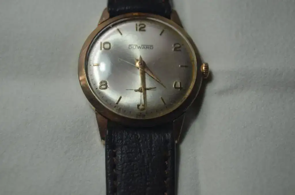

Ver el archivos adjunto 396476
Ver el archivos adjunto 396478

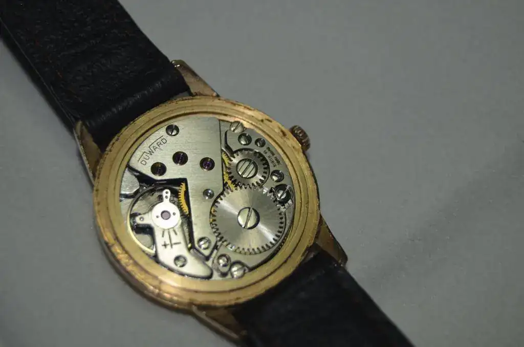

Muchísimas gracias por vuestras respuestas y consejos. Os adjunto la foto con la trasera abierta. Según aprecio es un 15 rubís. Debajo de la espiral aprecio el número "70" y un emblema con forma de "H" más abierta en la parte superior. En la delantera no he visto lo de las micras, sólo indica SWISS.

amigo, este es el calibre, La H que tu dices que aprecias, es una F invertida más otra F i en medio queda formada una H.
http://www.ranfft.de/cgi-bin/bidfun-db.cgi?10&ranfft&2&2uswk&FHF_70
[SIZE=+1]FHF 70

Muchísimas gracias por la información, cesccat. Efectivamente, ese es el calibre, aunque en el mío marca 15 rubís. Lo que me comentas del marco de la caja está complicado porque está bastante rallado el plexi y justo encima hay una grieta, con lo que la lectura es difícil.
Como ya he comentado lo llevaré a que le den un repaso mecánico y le cambien el plexi, que bien se lo merece. Hay dos detalles que me intrigan y es relacionado con la corona: al darle cuerda presenta mucha resistencia, como si la estuviera forzando (aunque sólo lleva diez vueltas). Y lo otro es que para cambiar la hora, al extraer la corona, ésta se vuelve a retraer al momento, como si no se fijara afuera, dificultando la operación de mover las agujas. ¿Es típico de este modelo o huele a avería?
