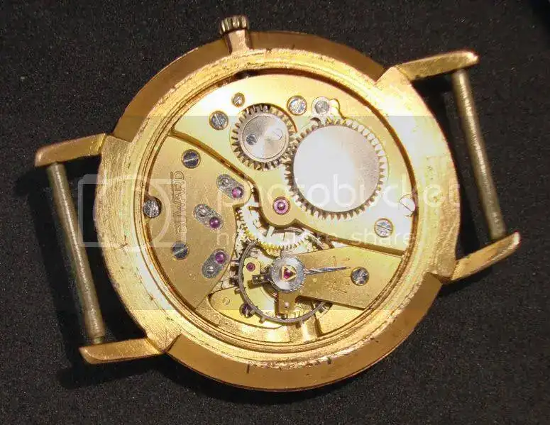

Hola a todos .Hoy quiero enseñaros este Duward ,a ver que os parece .Gracias y saludos.
Buenos días Piedone, Elegante Duward, el movimiento estoy casi seguro que es una Unitas 6310, 6314.... posiblemente de inicios de los años 50.
Con su permiso amplio las fotos y las incluyo en el hilo
Fernando
Buen día Kali - Fernando; de los años 50 - puede ser - pero Unitas creo que no.

Hola Don Luis, encantado de saludarle, ya sabe que a mí gustan los Duward y tengo uno muy muy parecido, tanto que me pareció un Unitas, el que muestro -izquierda- lleva una UT6310N un calibre de 13 lineas a mí me parece el mismo con distintos cortes en las platinas. Pero bueno estaré atento al hilo para desenmascarar el calibre.

Hola Don Luis, también tuve en cuenta FHF pero entre los que tengo no les encontré parecido, además son de 10,5 lineas y a mí me parece más grande el calibre que presenta Piedone tomando como referencia los 20mm de la correa.

Sorpresa por ver Unitas (Alemania Oriental) en unidades Duward (más capitalista no podía ser) :D

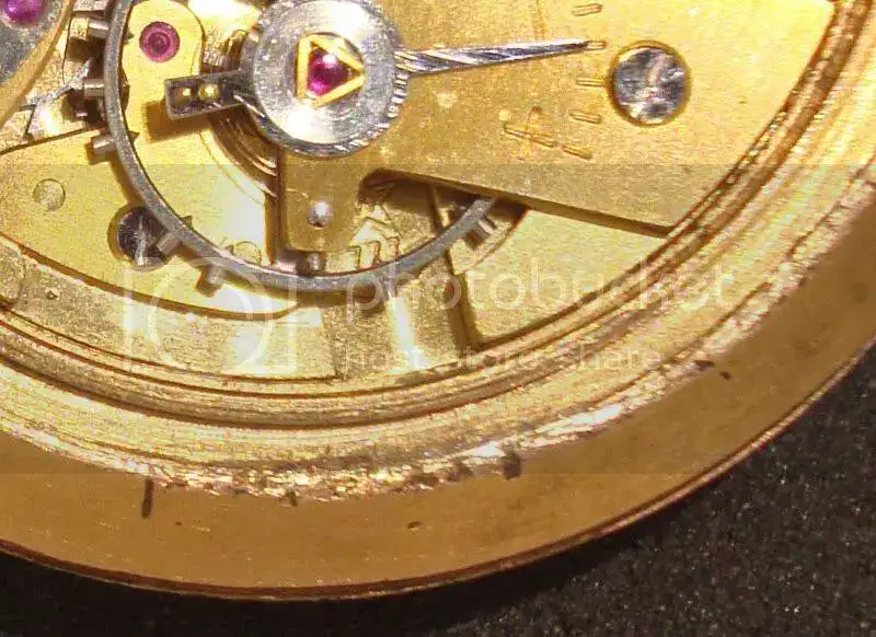

miré debajo del volante del que yo tengo,y lo que se lee es.......
una T dentro de una U y los números 176.
justo debajo del volante hay una estrella de 5 puntas,y en su interior
una W, seguido de los números 777B.
espero que esto le sirva a alguien.

Amigo atanos ,gracias por el trabajo ,como tu dices espero que le sirva a alguien .un saludo piedo.
Amigos atanos y piedone la opción Unitas "UT" fue la primera que propuse y Don Luis me dijo que le parecia que no.
Duward fue una marca española que monto sus relojes con muchos ebauches; ETA, AS, FHF, FEF,UT, etc....
Piedone mire bajo el volante para ver si puede ver alguna inscripción, mida también el calibre y pongalo aquí en milimetros.

haré lo posible,pero les puedo asegurar que el cuño es el de UNITAS 176.

buen día atanos; es correcto lo que usted lee debajo del volante ; UT 176. Lo que me gustaría ver desde éste bello lugar qie
es la Represa de SALTO - URUGUAY - lo que le pido solamente - es UNA FOTO DE SU MOVIMIENTO!!!

Buen día atanos; gracias por su esfuerzo. Es efectivamente el calibre UT 176. Muchas gracias - Luis desde la Represa de

Hola amigo kalimocko . mire debajo del volante .hay una estrella seguido de los numeros 777 . UN saludo.

Hola piedone, hace tiempo joya nos ilustro con estas tablas.... ¿cual es? ¿está aquí el cuño?
Fernando
Hola amigo calimocko el cuño es la estrella de cinco puntas ,la misma que de la esfera un saludo ,y gracias por la tablas de los cuños.

Después de leer el post completo, me atrevo a plantear otra posibilidad que uniría la estrella y el "777".
Podría pertenecer al calibre Duward W 777, propio de la marca Duward, aparecido en España entre 1955 y 1957. Al llevar también el sello Unitas, podría tratarse de una personalización del UT 176.
Dejo unas fotos de un Duward Diplomatic, y de una ampliación de su marca de calibre, donde se puede ver la estrella, con una "W", en su interior...
Un saludo. :bye:
Buenos días. La estrella de 5 puntas ha sido utilizada por distintas manufacturs y patentyes, quizás las más conocidas la Roskpof en la esfera y la Venus en el movimiento, Por otra parte, en España, que recuerde, tanto la Radiant como la Duward lo hicieron. No hay que darle mayor importancia. Es un símbolo que se repite de manera reiterada.
Que sepa, nunca montó movimientos propios. Asimismo, consta como la Festina que fue adquirida por el español Miguel Rodríguez, fue una manufactura fundada en Chaux de Fonds en 1902. No me consta que fuera el caso de la Radiant ni de la Duward, que fueron simples importadores.
