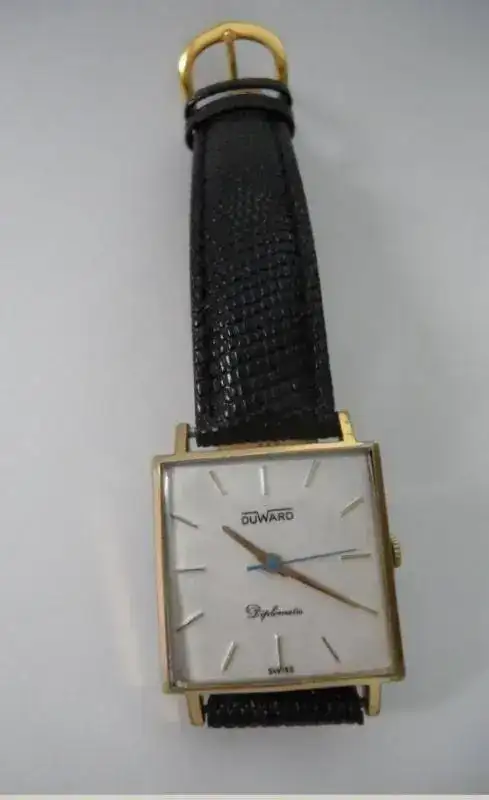

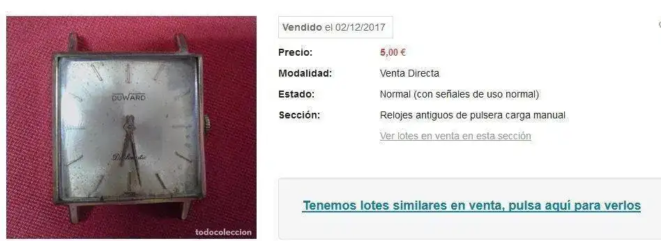

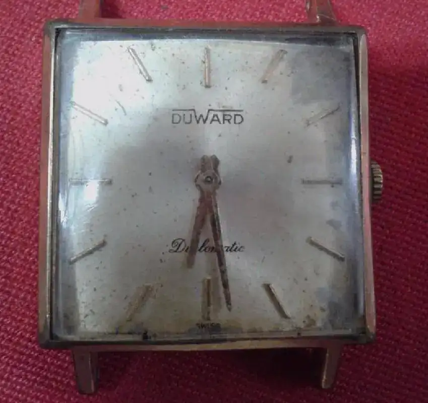

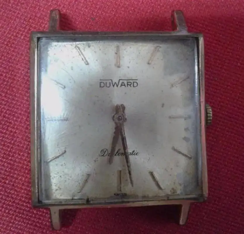

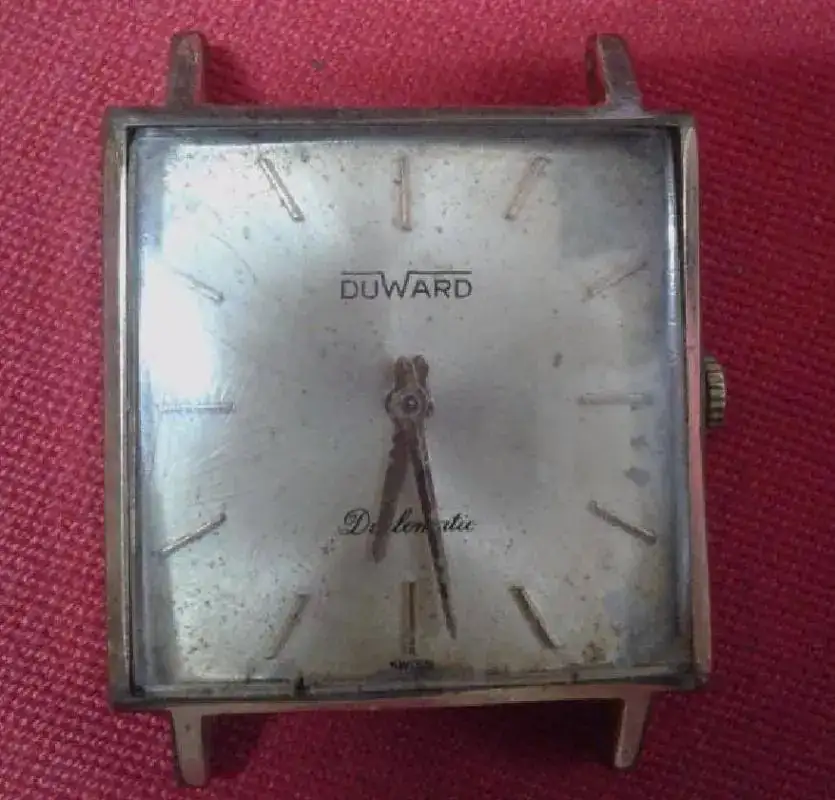

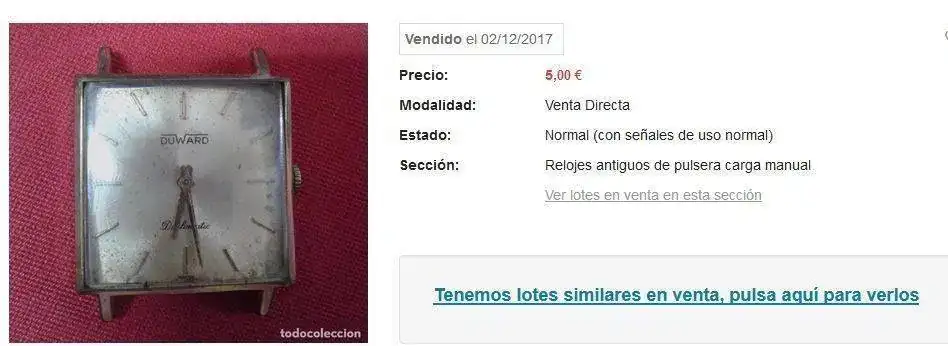

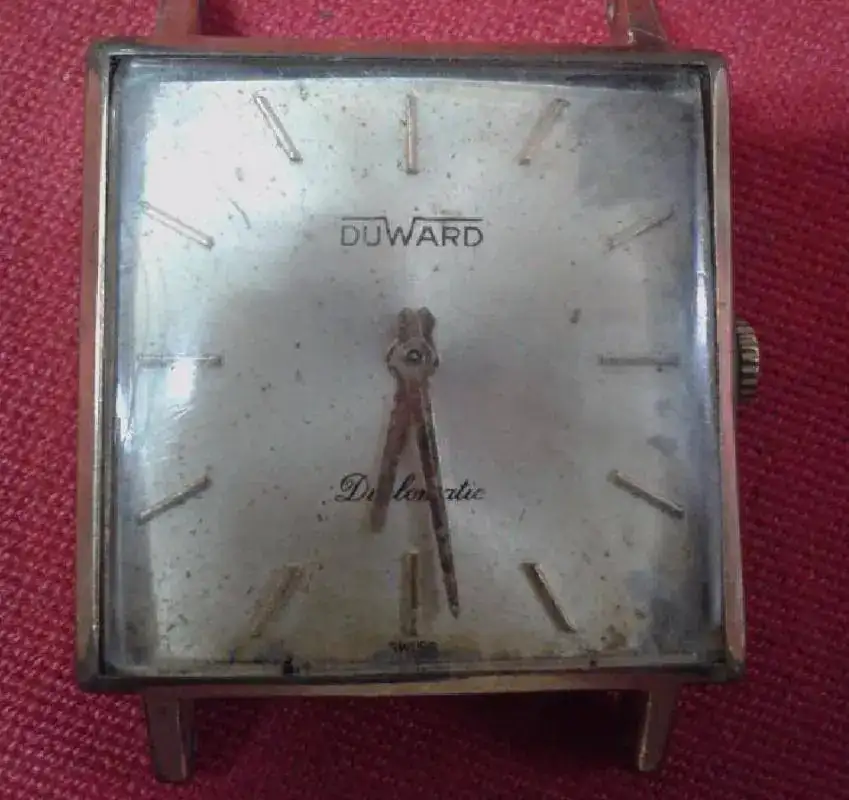

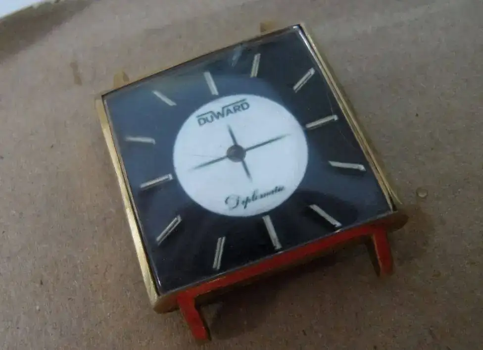

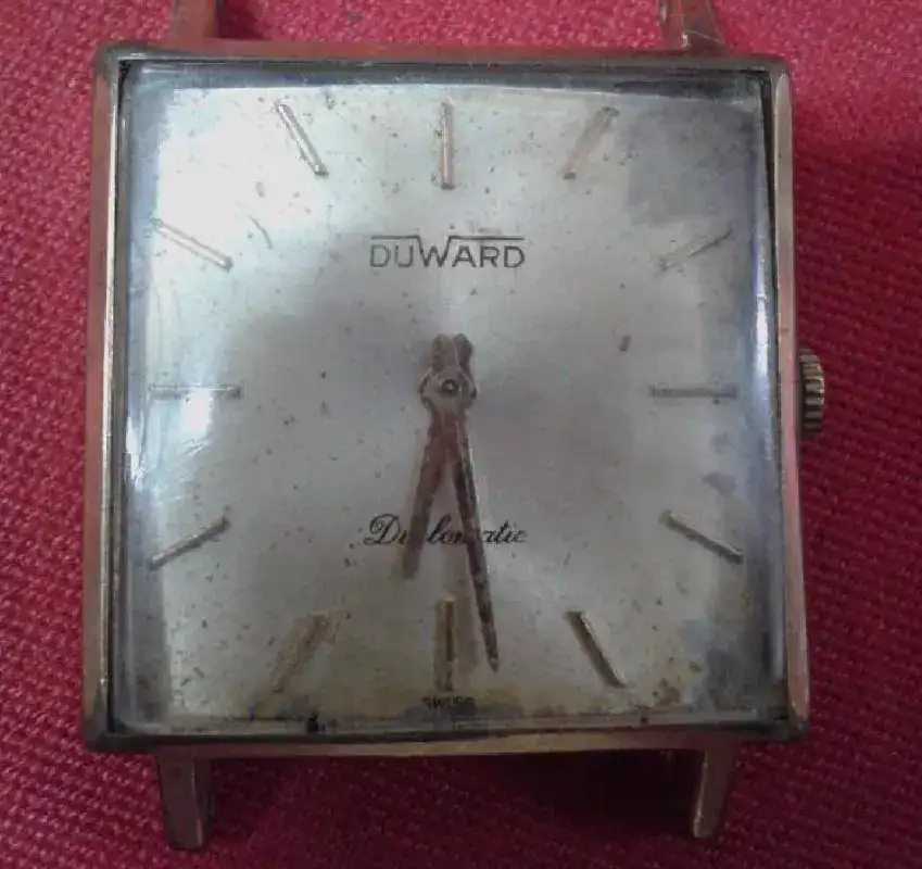

No tenía ningún cuadrado y se me presentó la ocasión y me compré esta joya...

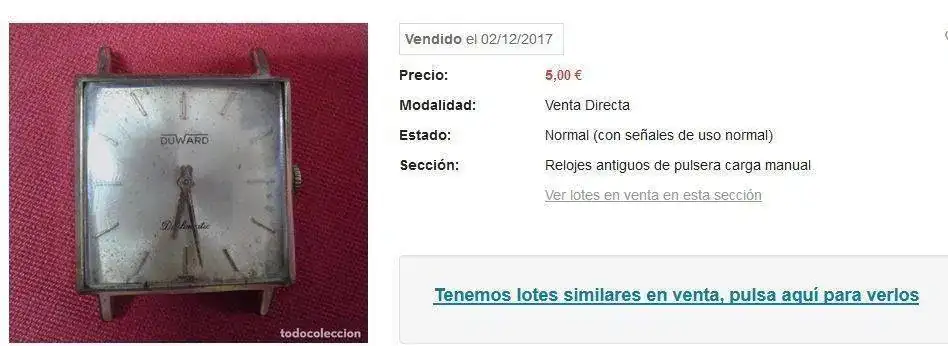

Pagué una fortuna por el, pero merecía la pena.. es una pieza impresionante y en un estado "nos"... Nos total...

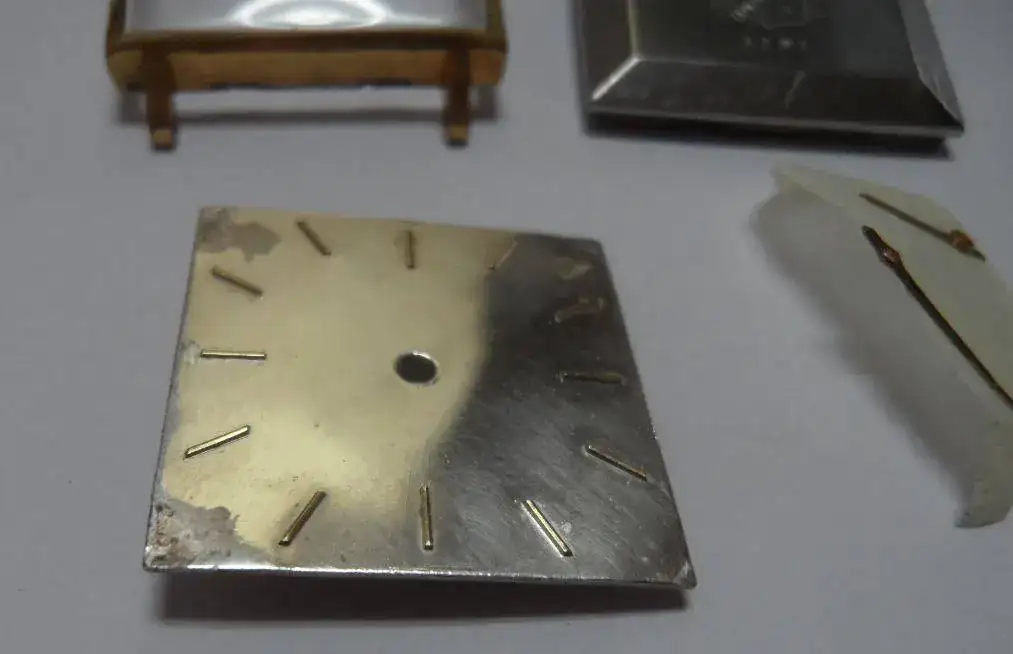

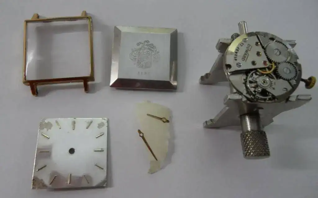

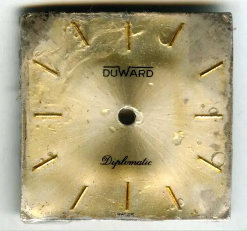

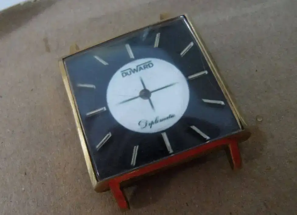

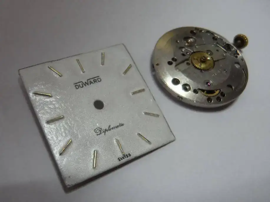

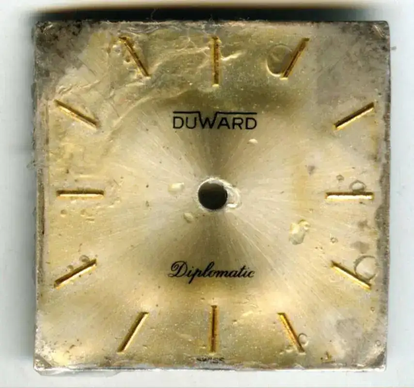

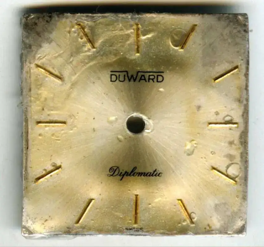

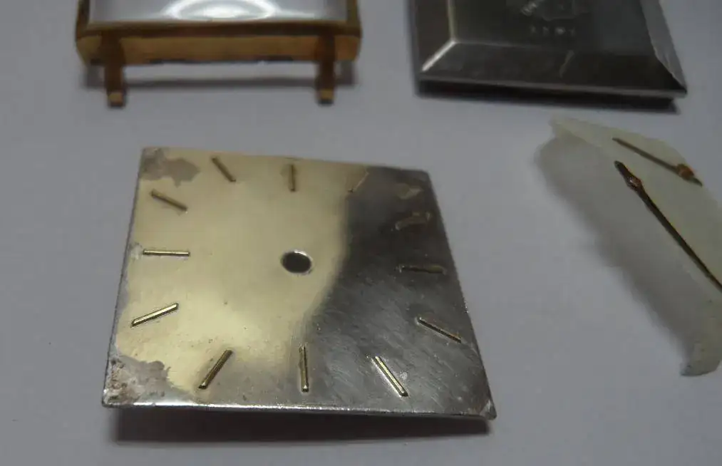

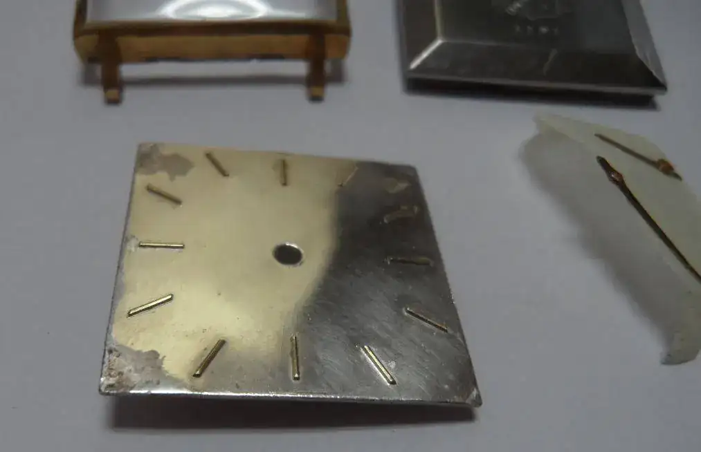

Lo primero que hice fue cargarme la esfera intentando preservar la ñorra con laca de joyería a la que le salieron burbujas y levantó la hermosa patina vintage que tenia la esfera...

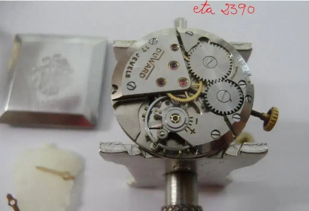

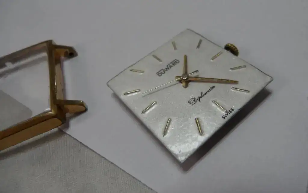

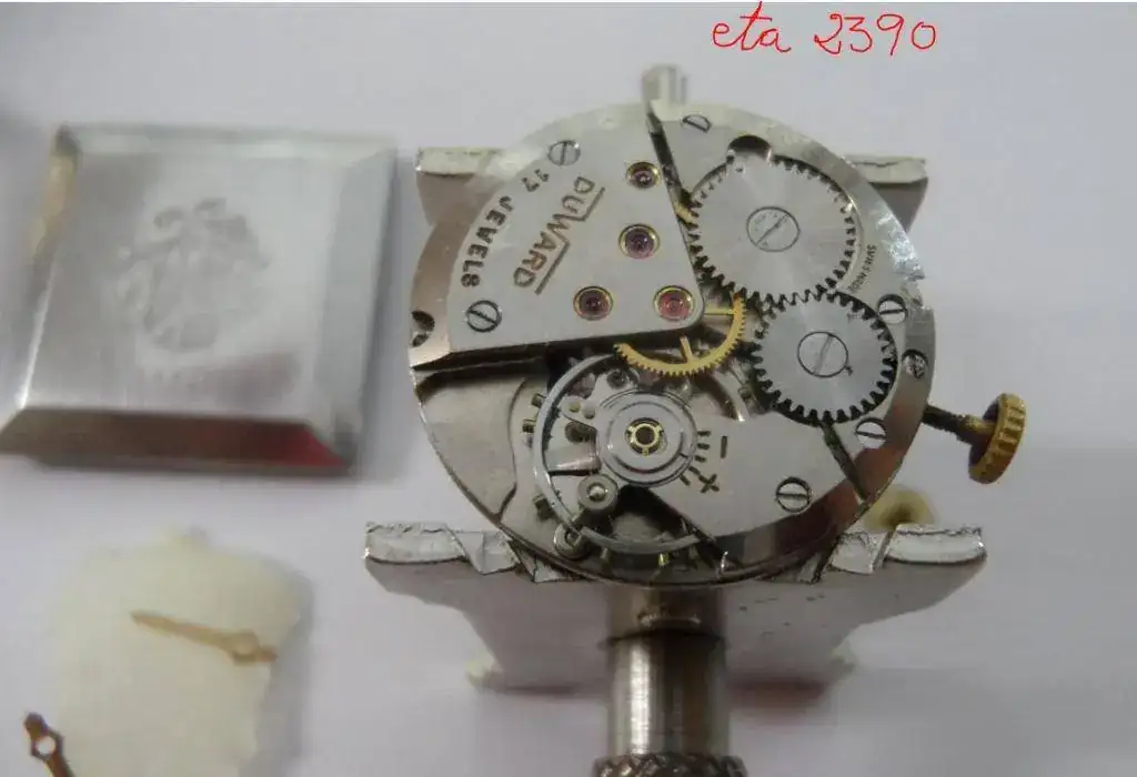

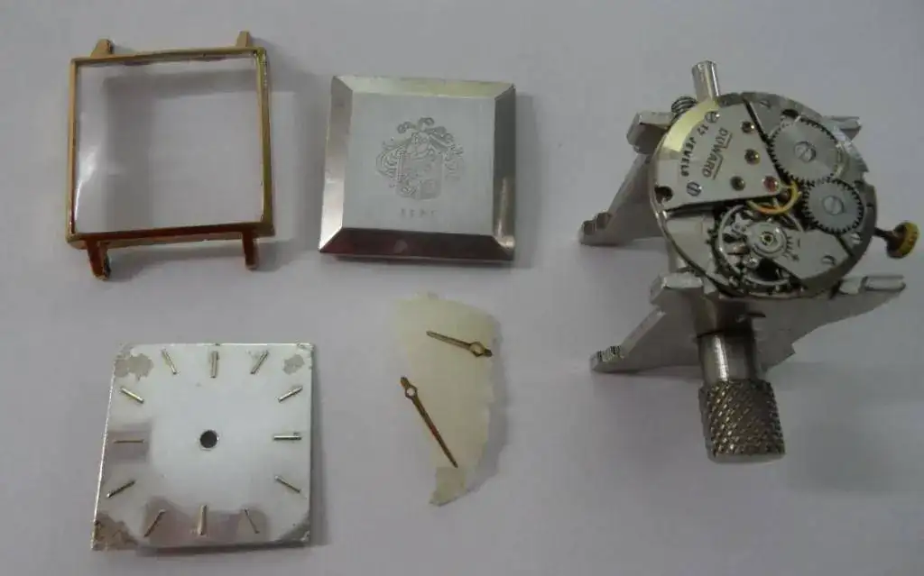

Monta un calibre Eta 2390 y no estaba muy sucio y echaba a andar sin esfuerzo...

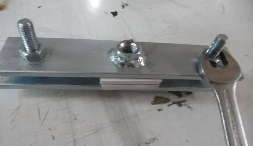

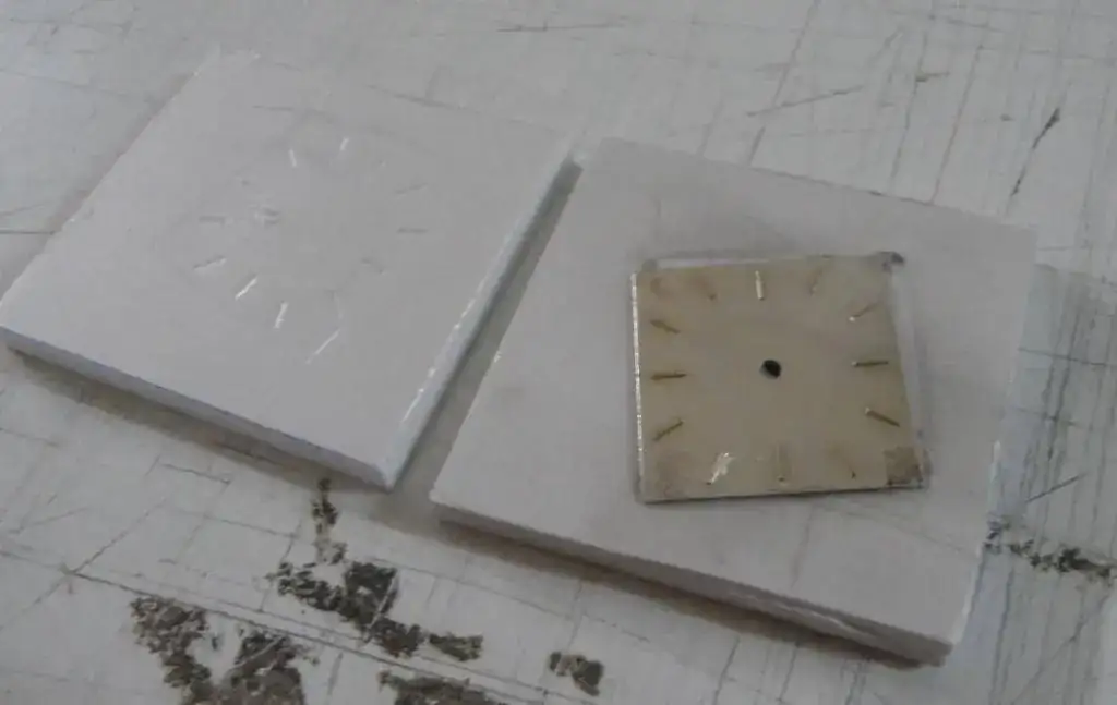

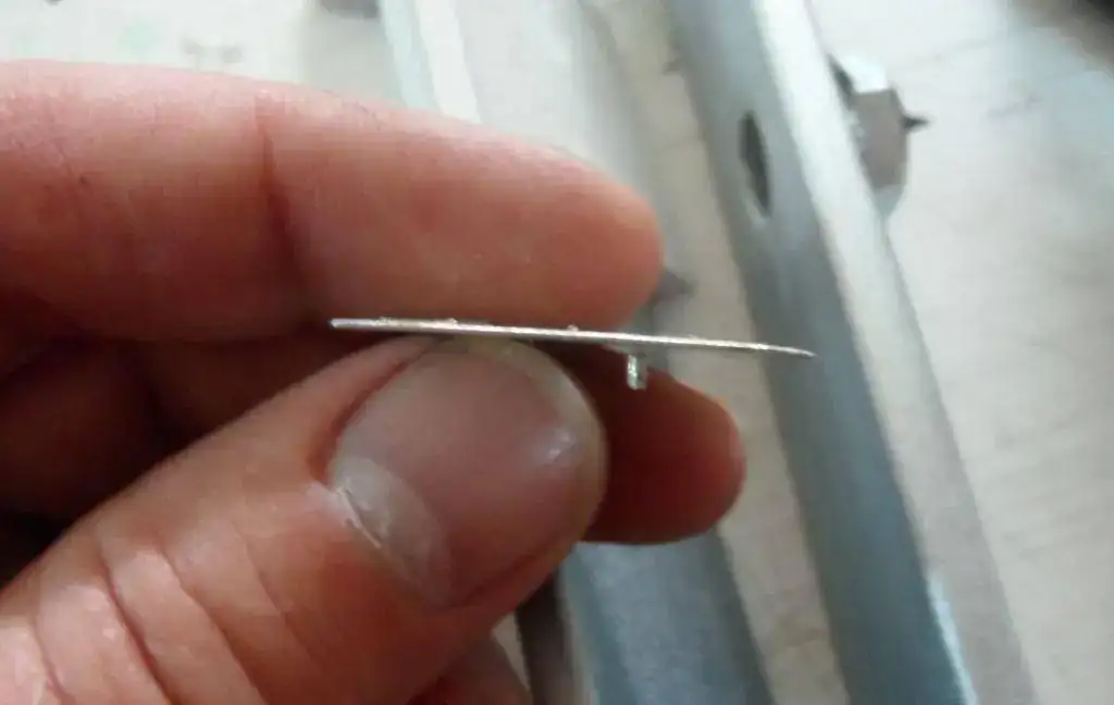

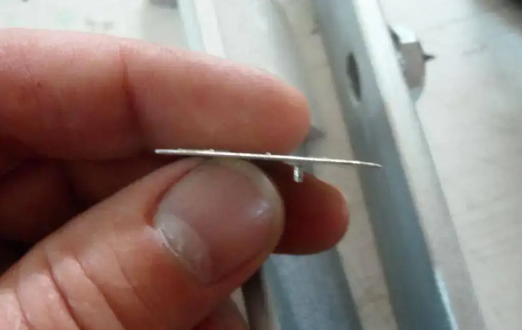

Lo primero que hice fue enderezar la esfera que venía como una bicha "jarta" castañas....
Dos pvc ...

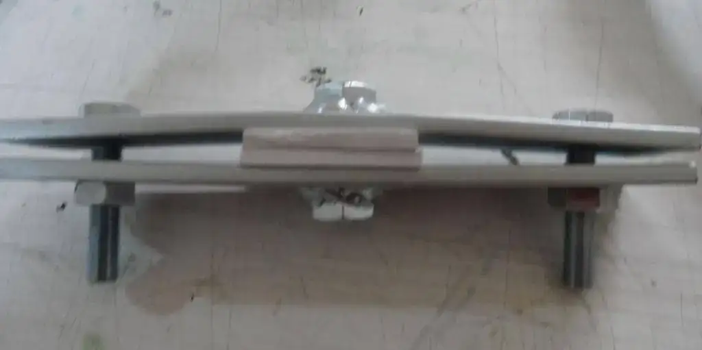

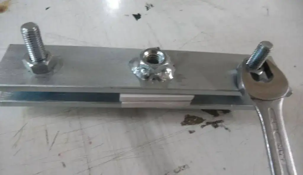

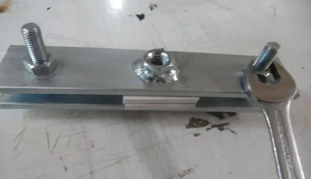

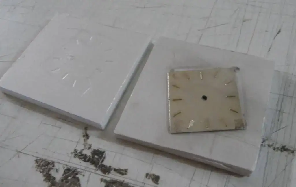

Prensa improvisada con dos pletinas de hierro y dos tornillacos
Hulk....

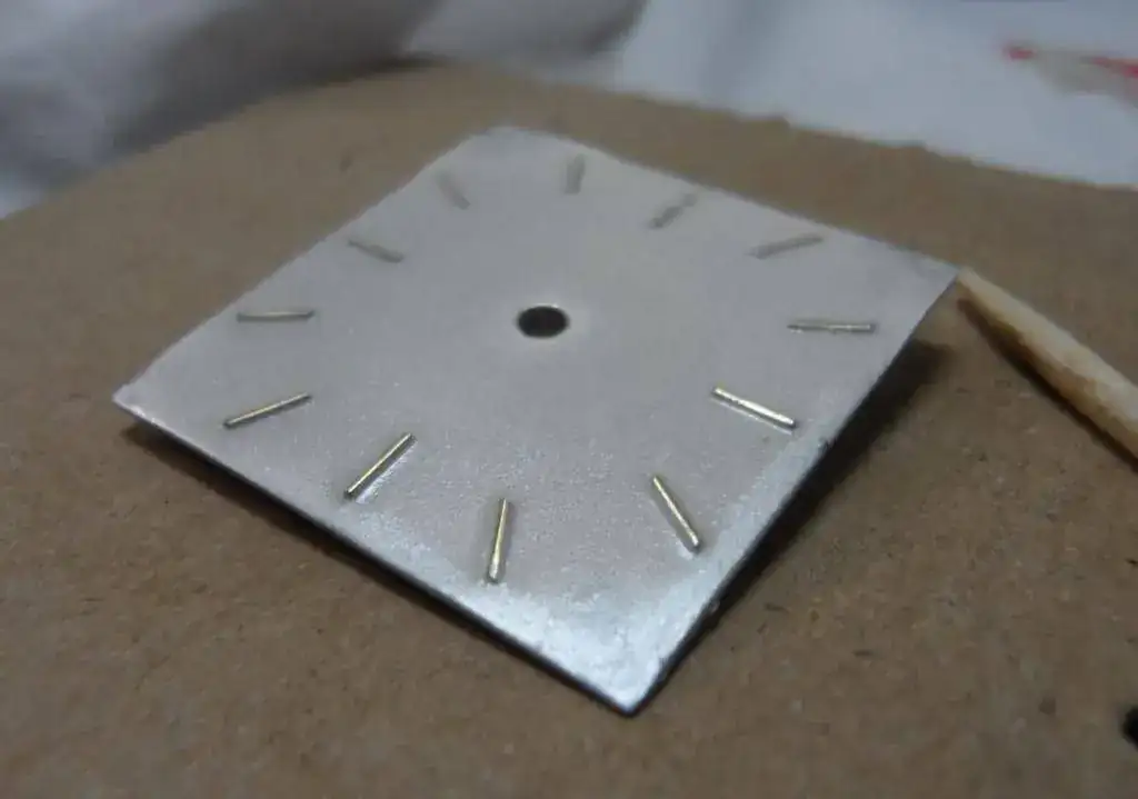

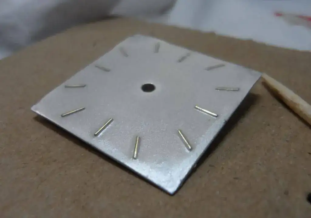

Ha quedado relativamente plana

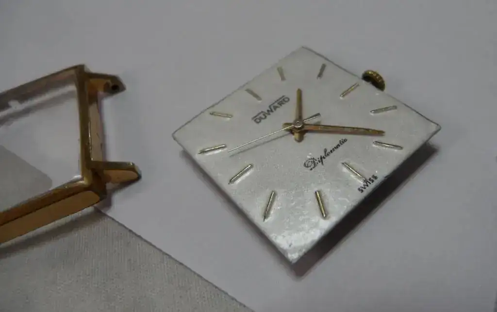

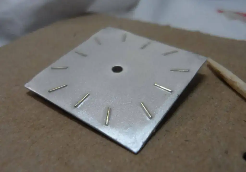

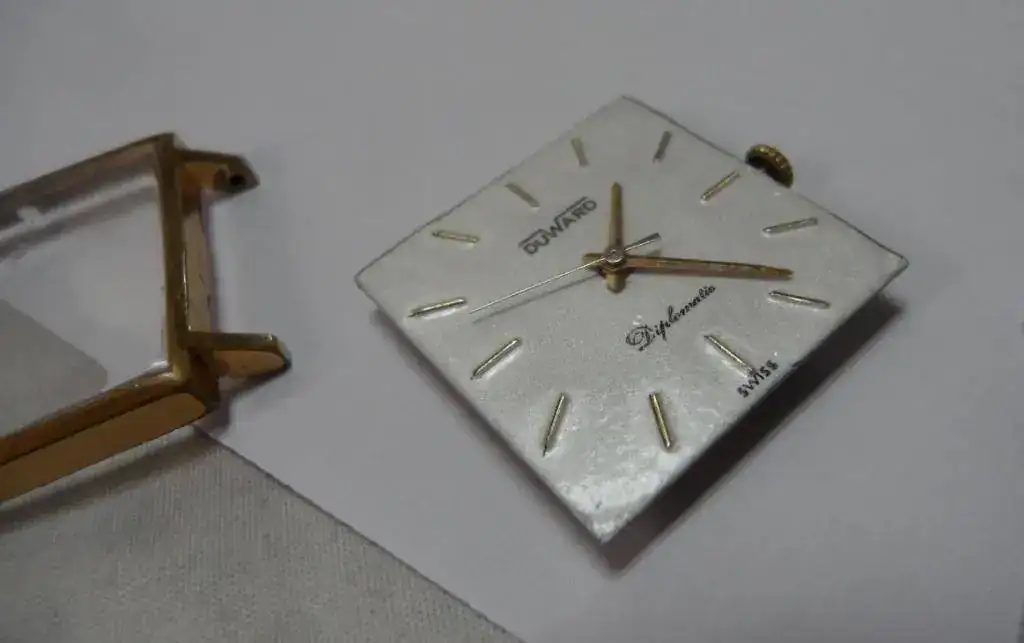

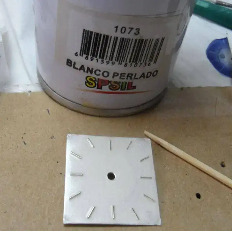

Esfera limpia... en las esquinas ya tiene el cromado levantado...
Caja y plexi limpios y pulidos...

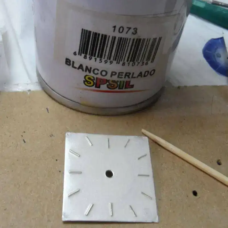

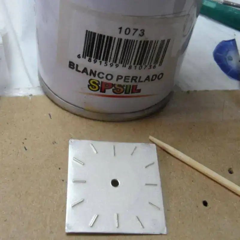

Spray del chino que compré hace una década y que todavía pinta...
Uno de cuatro diseños que fuí probando y descartando...
Finalmente como mejor queda es la esfera limpia y con las grafías que han salido un poco cutres...
Como no traía segundero tuve que apañarle uno que tenía y ensancharle el agujero...

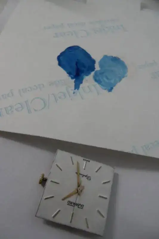

Pensé que le iría bien un toque de color al reloj y le he pintado el segundero en azul añil...

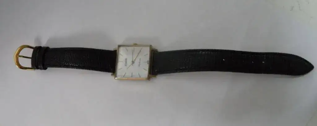

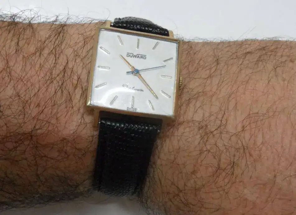

Correita de piel de serpiente y hebilla dorada

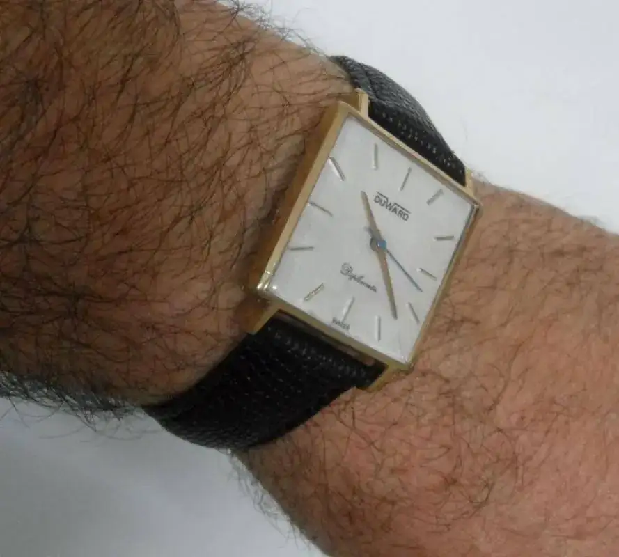

Queda mono y elegante... y la grafía da el pego de lejos....
Espero os haya gustado... a mi me parece la mar de mono... total... por 5 euros que más se puede pedir....

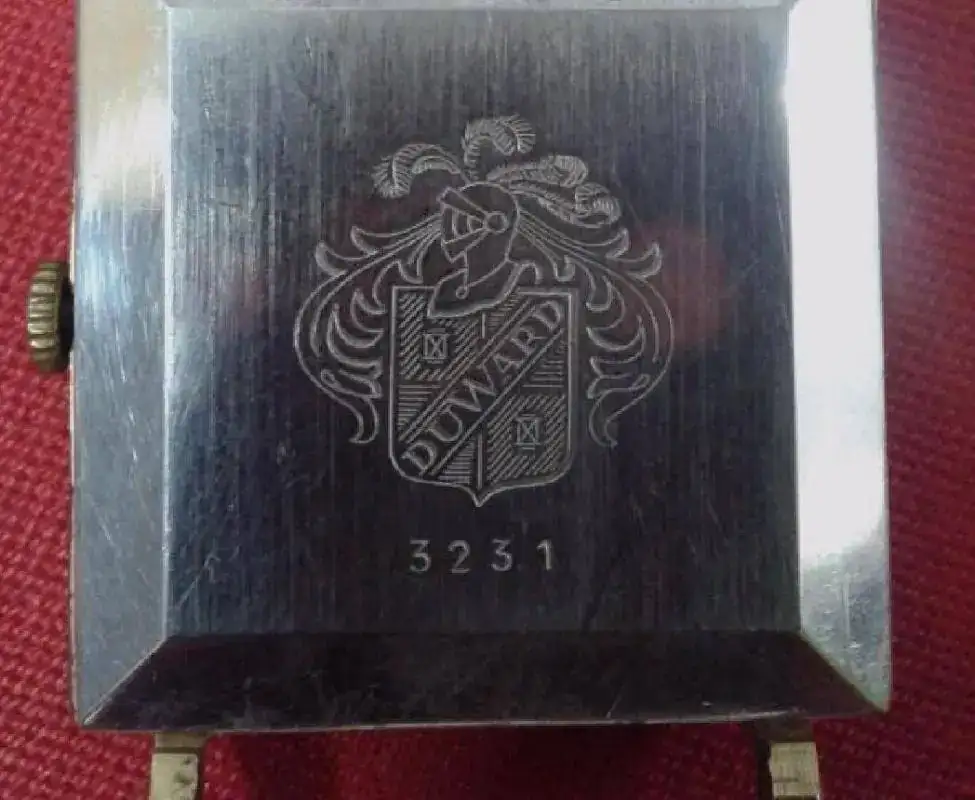

Ver el archivos adjunto 527128
Ver el archivos adjunto 527102
Ver el archivos adjunto 527103

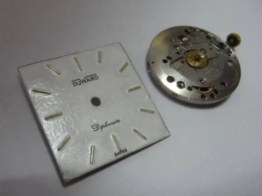

Ver el archivos adjunto 527105

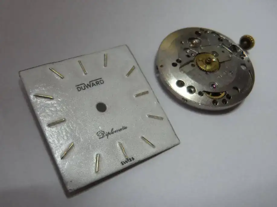

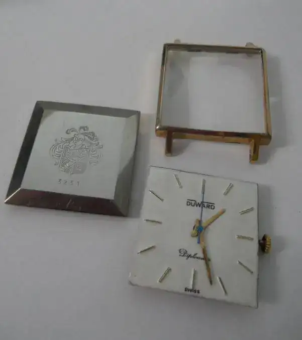

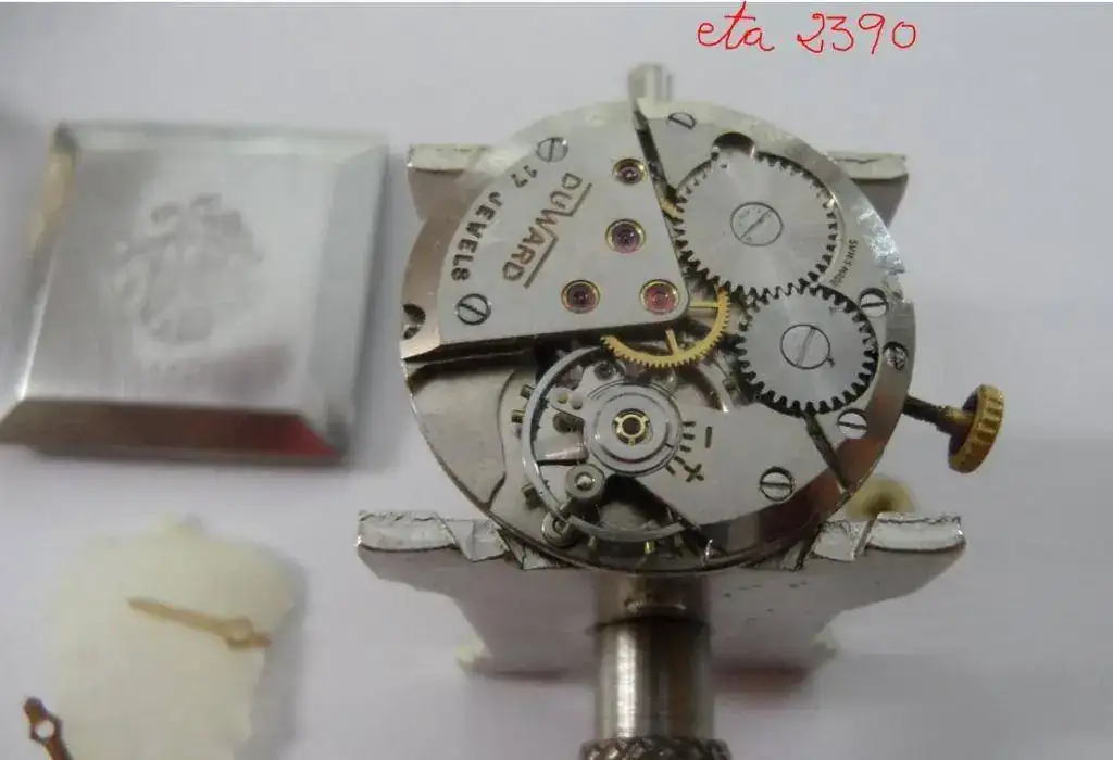

Ver el archivos adjunto 527106
Ver el archivos adjunto 527104

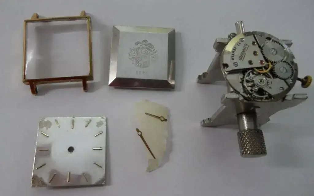

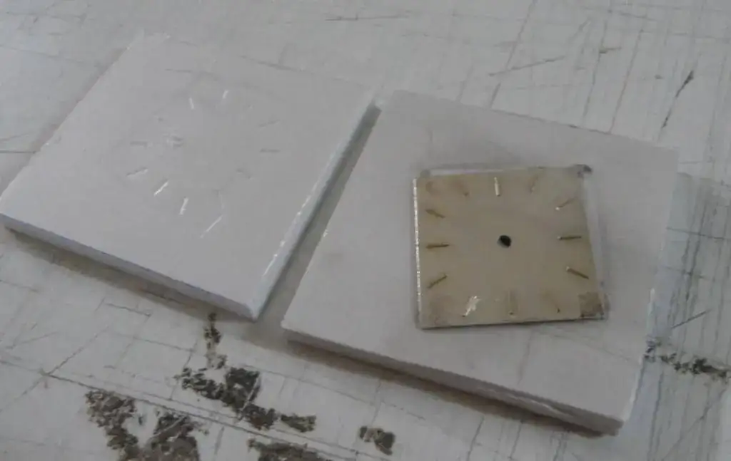

Dos pvc ...
Ver el archivos adjunto 527109
Ver el archivos adjunto 527111
Hulk....
Ver el archivos adjunto 527112

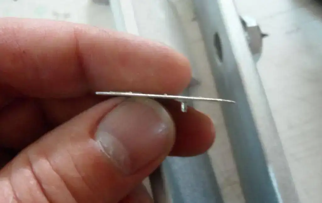

Ver el archivos adjunto 527113
Ver el archivos adjunto 527107

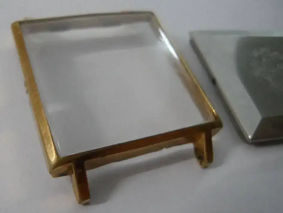

Ver el archivos adjunto 527108
Ver el archivos adjunto 527116
Ver el archivos adjunto 527117

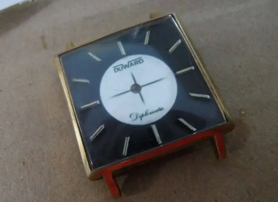

Ver el archivos adjunto 527114
Ver el archivos adjunto 527118
Ver el archivos adjunto 527120

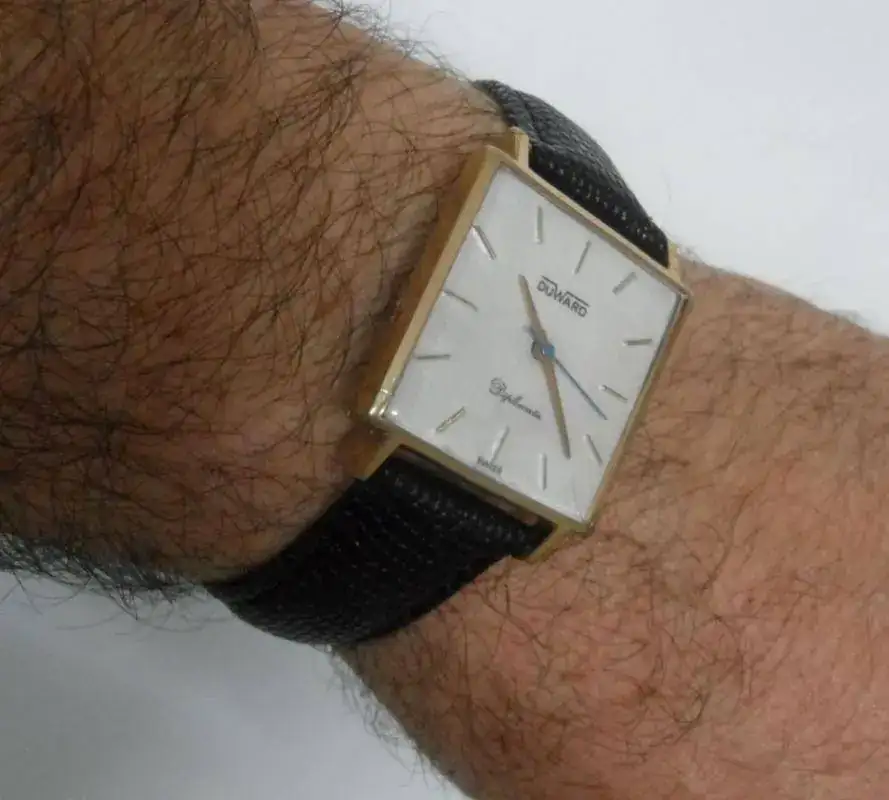

Ver el archivos adjunto 527121
Ver el archivos adjunto 527122
Ver el archivos adjunto 527124
Ver el archivos adjunto 527125

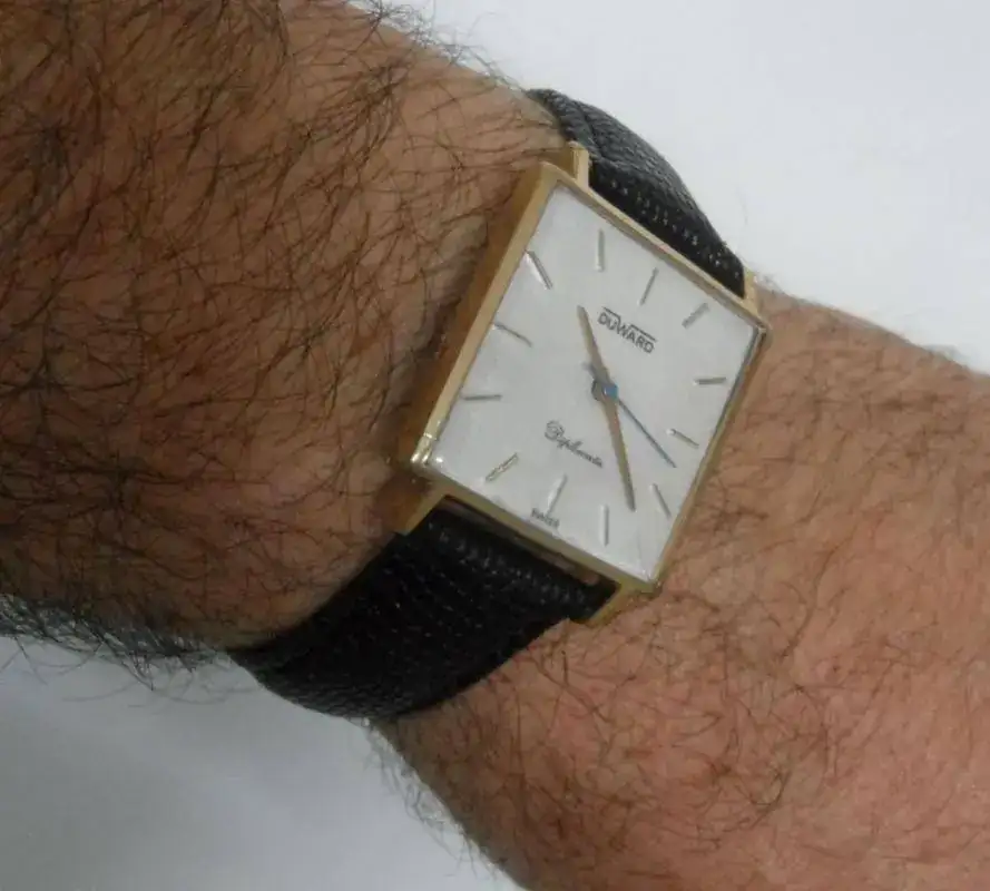

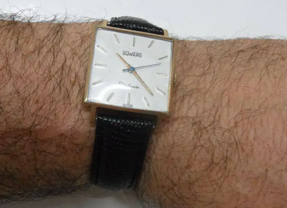

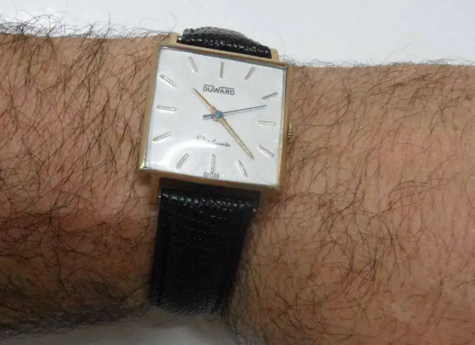

Ver el archivos adjunto 527126
Ver el archivos adjunto 527127
Y de cerca también da el pego...

PD: Qué cachondo el vendedor "con señales de uso normal", dice :laughing1:

Muy bonito el reloj, es todo un reloj elegante de vestir. La correa muy acertada, le viene al pelo. Lo que no me gusta es el acabado rugoso del dial, así como la aguja azul que desentona mucho en la estética del reloj, esa aguja en negro quedaría muy bien.
Con los materiales que has empleado no ha quedado tan mal, pero por el reloj y el calibre que es, yo hubiera mandado pintar a un aerografo para darle un acabado mas suave. Las letras no han quedado nada mal.
Yo ando detrás de uno de estos, 5 euros solo por el calibre que lleva es muy buena compra.
Otra alternativa hubiera sido hacer el dial en negro poner las letras blancas o doradas.
