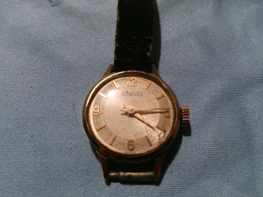

Buenas tardes, este es mi primer mensaje y debo decir antes de nada que soy muy novato en estos menesteres.
Mis padres me han dado este reloj de señora marca Duward a cuerda, según dicen que es de oro y cuya esfera viene a ser algo más pequeña que una moneda de 20 cts de euro.

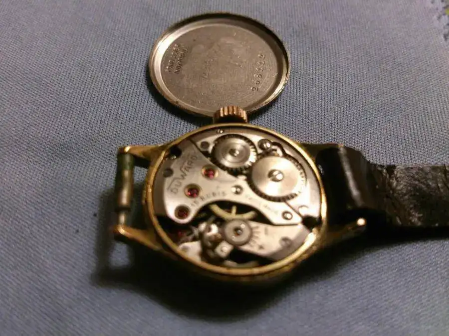

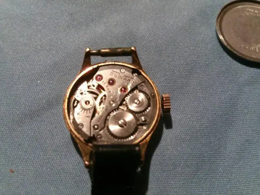

El caso es que le dimos cuerda (supongo que después de más de 35 años) y funciona pero se adelanta bastante, cómo cinco minutos cada hora. Lo he abierto y le he tocado la piececita para regularlo, primero hacia la izquierda y como seguía igual la moví hacia la derecha pero se sigue adelantado.
Este es el reloj...
Me gustaría saber si yo podría pobrar alguna otra opción.

En mi corto entender la suciedad hace que se adelante el reloj. Sin buscar otros inconvenientes, el aceite reseco hace que el rozamiento aumente y, al trabajar forzado el espiral, no hace su recorrido completo y al hacer más corto el ciclo lo hace más veces con lo que el adelanto es inevitable. Pero puede haber otras razones que ya te dirán los sabios del lugar.

Es muy facil que este imantado el espiral del volante y hace que se peguen algunas vueltas y eso provoca que los giros sean mas rapidos y adelante la hora, si tuvieras un desimantador podrias probar a pasarlo por el a ver que pasa, un saludo.
Seguramente las espiras de la espiral del volante estén pegadas, ya sea por suciedad o por que esté imantado, mira con una lupa la espiral en funcionamiento, es facil de ver, la reparación es sencilla y complicada a la vez, es mejor revisar y limpiar todo el calibre ya que también puede ser que la fuerza que llega al escape sea insuficiente por otros motivos, si es tu promer reloj yo no le haría nada es mejor que lo revise un profesional.

Como te dijo el colega el reloj tiene la espiral pegada sea por suciedad o iman,mirala con una lupa y si es asi acercale un secador de aire frio y vuelve a mirar, si se arregla bien, si no ,tendras que limpiar la espiral y desinmartarla,si vas a limpiar la maquina del reloj cuidado con el ancora ,algunos relojes tienen los rubies pegados con gomalaca,si utilizas alcohol o gasolina evita esas partes
Lo he estado mirando con una lupa, pero el reloj es muy pequeño y prácticamente no se ve el espiral, en las fotos se puede apreciar. Le he soplado de forma rápida y corta dos o tres veces, pero por otro lado no tengo el desimantador... es lo único que me faltaría probar.
