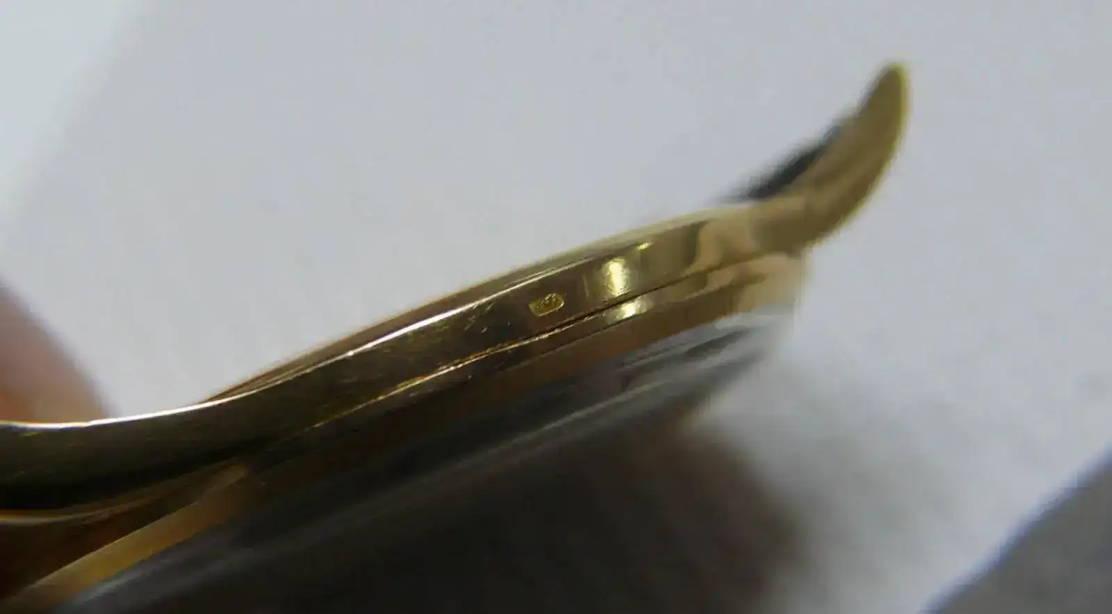

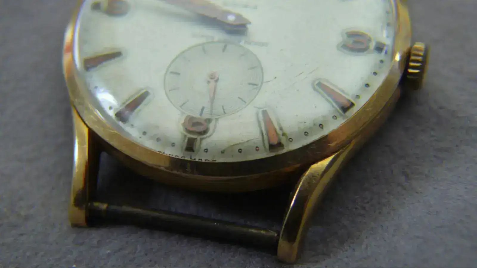

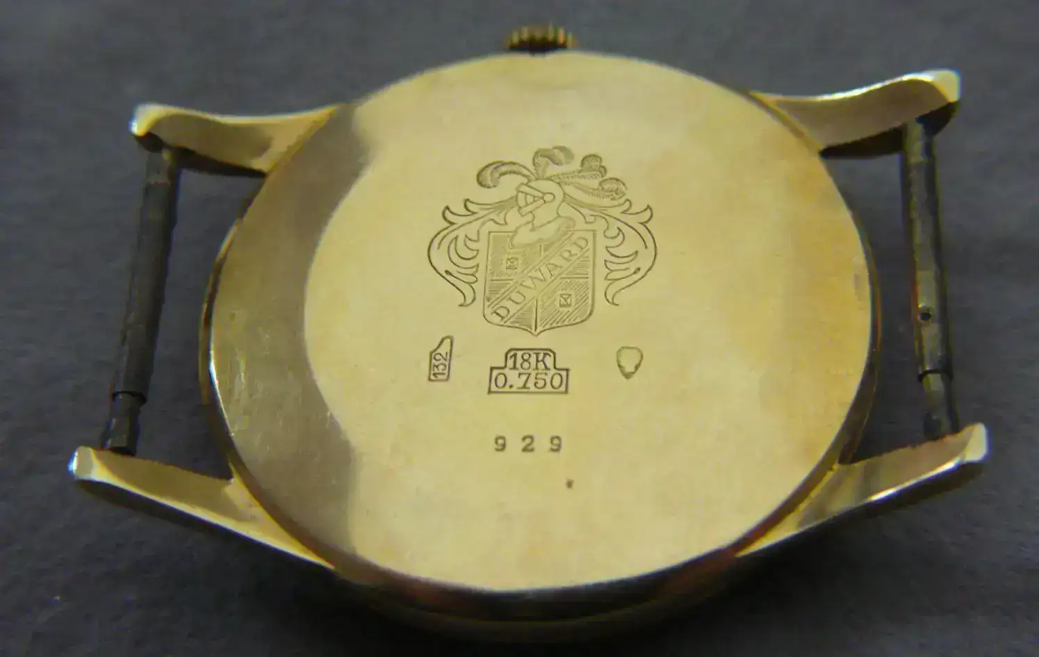

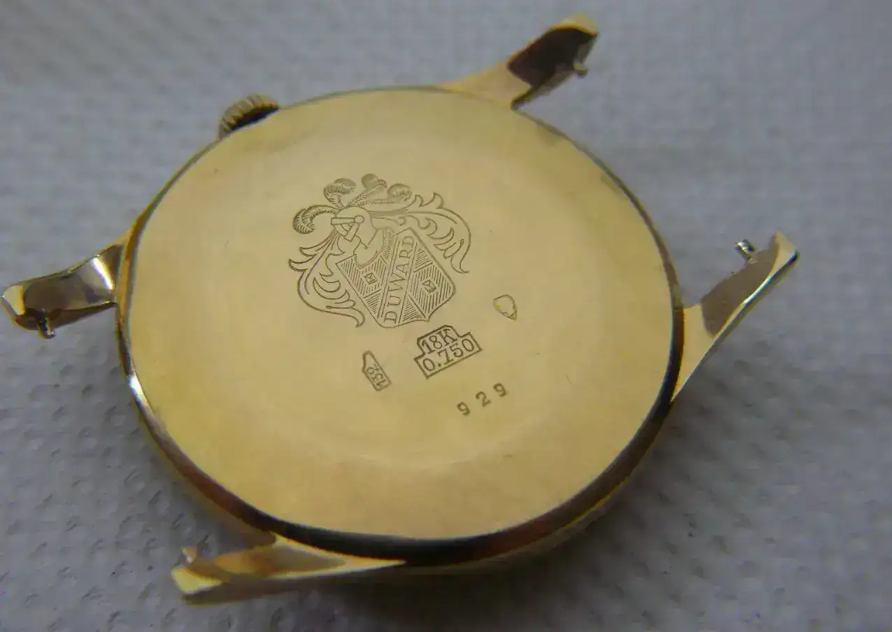

Viene montado en una hermosa caja de Oro de 18 K
0
con sus contrastes de Oro Helvético de 18 K.en esta interesante página de David Boettcher, encontramos relevante información de dichos contrastes.
https://www.vintagewatchstraps.com/blogpdm.php
Curiosamente el contraste 132 aparece referenciado como:

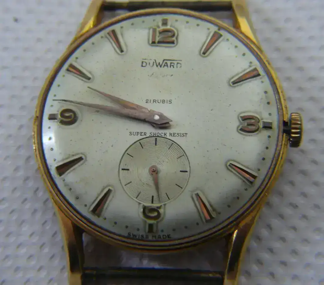

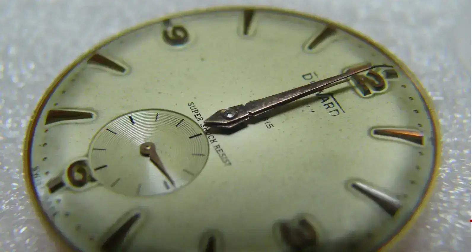

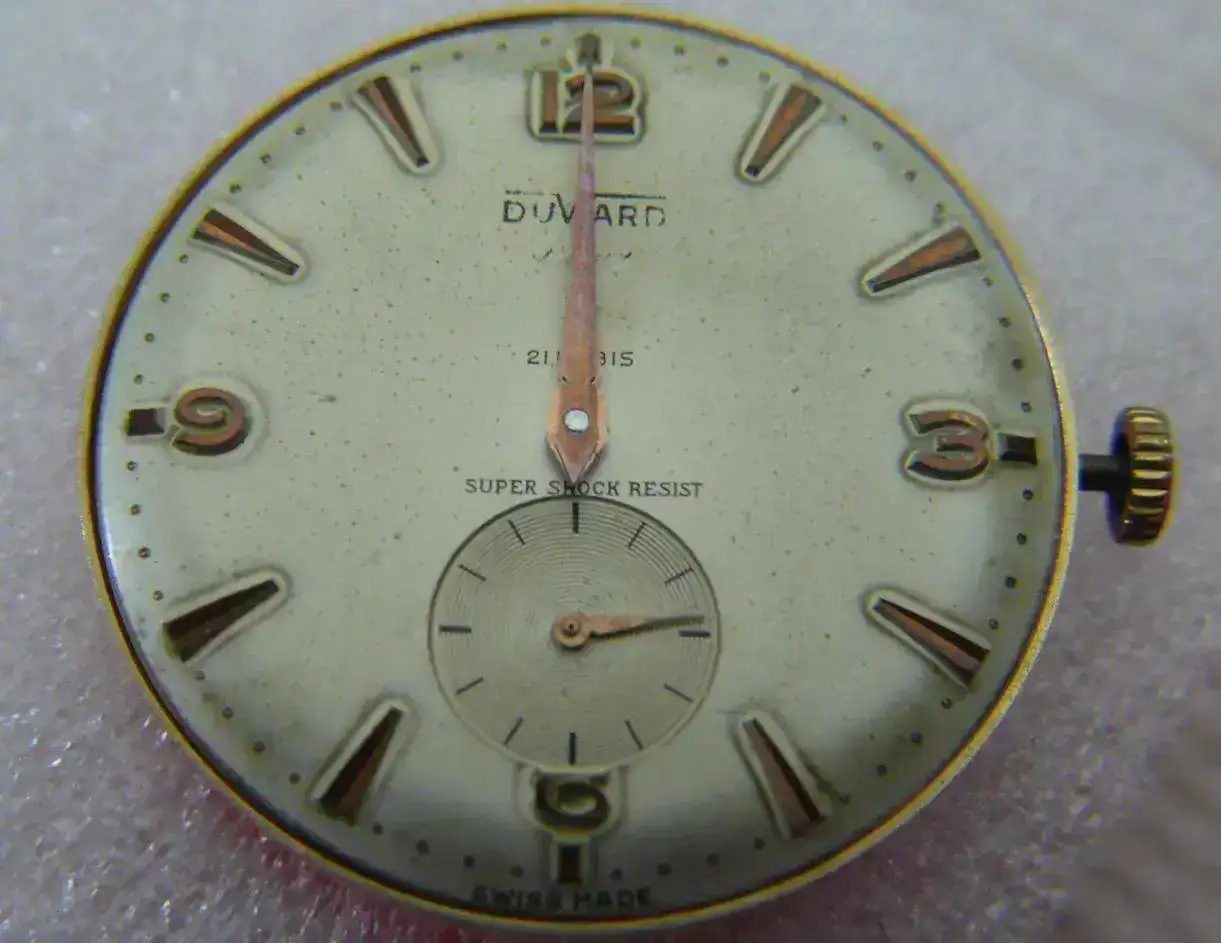

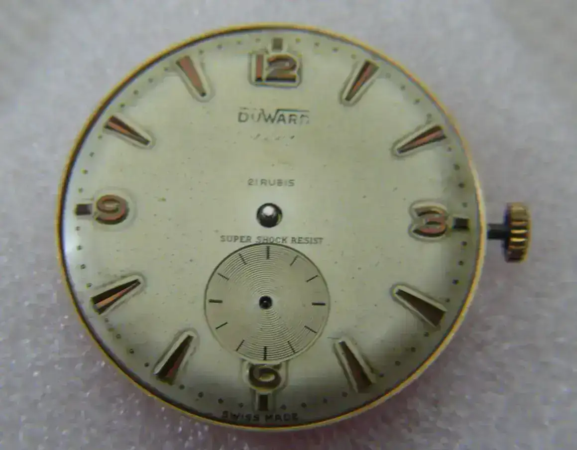

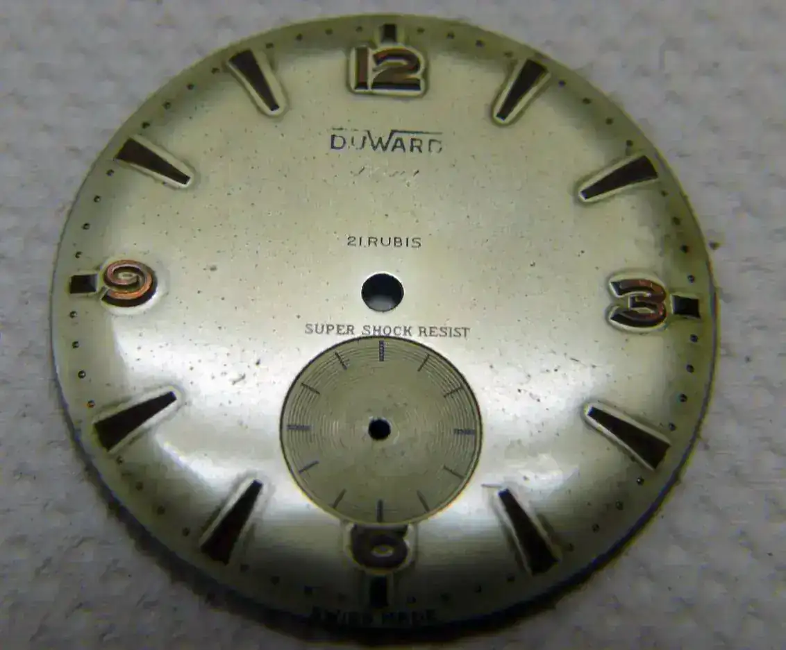

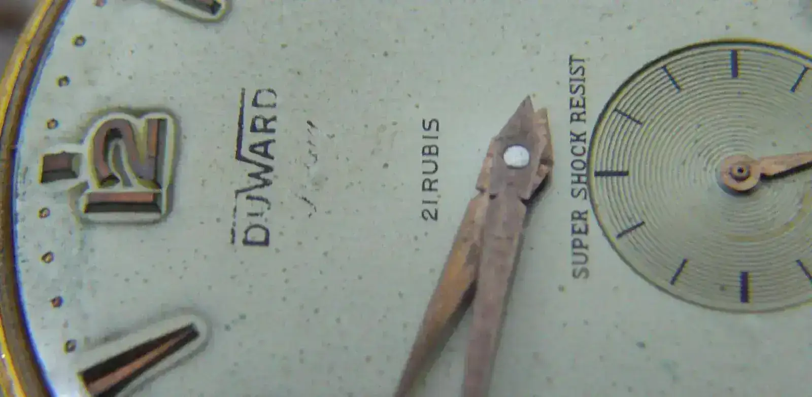

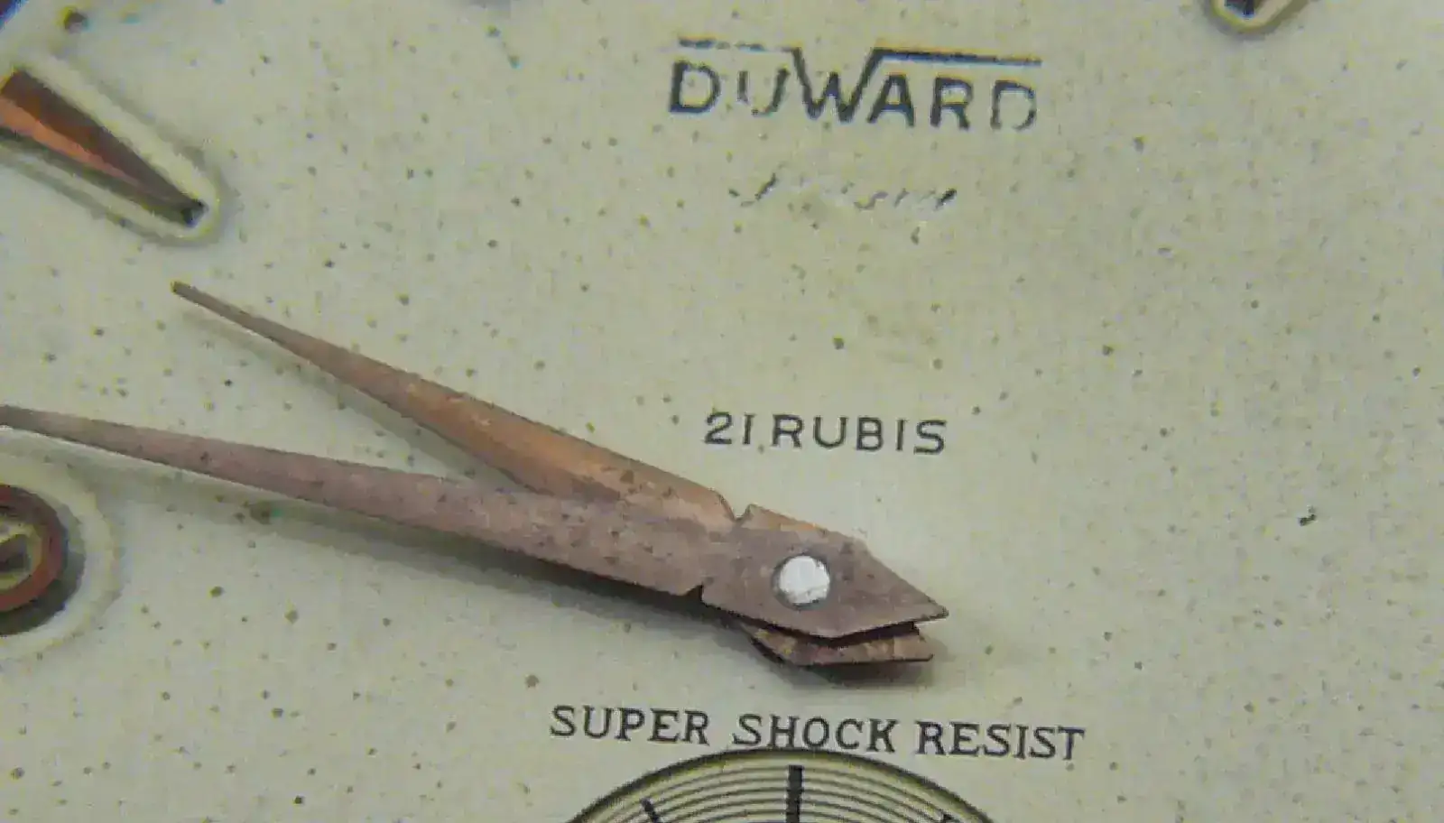

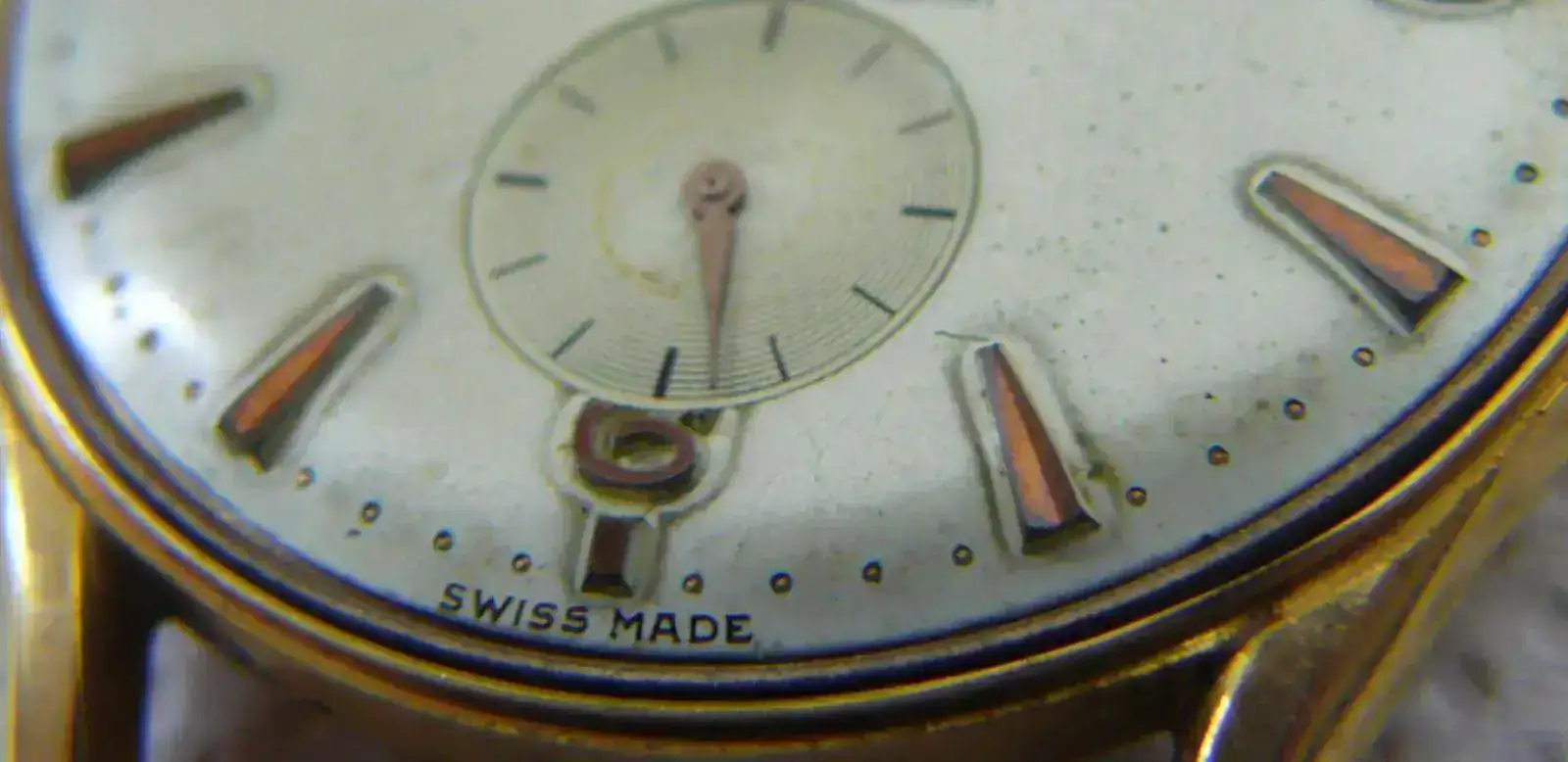

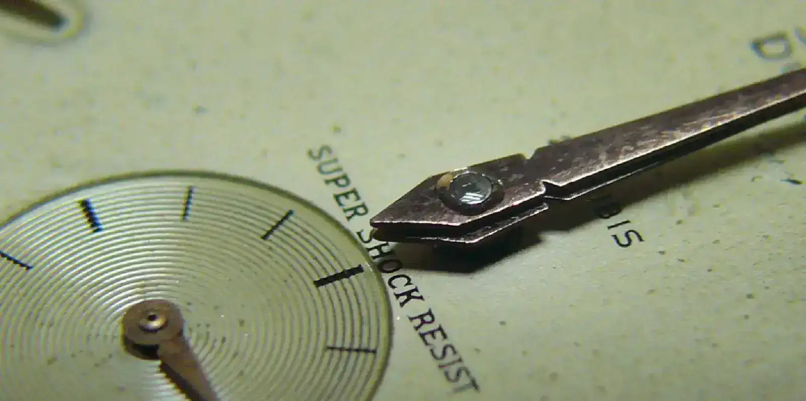

La esfera tiene signos de deterioro que dificilmente son suprimibles, y detecto dos etapas en las grafías de la esfera por su nitidez.
Las grafías 21 rubis, super shock Resist y Swiss made parecen ser hechas en primer lugar, y su nitidez y consistencia son buenas.En cambio DUWARD y el texto King ( completamente borrado ), parecen haber sido hechas posteriormente con una calidad inferior de impresión, posiblemente cuando se asignaron los relojes a qué casas iban a pertenecer.

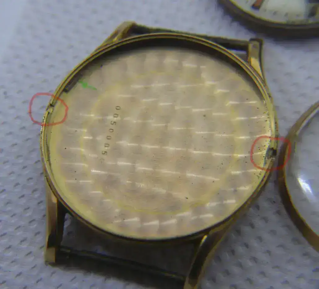

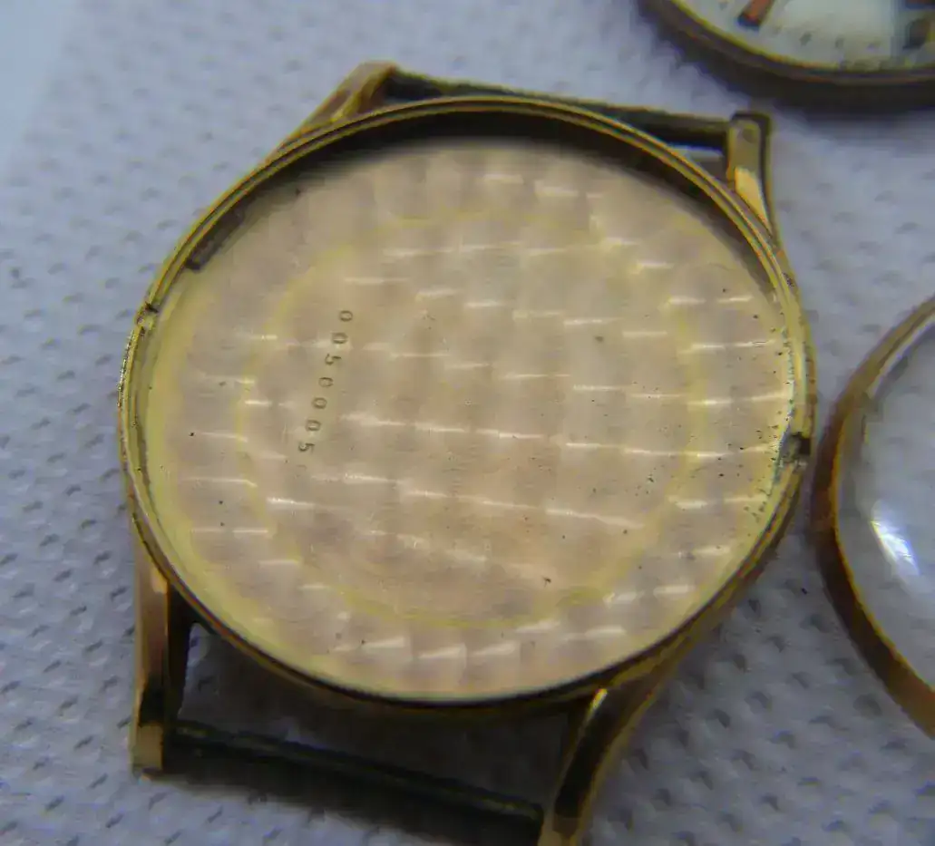

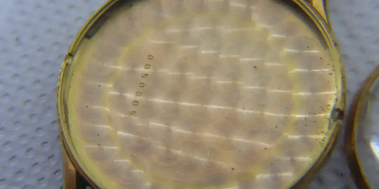

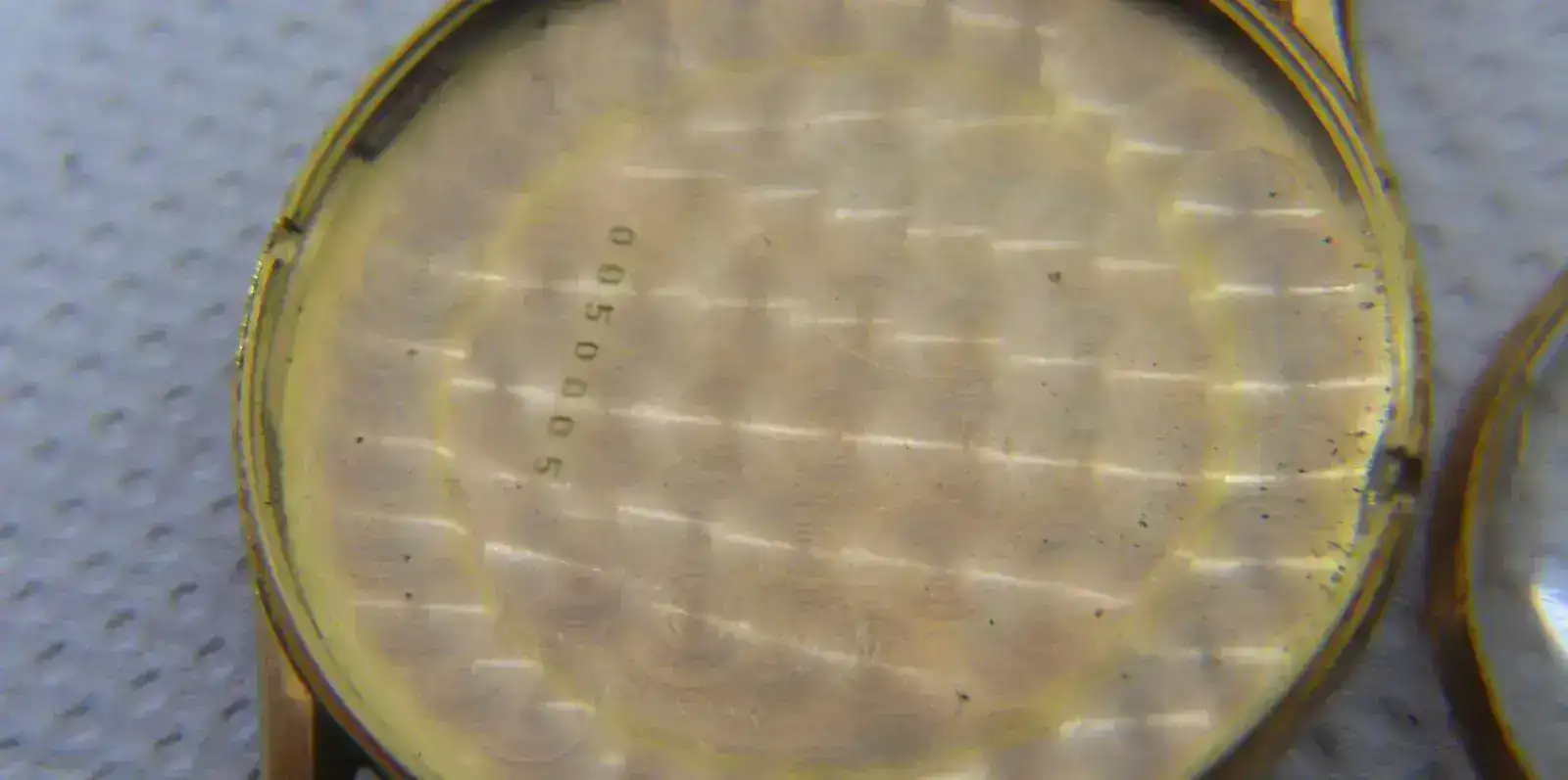

La caja trasera de Oro es de una pieza y recibe el calibre y la esfera por la parte superior.

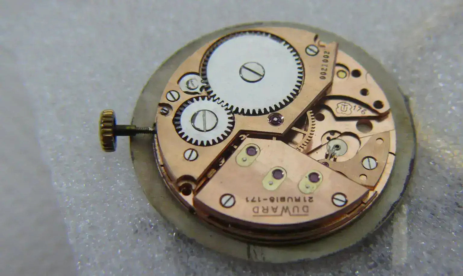

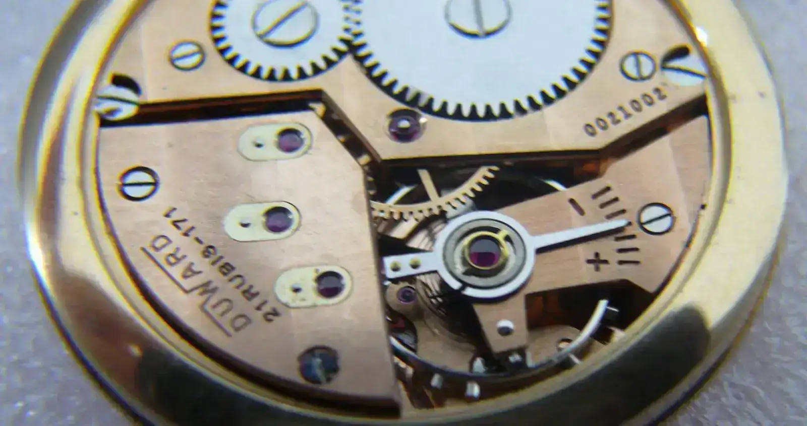

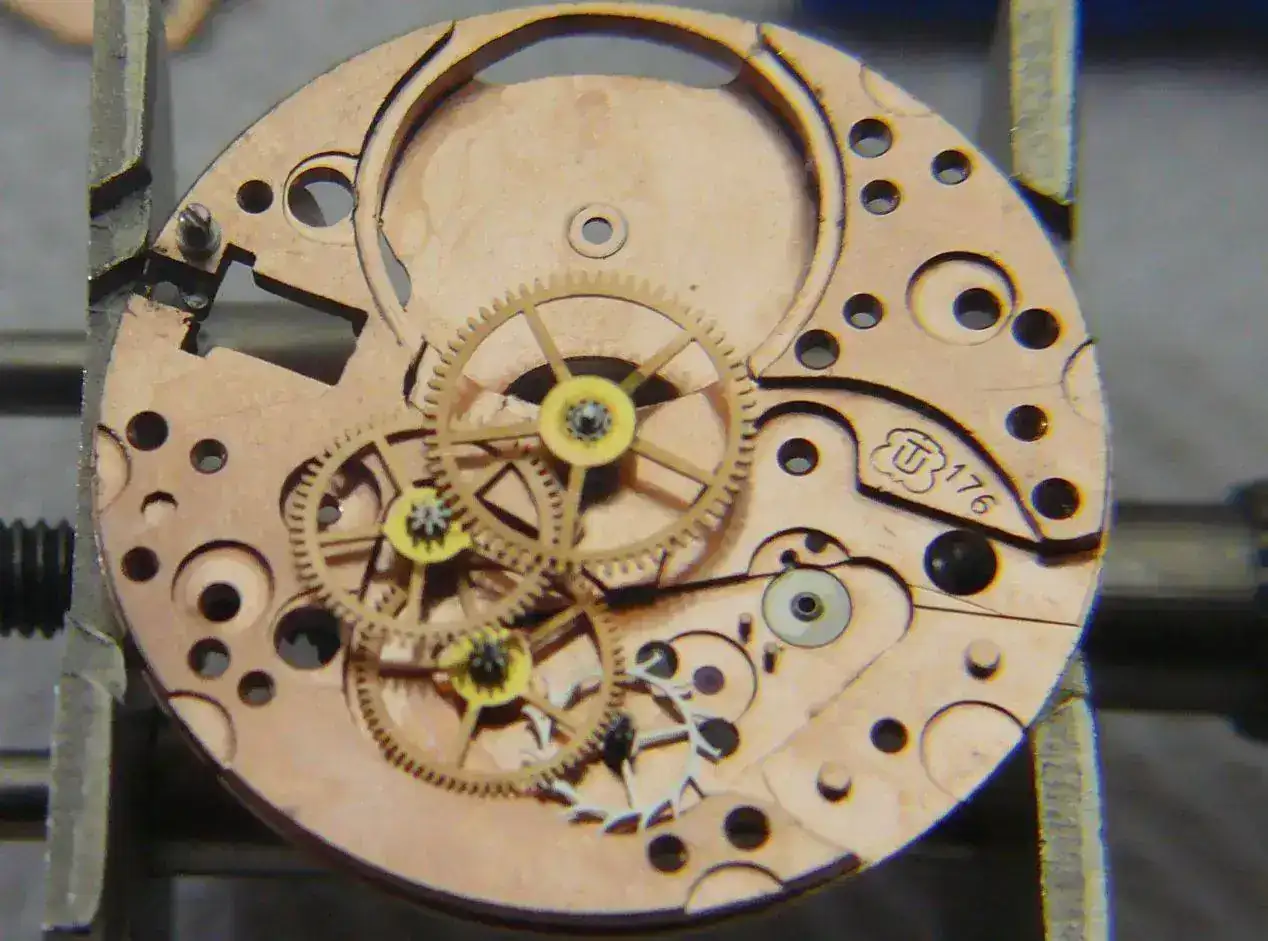

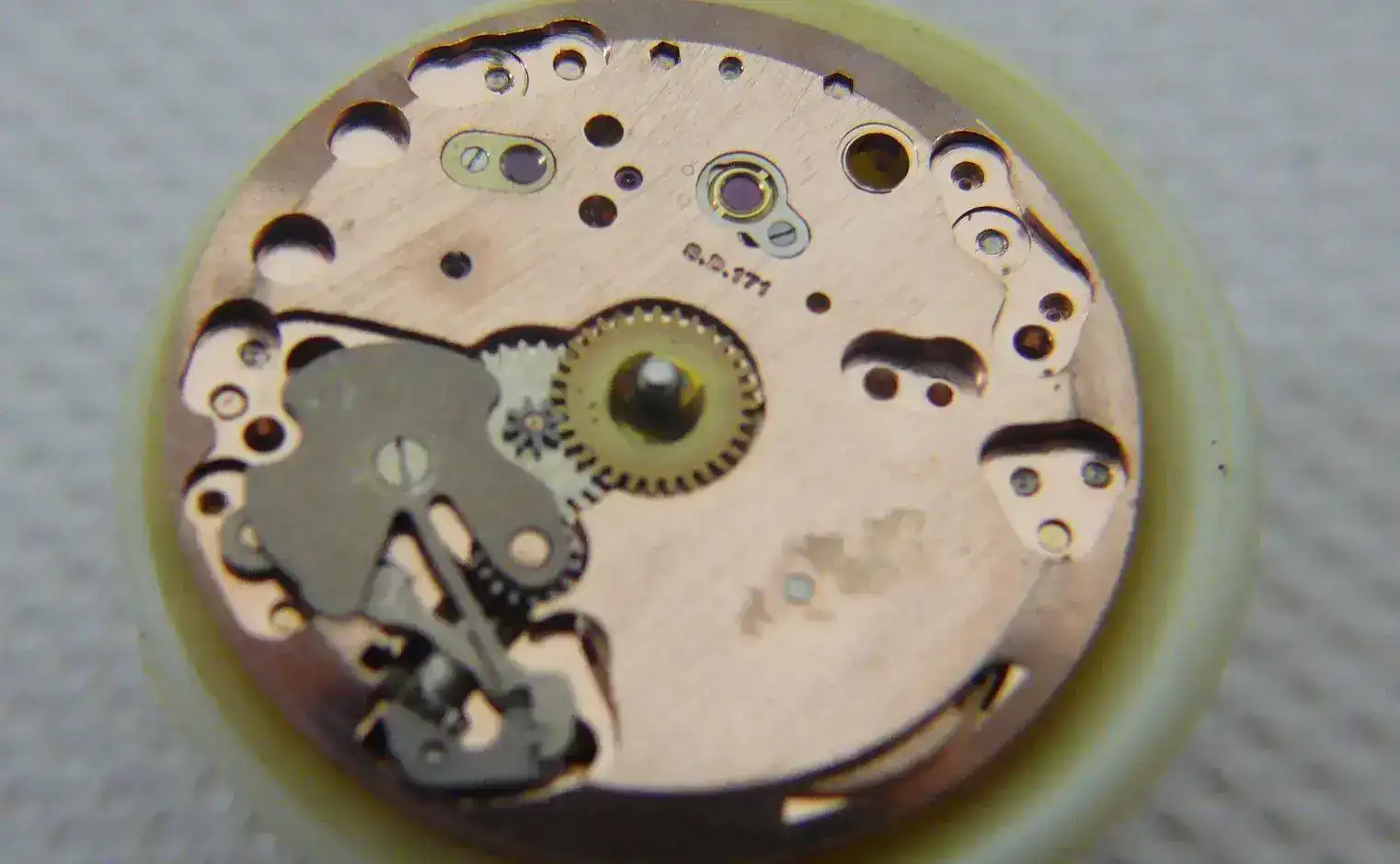

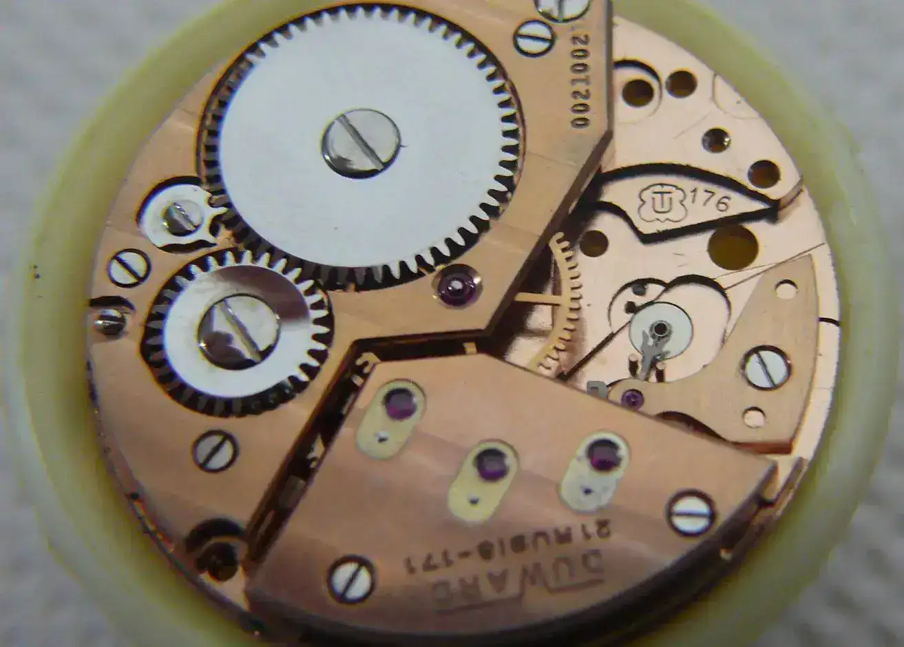

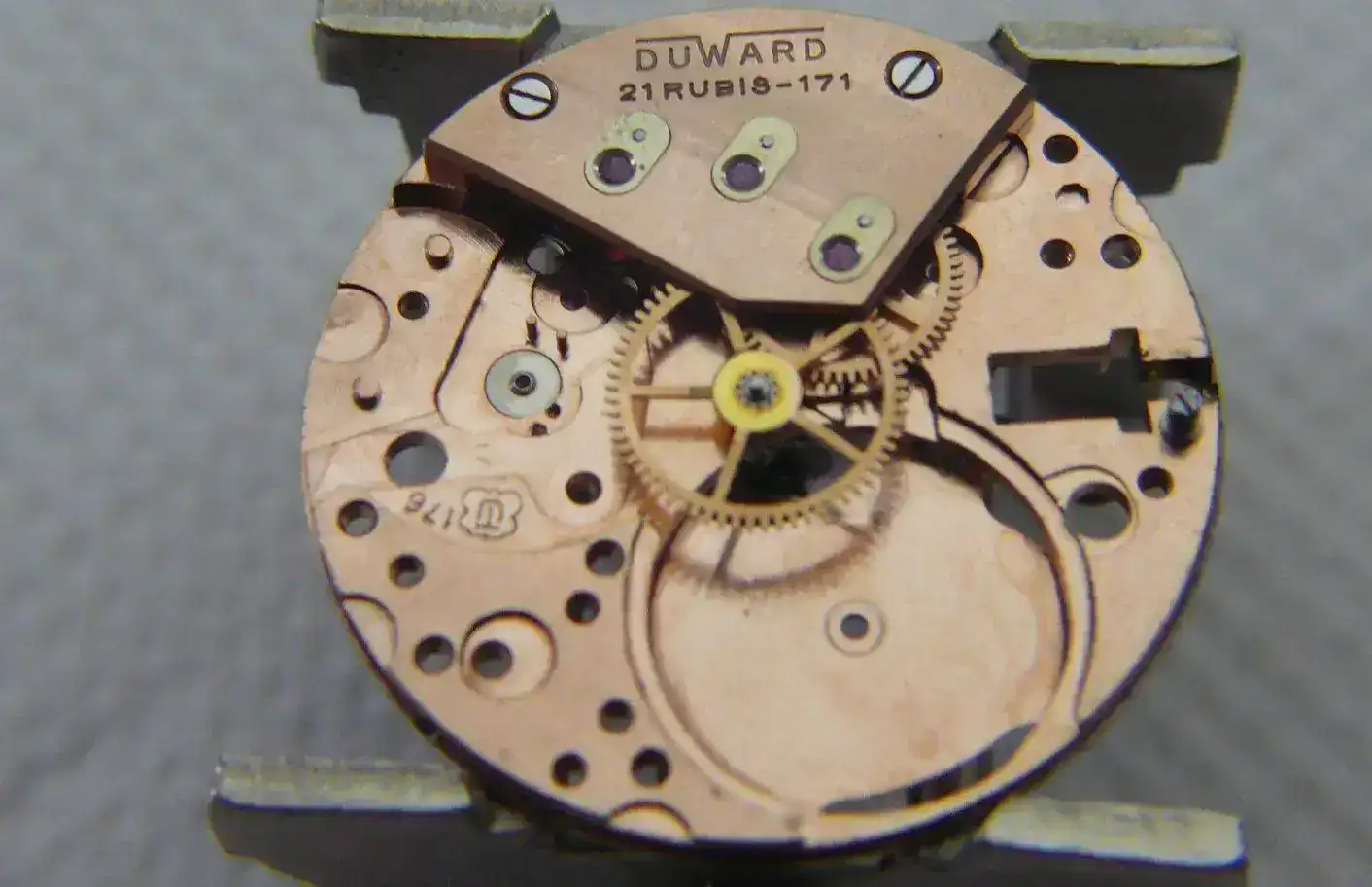

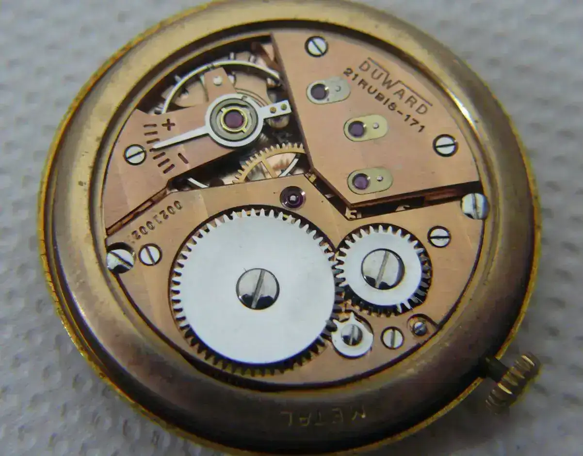

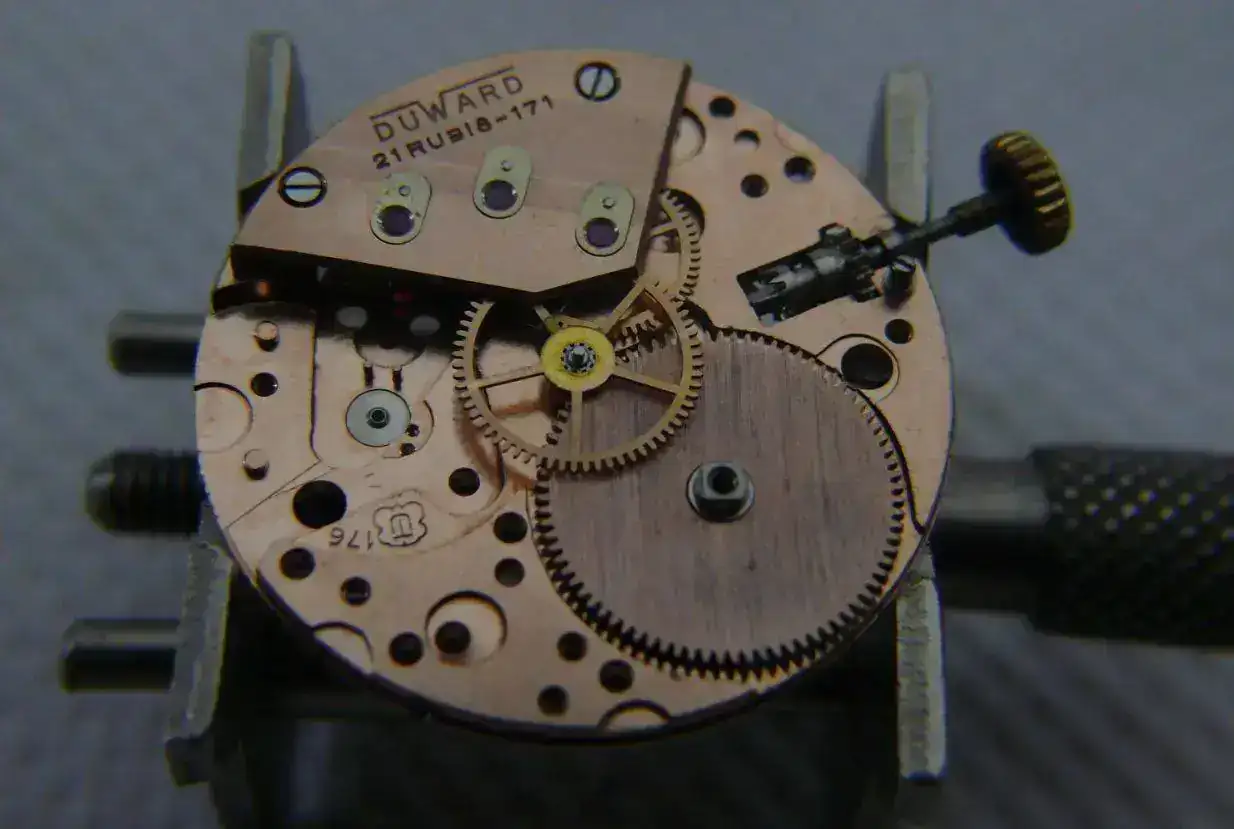

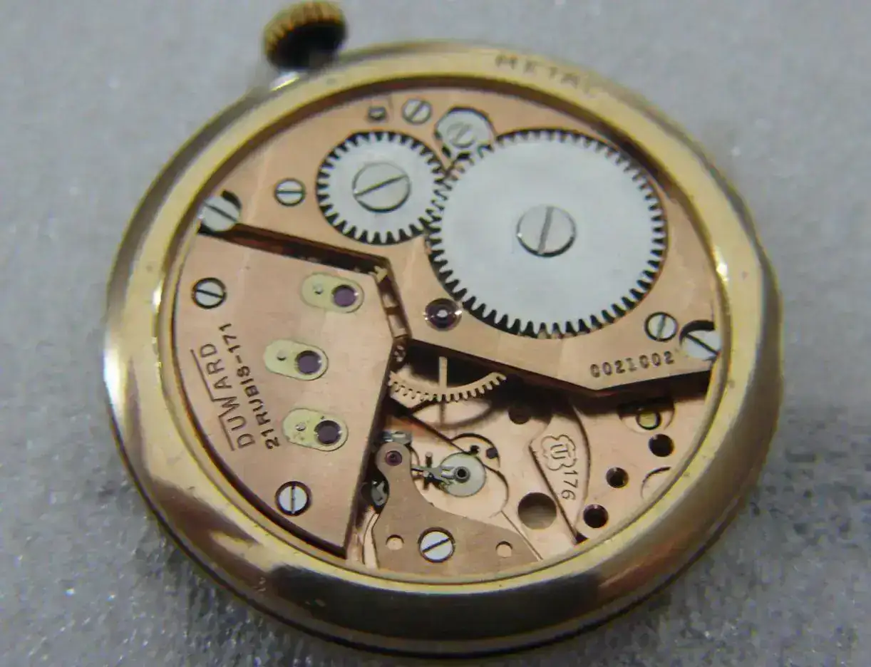

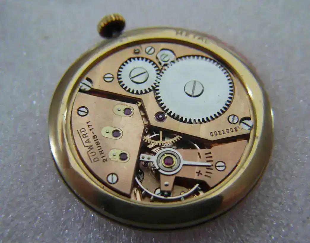

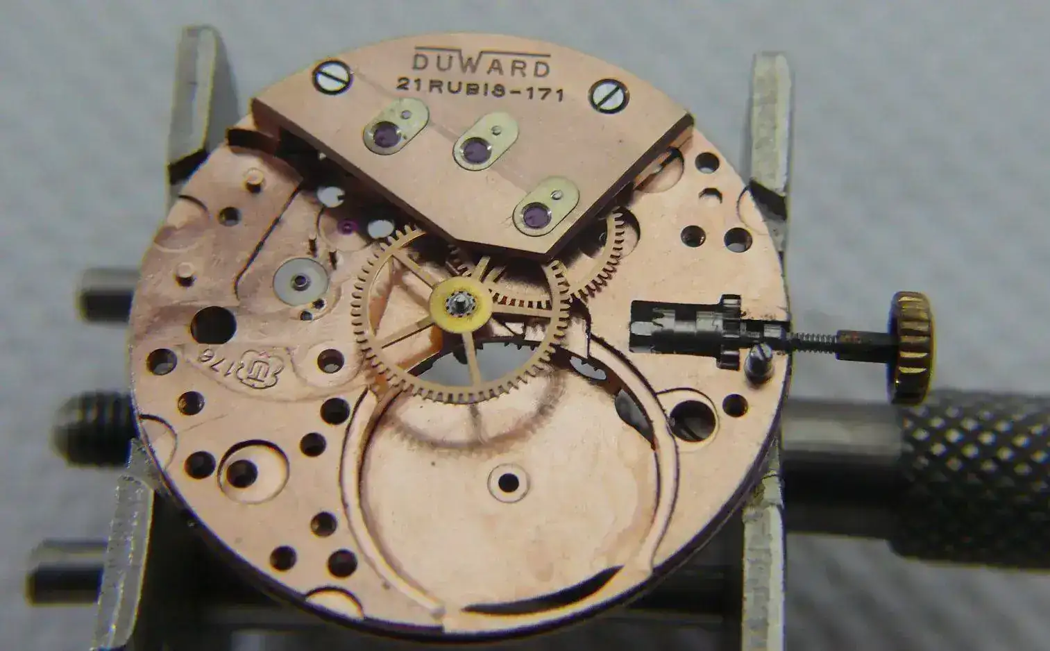

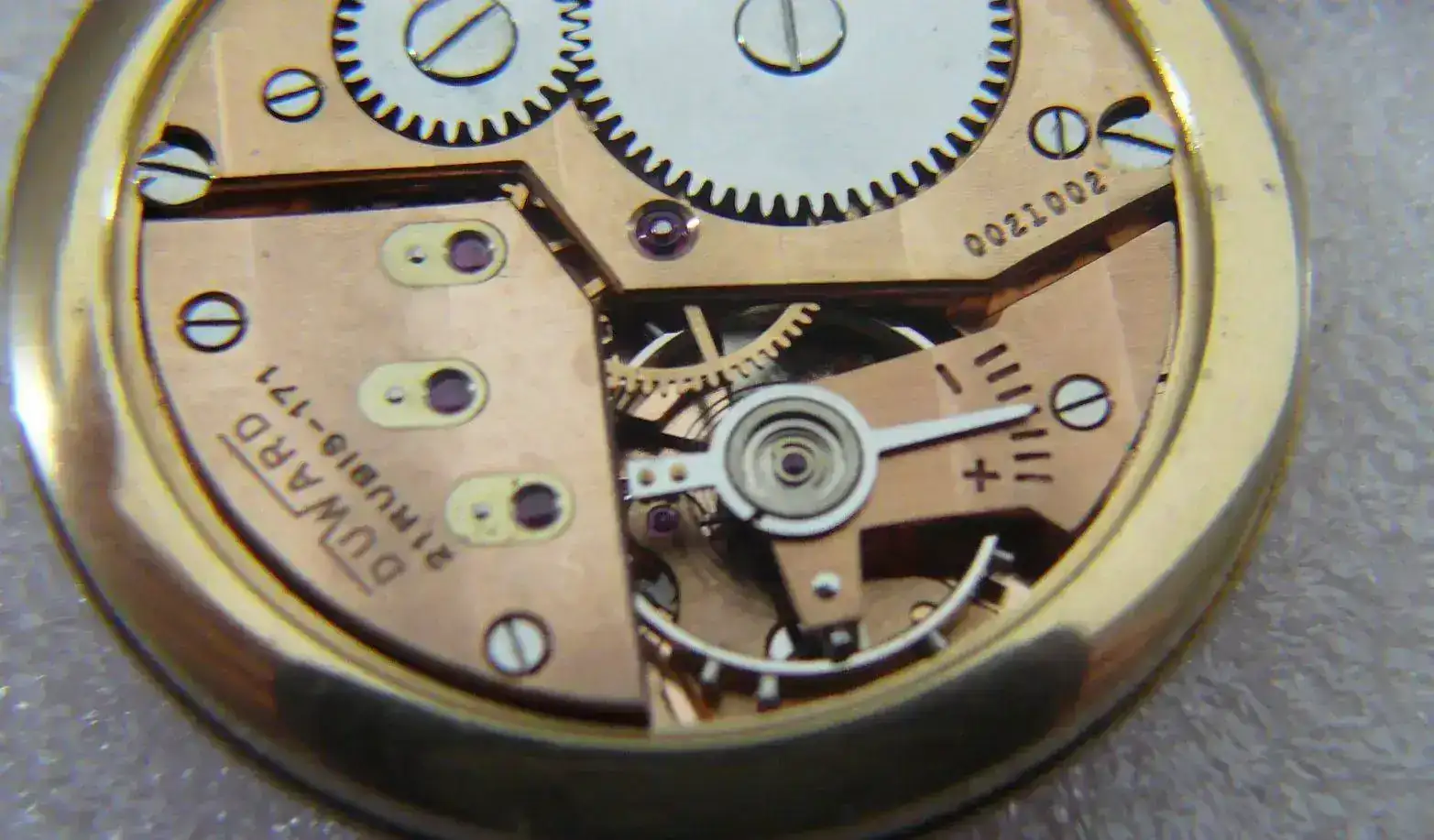

El calibre Duward 171, no es otro que un Unitas 176 personalizado y renombrado por Duward como práctica frecuente.

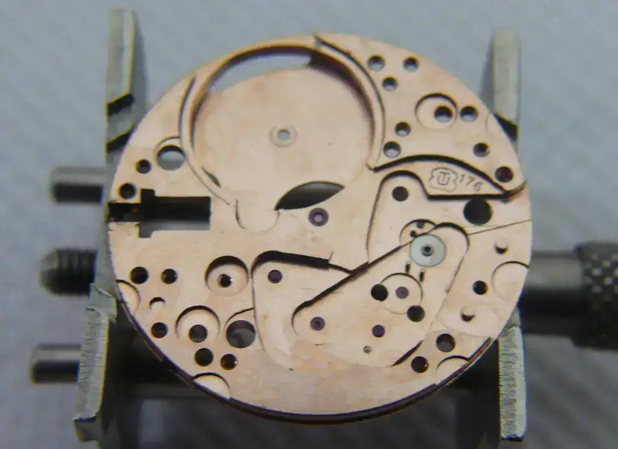

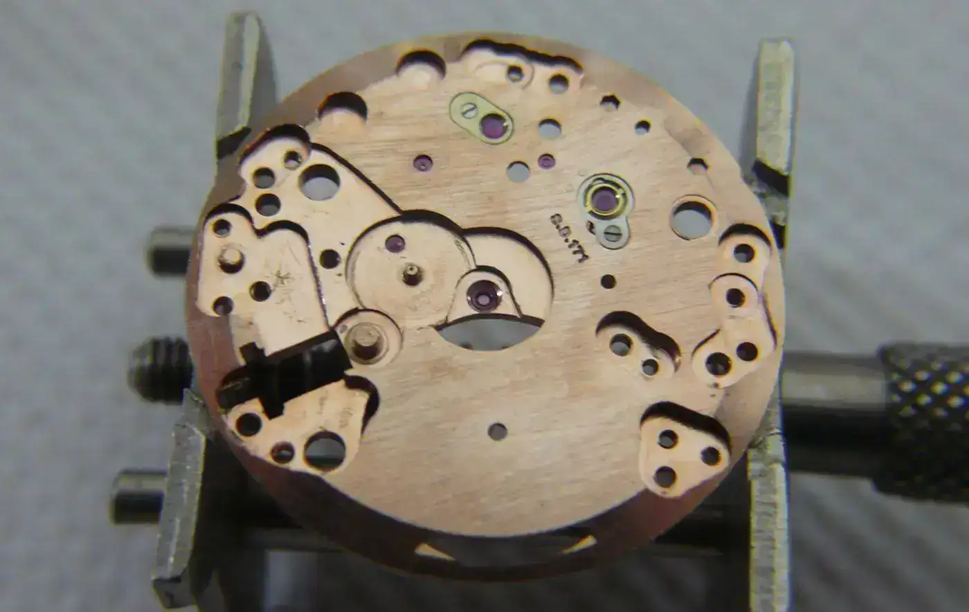

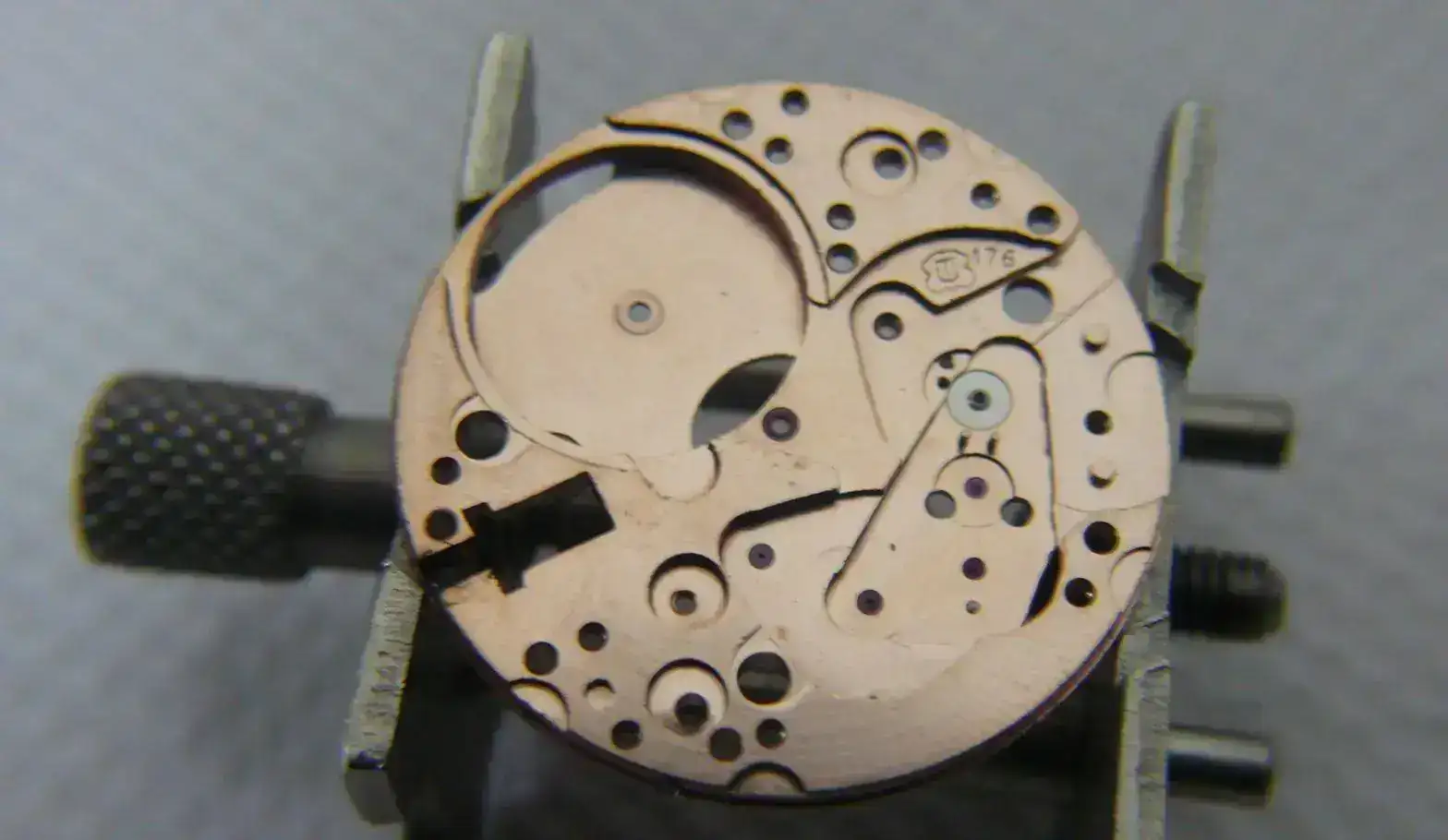

Retirado el puente del volante aparece la referencia del fabricante. UNITAS 176

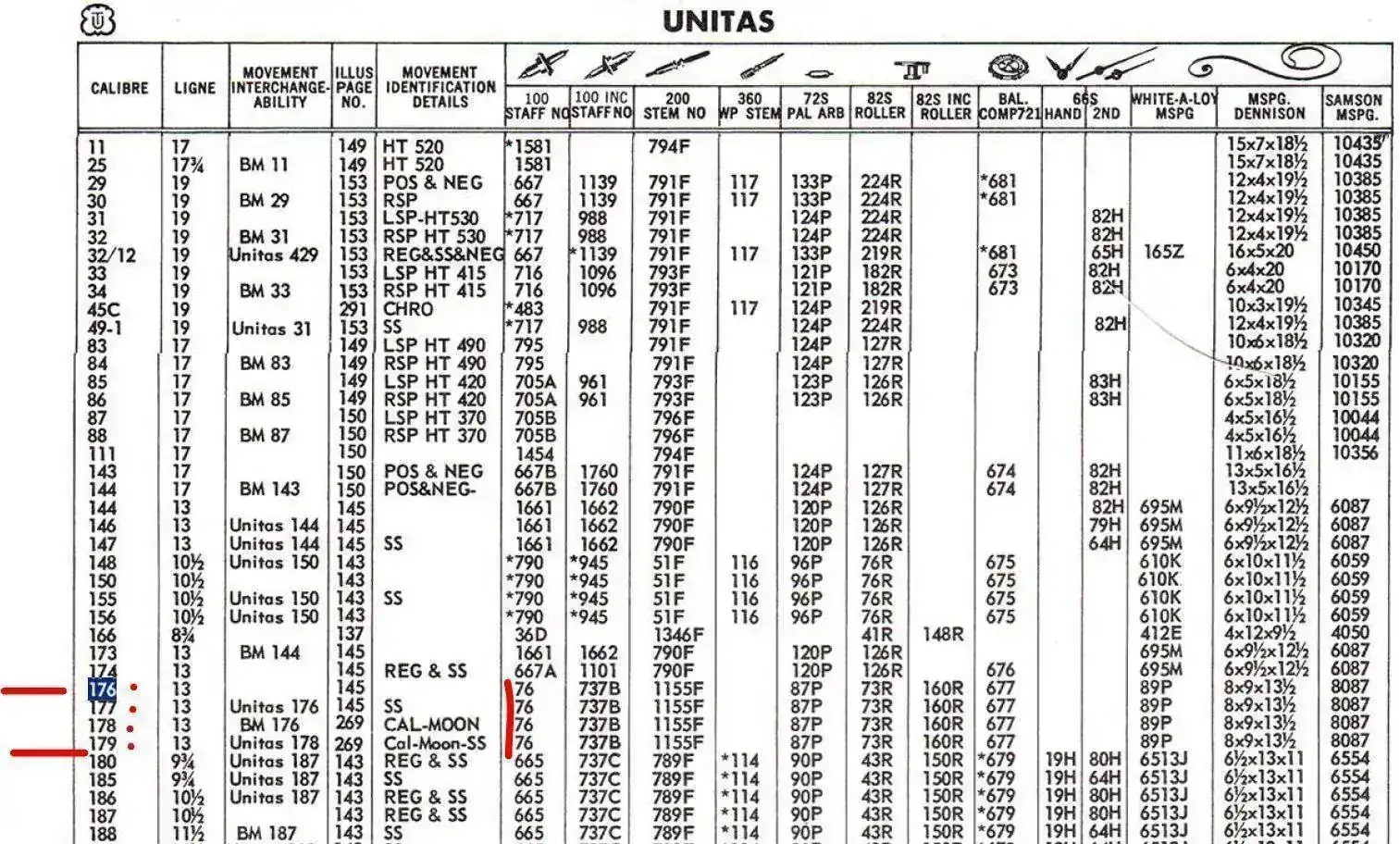

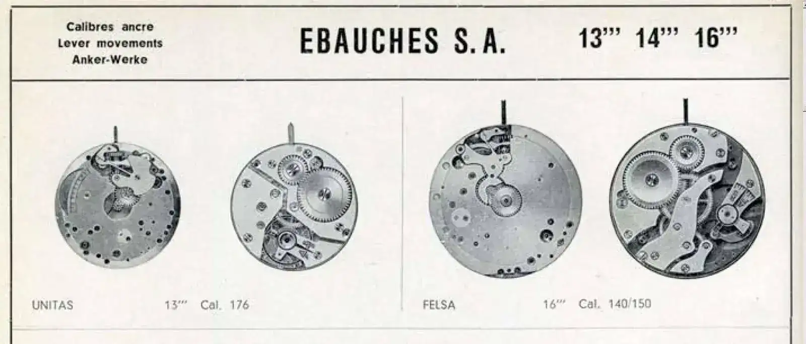

Este calibre viene referenciado en la Clasificación Horológica de Ebauches SA de 1949
Así mismo en Bestfit aparecen las referencias del calibre desde el 176 - 177 - 178 y 179 como de la misma familia.
Comparte ejes de volante con las referencias 737 B correspondiente al calibre A. Schild AS 1130 con Incablock, que es perfectamente compatible.

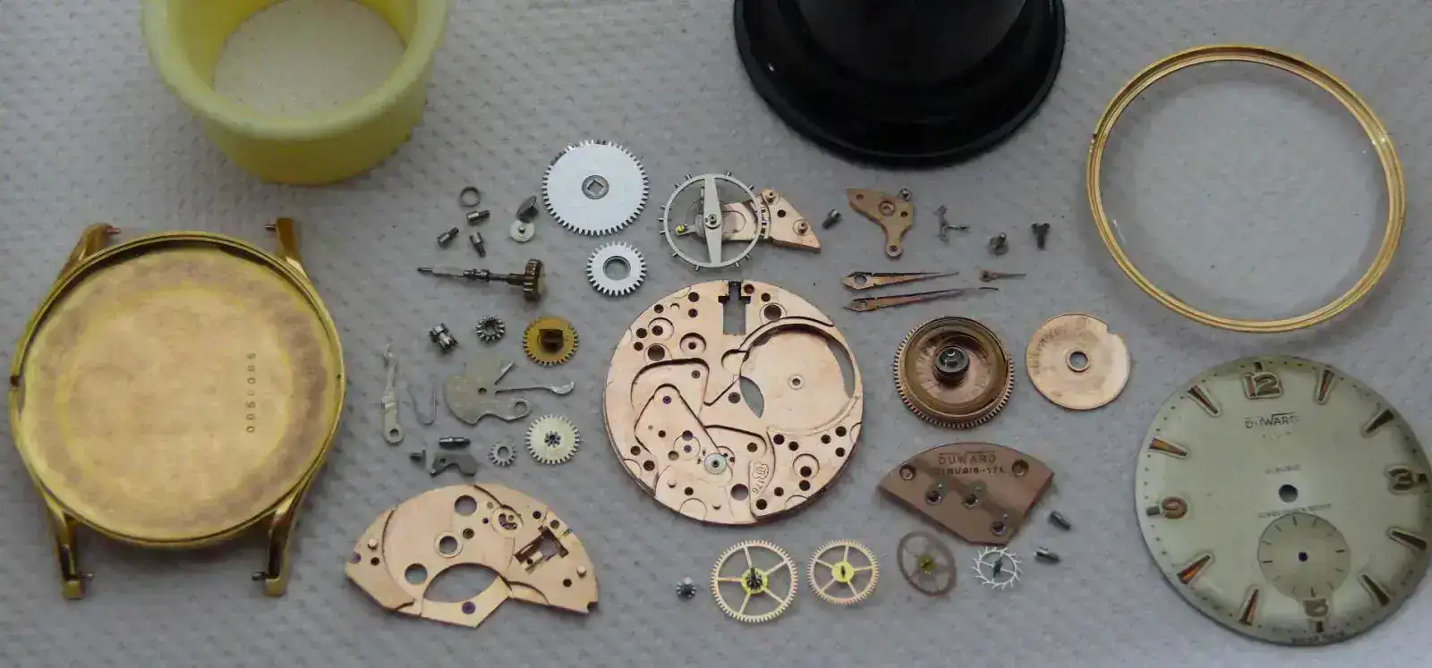

Preparado todo para la limpieza en alcohol isopropílico con baño de ultrasonidos

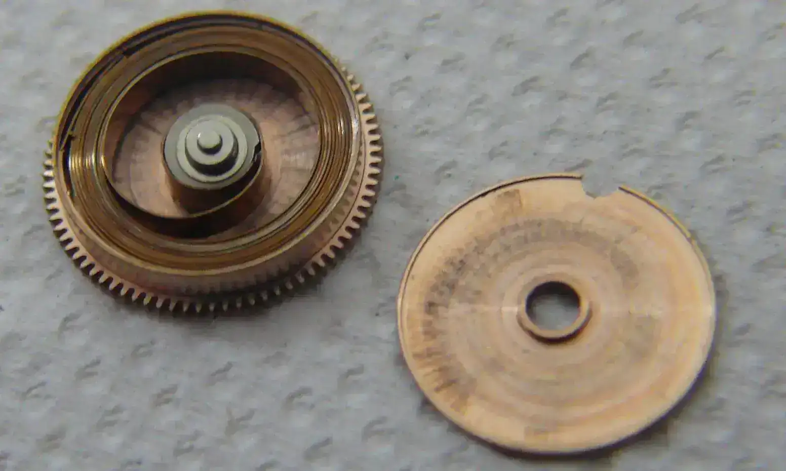

El muelle real tiene el detalle de ser también dorado.

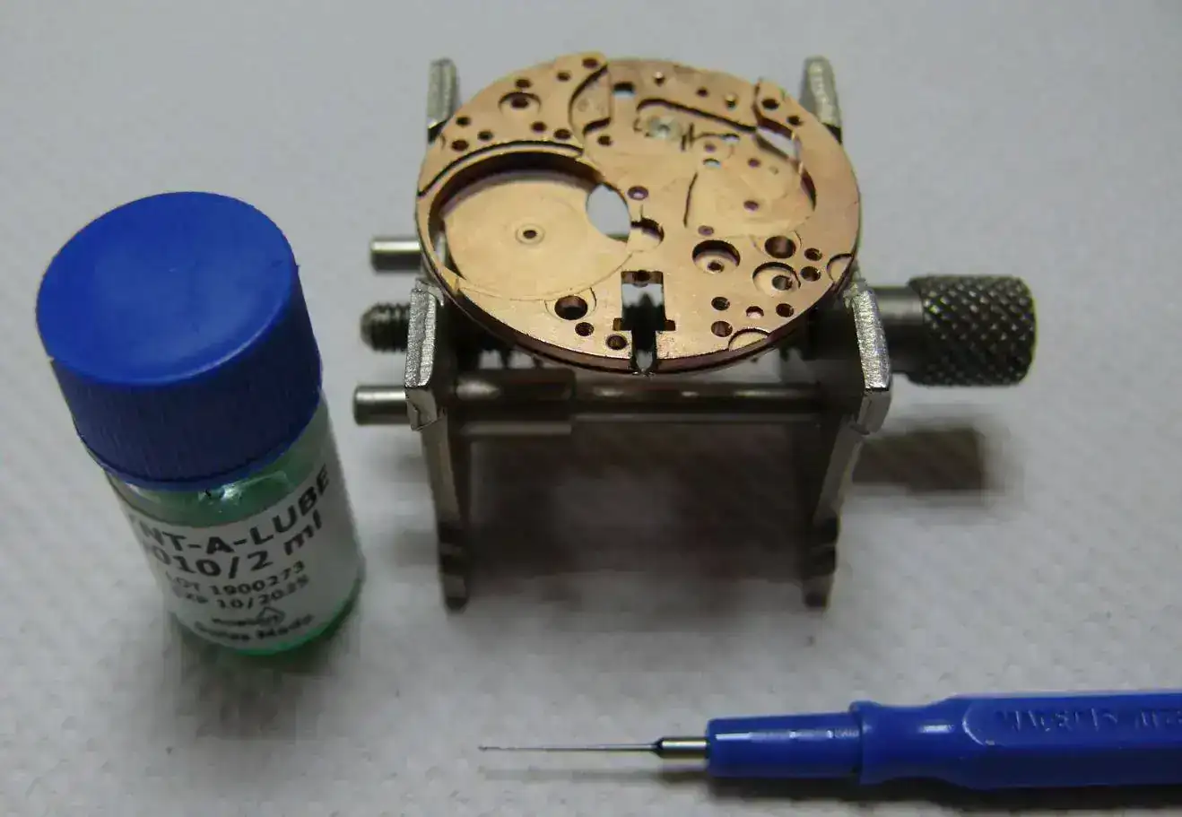

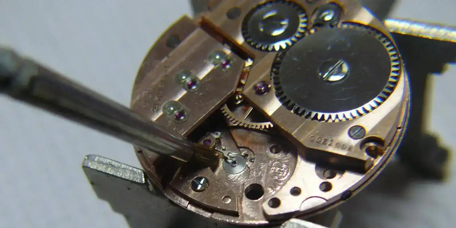

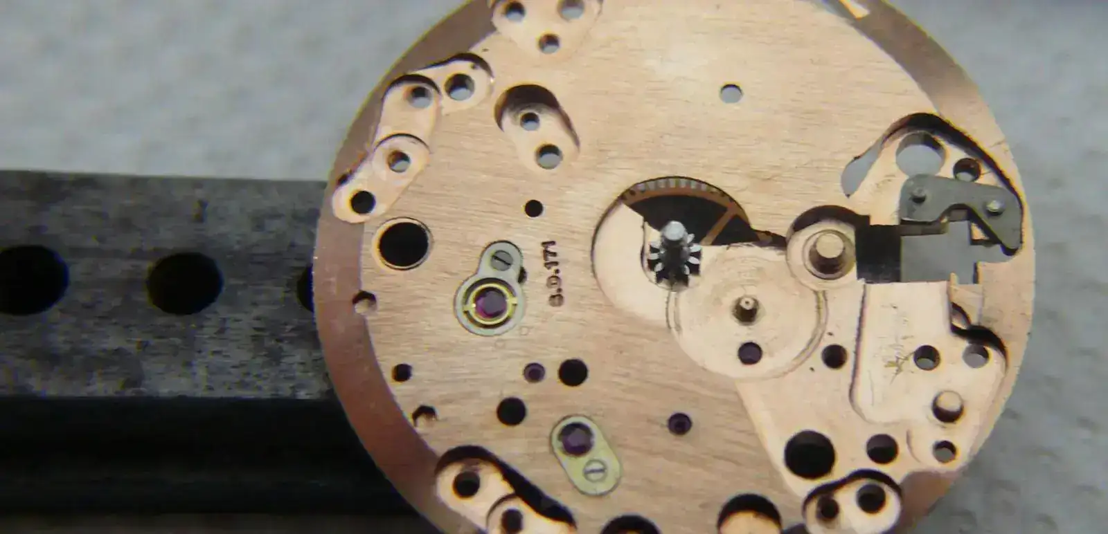

Tras la limpieza comienzo con el aceitado de los rubies

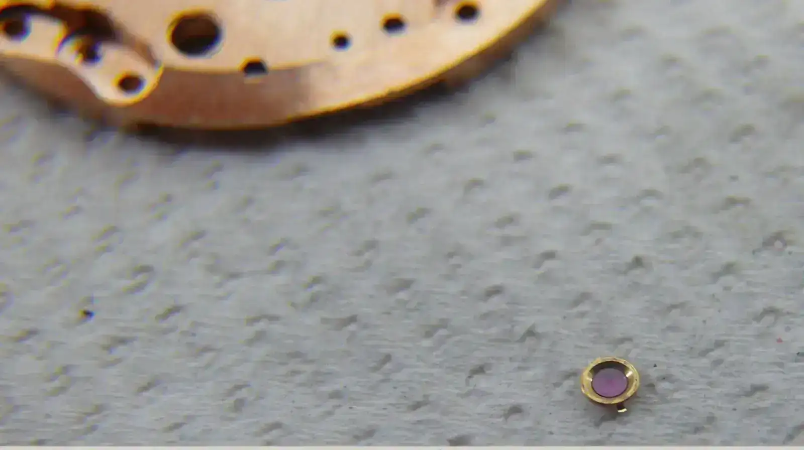

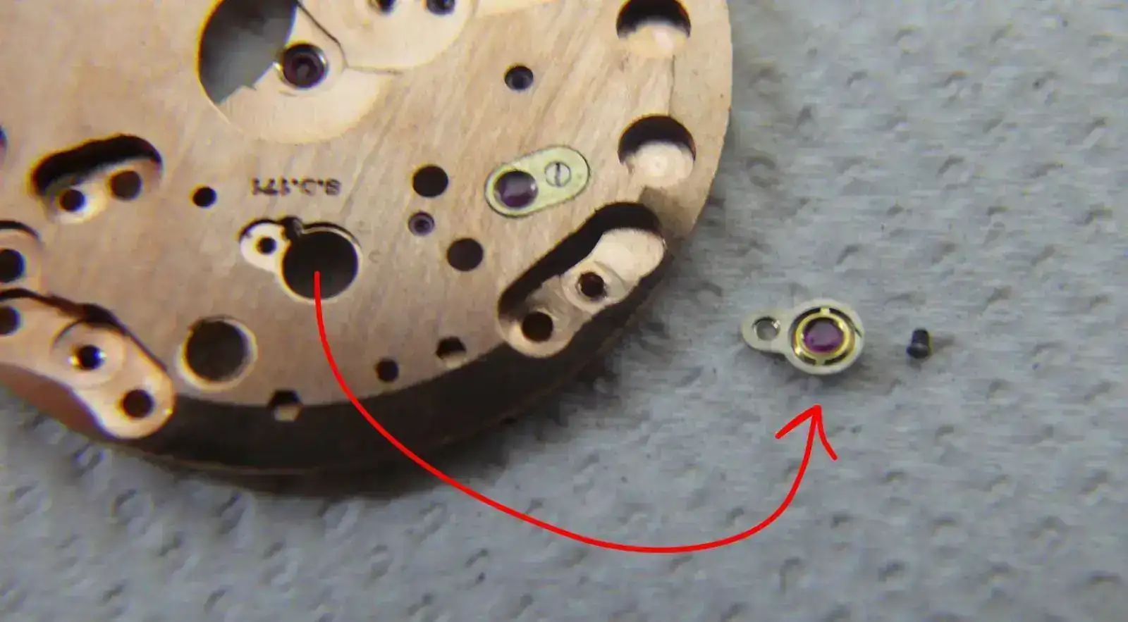

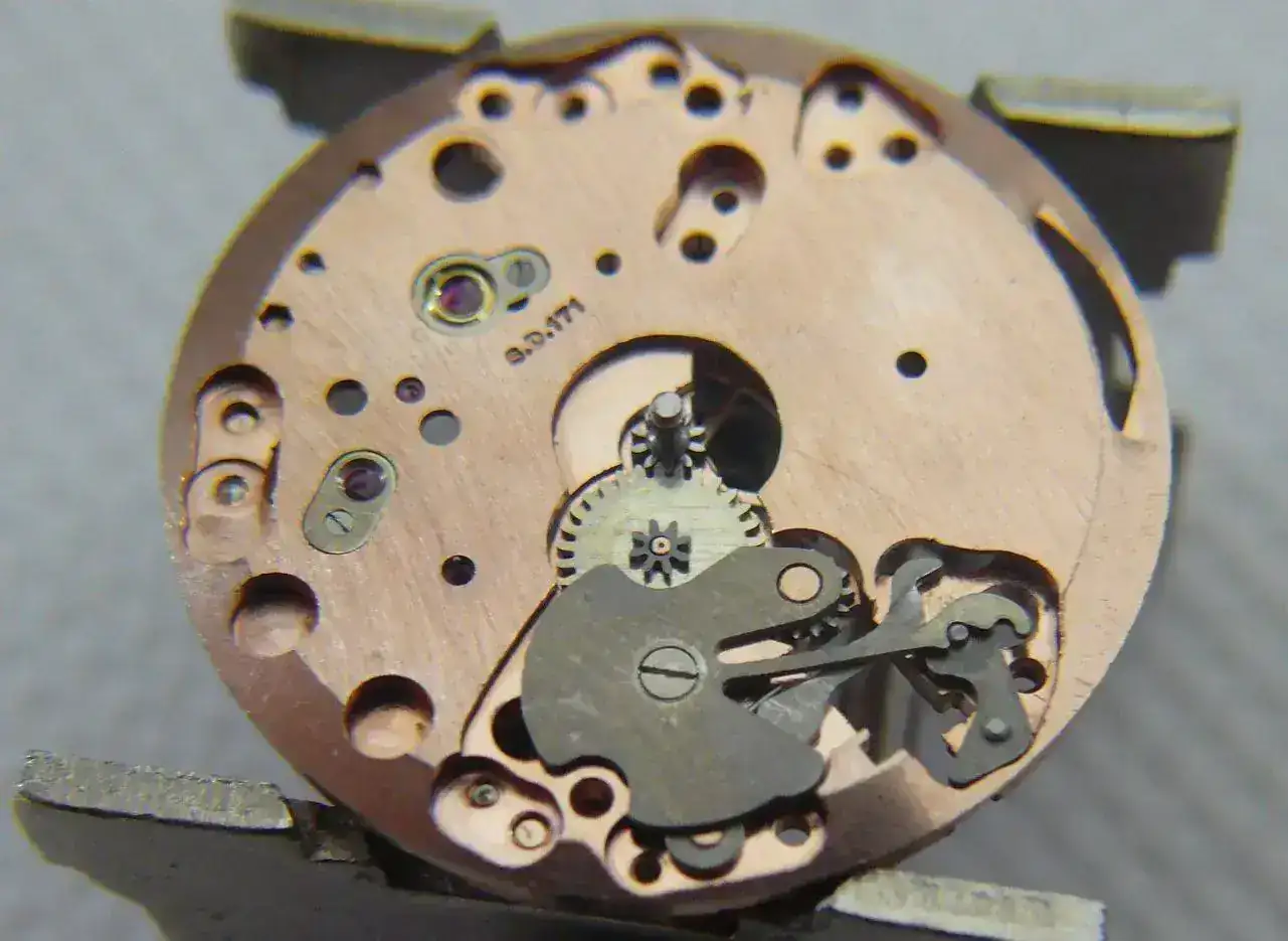

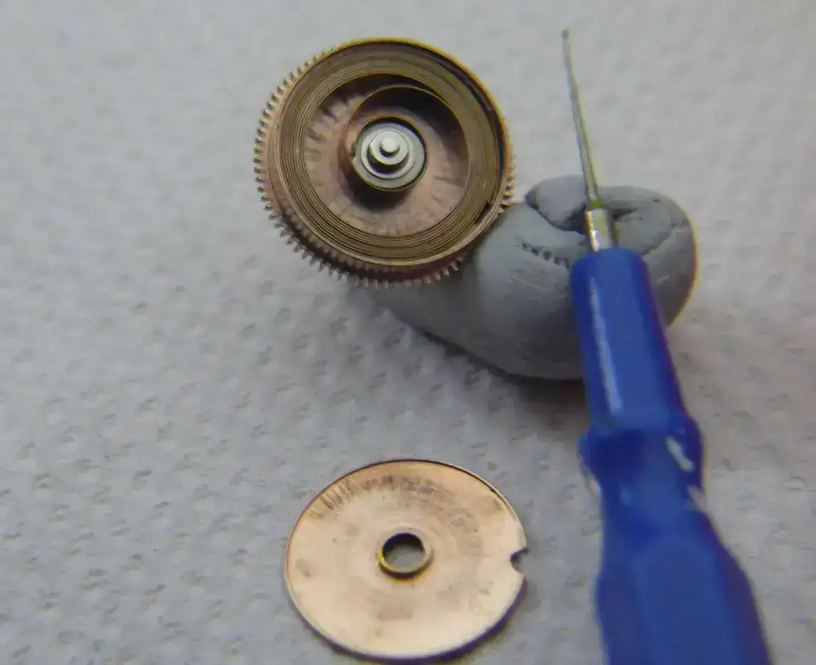

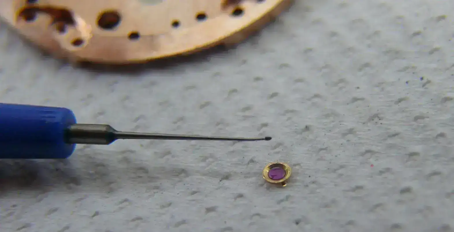

Desmonto la parte del rubi del eje del volante en la pletina para limpiar huecos.
Desmonto contrapiedra para limpiar zonas interiores

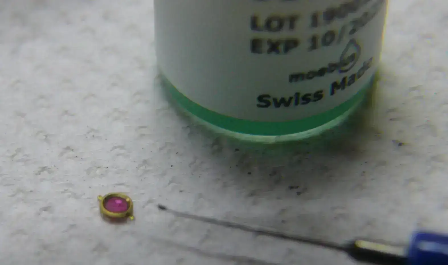

Aceito en la contrapiedra con una gota de lubricante

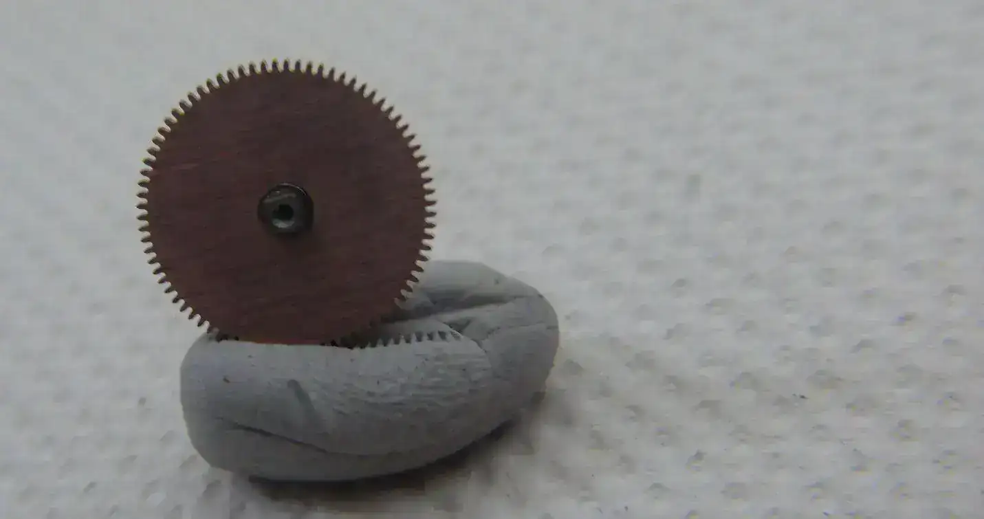

Sigo con el rodaje

Limpio y nuevamente instalado el muelle real siempre me gusta añadirle unas gotas de aceite, sin excesos.

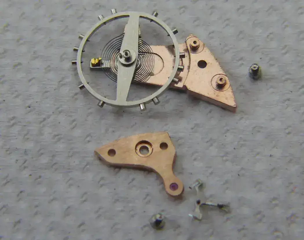

Instalo el volante y desmonto la lira y retiro contrapiedra para limpiar y engrasar.
Deposito una pequeña gotita de aceite en la contrapiedra.

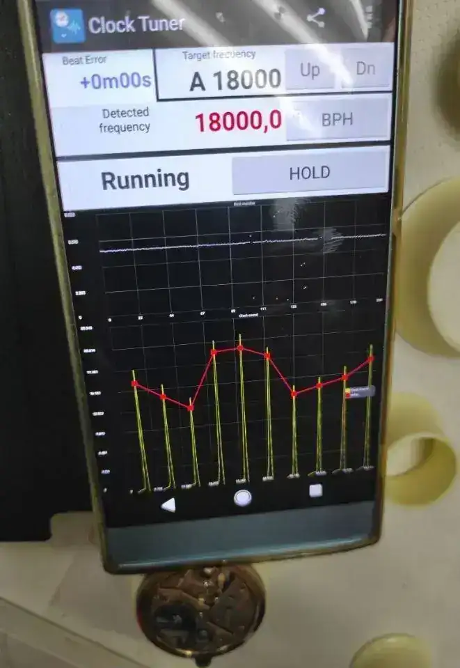

Finalmente ajusto con el Clock Tuner

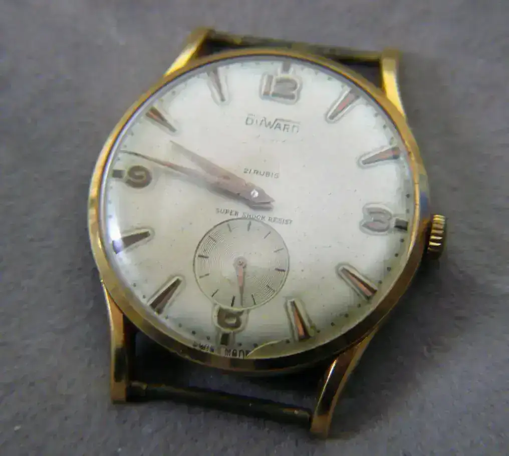

Cuadro las agujas lo más ajustadas a las doce en punto.
Compruebo por la holgura que estas agujas ya habían sido desmontadas en otras ocasiones, y como no me fio, prefiero fijar bien la minutera al cañón.

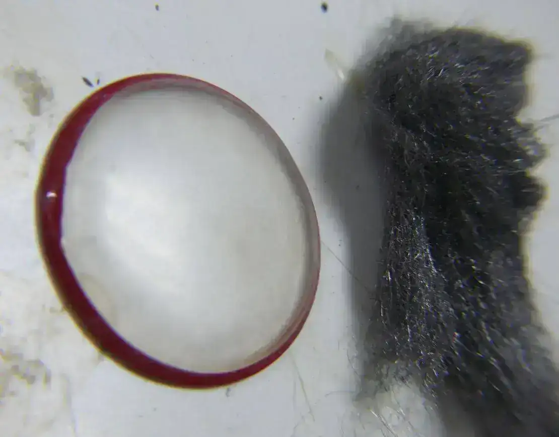

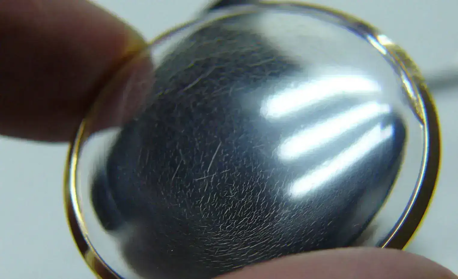

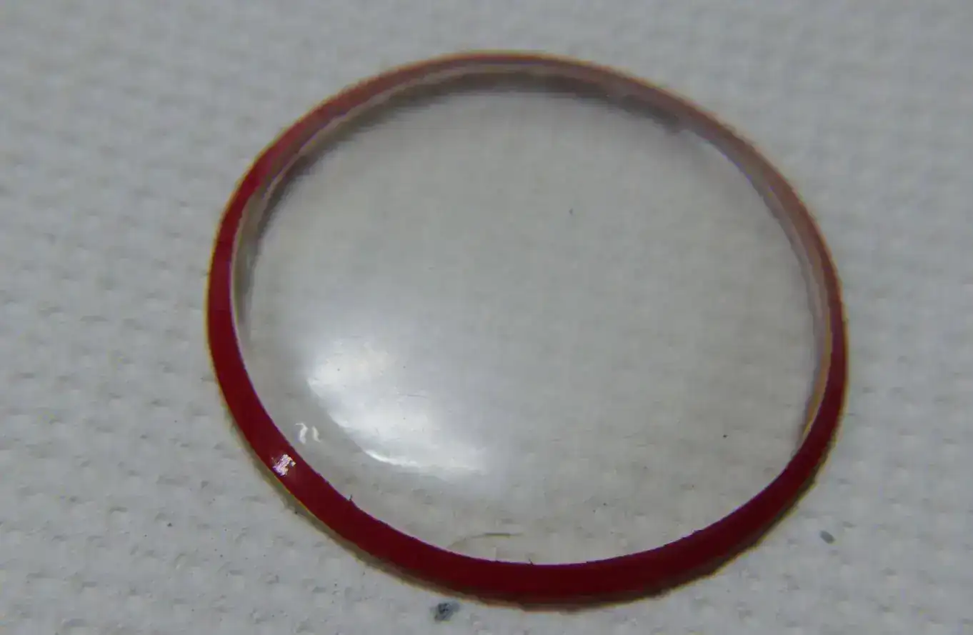

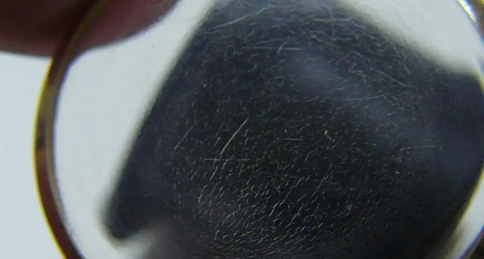

El plexi lo he intentado recuperar, pero el pelo que tenía hacía inviable su recuperación.
Aún así, he protegido el bisel con adhesivo vinílico para evitar roces y he realizado la prueba de pulido para ver el resultado.
Lamentablemente, estos plexis con tantos años, sufren una cristalización y se agrietean interiormente, afeando la estética final de la pieza.

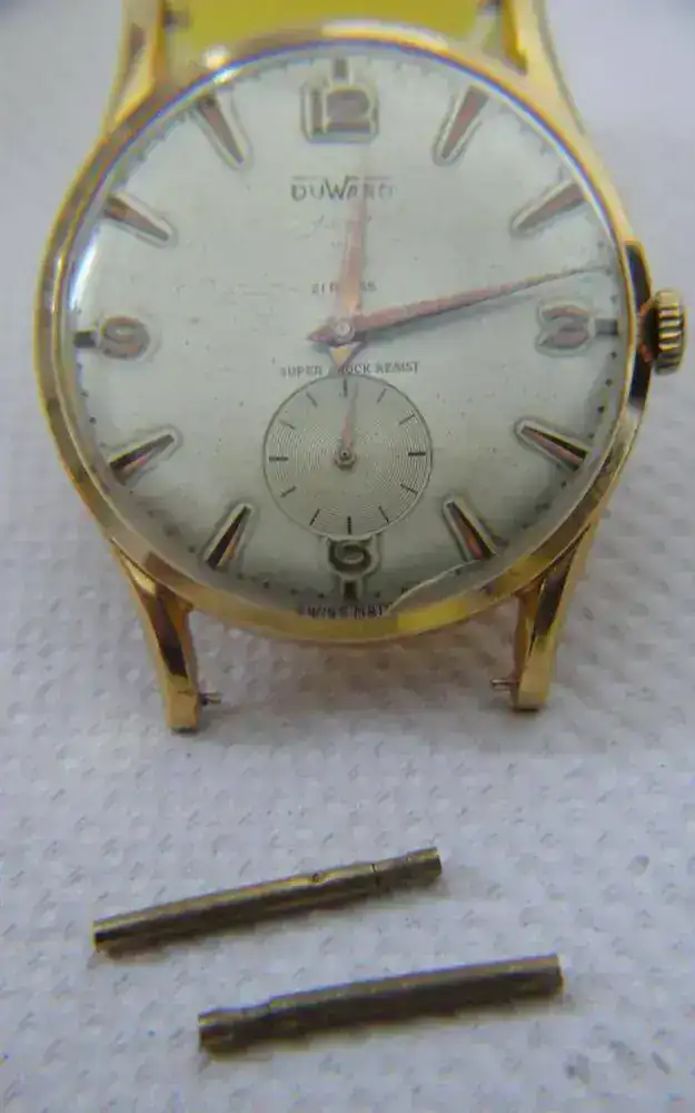

Por lo que finalmente se sustituyó por uno nuevo para darle el toque final a la pieza.

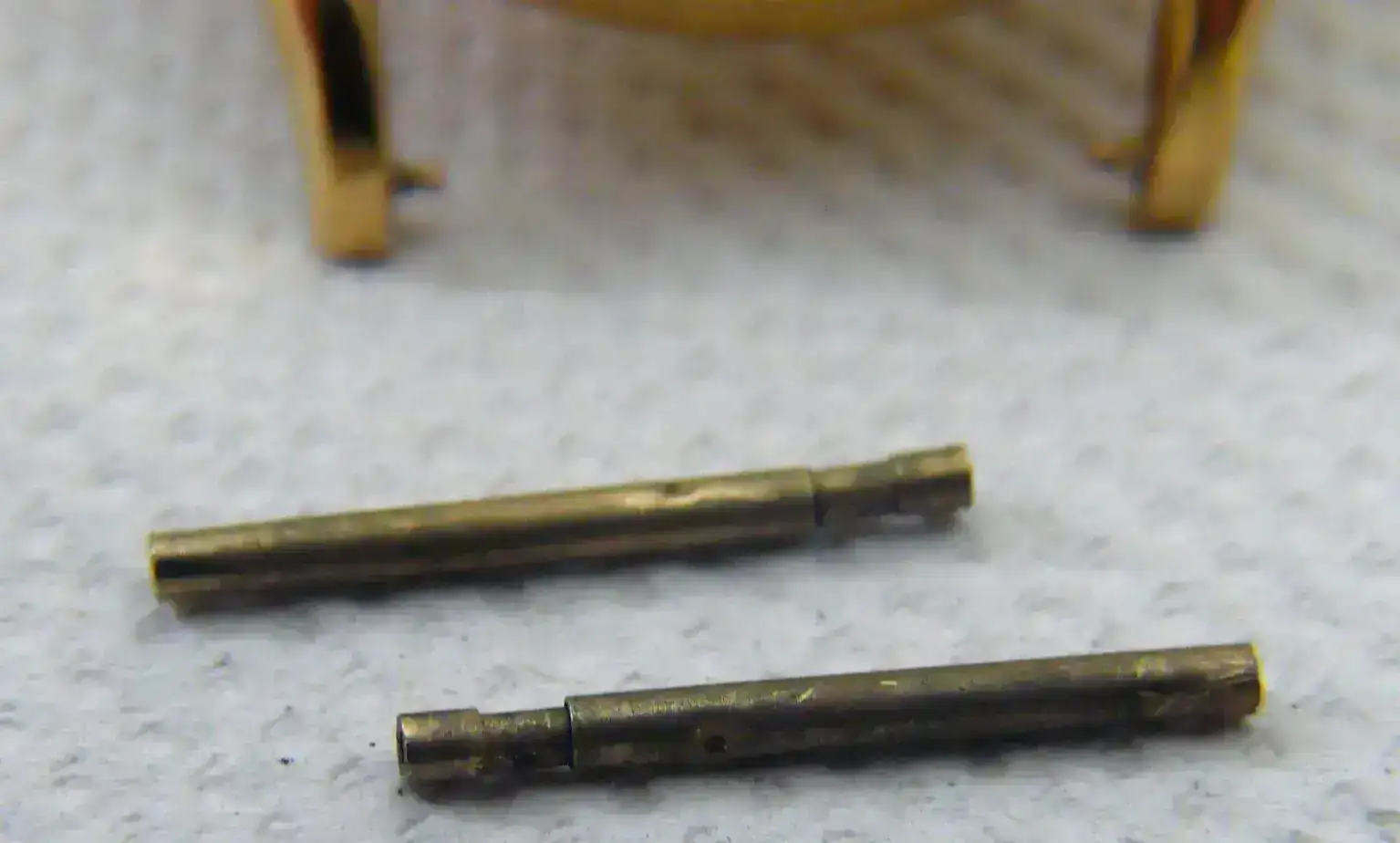

Los pasadores llevan el hueco y las asas del reloj llevan el macho para fijarlos

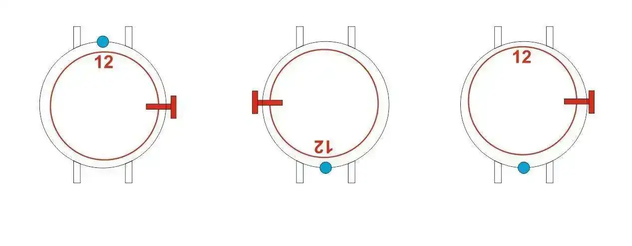

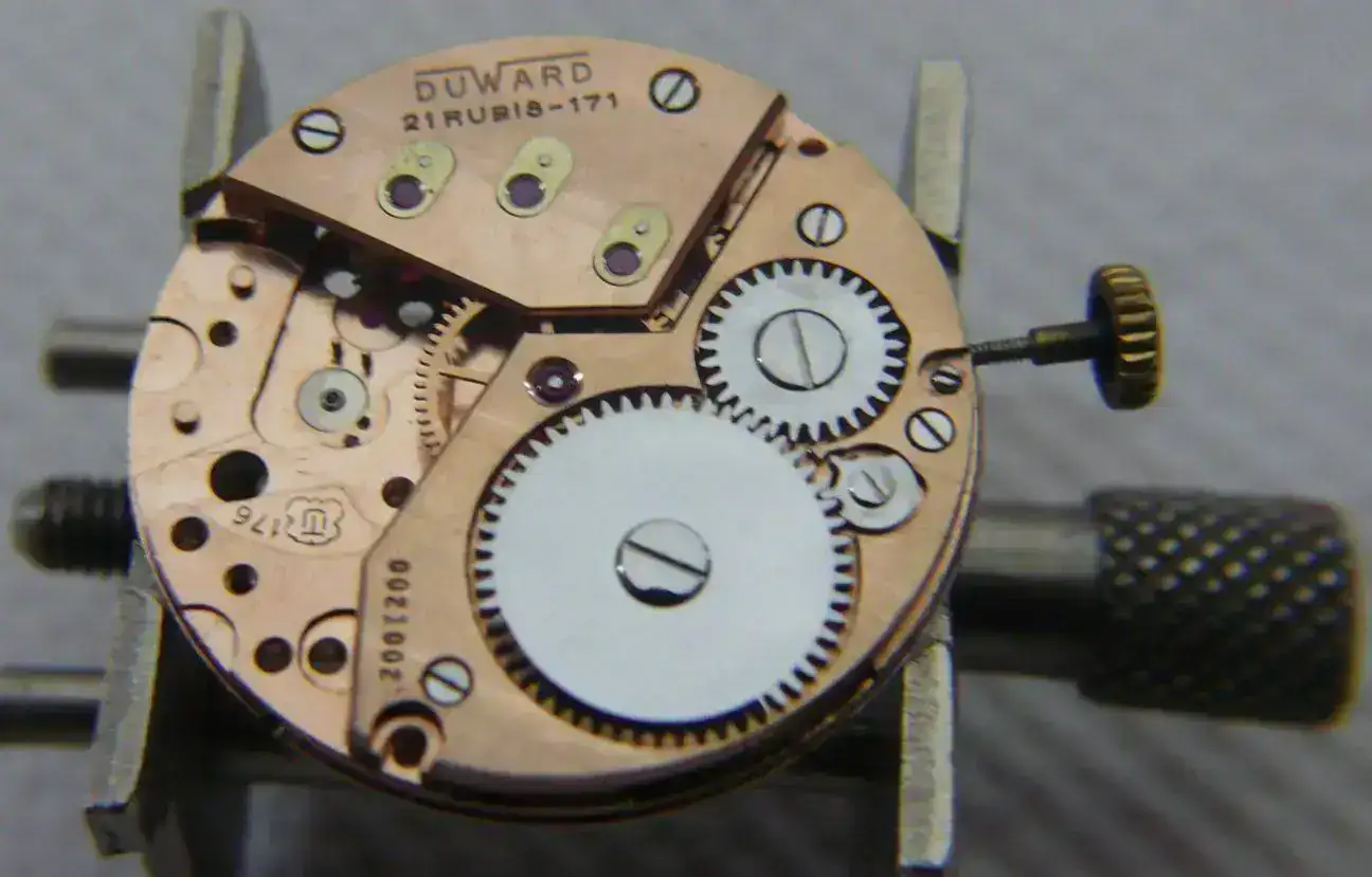

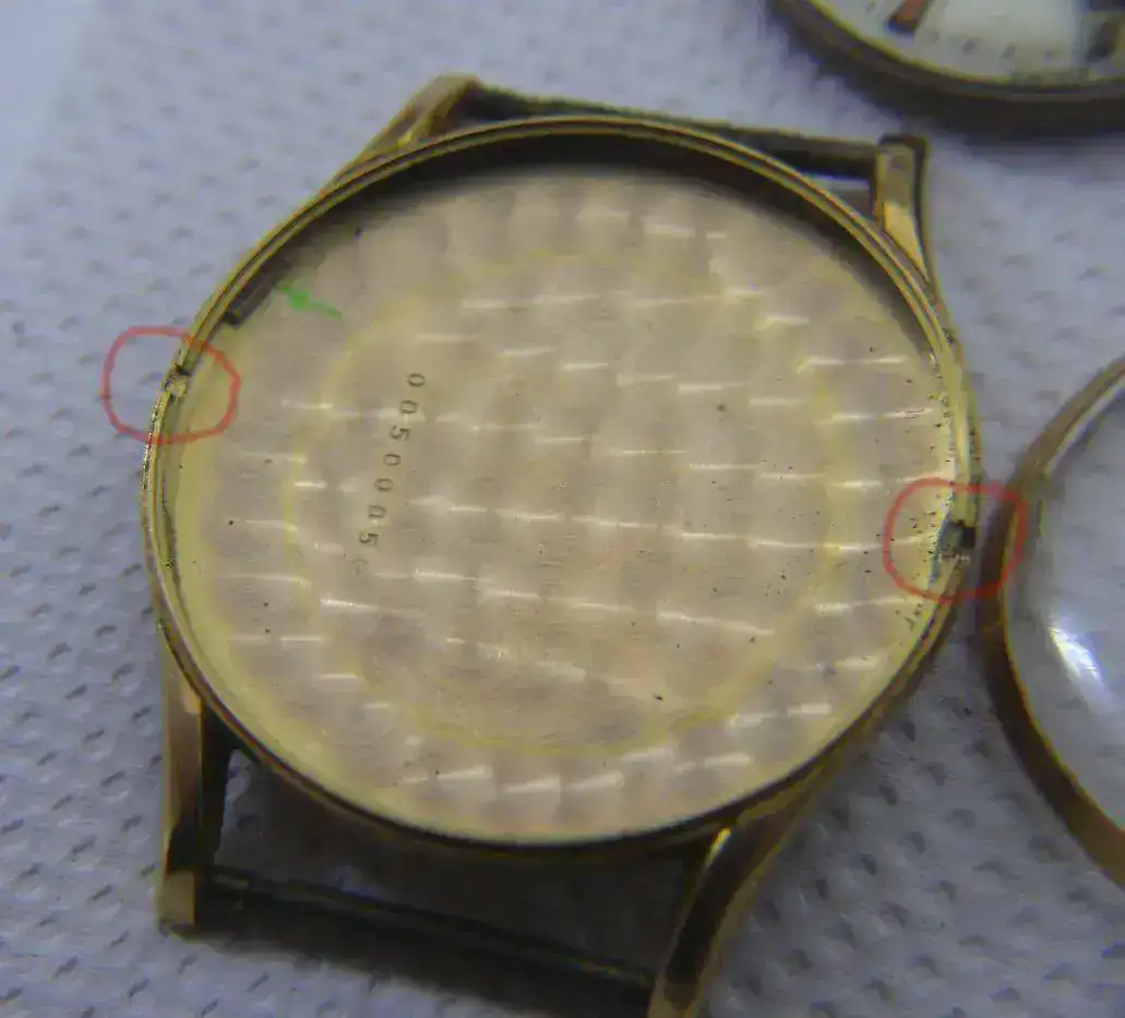

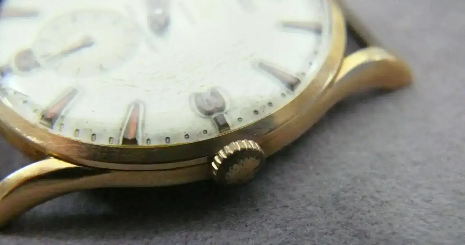

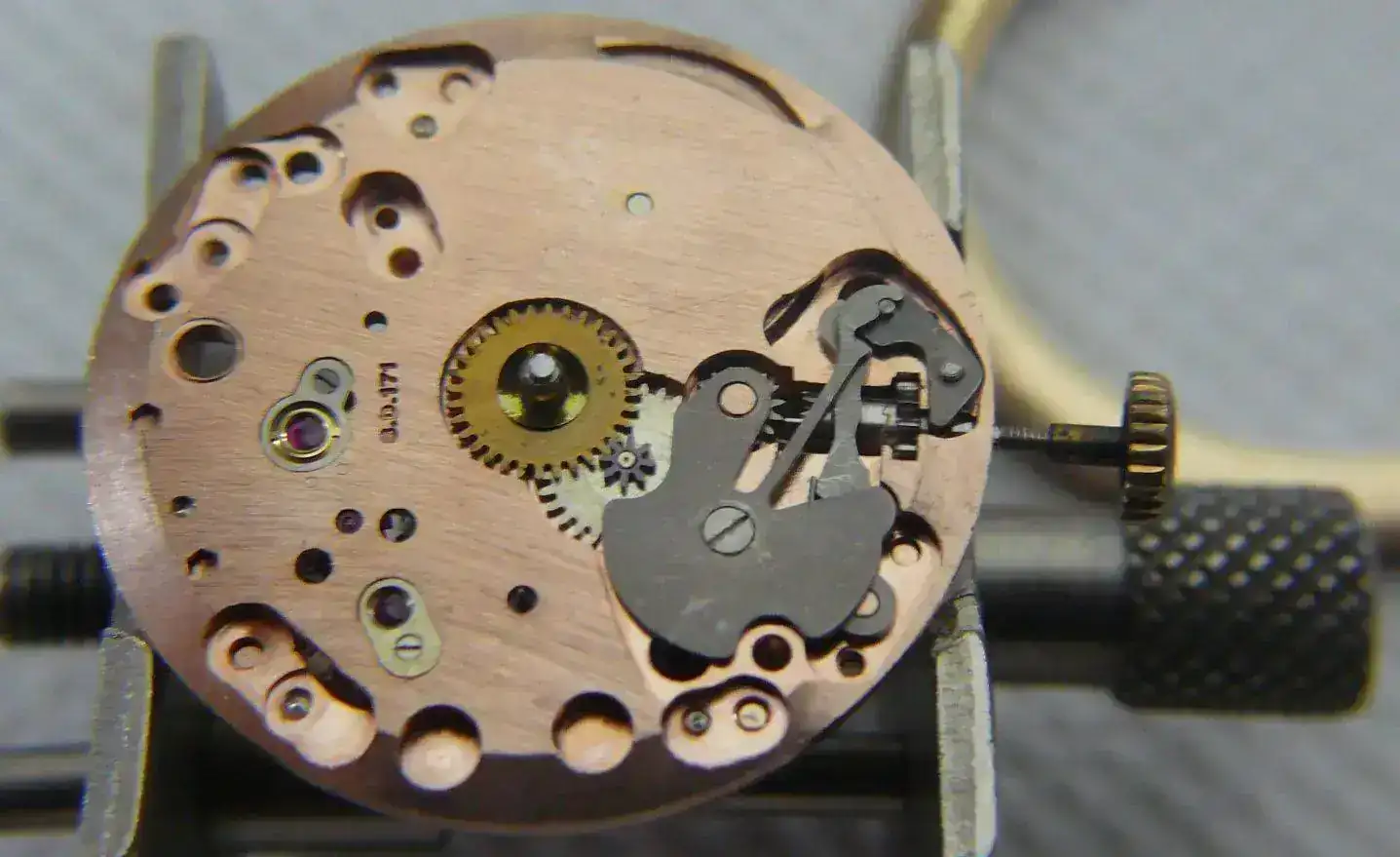

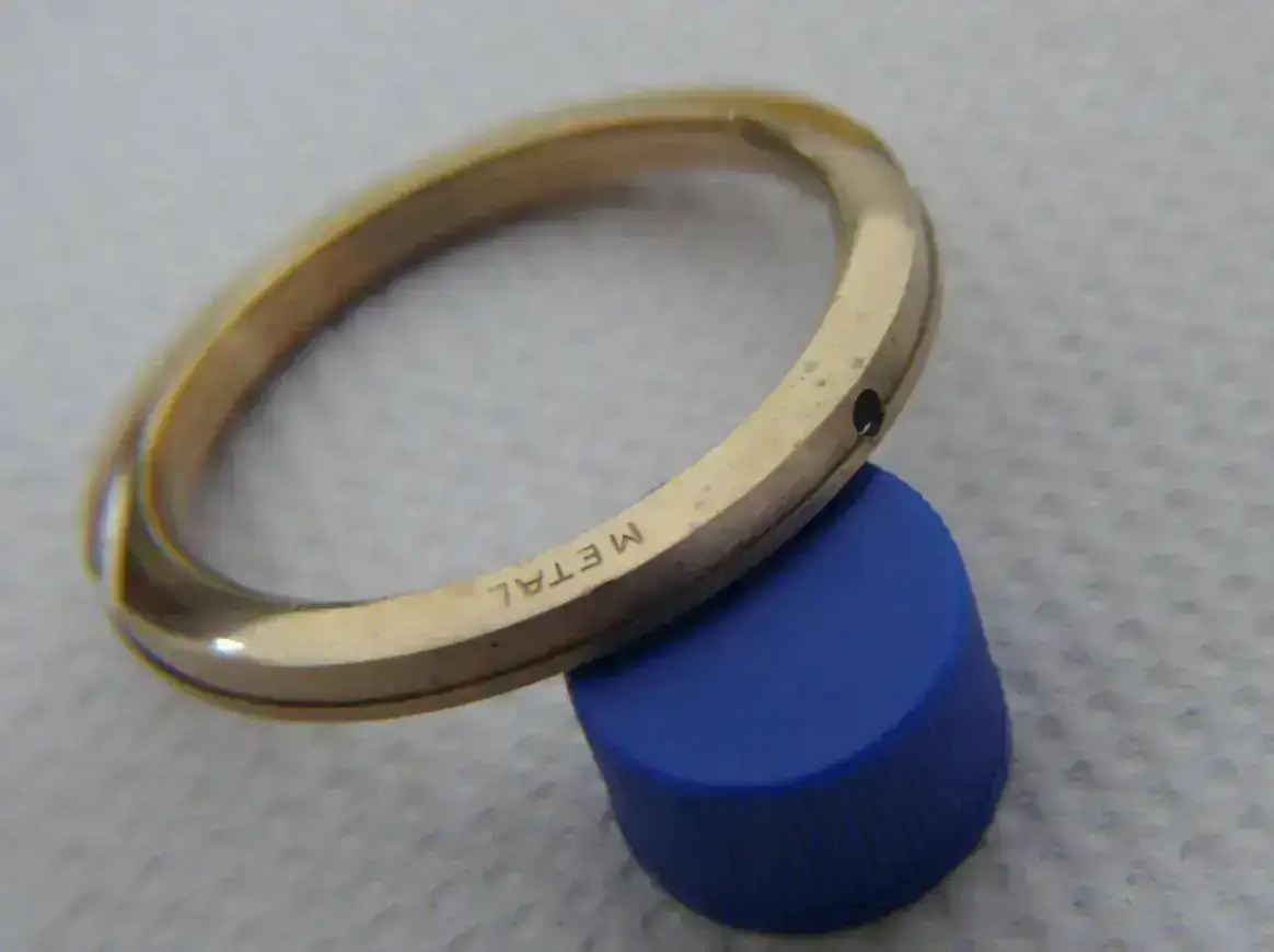

He visto en esta foto dos curiosidades: a) que hay dos muescas enfrentadas, que señalo en rojo, una para la tija pero ¿la otra?, ¿o es una ilusión óptica de la foto?. b) ¿Qué es ese "palito" que señalo en verde?.
Por otra parte veo que te aseguraste que hace fiuuuuuuuuuu antes de poner el áncora. El muelle real creo que es el único sitio donde hay que ser generoso con el aceite. En las asas hembra fue en lo primero que me fijé al inicio. Y por último, muy curiosas esas "liras" de las contrapiedras, nunca me las he encontrado aún.

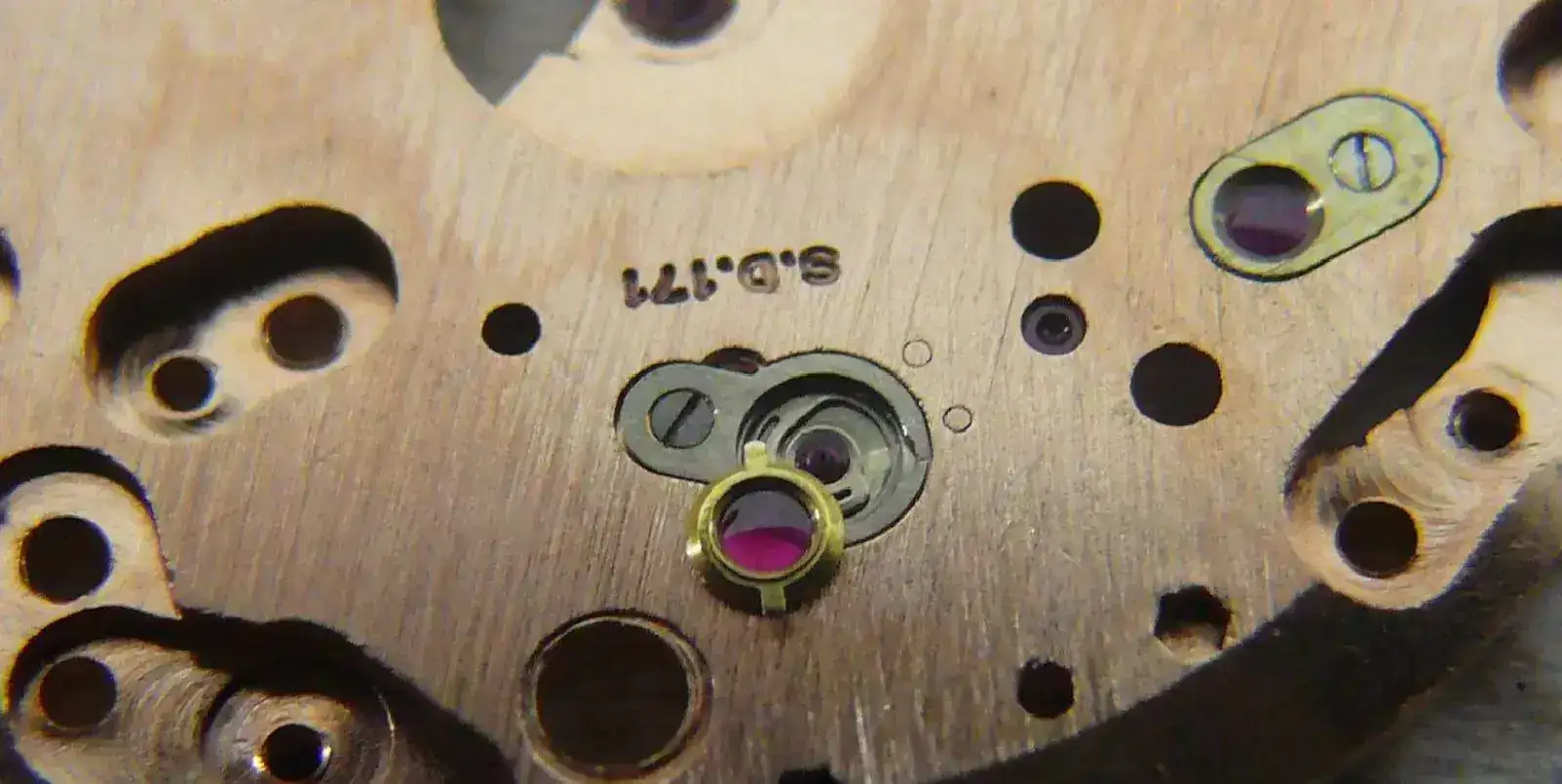

Hola, buen día. Buen trabajo. Una pregunta. Conforme que Duward 171 es UT 176, pero que significará S.D. ?
Reacciones: michaleen
Ver el archivos adjunto 887403
Es un digno calibre muy reforzado para meter en una caja de oro, lástima que no conserve mejor la esfera.
¿Hace falta que te diga que lo disfrutes?. Aunque me temo que no podrá ser mucho u otros lo padecerán, je,je,je.
Buena apreciación Manolo.
Curioso pero no había deparado en el tema

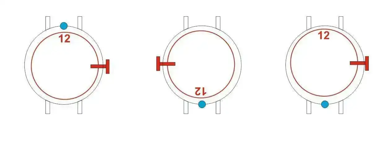

Efectivamente la carrura tiene dos ranuras, y la explicación que se me viene a la cabeza es obvia.... la carrura está preparada para zurdos y para diestros.
Si eres zurdo o vas a llevar el reloj en la derecha, para que la corona quede al otro lado, ya tienes la ranura preparada.
Lo de la plaquita, supongo que será para darle un refuerzo a la fijación del calibre.
Ver el archivos adjunto 887492
Gracias por la apreciación.
No creo en ese posibilidad salvo que la máquina también tuviera doble entrada. Porque si le das la vuelta al interior se te quedan las doce abajo, verías los números al revés y yo al menos terminaría tirando el reloj. Tú sabes también que nuestra tierra es vieja y sabia y puede que aplicaran el viejo refrán de "más vale que sobre ...." si encargaron los suizos la caja en Córdoba, que ya puestos a elucubrar ... :whist:: :pardon:
No me lies Pepeluí.... que siempre me quieres liar
una imagen vale más que mil palabras
