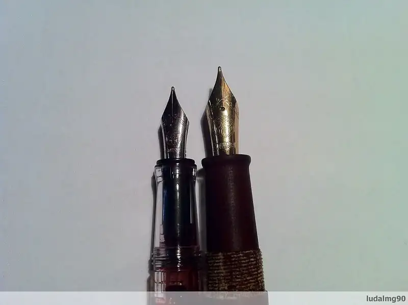

Luda, precisamente fue tu review la que me hizo ver las bondades estéticas del plumín de la Micarta con respecto al de la 540. ¡¡¡Es que no hay comparación por Dios!!! La 540 ganaría un montón con el plumín grande... y dorado o bicolor... que yo sí que soy de dorados...
Pues si, sin comparar los tamaños ya se ve que el plumín de la 540 es un poco pequeño para el tamaño de la pluma, pero es que a poco que compares...
