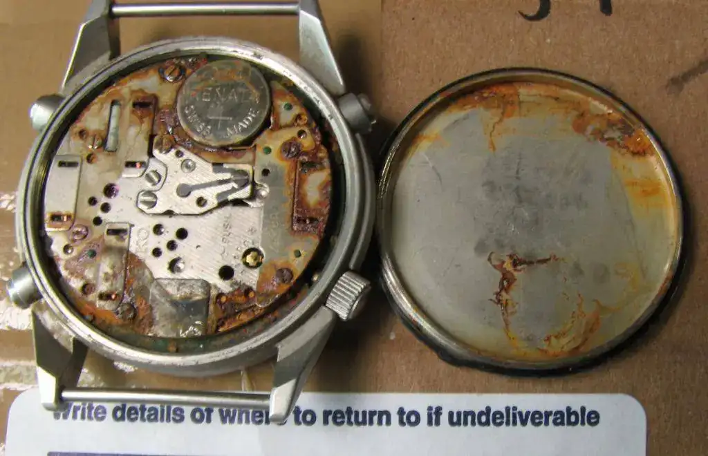

Cuando veo fotos de relojes "viejecillos", excepto aquellos que están bañados en algo, los de acero macizo tienen señales del tiempo en: las agujas, el dial, los números, supongo que todas las piezas de goma, la correa por supuesto, pero la caja... a menos que tenga muchos golpes, se puede pulir y ya está.
No sé. Para muestra una foto de internet. Mientras que la maquinaria está totalmente comida, creo que la caja se podría pulir.
Como te han dicho, la caja es lo último que se pierde.

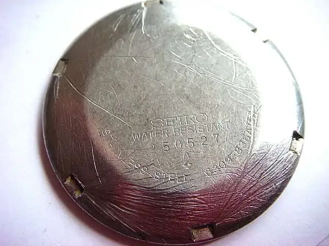

[emoji23][emoji23][emoji23], hay Seikos vintage años 70 rodando por casa de mi padre en su mesita de noche que aún funcionan sin ningún tipo mantenimiento, ya puedes decirlo[emoji1360]
