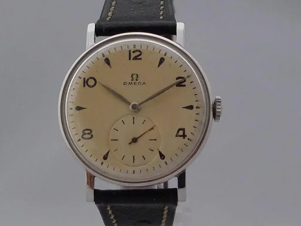

creo que el reloj esta supervalorado, es muy caro, se pueden encontrar mucho mas baratos, yo por lo menos no pagaría tanto.
Sobre el oxido, es normal, a estos aceros le pasaban, se oxidan un poco, por lo que no le doy importancia,.. Sobre la maquina la veo acorde a la época.

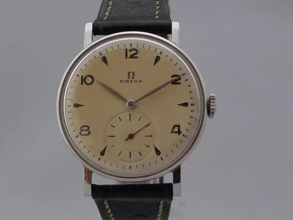

Para terminar os pongo una foto de uno de los mios.
este es totalmente original, con su esfera como salio de la tienda en 1941.

Hola ata. La esfera no es original. Sorry. El T2 que muestras tiene una caja con unas garras que me gustan mucho.

Obviamente repintado. A saber cuándo pero repintado sin ninguna duda. Y no demasiado bien, observa los índices lágrima no son iguales todos y uno incluso invade la subesfera, los índices de la subesfera chorrean y están muy separados del borde, etc.
