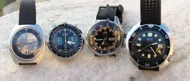

Me gustaría pedir algo de información. Compré algunos vintages, pero apenas me los he puesto por diversos motivos, y he decidido poner remedio a esta situación.
los relojes son éstos
Y estas son son las cuestiones?

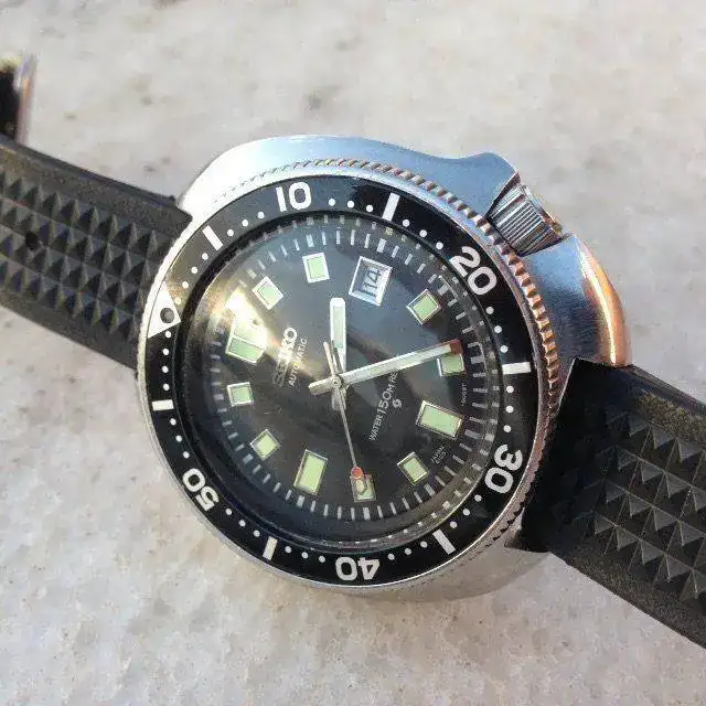

A este no le va fino el bisel. Se mueve con más facilidad de lo normal. Me lo vendieron diciendo que le faltaba un muelle. Tiene fácil solucion? Alguna recomendación de relojero?

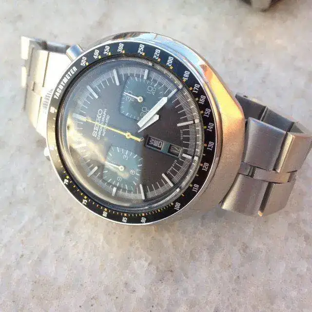

Este me encanta, pero su marcha no es fina. Le cuesta arrancar, aunque después va bien, pero cuando me lo quito se para con facilidad, incluso alguna vez durmiendo. Tiene fácil solucion? Algún relojero?

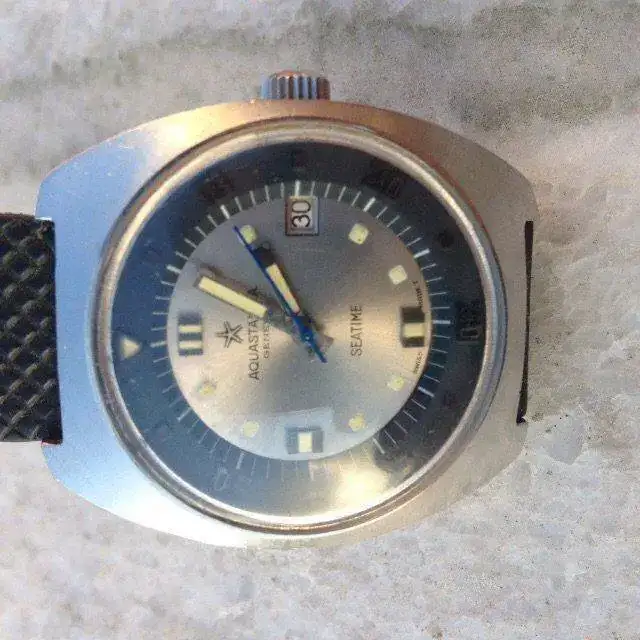

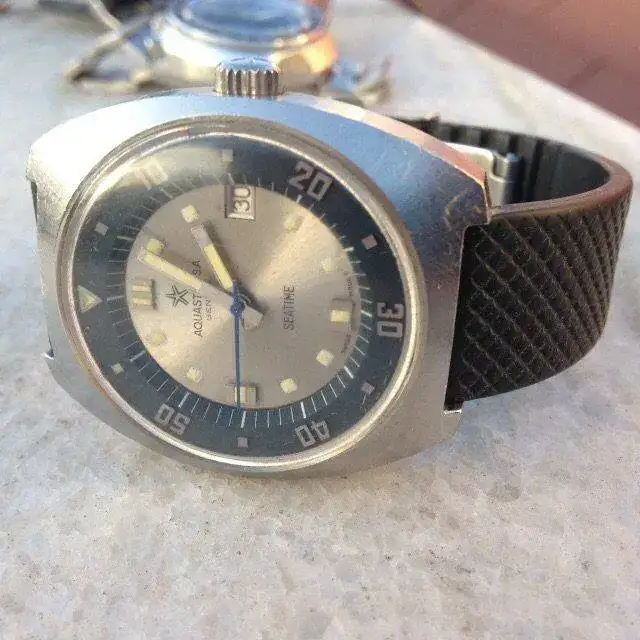

Y este último, también me gusta, pero apenas me lo he puesto. Creo que puede ser un problema estético. Merece la pena un pulido de la caja y limpieza del dial? Algún relojero?

Que tal. De hecho, los tres tienen solución. Limpieza, aceitado y como nuevos. El bisel habría que ver el resorte interno, y el último pues la verdad no se ve nada mal. Tienes 4 relojes buenos!!! Yo sin dudarlo, haría un presupuesto y los arreglaría.

Muchas gracias a todos. Hoy a hablar con Franciis para los seikos. Ahora me queda decidir que hago con el aquastar. Creéis que merece la pena el pulido de la caja y cristal? Y en caso afirmativo, también francis es una opción?

Pues lo del 6138 puede ser un problema de limpieza de máquina,como dice algun compañero.Porque si está limpio no deberia dar problemas de carga este reloj.

Con Francis, no tendrás ningún problema. El Aquastar es una muy buena pieza.
La caja no la tocaría, el plexi, si esta muy rayado lo cambias, si no con una
pulida lo dejas listo.

1º - Seiko: supongo que sderá el muelle que soporta el bisel. No problem.
2º - seiko: una revisión gral. del movimiento.
3º - Aquaetar yo creo que sí merece la pena pulirlo.

Con los dos primeros, el tema está claro, revisión, limpieza y buscar un resorte que le valga al bisel del Seiko 6105.
Con respecto al pulido del Aquastar, ten cuidado. Observa que el acabado de la caja es un cepillado radial (los cepillados o matizados se caracterizan por la rugosidad con los surcos en una dirección concreta, cosa que mucha gente parece ignorar a la hora de someter los relojes a restauraciones penosas). Si lo piensas recuperar, habría que buscar algún profesional capaz de reproducir este acabado, si se le hace un pulido uniforme así a lo bestia, un caso del que los relojes vintage son víctima con mucha frecuencia, quedará fatal.

En cuanto al dial, no está en mal estado, pero lo veo " apagado". Les haríais algo?

Yo los diales los veo en muy buen estado, no les haría nada. Una de las cosas que nos pasa a la mayoría cuando pasamos de relojes modernos a vintage es una especie de obsesión por tener los relojes relucientes, siempre pensando en pulir, repintar, restaurar... Una vez que te acostumbras aprendes a aceptar los signos del paso del tiempo e incluso a apreciarlos, para mi hoy en día siempre será preferible una caja con algunas marcas y arañazos a una caja rehecha, una esfera con pátina a una repintada... (otra cosa sería ya un reloj hecho polvo). Aunque esto simplemente es un punto de vista personal.

Edito para añadir que, en mi opinión, las esferas están fenomenal y no veo que necesiten nada. Yo no las tocaría.
Respecto al pulido radial, supongo que habrá otros, pero el último que había visto me sonaba que era de Canarias y recordaba bien. Es el compañero samaraqueto. Aquí te dejo el hilo en el que lo vi: https://relojes-especiales.com/threads/otro-excelente-trabajo-del-compi-samaraqueto.324860/
Ni se te ocurra tocar el dial del Aquastar! perdería todo su valor. Pulirlo yo tampoco lo puliría. Yo sólo le puliría el plexi, o lo cambiaría si alguna de las rayas fueran fracturas, pero no parece el caso. Pulir el plexi le devolverá vida. Se puede hacer en casa con Polywatch, o en su ausencia, con Aladdin, limpiavitrocerámicas, pasta de dientes o, en general, cualquier pulimento no demasiado abrasivo. Y si después no te convence, yo estoy dispuesto a adoptarlo jajaja
