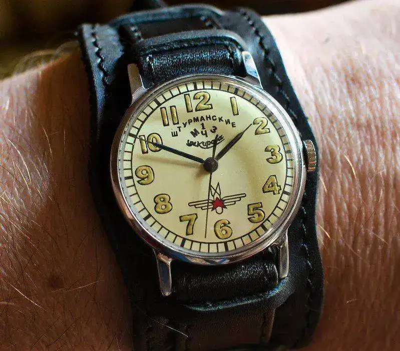

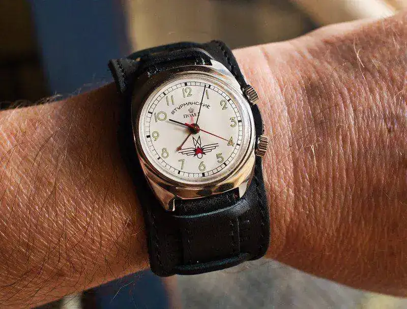

Dime que no te gusta:
Bonito si es compañero, pero eso tampoco es un Sturmanskie... es un poljot signal y desconozco sinceramente si ese tipo de esfera que emula al Sturmanskie salió así de catálogo.. aunque muy bonito si que es.

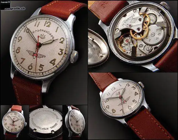

Los únicos dos tipos de sturmanskie, propiamente dichos, fueron el conocido como Gagarin, con el calibre 2608 el la década de los 50 con dos variantes 15j y 17j ( luego Poljot si que hizo alguna variante, reedición más para todo el público) y el conocido 3133 sólo en su versión militar
Estos dos
Un "Stur" es eso. Luego hay recreaciones incluso con movimientos de cuarzo japonés. Aparte de la discusión si son buenos relojes o malos, lo cierto es que para mí solo me sirven los vintage y hay muchos, sencillos relativamente de encontrar y a precios decentes.

Veamos, lo primero no me molesta en absoluto que me corrijas. Lo que yo sé de los relojes soviéticos es lo que he ido leyendo y recopilando. No estaba ahí.
Pero empezando por el principio, los dos que muestro miden 32/33mm. El segundo es anterior al Gagarin por la simple razón de que está fabricado (según la marca en la maquinaria), en la primera fábrica el segundo trimestre de 1953 (2-1953) cuando ya había regresado de Zlatoust a Moscú, si no me equivoco y bastante antes del viaje espacial y de que existiese la "marca" Poljot y que por la fecha de fabricación será aún la primera versión de 15 rubís y no la de 17 del "gagarin". El segundo ya muestra lo de Poljot porque es de mediados de los 60 y desde el viaje espacial la fábrica empezó a usar el nombre "Vuelo".

Del Segundo más de lo mismo, ni caja, ni corona, ni agujas se aproximan al "autentico Sturmanskie" basta ver el logo como está pintado, las agujas sin lúmen, del calibre no puedo opinar porque no tengo foto, pero tiene parada de segundero?? porque el original si que la llevaba. he visto bastantes relojes en la bahía y en otros sitios como el segundo que muestras, a precios muy apetecibles, cuando los pocos originales que hay se empiezan a mover entre los 250/300E Si lo deseas y sólo si lo deseas, mándame fotos de la caja.corona trasera y movimiento, en diferentes ángulos y voy a pedir en los foros rusos y a unos compañeros de wachtusek
Esa es mi opinión, nada más y si de verdad entro en este tipo de discusiones, es para intentar aclarar entre todos la originalidad del reloj para que no nos llevemos decepciones. Recuerdo hace unos años cuando empecé en foro, presentar un precioso omega pie pan, que me había costado una burrada, en el foro vintage. Allí me abrieron los ojos sobre su originalidad,: tenía el dial repintado y otras cosas. Al principio me sentó fatal, pero no me quedo más remedio que rendirme a la evidencia. Tenía un reloj precioso, del que disfruté mucho tiempo, pero no era verdaderamente original. Al final todo son relojes y lo que importa es disfrutarlos, pero está bien saber que hemos comprado, más si hemos invertido una suma considerable de dinero e ilusión en ellos

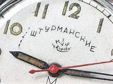

Vamos a ver lo que es más que evidente. compañero Duir y perdona que insista
la foto de tu reloj
Foto de un Sturmanskie original
En una sólo foto, vemos que varía ostensiblemente :
Tipografía de los números, tipografía del logo, logo y agujas.
