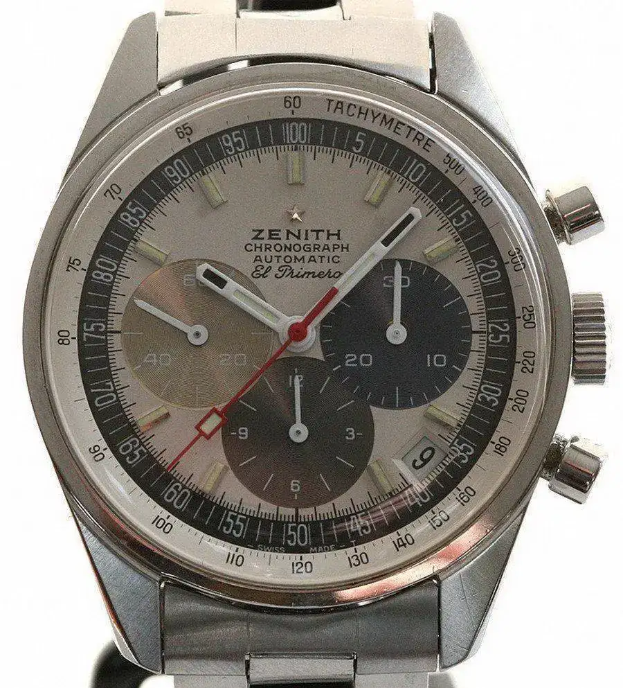

El tema de las esferas, es un tema provocado. Observad en el original El Primero, e inspiración del Striking el diseño de sus esferas SUPERPUESTAS:
