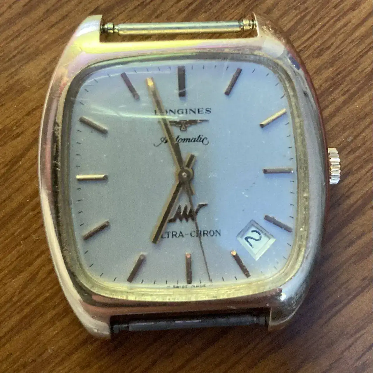

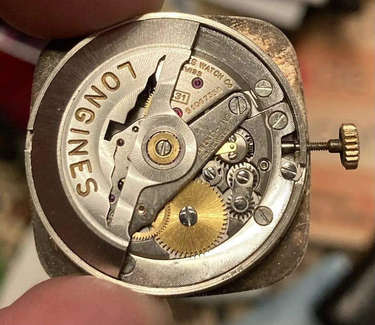

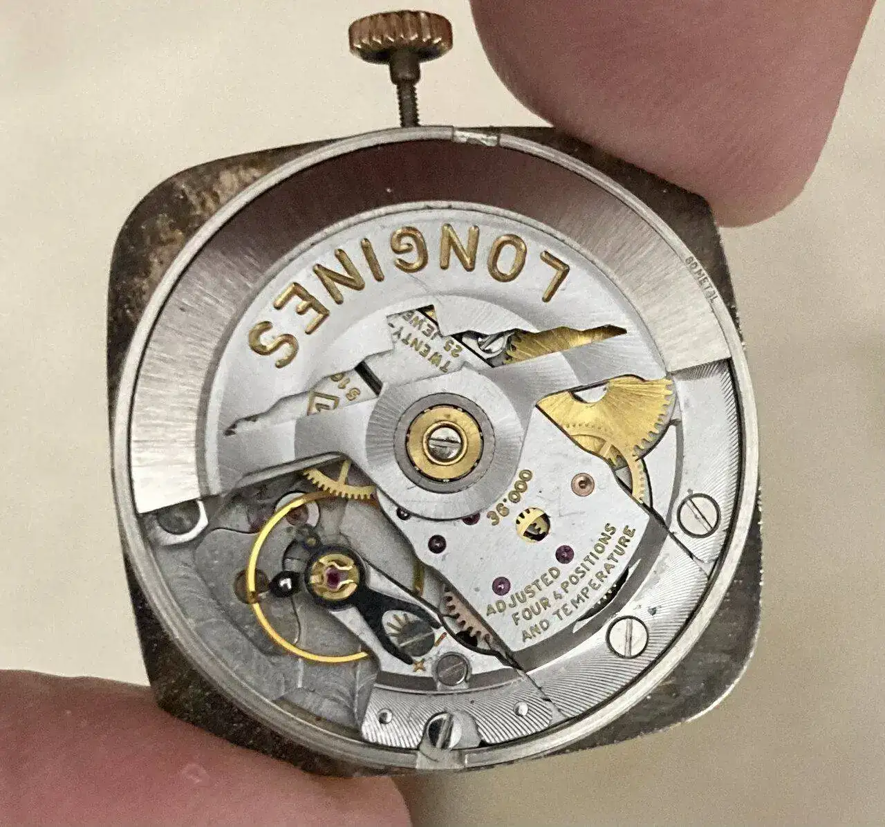

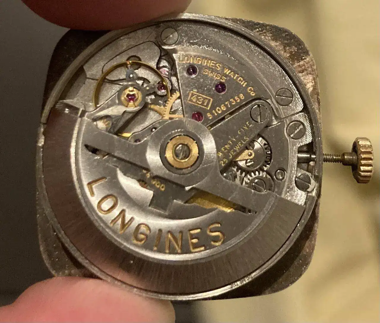

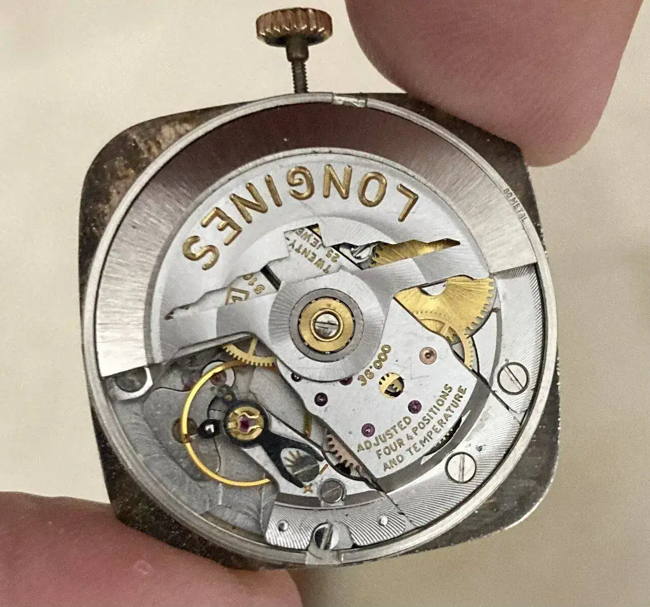

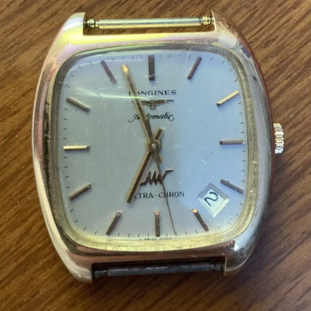

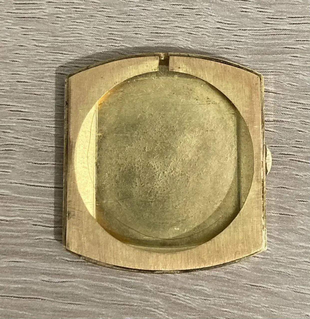

Buenas a todos,
Os comento el asunto y las conclusiones que he sacado tras las averiguaciones que he podido realizar:
Hace poco un familiar me ha regalado un reloj Longines, tras varias averiguaciones creo que dataría entre 1969-1970 (por favor, corregidme si me equivoco), durante todo el tiempo lo ha tenido con la creencia firme de tratarse de un modelo oficial de longines y de oro.
Tras recibir el reloj comenzó a investigar sobre el mismo, he podido ver que la fecha del mismo puede estar entre 1969-1970 y que de este modelo se fabricaron tres versiones: Acero, Chapado en Oro y Oro. También he averiguado que de este modelo sacaron posteriormente la versión "longines heritage 1969".
Tras buscar y buscar, no he conseguido ver ningún modelo como el que tengo, los he visto dorados pero con la tapa de atrás en acero, el que tengo la tiene dorada.
He intentado averiguar si se trata de oro, tras hacerle la prueba me han comentado que con la prueba de 18k el color se va rápido (no lo aguanta mucho) pero que si aguanta mejor la de 14k, por lo tanto me quedo con la duda de si es de 18k o 14k.
En mis averiguaciones para obtener el número de serie, pues no aparece en la parte externa de la tapa trasera, al abrir el reloj observé que en la tapa trasera no existe número de serie alguno, ni en el interior ni en el exterior. Sin embargo se aparece número de serie en la maquinaria. ¿Puede ser que se trate de una caja nacional?, es decir adquirido el mecanismo a longines y montado en España en una caja fabricada por un orfebre, si bien, también dudo porque es que en la caja no consta inscripción alguna.
También he realizado consulta a Longines y por ahora nada concluyente, me piden el número de serie pero el único que puedo facilitar es el que consta en el mecanismo.
Lo pongo en vuestro conocimiento por si me podéis aportar algo de información sobre este modelo y sobre lo que opináis de este reloj en concreto, ¿será oro o no? ¿caja nacional? ¿venderían el reloj como oficial de longines cuando no lo era, se darían antes estos casos?
Adjunto fotografías.
Gracias. Un saludo

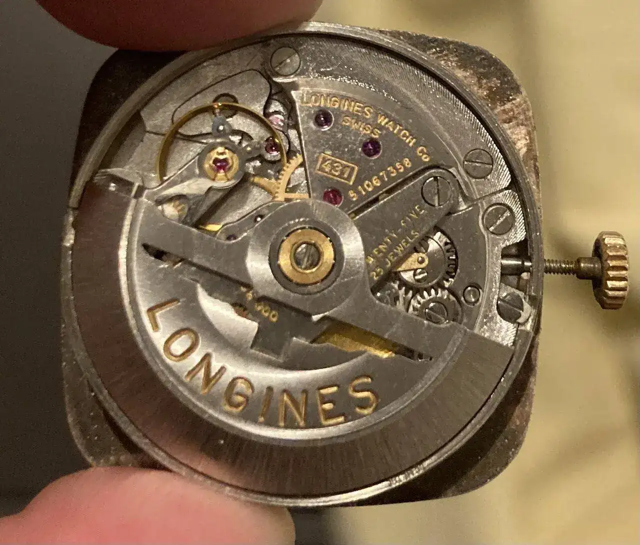

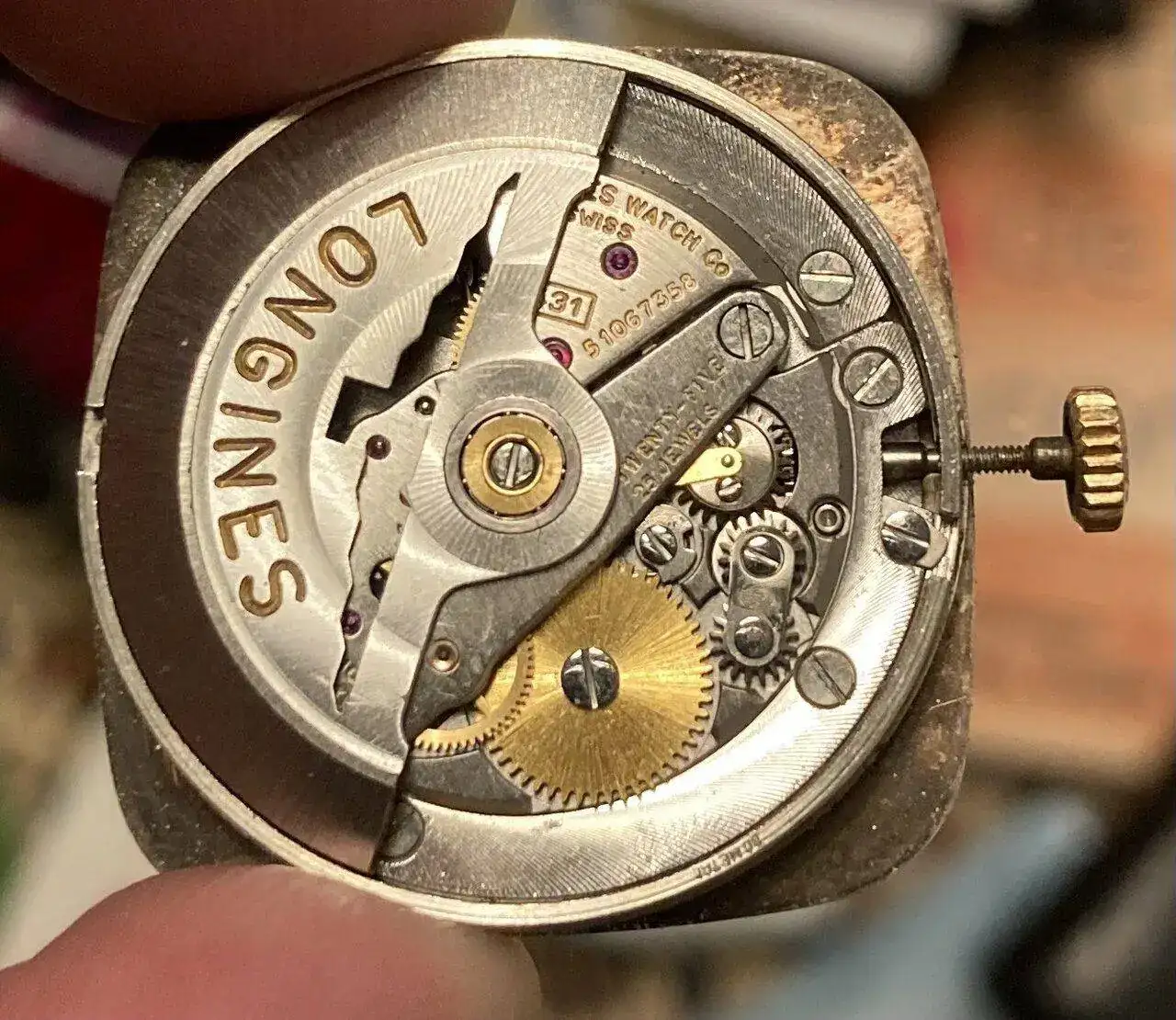

Es un Ulrachron con el calibre 431 con 36.000 oscilaciones, quiere decir que va muy te prisa, para decirlo simple.
El calibre es del 1967, asi puede ser el reloj es de1969/70.
Si la caja no tiene el sello de oro 14kt o 18 kt, o 585/000 o 750/000, no es de oro. No creo que existen de 14 kt, o 585/00.
Esta chapado custom y yo creo que era un reloj de chapado y alquien chapado tambien el fondo. Si es un reloj chapado de la casa, siempre tiene el fondo de acero.

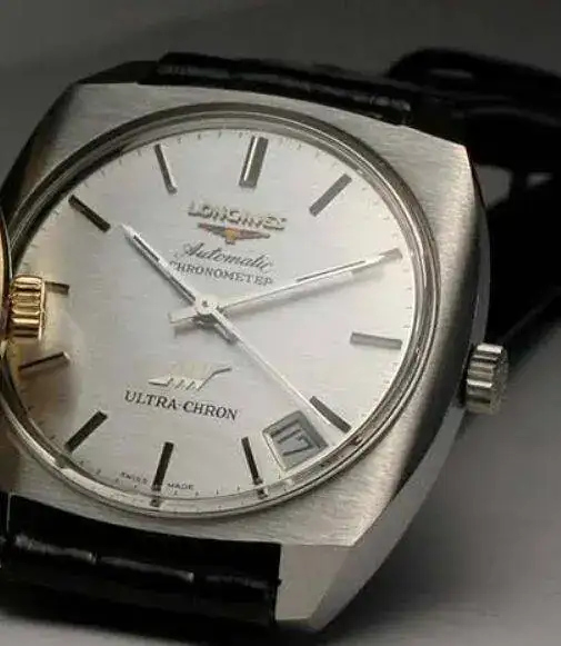

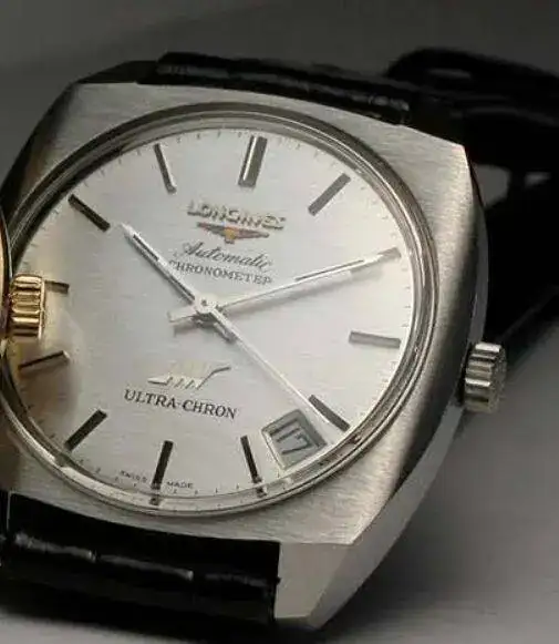

Es una foto de uno en acero todo.

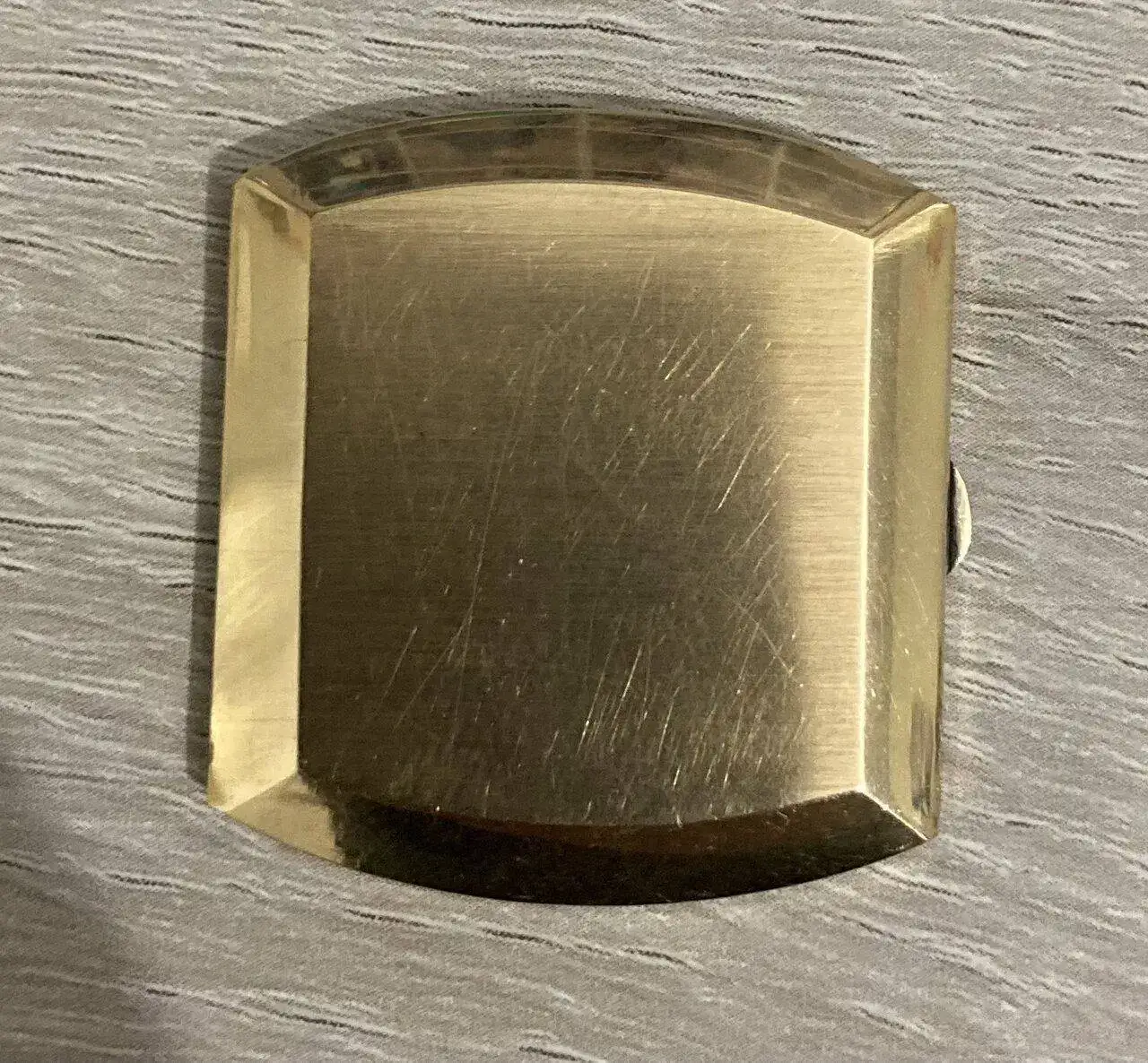

Gracias por la información.

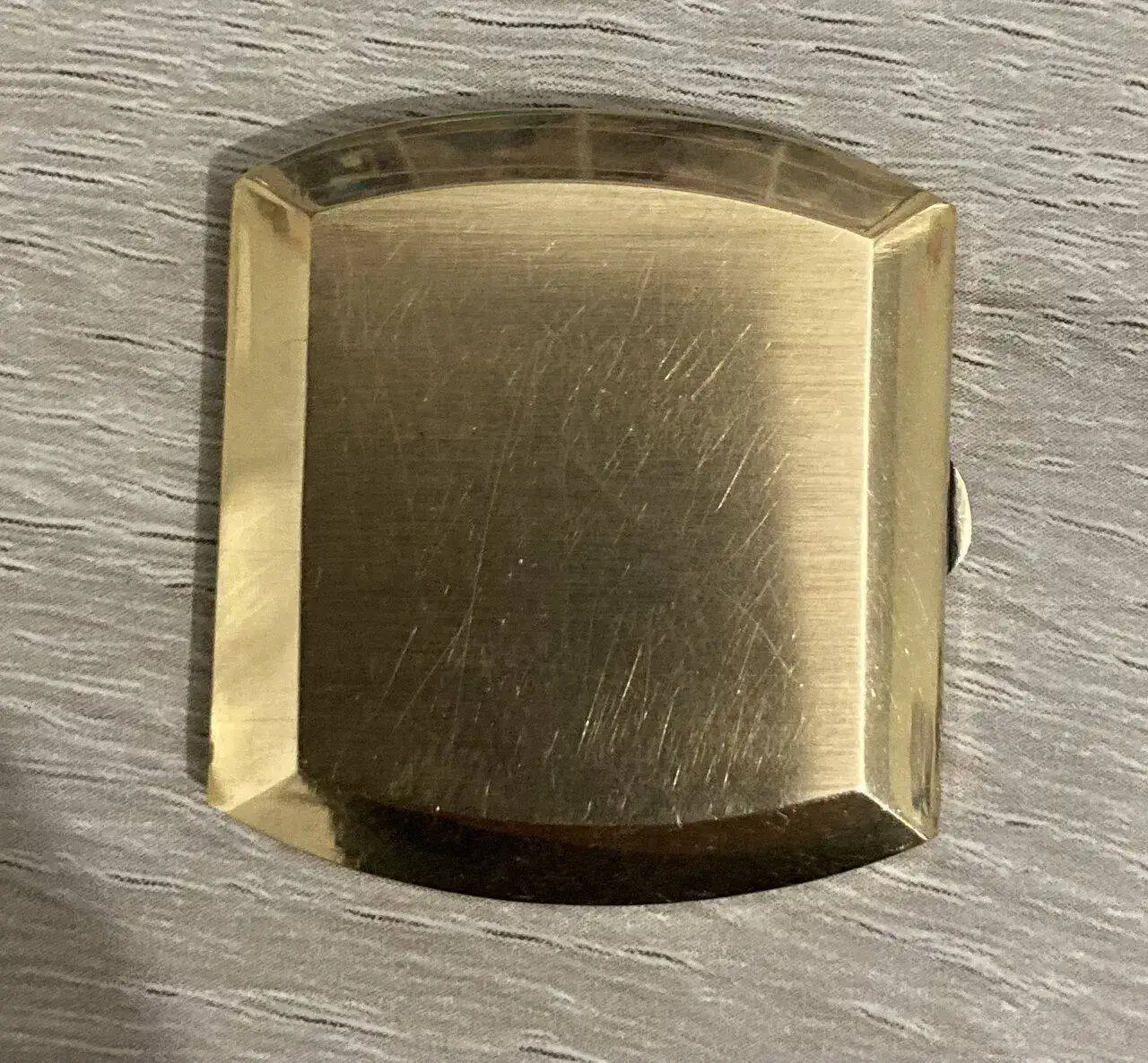

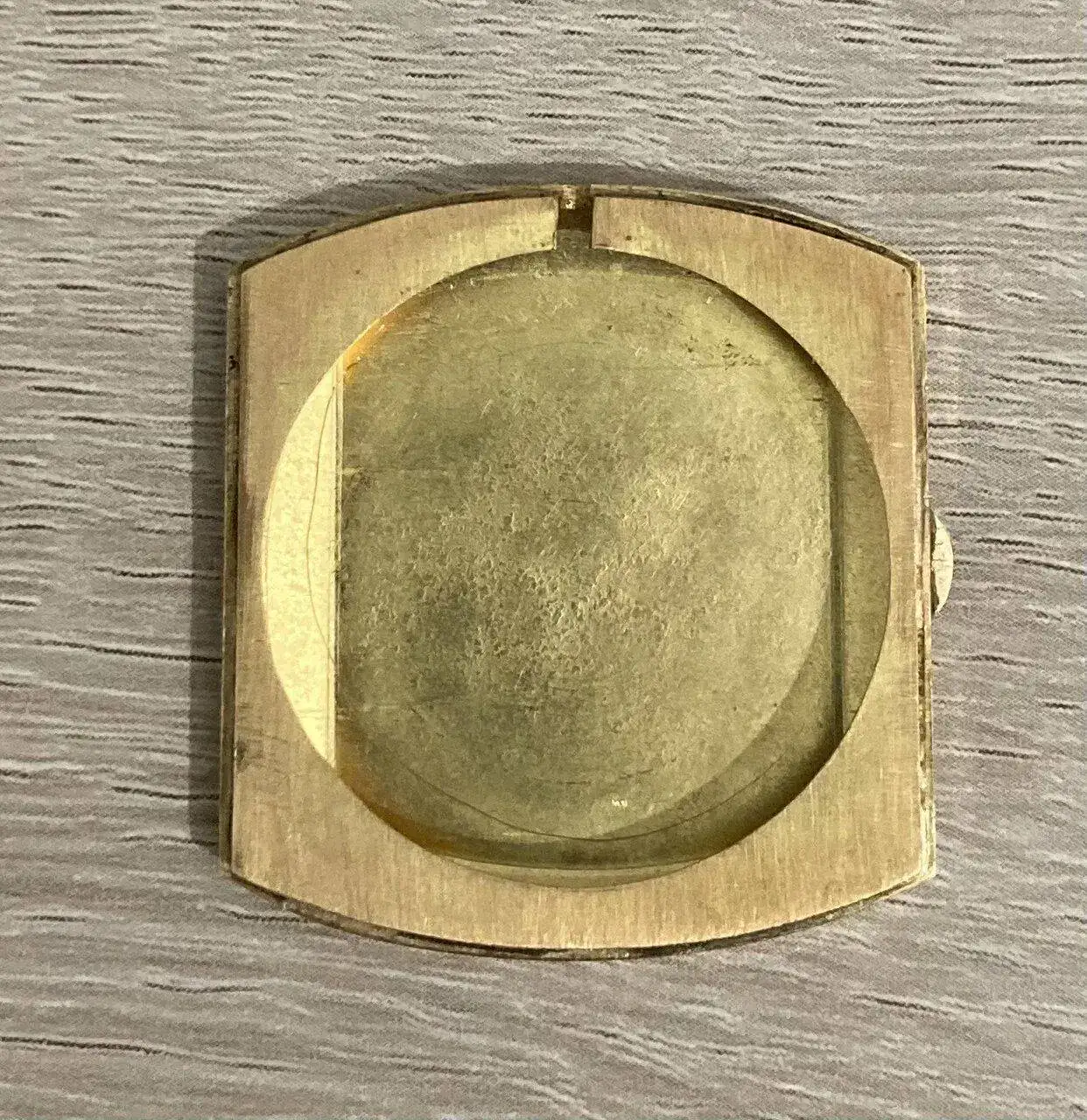

Tras leer varios hilos del foro pensé que tal vez la caja fuera nacional pero al abrirlo y no ver inscripción alguna y encima estar el interior de la tapa en bruto sin pulir y sin numeración o sello alguno me surgieron muchas dudas.
No tenía conocimiento de esta práctica! Customizarlo para venderlo como oro, la picaresca española también en el mundo del reloj!

Solo hay cajas de oro de producion espanola y estas no llevan numeracion o sello de Longines, en este caso.

Tiene que tener el sello de oro, en Espana solo de 18 kilate, o 750/000.
Tiene que tenerlo el sello de 18 kilates, o 750/000 en Espana, 14 kilates no hay.
El sello del cajista si, de la relojeria no.
Pulido en este caso no lo veo, es una chapa fina y los sellos estan troquelados, se puede ver algo.
Yo diría que es una caja de Oro nacional, lo raro es que sea ded 14k, aqui siempre eran de 18k
Igual se fabricó en sudamerica
Tampoco, 14 solo tienen en Alemania 585/000 o los rusos 583/000. Suiza tambien tiene 14 creo.
Pero este reloj en question, yo no creo que es de oro. Un quiere ser lo dejado chaparlo.

Bueno, el numero en el movimiento es el numero del movimiento, hay otro numero de serie en la caja, si es de Longines.
Longines si que fabricado movimientos para otros relojes, por ejemplo Wittnauer.

Le confirmamos la recepción de su mensaje y le agradecemos las informaciones que nos ha facilitado.
En respuesta a su solicitud, nos complace comunicarle los datos que figuran en los registros de Longines.
En su origen, el número de serie 51'067'358 identifica un movimiento Longines mecánico de carga automatica, calibre 431. Este movimiento se produjo en 1971.
Lamentamos comunicarle que sin un otro número de serie grabado en la parte trasera del fondo de la caja, no podemos buscar informaciones precisas relativas a su reloj.
Esperamos que esta información le resulte útil y aprovechamos para mandarle un cordial saludo.
Pues, efectivamente, han sido escuetos en su contestación. Creo que aquí terminan las investigaciones. Lo siento
