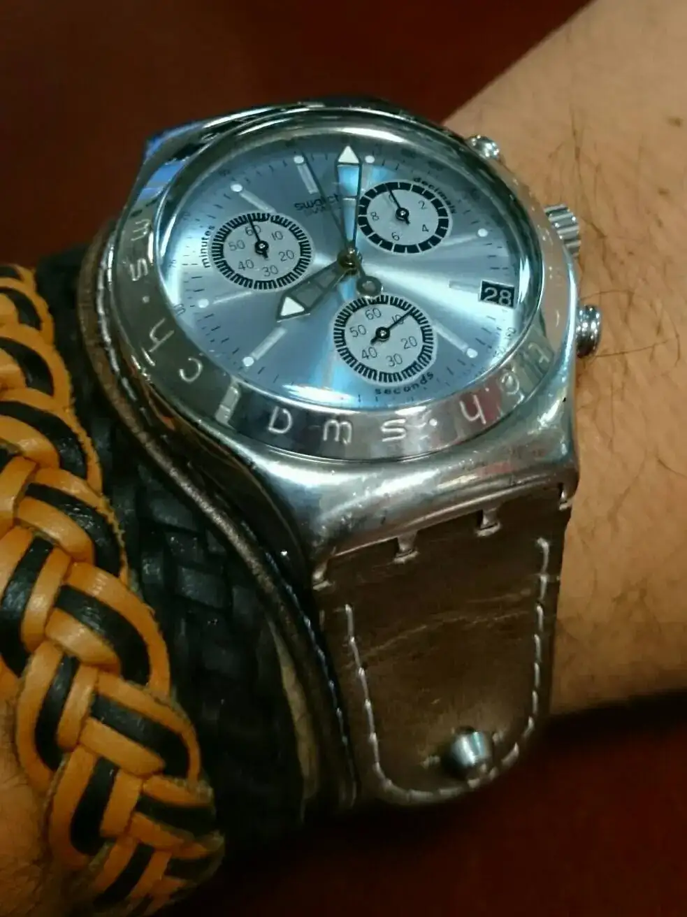

Hola lagazeta. Yo, recientemente he pulido el plexi de un Swatch que estaba bastante arañado pero que no eran demasiado profundos.
Empecé con un taco de lija de grano fino, despacito y sin apretar mucho para no calentar el plexi.
Luego continué con el mismo taco y agua.
Después lija de agua de 400 a 600, con agua, claro.
Finalmente con los rodillos de pulir de Dremel y pulimento titanlux. La Dremel a mitad de revoluciones y sin presión excesiva para no calentar el plexi, que se quema con rapidez, pero tiene buena solución si ocurre.
Y éste es el resultado.
La pena es no tener fotos de como estaba el cristal antes del pulido.

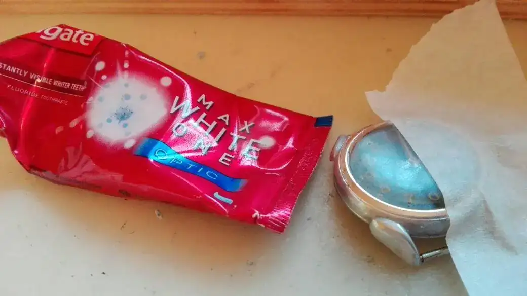

Todo eso lo veo demasiado complicado.
Sólo hace falta pasta de dientes, mejor si es blanquear o antisarro y papel de cocina.
Queda perfecto en un par de minutos.
Lo voy a probar esta noche mismo con otro.

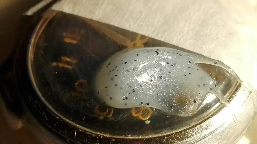

Te pongo un ejemplo.
Yo uso esto.
Tiene unas partículas abrasivas que vienen de perlas.
Dos minutos después.

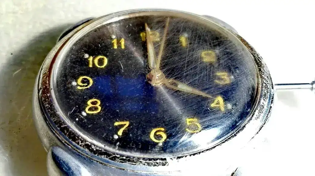

Lo haré, y en el que lo voy a hacer solo se ven los arañazos al trasluz
