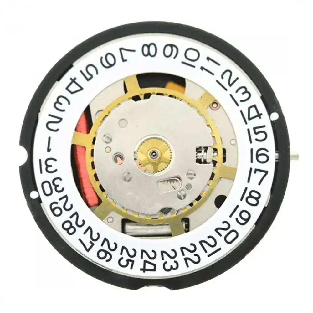

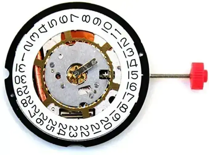

Hola un saludo muy cordial a todos, quisiera pedir una orientación o consejo. Tengo un reloj Victorinox Maverick. Por inexperiencia, he malogrado su mecanismo, estoy desamontando el calibre para volverlo a armar y revisar si algo falla en su mecanismo o componentes como la bobina o circuito, siguiendo algunos tutoriales encontrados en youtube. No me desanimo en volverlo a su estado. Sin embargo si no lo logro, pienso en comprar un calibre de reemplazo que en este caso sería un Ronda 715, mi duda es que al ver las fotos de los que ofrecen para venta, algunos calibres, en la parte superior donde se insertan las agujas, llevan una pequeña lengüeta. Que en el caso del Maverick no lleva . Se podrá modificar o quitar esa lengüeta o pestaña si afectar al funcionamiento,o es mejor comprar uno que sea idéntico y por ultimo se puede cambiar por otro calibre?
Muchas gracias de antemano. Siempre estoy visitando esta página y aprendiendo, desde pequeño me encantan los relojes.
Adjunto fotos para ilustrar la diferencia que me complica.
Lo que sería el calibre actual de mi reloj o algo parecido
Y este como una opción que trae esa lengüeta en el centro

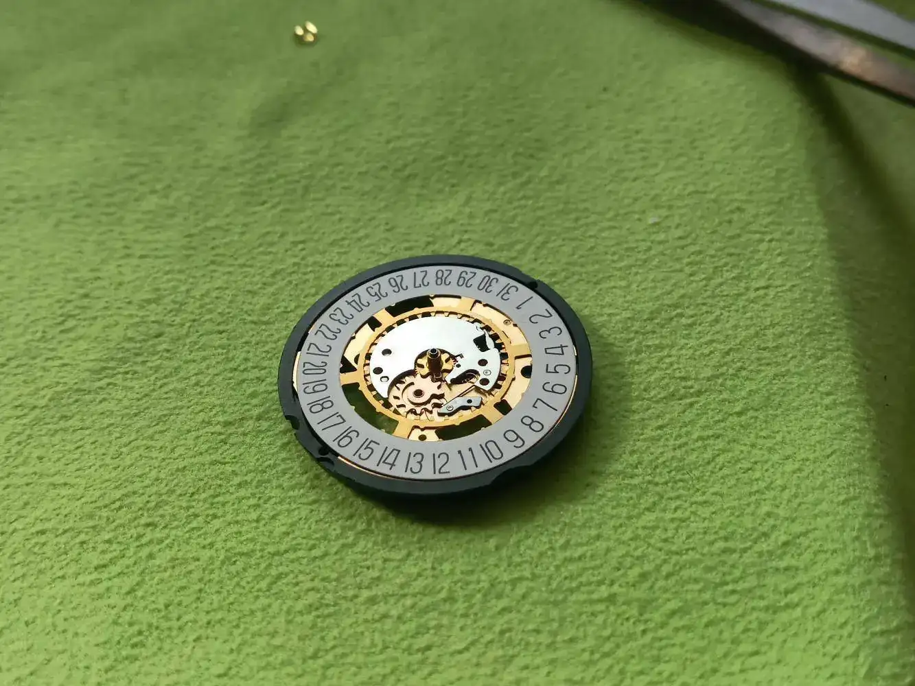

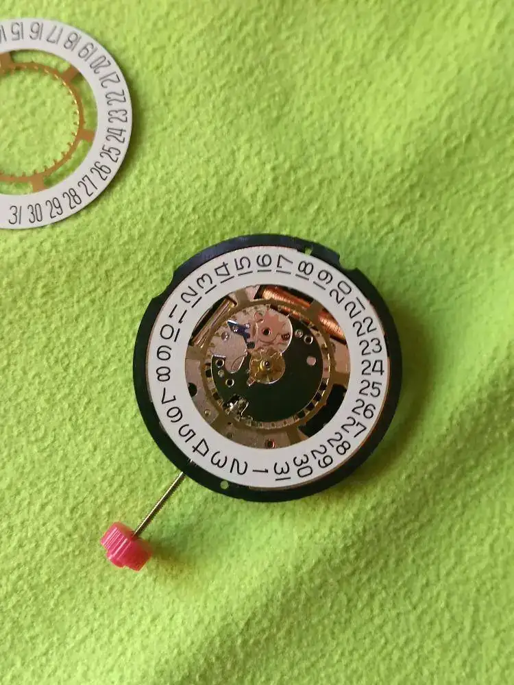

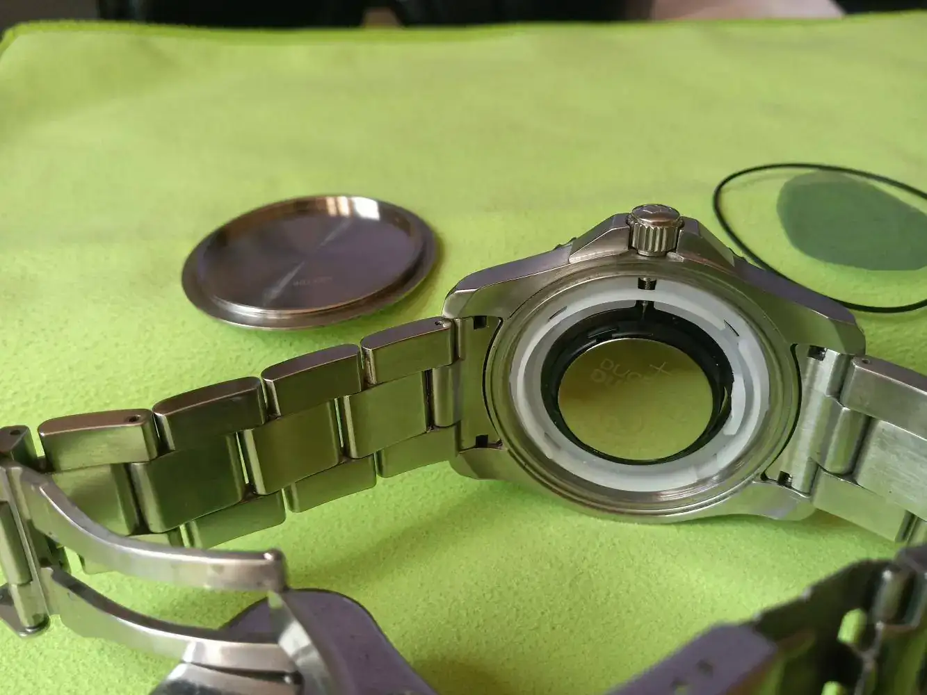

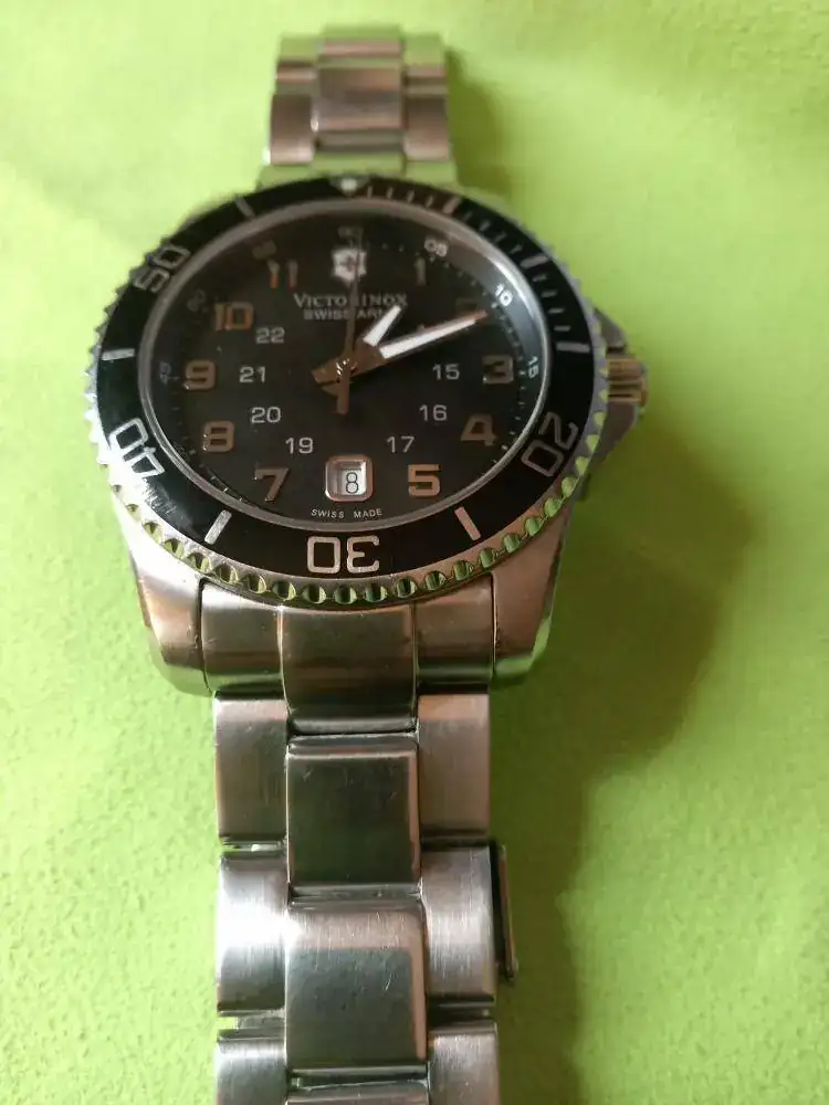

Hoy a 8 de octubre de este 2020, después de un par de días de uso, puedo decir que he logrado rehacer mi reloj. A final le cambiado la maquina por otra del mismo calibre e idéntica calidad, Ronda 715 de 5 jewels (no se si se traduce todavía por rubíes). La diferencia es que he elegido una maquina que usa una pila mas grande y que esta modificada para ello. Lo que, tal vez, a alguno no pudiese gustarle es que he tenido que alterar manualmente la sujeción plástica del calibre a la caja cortando una lengüeta que sujetaba, en el calibre original, la pila mas pequeña o evitaba el contacto con el metal de la tapa del reloj. Como la pila queda mas alta le puse una lamina de plástico de una bolsa anti-estática entre la pila y la tapa, si sera necesario no lo sé pero... por si las moscas, la tapa cierra sin problemas . Ah me olvidaba... le he tenido que cambiar la rueda de los números por la original porque la nueva tenia fechador a las 3 y mi reloj lo tiene a las 6. Para no equivocarme al armar esto he seguido las instrucciones de este link https://www.watchrepairtalk.com/topic/2354-ronda-715-service-walkthrough-a-beginners-quartz-service/
Añado unas fotitos. Si alguien considera que valdría hacer un nuevo pequeño post para animar a otros interesados me lo dice:
Calibre nuevo Ronda 715 Li
Calibre original estropeado

Reloj funcionando a día de hoy
