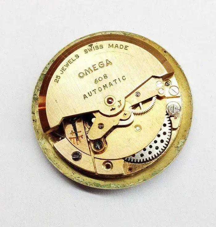

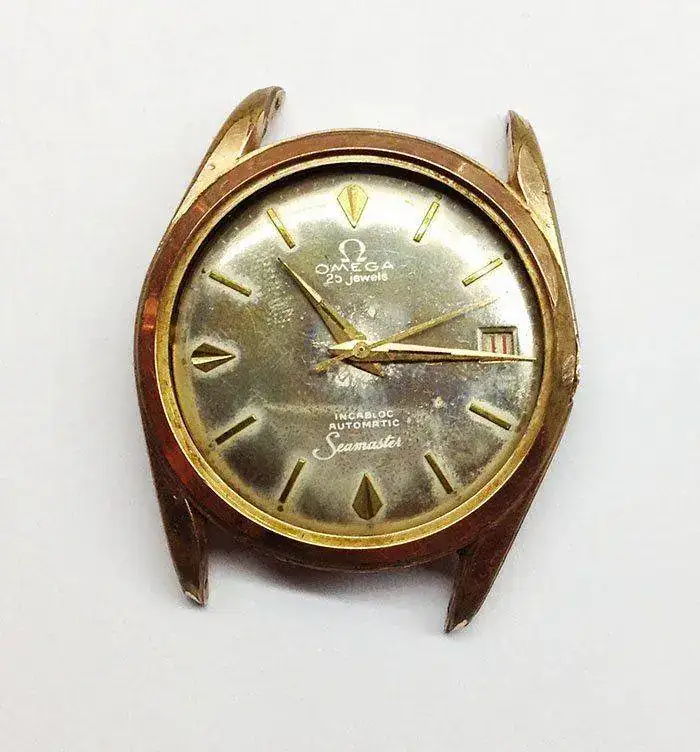

Amigos, he comprado este reloj en un mercadillo de Buenos Aires con la emoción de quien descubre un pequeño tesoro escondido. Al llegar a mi casa y comenzar a mirar los detalles comenzaron a surgir las dudas, que les detallo a continuación:
1. Es original?:D o es mas falso que billete de tres pesos....::cry::

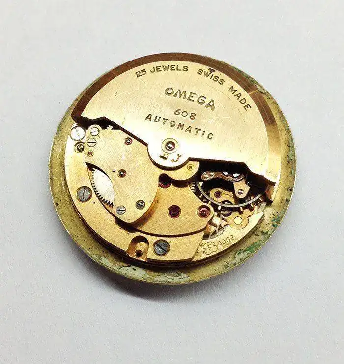

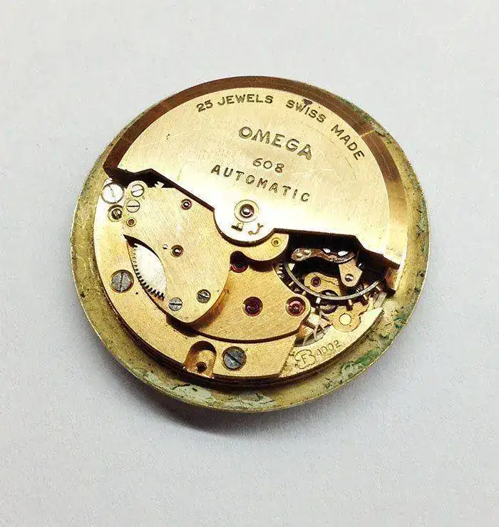

2. La maquina es una Felsa 4002, Omega trabajó con maquinas Felsa? Se que muhas primeras marcas lo hicieron....

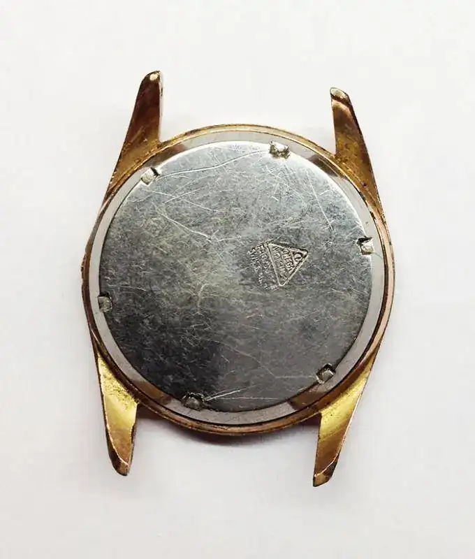

3. La tapa está sellada por fuera, no tendría que tener el sello dentro?:hmm:

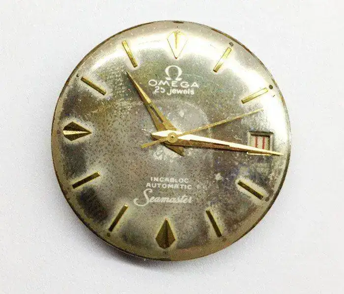

4. El sello OMEGA en la masa del rotor parece puesto posteriormente.:huh:
Aquí les dejo las fotos, en unas semanas comenzaré mi proyecto de restauración, pero quisiera determinar primero su originalidad ya que influye deliberadamente en el dinero que le gastaré.

Lo siento.
Como sospechas, no creo que ese reloj tenga nada de Omega.
Todo está remarcado en mi opinión.
Es una buena máquina, pero no es Omega.
Enviado desde mi GT-I9300 mediante Tapatalk
Como me lo imaginaba, calculo que cuando uno comienza tiene que pasar por estos disgustos hasta que comienza a afinar el ojo y la experiencia hace el resto. Gracias Gotzon!
Creo que no es original espero que por lo menos no pagaras mucho por el.....
Por lo que sé, omega tiene calibres propios. Sé que Felsa ha confeccionado maquinas para muchas primeras marcas al igual que lo ha hecho ETA en su momento. Pero encontrar una maquina Felsa, sellada como Felsa en un Omega ya despertó todas mis dudas. Gracias a Dios no he pagado mas de 10 dolares por ella, la caja está bastante desgastada se ve que lo han usado mucho. Veré cual es la forma mas económica de dejarlo andando y que siga dando la hora por mucho tiempo mas. Gracias por los comentarios!
