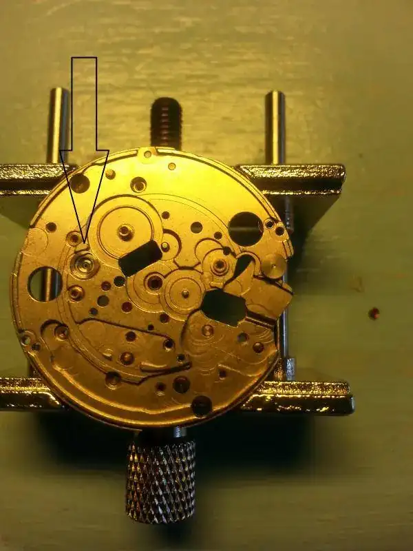

3.- Que función tiene el rubi que señalo en la foto? Lo he desmontado, separado pivote y contra pivote y aceitado con una micro gota, pero desconozco cuál es su cometido.

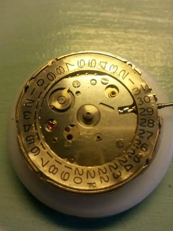

Aquí el calibre con su disco de días, que parece que se lo ha comido un perro

Que función tiene este rubi?

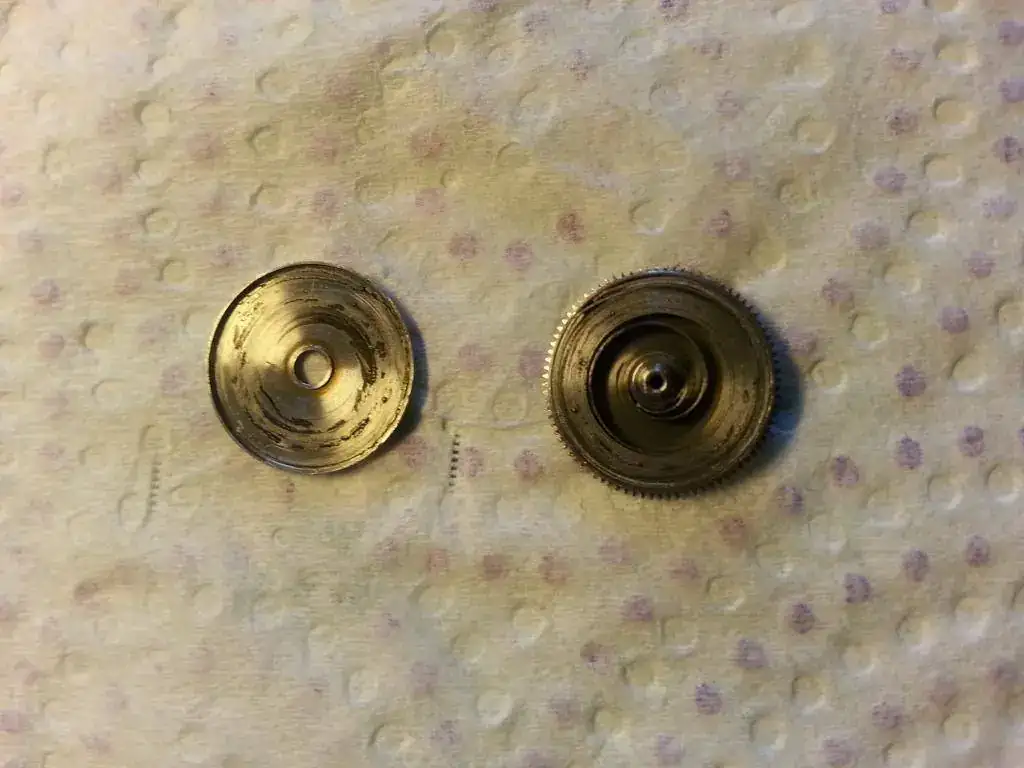

Aquí la cuerda antes de limpiarla, no se si es muy normal tanta suciedad.

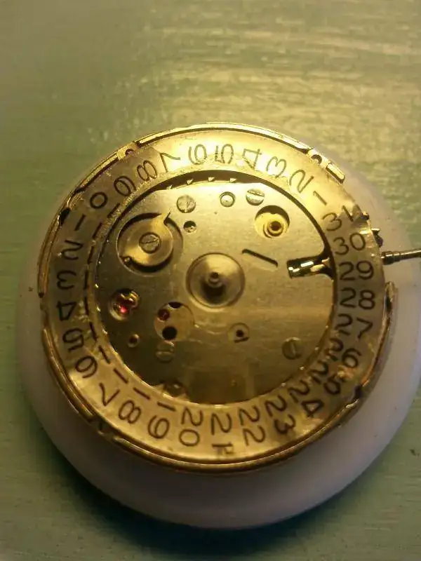

El estado del disco de fecha puede ser suficiente para que el reloj se pare... entre muchas otras razones.
Cruzando el río Mara
Gracias Joler, la verdad es que no lo había tenido en cuenta. Lo sustituiré por otro

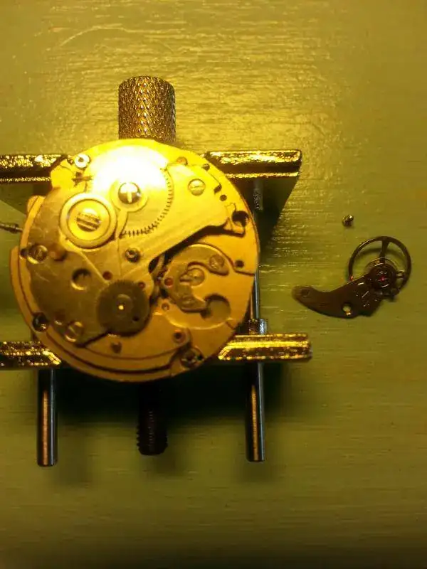

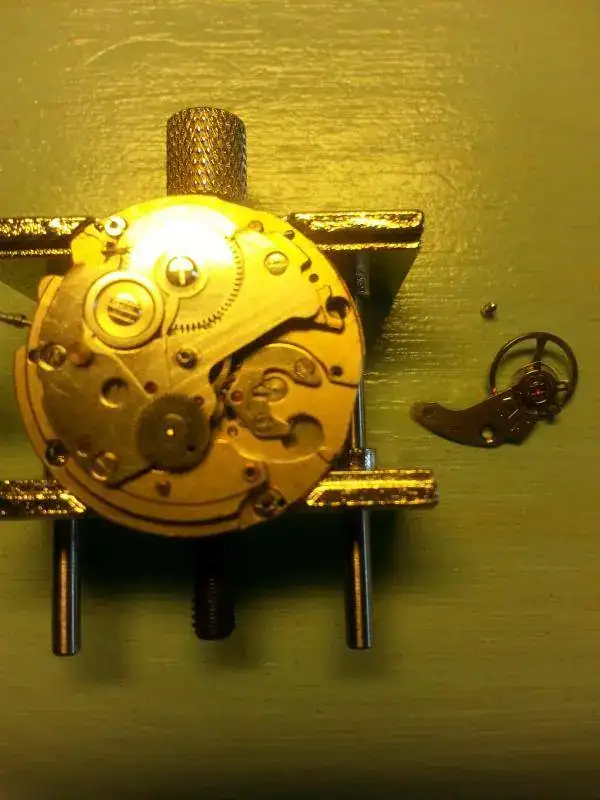

No tengo foto del volante de detalle

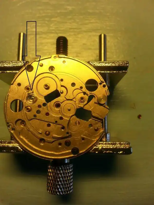

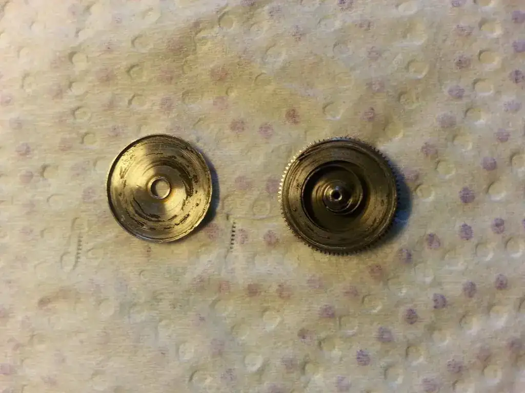

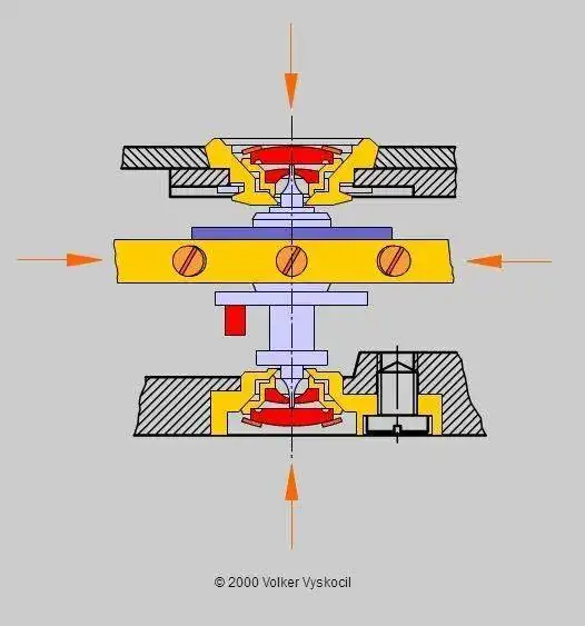

Alfa 1, me he leído el enlace que me has puesto y ahora he entendido el sistema "incabloc", que en el caso de Seiko me parece que se llama "Diashock". Yo pensaba que la parte inferior donde descansaba el eje del volante era una parte fija y la parte superior del volante era la única que llevaba el rubi.::bash::
En resumidas cuentas, lo que he hecho ha sido limpiar y aceitar el rubi inferior (sin saber cual era su cometido) ya que al ir por el otro lado de la plátina no lo asociaba al volante. Y respecto al rubi superior, es el que he dejado sin hacerle el mantenimiento (lo pospongo hasta que coja pericia con el incabloc de un volante de otro reloj, en el que tengo el eje y la espiral estropeadas).

Hola, unas puntualizaciones:
Lo que señalas en la foto no es un rubí, es el asiento del "rubí doble" del antichoque. Este asiento es fijo (puede sacarse pero normalmente no se necesita). Luego el "rubí doble" para entendernos mejor consta de dos partes, la contrapiedra que es casi plana y el "chatón" que es un rubí con agujero, que hace de buje digamos. Estas dos piezas se pueden Y SE DEBEN separar para su limpieza, la única fuerza que las mantiene juntas es la del resorte de incabloc, diashock, o el sistema antichoque que sea. A este resorte, que en este caso es como un trébol doradito, se le llama comúnmente, LIRA. Luego cuando el aceite se va secando suelen pegarse pero para esto hay soluciones. Para aceitarlo (no entendí bien qué hiciste, pero por las dudas) Debes separarlas, y en la contrapiedra DEL LADO PLANO (el que toca el eje en la figura, el otro es ligeramente convexo) debes poner una gota de aceite fino (Moebius 9010 en este caso es el ideal) que cubra de 1/2 a como máximo 2/3 de la superficie. BIEN centrada. No pongas de más ni fuera del centro porque se va a escurrir e irse ocasionando problemas y no lubricando donde la necesitamos.
Entonces tenemos la contrapiedra con la gota de aceite, le colocas encima y con pericia que coincida el chatón, y estas piezas se mantendrán sin problemas juntas por la adhesión del aceite. Luego las colocas en el asiento fijo QUE NO DEBE LUBRICARSE, colocas la lira (resorte doradito del diashock) y pronto. Todo esto suena fácil, pero cuidado al principio que las cosas pueden saltar.
Ahora, se para a las 22:30 23:00? La aguja de segundos también? Se siente muy flojo al cambiarle la hora?
Saludos y suerte.
Saludos y suerte.
Hola gldplat, la verdad es que no me he explicado nada bien ya que cuando abrí el hilo, no entendía el funcionamiento el sistema antichoque. Hice exactamente lo que ha relatado en su mensaje al pie de la letra, si bien la única diferencia, es que he empleado Moebius 8000 para aceitar el "doble rubi".
En la foto, señalé con una flecha el asiento cuando lo que quería indicar era el "doble rubi" que va ubicado en ese lugar.
Respecto a las 22:30 - 23:00 horas, es la hora donde se suelen parar todas las agujas (incluida el segundero). Y al girarle la corona para cambiarle la hora, no me parece que vaya muy floja, yo diría que con una dureza normal. Volveré a desmontarlo otra vez e intentaré fijarme bien en todos los elementos que componen el cambio de día, a ver si influye en los repentinos parones.
Gracias por su ayuda
