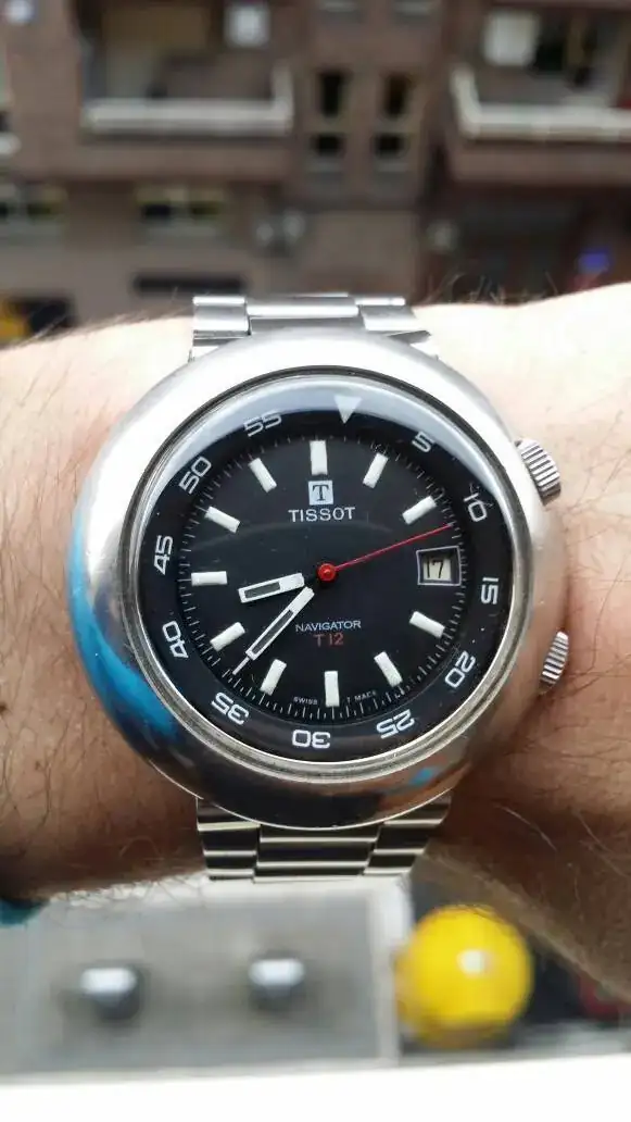

Buenos dias, acabo de comprar este Tissot T12 y tengo 2 dudas, a ver si alguno me las resuelve,
1- las coronas son roscadas o van a presión? El vendedor me dijo que eran roscadas pero creo que no
2- cómo se cambia la fecha? La rosca del cambio horario solo tiene un tope o yo no le encuentro otro
Gracias de antemano

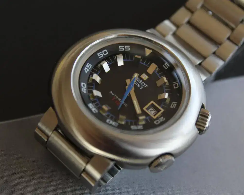

- No lo preguntas, pero por si te interesa saberlo te diré que esa esfera de Navigator (y las agujas) no es la que se suele ver habitualmente con ese modelo de caja. Precisamente hace unos días ha habido un hilo sobre los platillos volantes T12 (los cronos) y un par de compis pusieron sus modelos diver (que es el tuyo). Te pego aquí una foto del del compi thevwc
attachment.php
Como ves, los índices son de tacos y las agujas diferentes.
Que disfrutes mucho de tu nuevo Tissot :)
Gracias, si que me dijeron que el dial habia sido restaurado, pero también me dijeron que las coronas eran roscadas,
Gracias por la info, un saludo
No es la configuración normal, pero tampoco es el único que existe en el mundo:
Las cajas compressor no tienen corona roscada. Ese es precisamente uno de sus rasgos interesantes; evitar los inconvenientes y los problemas generados por la tija y la rosca de la corona.
Yo la verdad no conocía un T12 con esas agujas, pero ya veo que hay mas..... todos los das se aprende algo nuevo, yo tengo uno idéntico al que mostro thevwc....
Por cierto que piensan de este de eBay.... yo lo veo muy raro con esas agujas
Las agujas son muy raras (y yo no las he visto nunca en ningún otro Tissot). El armis no es el Gay Freres habitual, aunque he visto algún otro parecido.
Y al analizar estos Tissot vintage, merece la pena tener en cuenta que lo más difícil de conseguir suelen ser las agujas.
