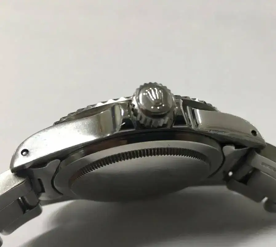

buenos dias compañero, lo primero felicidades por tu pieza, por esa fecha podria llevar un 1530 o un 1520, pero te te preocupes puede que en algun servicio le cambiasen el puente en Rolex, yo he visto varios casos. Para confirmarlo que ha pasado un servicio mira la corona que lleva tu reloj si tiene los tres puntos de triplelock, tranquilo.
Tambien entre el 64 y 67 es normal ver esfera Gilt y mates pero todas metros primeros.

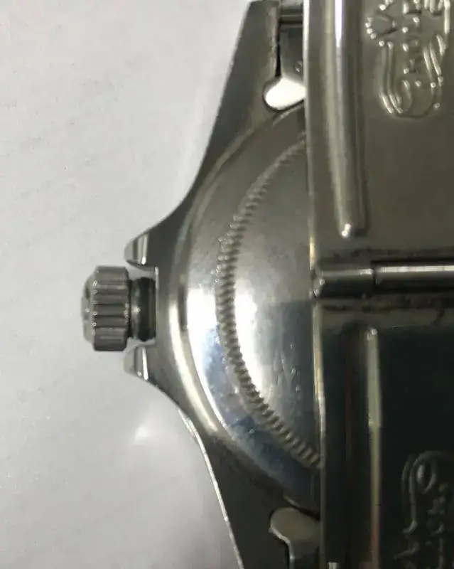

Compi Cascarilla, estoy mirando mi 5513 y lleva los tres puntos bajo la corona, que quiere decir?? me dejaste con la intriga... :popcorn:
Se refiere a las tres juntas, de las que una se vería donde va roscada de la corona.

Que el reloj a pasado por un servicio de Rolex, es bueno, te puedes meter en la piscina con el
A estas te refieres?

Compi Cascarilla, estoy mirando mi 5513 y lleva los tres puntos bajo la corona, que quiere decir?? me dejaste con la intriga... [emoji14]opcorn:
Compañero significa que es una corona de servicio, totalmente normal ya que para garantizar estanquidad rolex en la. Revisión cambia corona y tubo... Tienes un piezon!

El Armis que lleva puesto no es el Original, el original es el 7206 que está estendido en la foto con la caja.
Y esta es una captura de pantalla del video que hice
Bueno , ahi teneis las fotos, por el año y numero de serie creo que debe de ser uno de los primeros ejemplares en llevar el dial matte.
