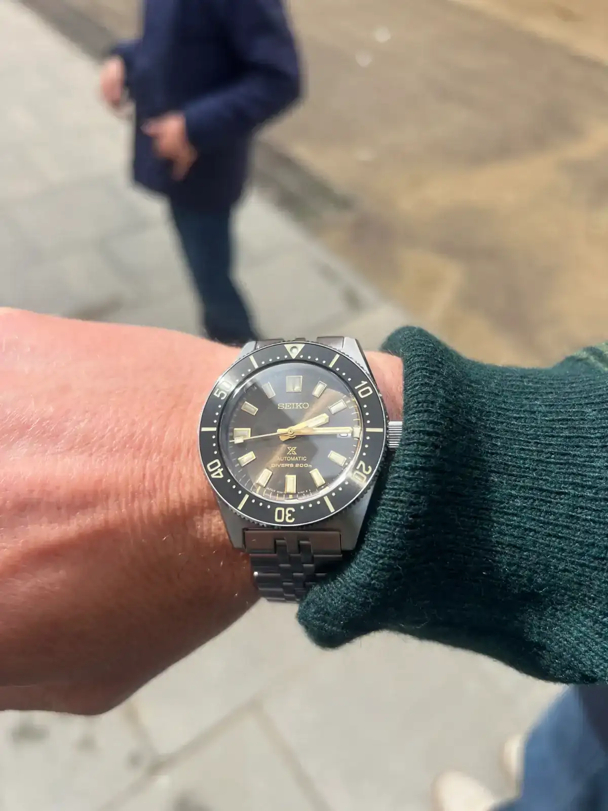

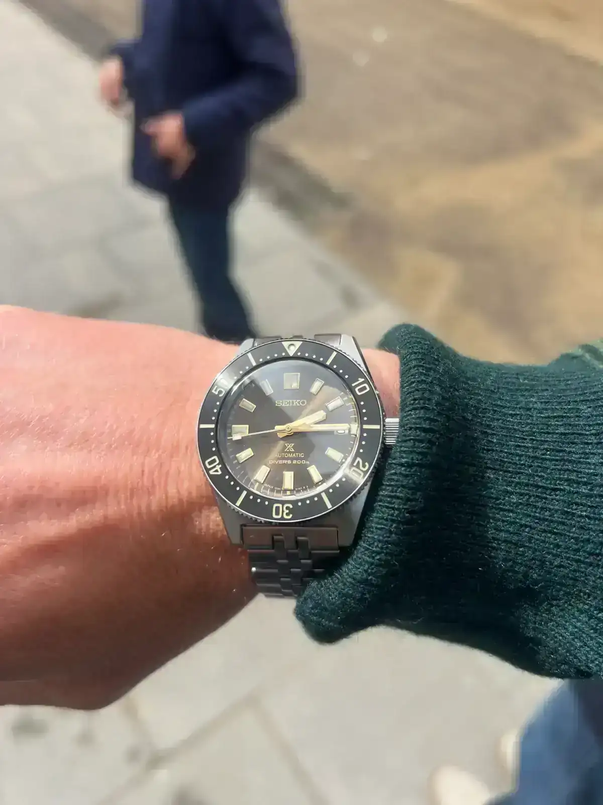

Hola Luis, a mi la verdad es que la precisión no es algo que me quite el sueño y ni la miro, tenia un tortuga con un 4r que vendí, y el comprador me preguntó por la desviación, al mirarlo iba en parámetros COSC. Actualmemte tengo un spb119, es un reloj que me encanta por lo que yo te diría que te animes a adquirir un Seiko. (Yo posiblemente repetiŕe con la marca con el próximo que compre) Supongo que el tema de la precisión es un poco una lotería por las opiniones que hay sobre los calibres de Seiko, pero yo creo que las desviaciones que anuncian ellos siempre son al alza para evitar futuras reclamaciones y los relojes siempre son más precisos que los valores que indican. En el caso que tuvieras mala suerte en ese sentido siempre se puede ajustar y problema resuelto, para mi lo más importante es la fiabilidad y en eso van sobrados
Te dejo una fotito del mio y un video de youtube con medicion del 6r55
Ver el archivos adjunto 3330833

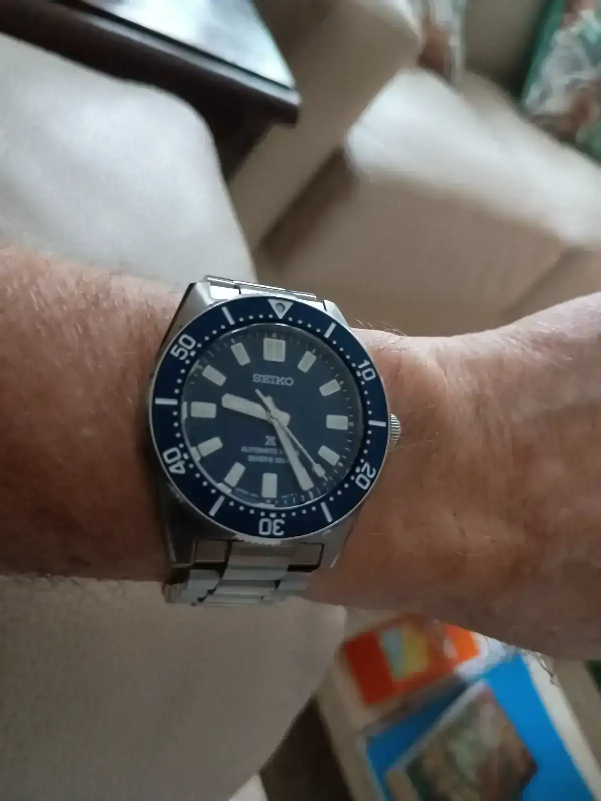

Yo tengo este, con en 6R55, y calculo que tiene una desviación menor de +5 segundos diarios. Debe ser que he tenido suerte.
Reacciones: Ramoncc y deis8

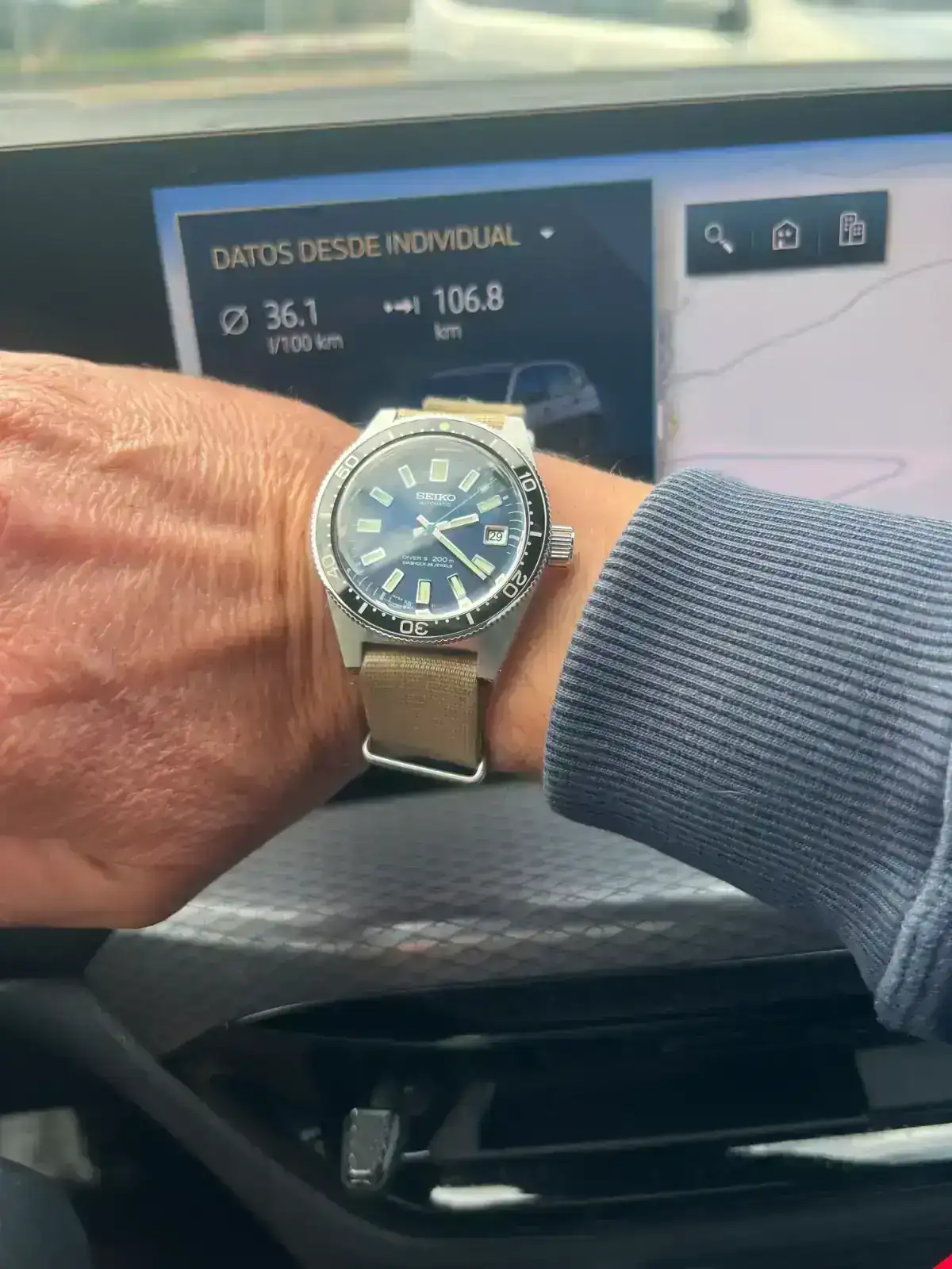

Ver el archivos adjunto 3451246

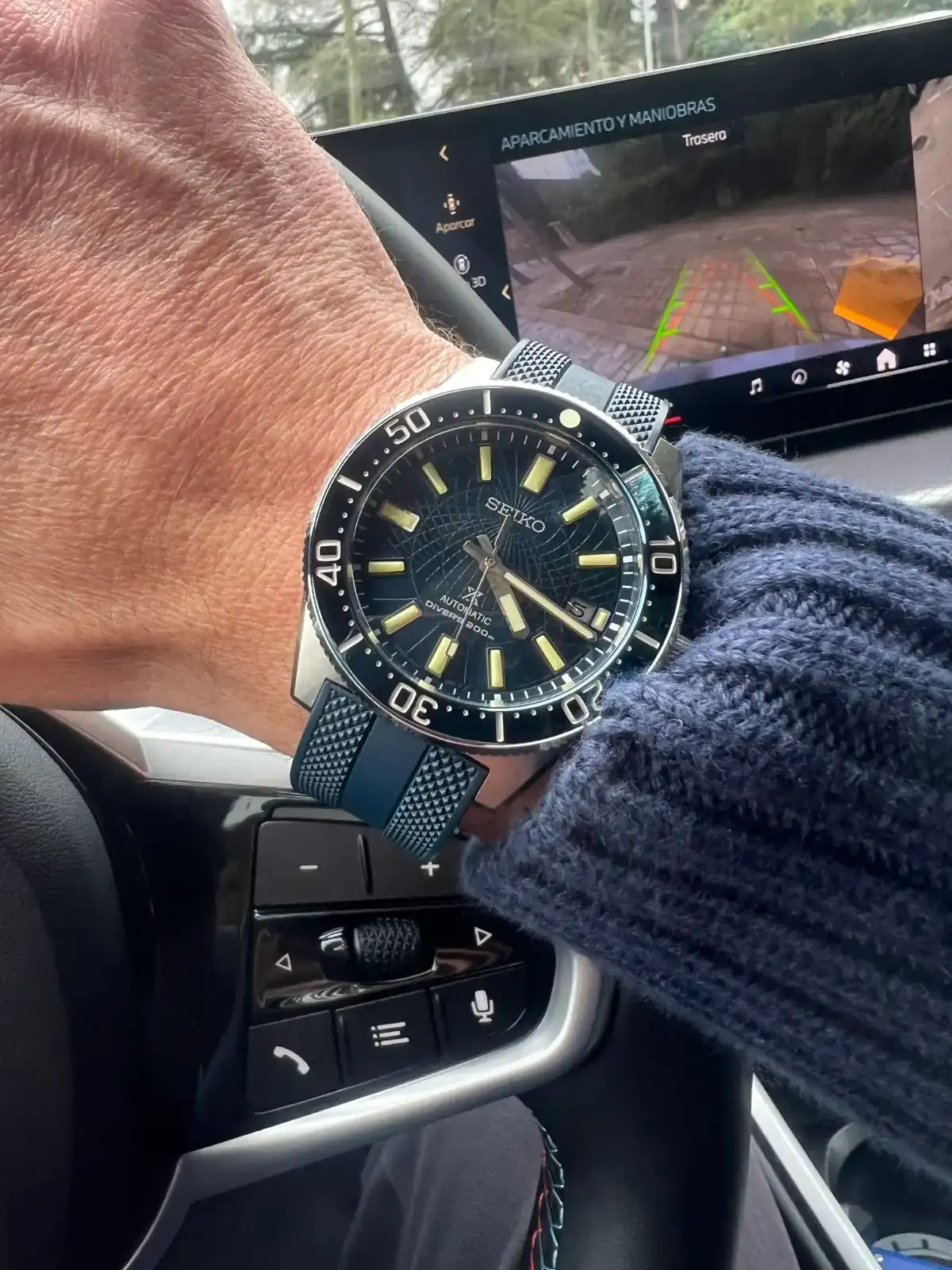

Ver el archivos adjunto 3451247Ver el archivos adjunto 3451248
Buena media 36 litros a los 100 km 😂

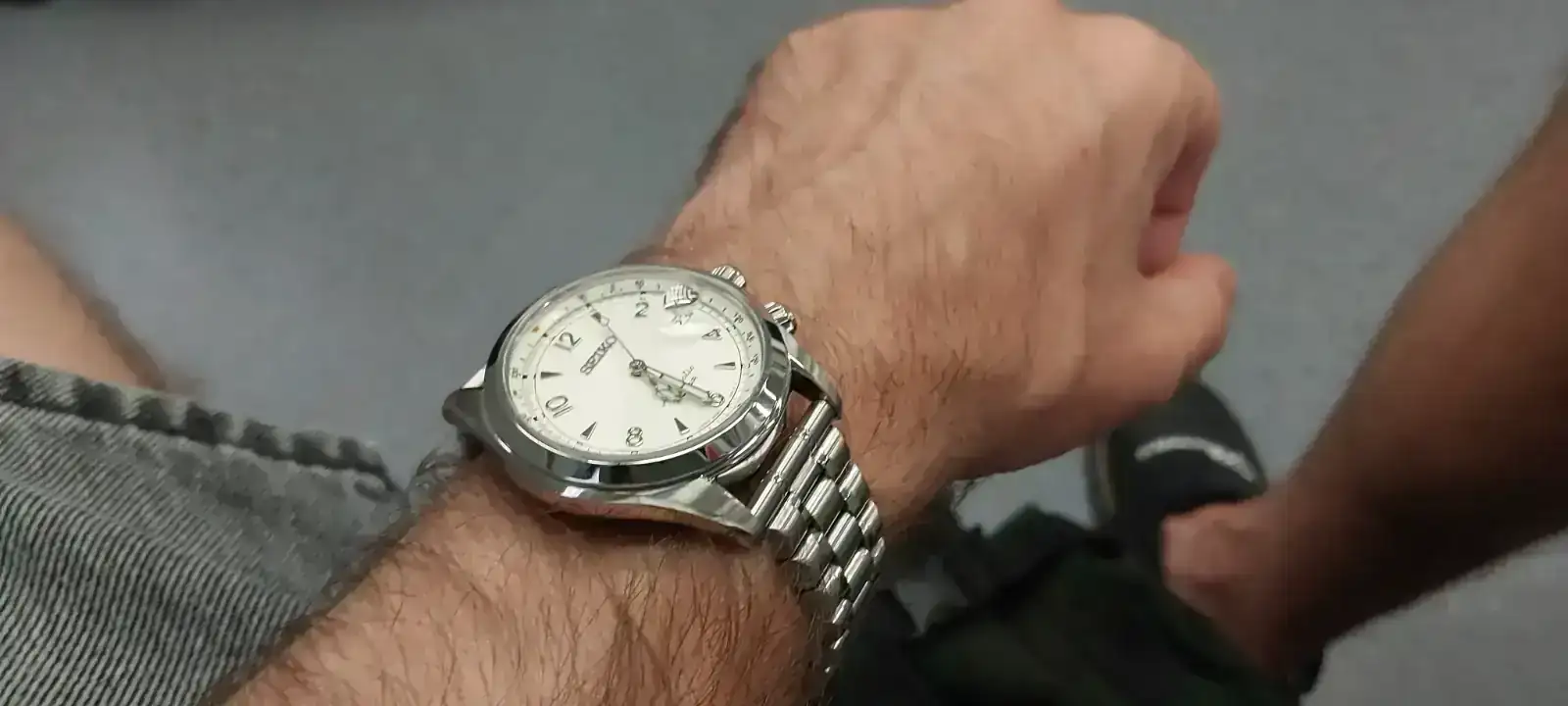

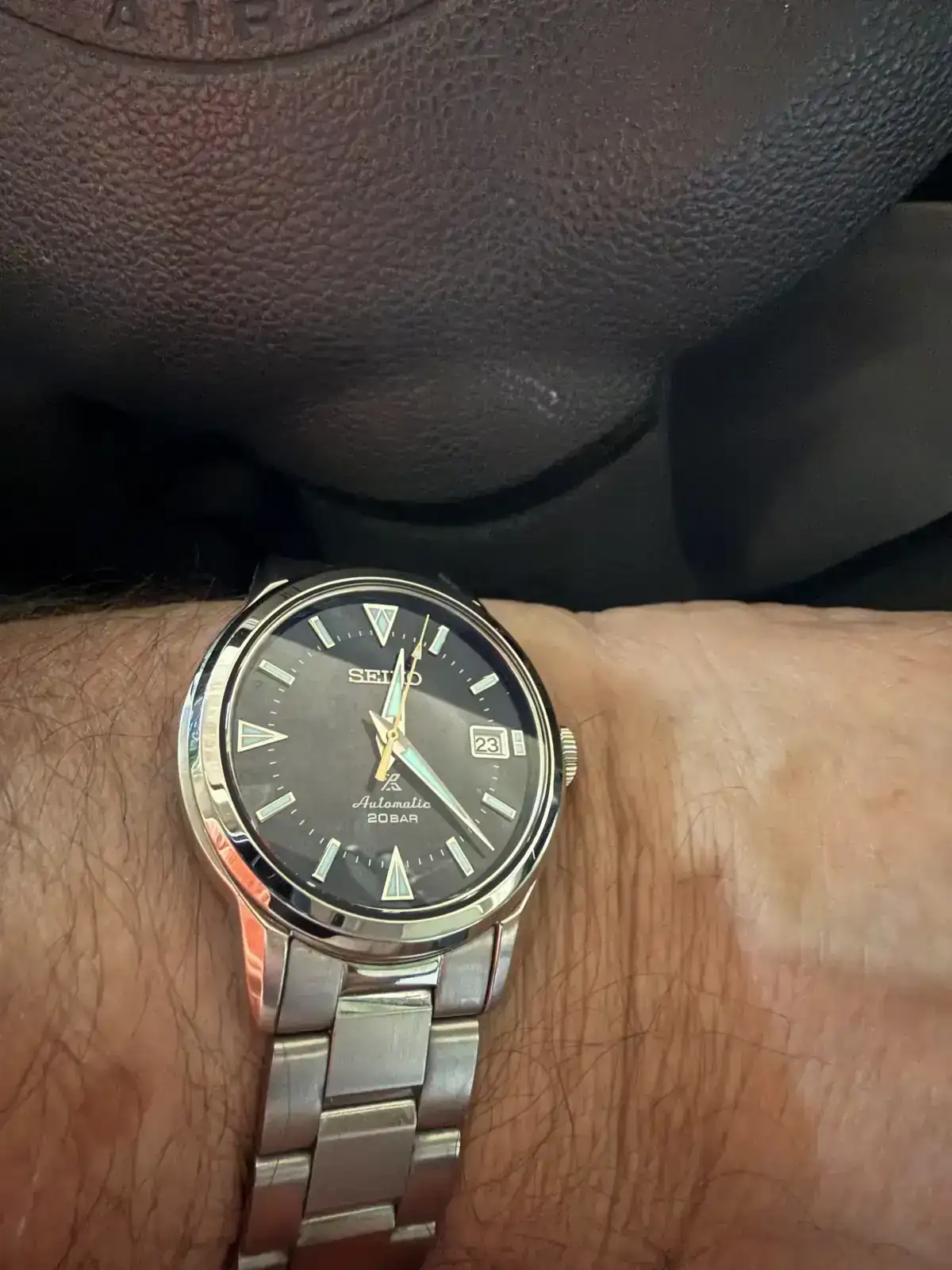

Añado mi última experiencia con el 6R35. En diciembre compré este Alpinist de segunda mano, llegó con + 40 seg/día puesto en la muñeca.
Como no tenía garantía me animé a intentar regularlo. Miré la desviación con la esfera hacia abajo y le resté los 40 segundos. Ahora lo tengo en 2seg / día, así que muy contento.
