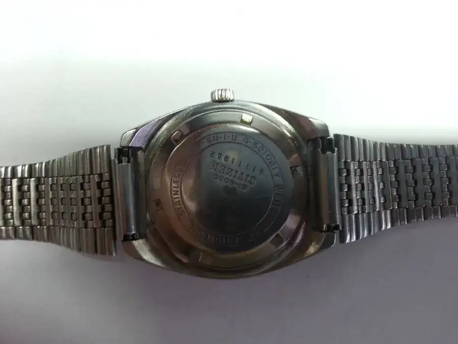

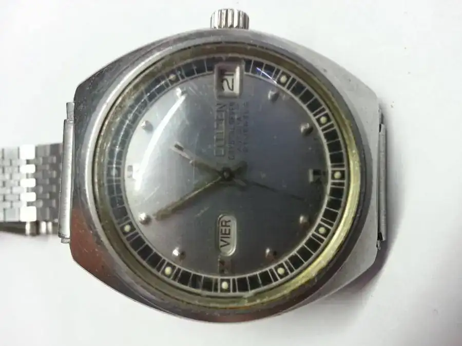

Hola a tod@s.
Ante todo un saludo, recientemente he encontrado este reloj de mi padre, pienso que sera de los 70, pero no encuentro ninguna informacion del mismo, lo curioso es que funciona, eso si corre que se las pela, quisiera seber informacion del mismo y si vale la pena "restaurarlo" o no.
Muchas gracias por vuestra atención.
Bonito reloj y con carga sentimental incluida. El mes pasado repare un CitiZen con el mismo calibre q el tuyo. Esta en el general en un post. Con una revisión completa te queda nuevo. Enhorabuena
Un service con un buen relojero, una pulidita a la caja y plexi
pa quedar para muchos años más.
Sería interesante que al lelvarlo al relojero le hagas alguna foto al movimiento,
éste tiene 21 rubíes, aunque algunas versiones de estos relojes a veces traían muchos pero muchos rubíes "extra"
(que muchas veces sólo eran decoración) y particularmente en el rodamiento del rotor.
Lo de GN-1-U generalmente se aplicaba a las cajas sumergibles,
y la última letras (en este caso U) se refería al lugar de extracción de la maquina.
por ej, U por arriba, del lado del crital, S para los que se extraia el movimiento por debajo, por el lado de la tapa.
El modelo ya existía a mediado de los '60s.
