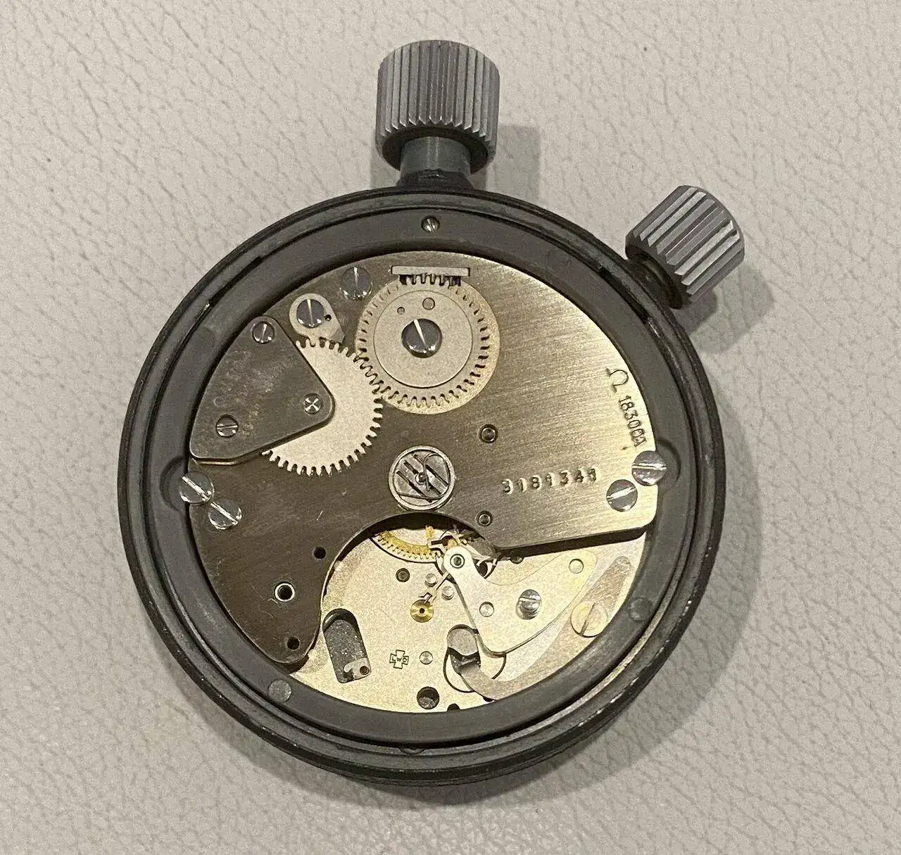

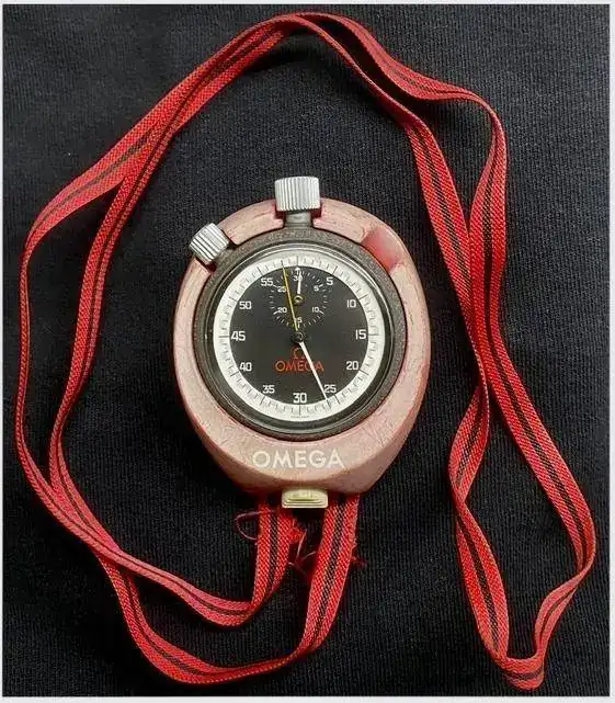

Hola a tod@s.
Tengo un cronometro Omega, al que le tengo que cambiar la tija central, ya que se ha partido.
El crono, estéticamente, es un MG6361, que tendría que montar un calibre 19300 Rattrapante.
Mi sorpresa es que al abrir la tapa, monta un calibre 18300A Rattrapante, del que no he encontrado absolutamente nada de información (como si no existiera).
No sé ni por que tiene un calibre diferente, ni donde encontrar una tija de recambio…
Se tendrá que fabricar una?
Alguien podría ayudarme con esta duda/problema?
Muchísimas gracias!

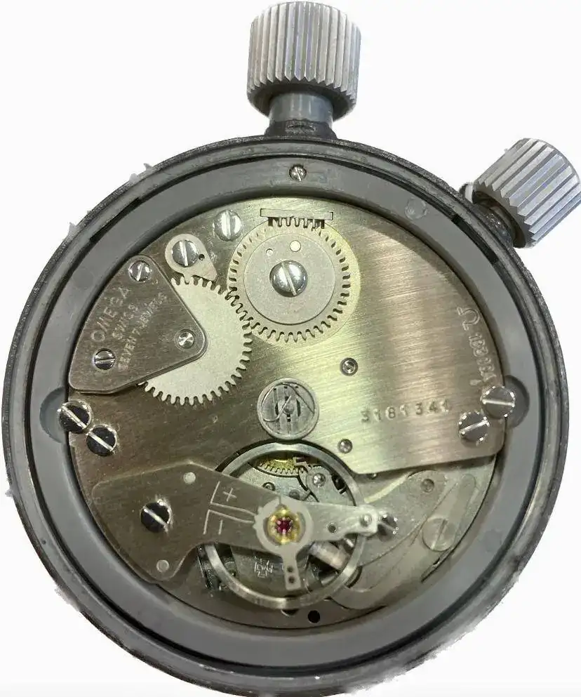

Recuerdo haber vendido este tipo de cronómetros en los años 70, pero con otras marcas Tag y Hoba, no obstante el calibre originas es Lemania, comprueba de debajo del volante no hubiera la numeración que corresponde con Lemania.
Posteriormente en la década del 2000 trabaje para Ometisa, y Tag Heuer, pero aunque mire en mis archivos no encontré ningún apartado de cronómetros, esto es debido a que este tipo de relojes los reparaban en otros talleres, por lo que podría ser que algún forero de aquella época anda por los foros, y disponga de más información.
Este enlace puede que te ayude.

Comprobado @6aly, he tenido un hueco y lo he mirado.
No hay ninguna numeración debajo del volante 🤦🏼‍♂️
Alguien que pueda darme más pistas o información?
Seguimos con las dudas…

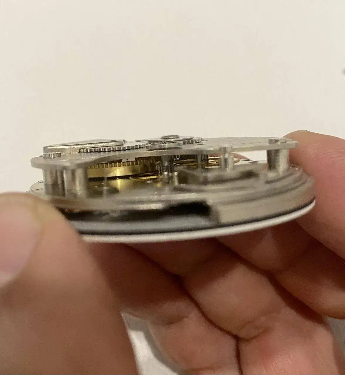

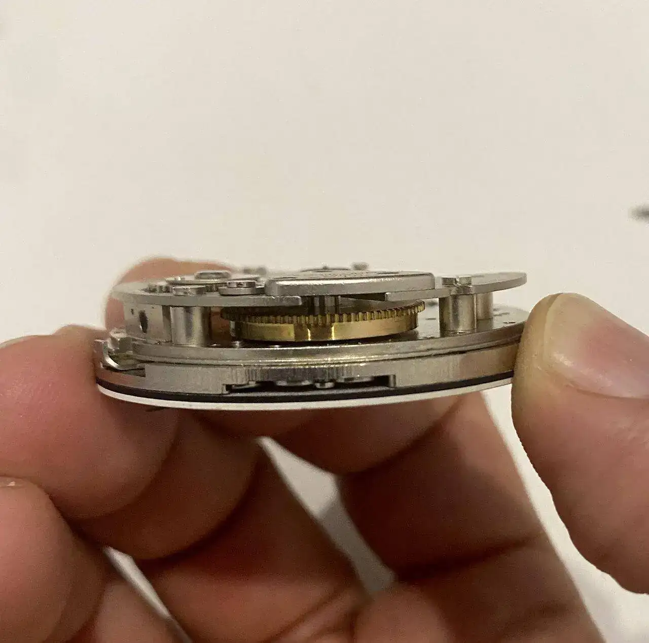

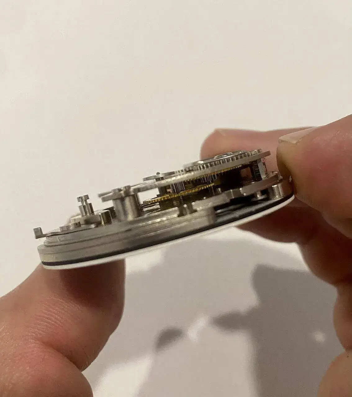

Por si ayuda en algo, más fotos del calibre:

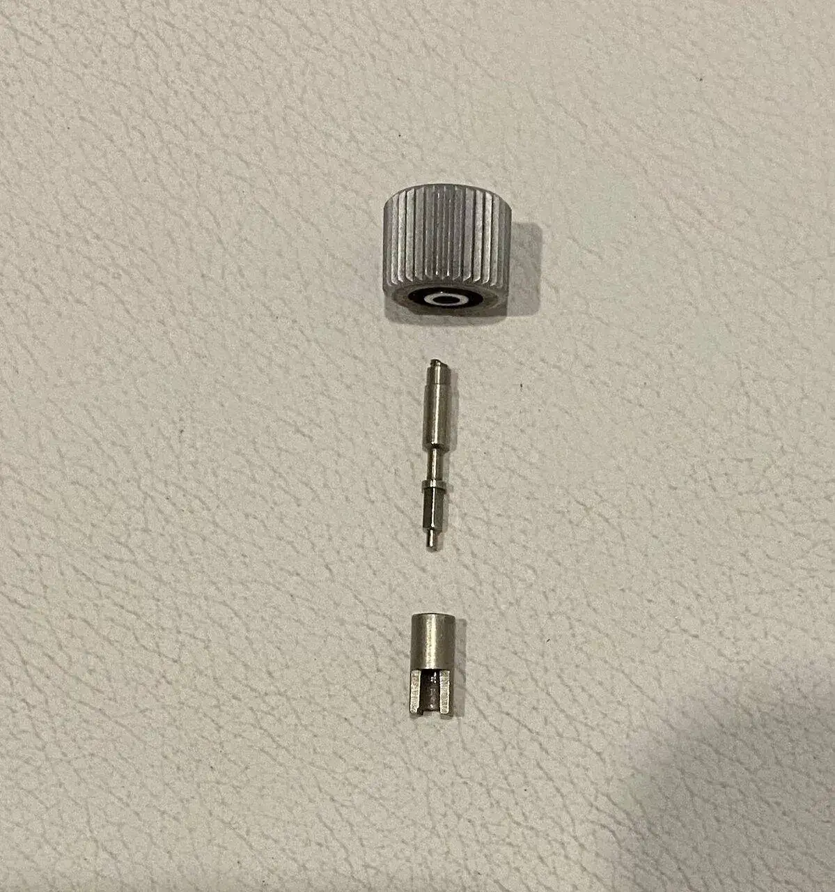

Y en cuanto a la duda de la tija rota, se ha roto a ran del vástago de la corona… creo apreciar un hilo de rosca, pero irá roscado a la corona o pegado? 🤷🏼‍♂️
Alguna propuesta / sugerencia ?
Lo que queda claro es que el calibre base es Lemania, lo que en estos casos al estar remarcados por otra marca, se nos hace difícil encontrar el calibre base, en muchas ocasiones los solían poner en la platina bajo la esfera.

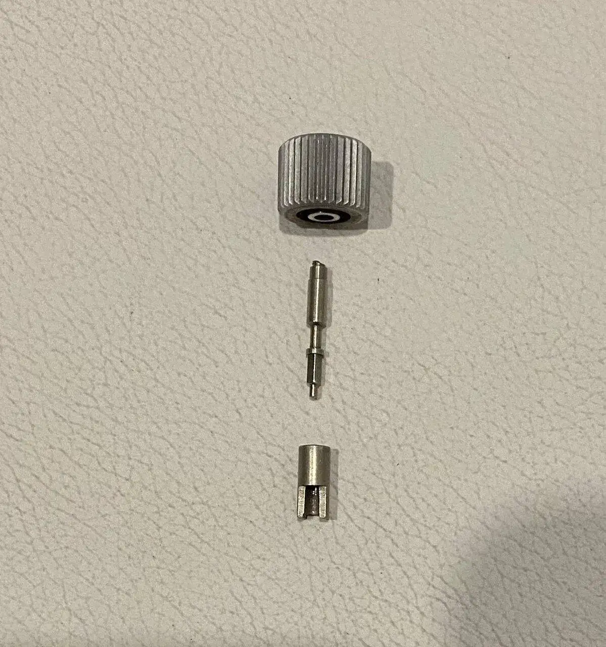

Alguna propuesta / sugerencia ?Ver el archivos adjunto 2562772
Hola. Parece difícil que no vaya roscado. Yo creo que con un buen calibre y paciencia, podés tomar las medidas y buscar el reemplazo.
Es mas una duda que una afirmación: Es posible que sea compatible con algún calibre de Lemania que no sea cronómetro?
Cero experiencia con cronómetros. :😊:
Hola, gracias por responder!
@6aly confirma que el calibre es Lemania, por lo que lo que voy a hacer ahora es buscar imágenes e información de dichos calibres por internet a ver si doy con el modelo, o seguir desmontando a ver si doy con alguna referencia.
Esta segunda opción me da más respeto, ya que es la primera vez que desmonto un reloj / cronómetro, y no quiero que se me complique la operación y termine en defunción… 😂
Si es compatible o no, no idea, pero, buena aportación! 🤷🏼‍♂️👍
