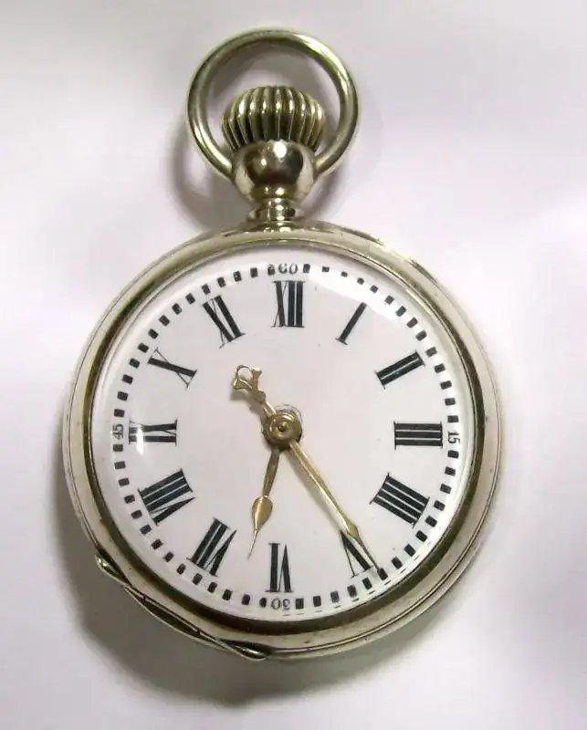

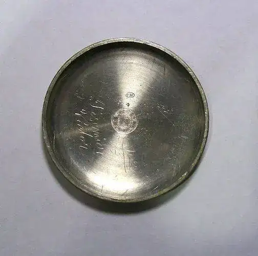

Hola compañeros.
Os sigo casi a diario, en Bolsillo y Vintages, pero por falta de tiempo escribo menos de lo que quisiera.

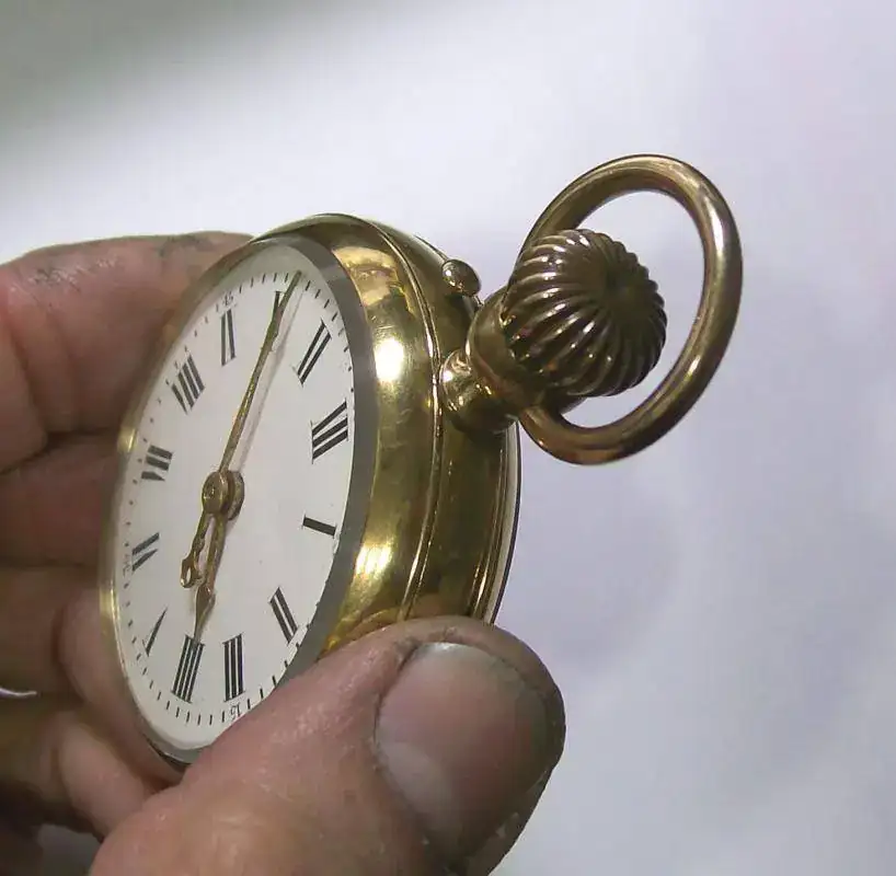

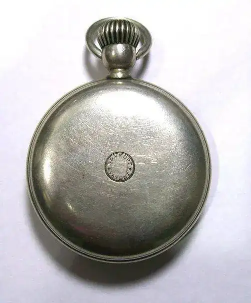

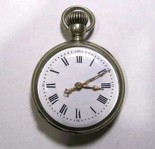

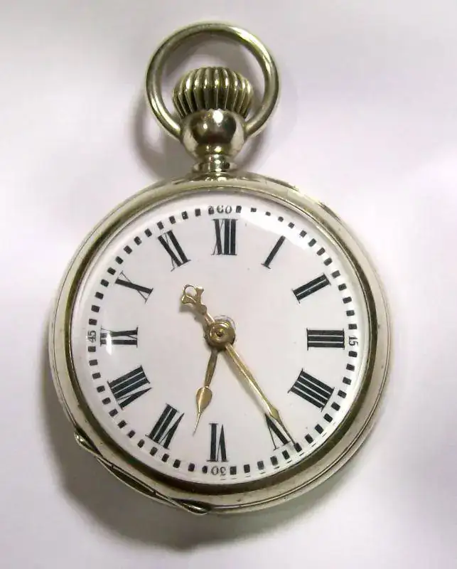

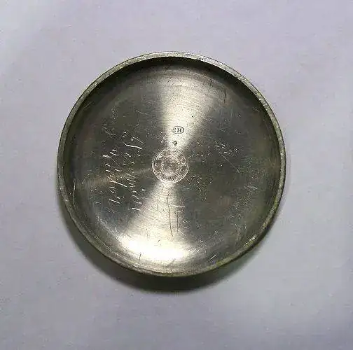

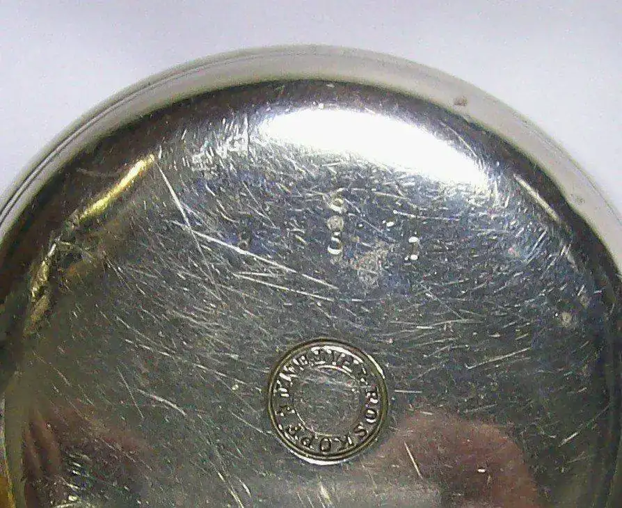

Queria peguntaros sobre unos numeros que he visto en casi todos los Proletario que conozco, ahora mismo en dos que tengo con tapa metalica ( del tipo 2 y la epoca de Wille Fréres), digo con tapa metalica porque un tercero la lleva de cristal, es un 3 tipo de presentacion, pero bueno vamos a los numeros, en los que comento llevan en la parte exterior de la tapa 4 numeros, en los mios va un 6 y en una linea inferior en uno un 857 y en otro un 6 de nuevo y 832.
Proletaire primero 2º tipo 3.webpProletaire primero 2º tipo 1.webpProletaire segundo 2º tipo 3.webpProletaire seguno 2º tipo 1.webp
Os adjunto imagenes de ellos, en uno estan muy gastados, en el otro se ven mejor.
¿Tiene algo que ver con una seriacion de fabrica? ¿Podria valer para fecharlos con mas exactitud?, en el libro de Schaeder (The Proletarian Watch) no refiere nada de esto.
A ver si entre todos me podeis decir algo, por cierto me falta el tipo 1, si os sobra alguno decidmelo y me abalanzo sobre el como un tigre.

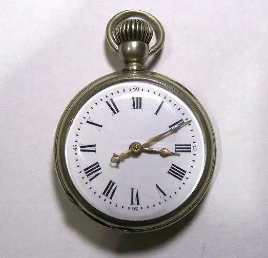

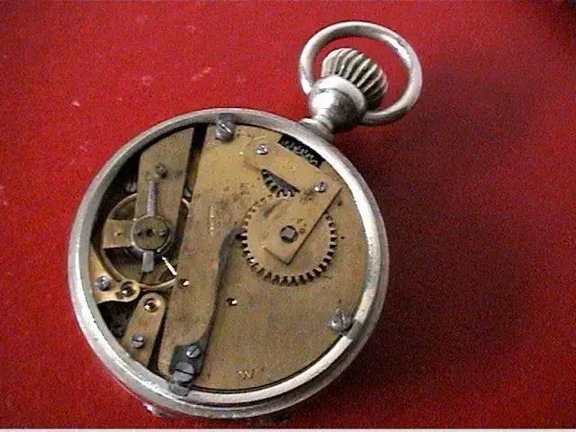

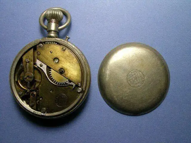

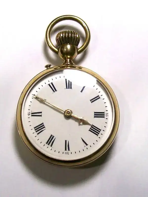

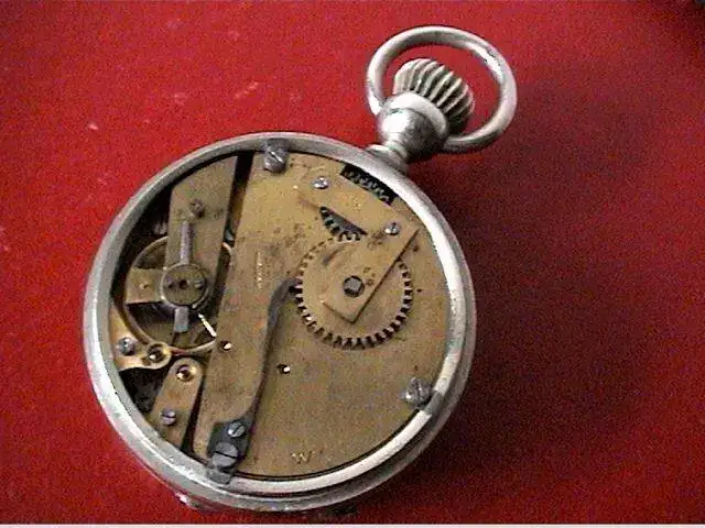

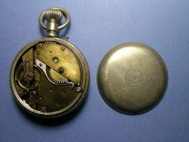

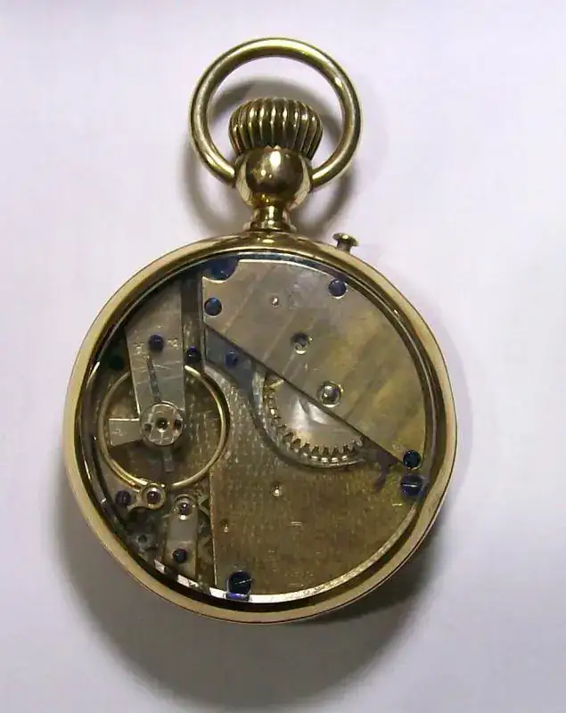

Os pongo unas imagenes del tipo 3, el de presentacion, a ver que os parece y que me podeis decir de el, en la platina lleva la marca W, junto al sello de Roskopf, es de la epoca de Wille F.
Saluditos

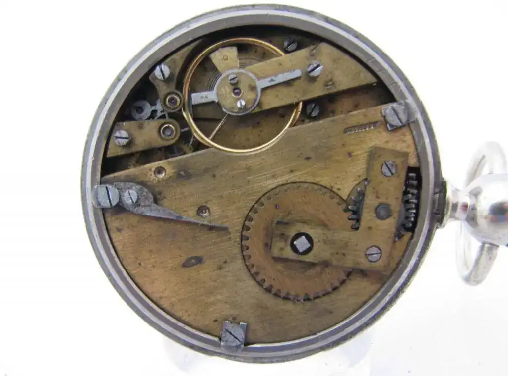

Hola compañero, siempre es un placer ver proletarios en tan buen estado. Yo tengo dos del tipo 2, de la época de GF Roskopf, unos años anteriores pero con la esfera en peor estado. No he visto en ellos esos números, aunque ahora que lo dices, los observaré más detalladamente. Tengo curiosidad por ver el interior de las tapas y los movimientos. Podrías añadir alguna foto? En cuanto a su datación, a falta de mejores datos, calculo que fueron fabricados entre 1874 y 1879.

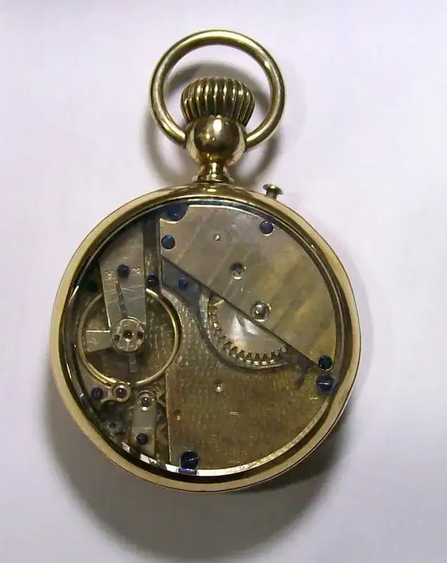

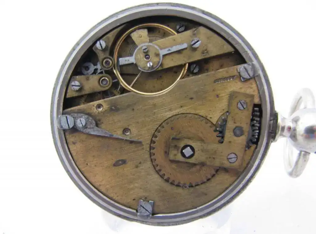

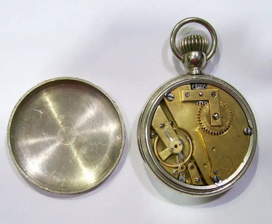

Los Roskopf tipo 1,2 y 3 son los que fabricó GF Roskopf y después sus herederos comerciales Schmid y los Wille hasta 1879.
Se les reconoce por la forma de copa del pendant. Los de tipo 1 son los primeros que fabricó GF Roskopf, tienen la platina recta; los de tipo 2 son posteriores: tienen la platina recortada a la altura del volante y los de tipo 3son los últimos que fabricó: tienen un pulsador para mover las agujas. Puedes verlo en las fotos: el compañero muestra dos Roskopf de tipo 2 (espero que añada fotos del movimiento) y uno de tipo 3. Saludos

Hola cesccat, voy a ver si lo consigo. Ahí están, por orden: tipo 1, Tipo 2 y tipo 3.

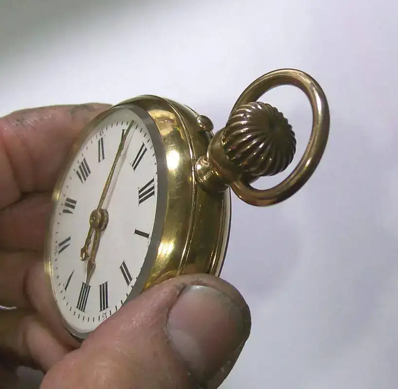

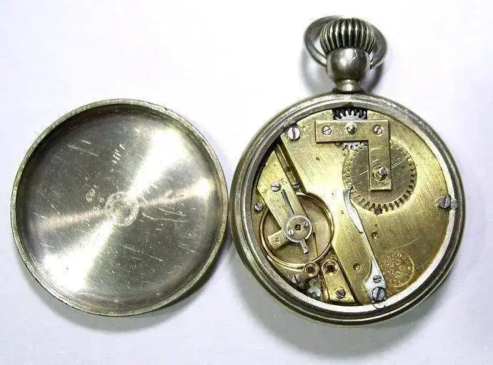

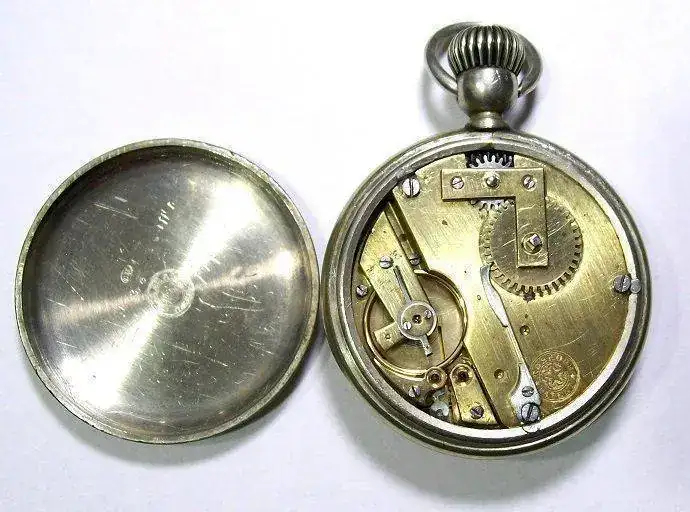

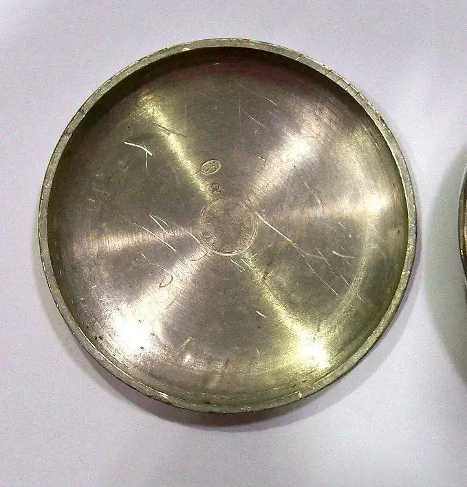

Pongo fotos de las maquinas y el interior de las tapas.
Por cierto tresenraya, muy buenas piezas y de la época de GF. Roskopf, ya saber lo que puse antes, si te sobra alguno...
Mándale hacer un muelle de trinquete al que lo tiene roto, es una pieza muy fácil de construir, se puede hacer hasta en latón.

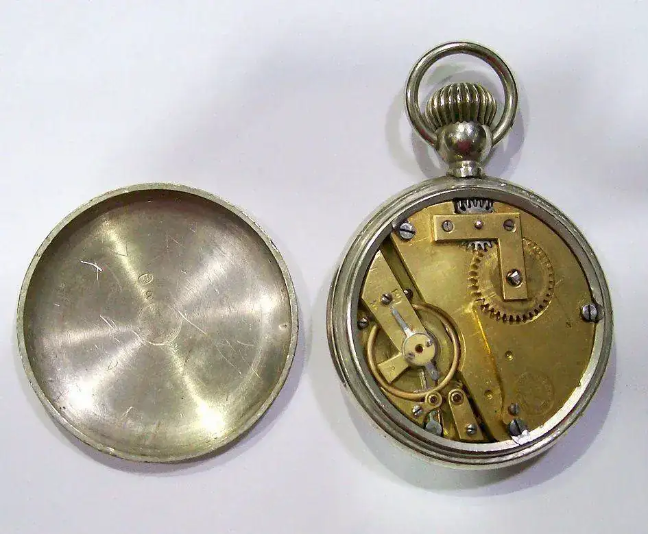

Ahí van las fotosProletaire 2º mod 4.webpProletaire 2º mod tapa.webpEste es el que pone 6-832
Proletaire segundo 2º mod 7..webpProletaire segundo 2º mod. 7.webpY este es el 6-857.
Espero impaciente vuestras respuestas.
Gracias y saluditos.
Gracias, pero no son míos. Fotos cazadas a lazo por la red. Después miraré los tuyos. He estado observando mis dos GFR tipo 2 y también están marcados. En ambos observo un 1, en uno se ven los tres números pero tan gastados que no se pueden leer y en el otro simplemente se adivina que hubo algo.
