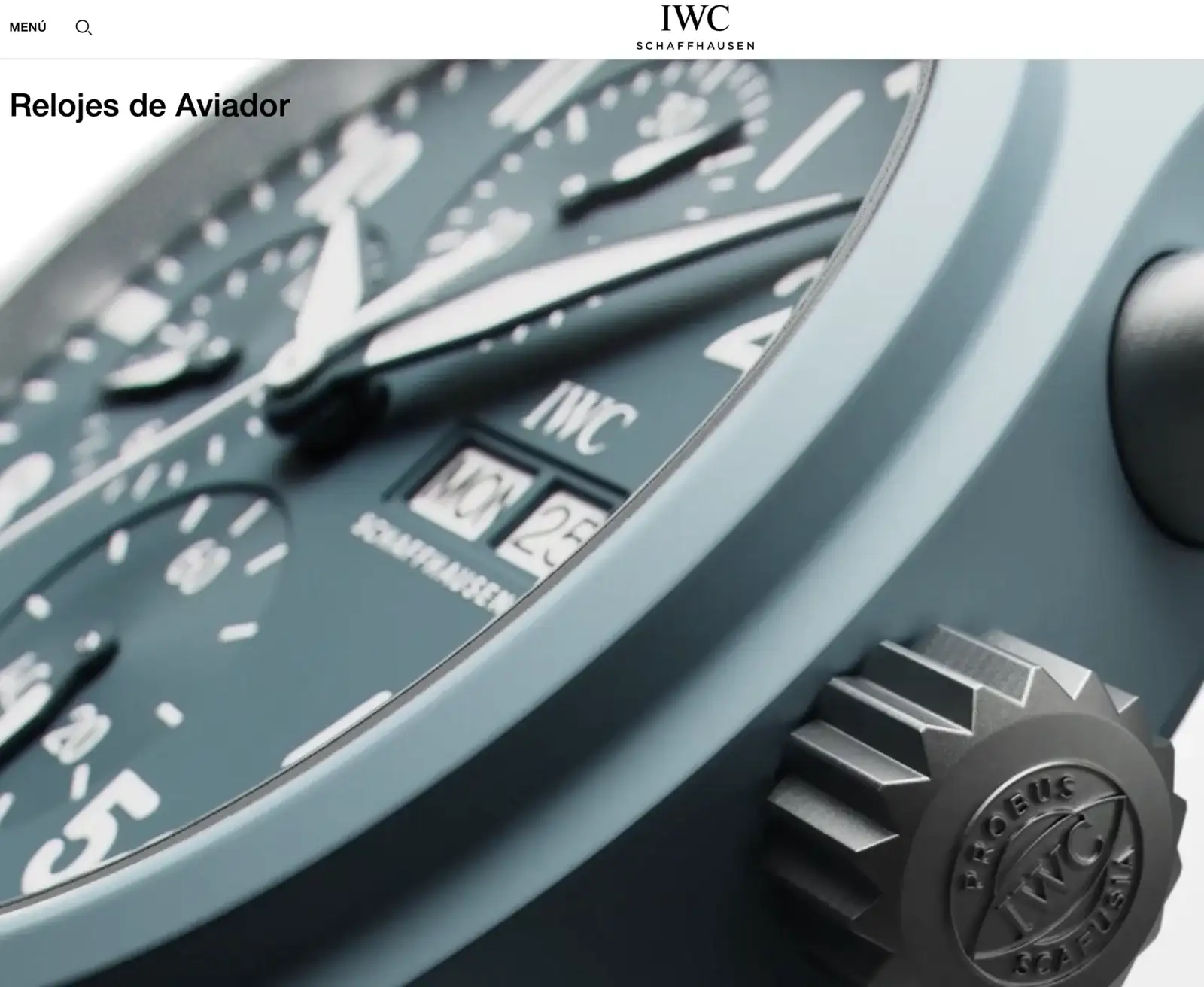

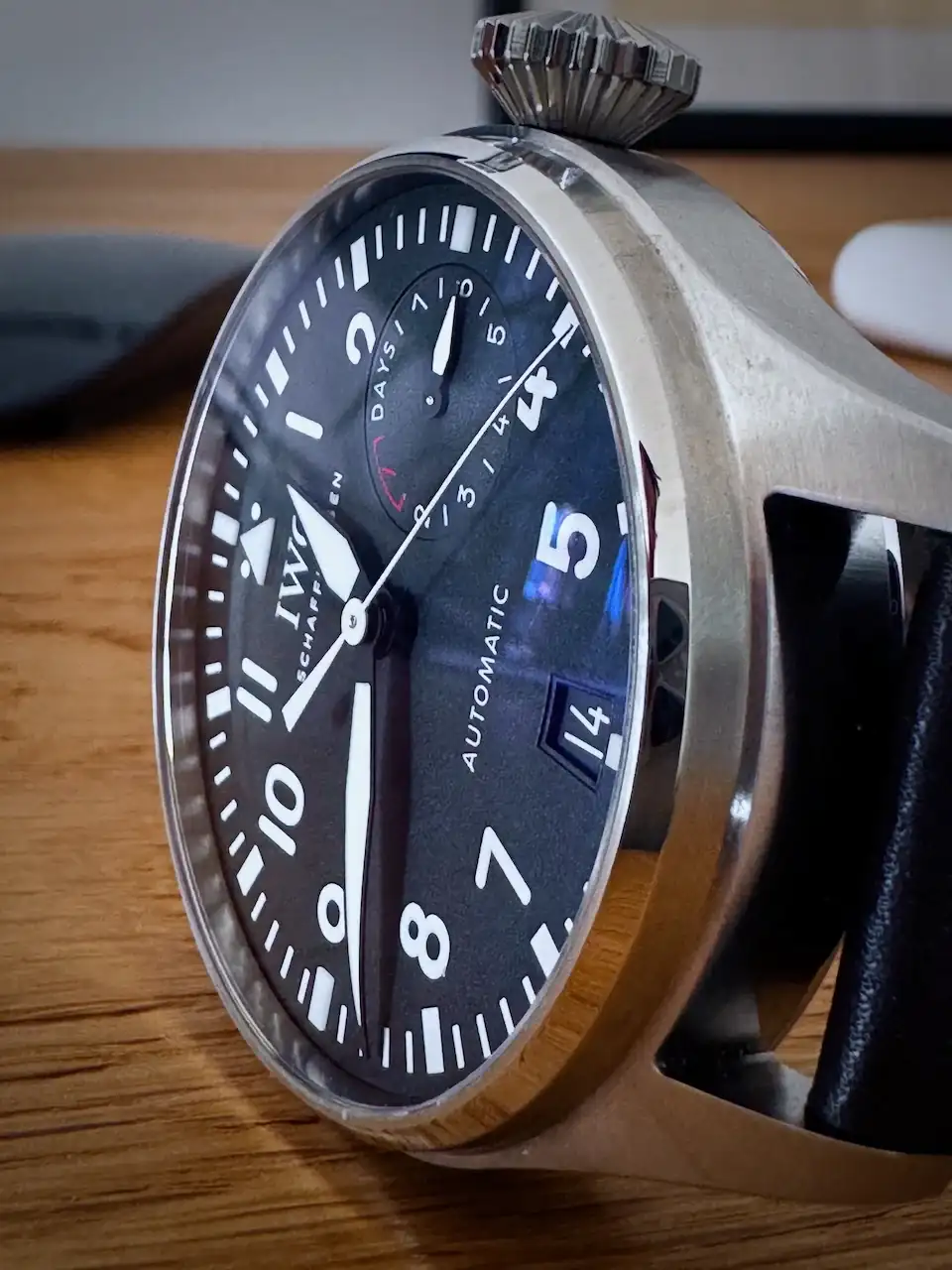

hace poco adquirí un IWC Big Pilot. El otro día, fijándome en los detalles del reloj mientras le daba cuerda, me percaté de la ligera curvatura que presenta la manecilla del minutero y el segundero. Al principio pensé que se debía a un efecto óptico del zafiro, pero diría que es algo intencionado de la casa.
Echando un vistazo en la web de la marca veo que es algo común en otros modelos. ¿Qué opináis/sabéis sobre esto?

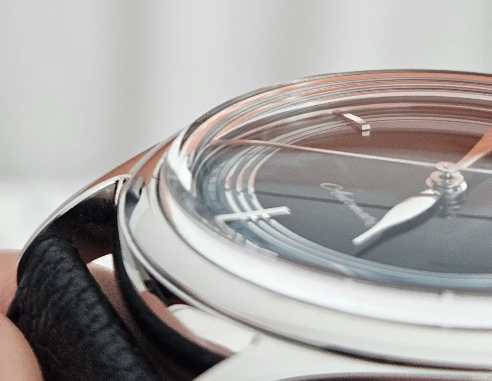

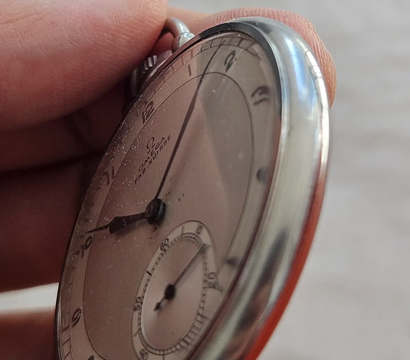

Esa curvatura la tienen todas las manecillas de los relojes que a su vez tengan una esfera curvada/abombada, de manera que la distancia aguja-esfera es más o menos la misma a lo largo de la propia aguja. De lo contrario, el extremo "volaría" mucho más alto que el final de la esfera.
Obviamente, si la esfera es completamente plana, también las agujas serán rectas.

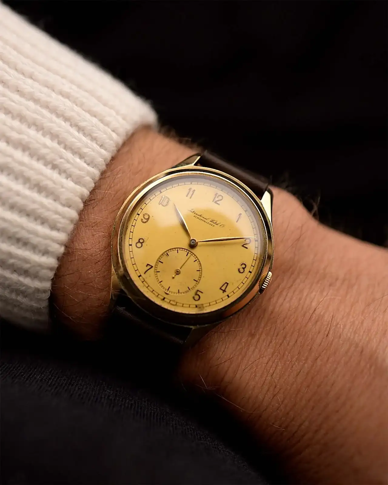

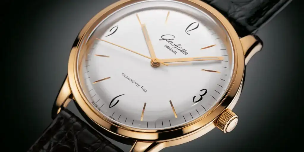

No es solo en los aviadores
Lo que si es cierto es que esto no lo vas a encontrar en relojes baratos, es uno de los detalles pro de un reloj bien hecho, creo (insisto, creo) que hoy por hoy no hay un procedimiento de curvado de agujas a máquina, se hace a mano y suma tiempo y know hows a la fabricación
