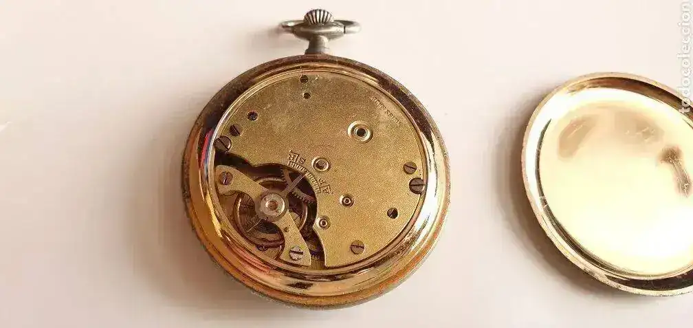

Hola
Me quiero presentar, si bien estoy en el foro de estilográficas (que es lo que me gusta fundamentalmente), siempre tuve afición a los relojes "vintage", es especial los de carga manual.
Hace poco me interese por los de bolsillo, me parecen tan bonitos y cargados de historia, que no me he podido resistir adquirir alguno.
Este modelo que os presento es de la marca "Volo" (al parecer hecho en Suiza), no he encontrado información sobre esta marca, me gustaria si alguien me puede informar sobre esta marca, se lo agradeceria.
Gracias y saludos.

Hay una entrada de esta marca en la web Mikrolist.
Es un bonito reloj de principios del XX con un calibre muy económico, con escape de clavijas. Espero que lo disfrutes. :okay:

Gracias por vuestras respuestas ¿Es posible saber el año de fabricación de este modelo?.
no es el mismo calibre pero parecido y por esto sirve este enlace.
este SI que es igual.
Reacciones: RCasaubon y miquel99

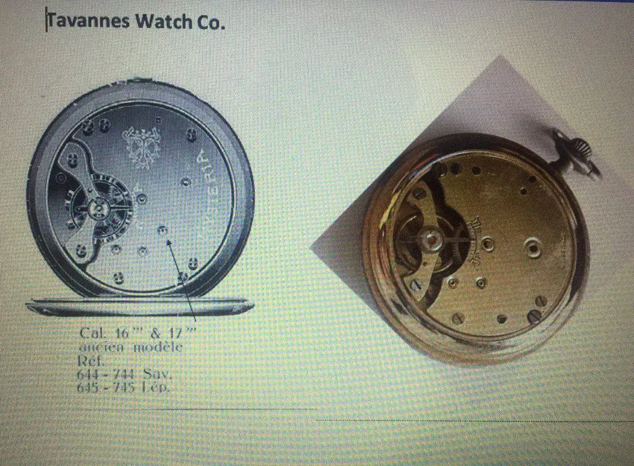

Muy buenas,
El movimiento lo fabrico Tavannes, el de la foto derecha lleva escape de cilindro (javier58), el movimiento de la izquierda el croquis es de escape de áncora por eso lleva un eje más (la flecha) os adjunto foto:

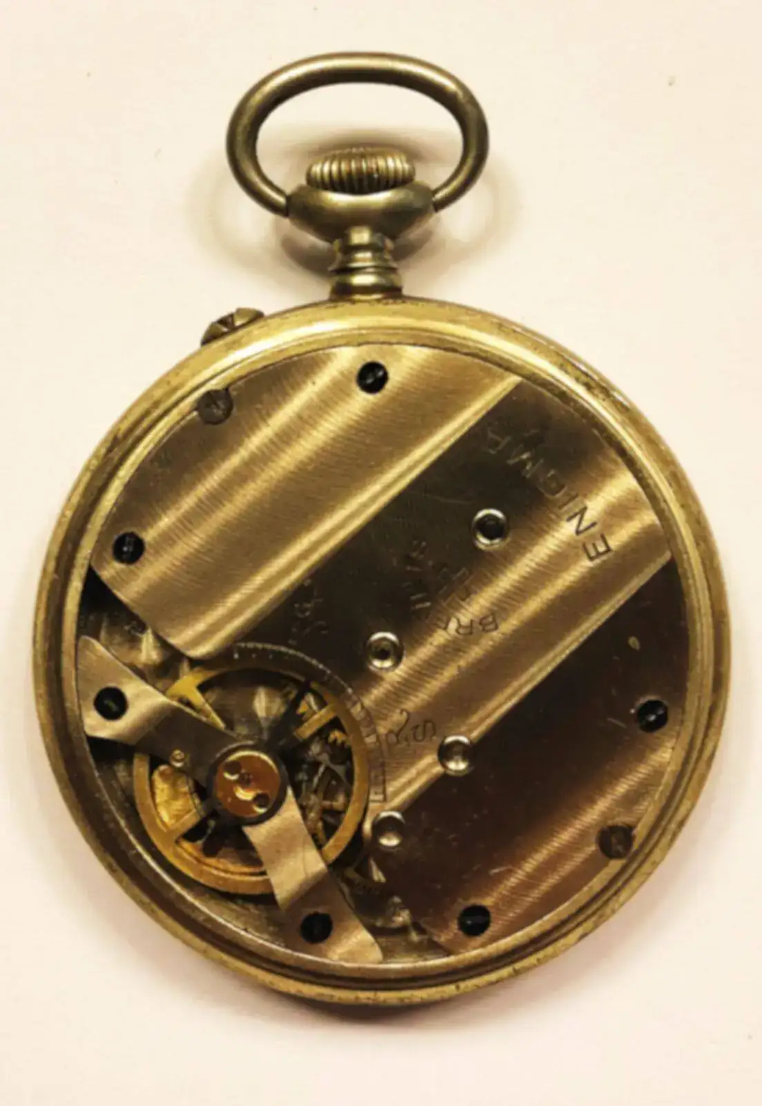

Foto de otro Tavannes Enigma con escape de cilindro de final del siglo 19..

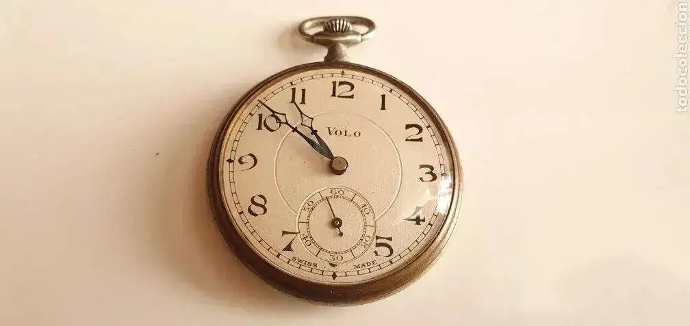

Tengo una duda ( reitero que soy completamente profano en esto), el reloj se retrasa bastante, tal vez 5 minutos al dia.
Me gustaria saber si es posible ajustar dicho retraso, yo mismo, desmontando la tapa trasera y tal vez moviendo con cuidado la flecha que esta entre A/F y S/R.
Agradeceria cualquier información.
Si, esa es la raqueta de regulacion. Si la mueves hacia A / F (Avance/Fast) el reloj andara algo mas rapido. Vete haciendolo poco a poco y probando que tal va.
