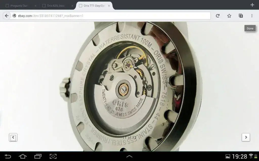

Ando yo buscando un tt1 porque me encantan estos modelos de la marca Oris y he dado con uno a buen precio pero que tiene un detalle que me hace duda, os pongo foto
Como veis, el rotor es plateado, cuando normalmente, al menos en lod que yo je visto, estos relojes traen el rotor decorado en color rojo, de ahí mis dudas
He contactado con el vendedor, y me dice que ya les llegó asi, que el reloj es original, y "que no sabe " porque el rotor es de ese color... La verdad que la respuesta me genera aún mas dudas, porque si a ellos les parece algo normal, teniendo en catálogo varios Oris mas con el rotor rojo, pues o bien pasan del tema, o bien me han dado esa respuesta para salir del paso
Por eso apelo a vuestra sabiduría?? Que pensáis, habíais visto una trasera de oris, de la serie tt1 así??
Gracias por anticipado

He tenido tres Oris , dos de ellos con fondo visto. La verdad es que es el primero que veo con el rotor plateado; normalmente es rojo , es un signo distintivo en Oris
Enviado desde mi HUAWEI G750-U10 mediante Tapatalk
Debería ser rojo, es un distintivo de Oris. Si no, habla con la marca para quedarte más tranquilo q igual resulta q no todos son rojos y de esto aprendemos algo.
No solo es que no sea rojo, si no que ni siquiera está grabado. ¿No será que han sustituido el rotor?
Eso mismo estaba pensando yo , que lo hubiesen sustituido por uno generico.
Claro, por eso me he decidido a preguntar aquí, es que parece algo genérico, pero al decirme el vendedor que el reloj es original y que ya les llegó asi... Por eso quería conocer vuestra opinión y por lo que veo, nadie parece haber visto un rotor así montado en un Oris
Enviado desde mi Aquaris X5 Plus mediante Tapatalk
Pues sí... toda la pinta de que le hayan cambiado el rotor.
Además del color, también es muy raro que no esté firmado...
Yo lo descartaba ya mismo.

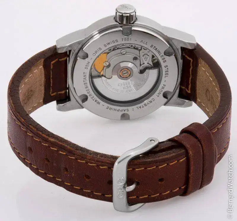

No todos los rotores de Oris son rojos, años atras no tenian esa parte de la masa oscilante en rojo, pero al menos los que yo he visto si estaba firmados, adjunto fotos, Saludossss
Cierto es que alguno entonces no son rojos, pero es que el que he visto yo, como bien decís, no está ni firmado!!

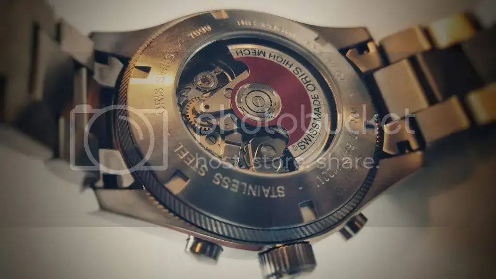

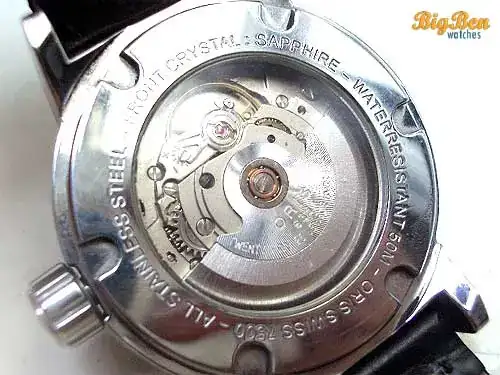

Bueno, Oris tiene modelos que se han hecho con el rotor dorado y plateado, entre ellos los modelos Pointer en concreto. Plateados y lisos nunca,siempre vienen decorados o como mínimo con el número de modelo y marca inscrita en el rotor pudiendo estar éste guilloqueado incluso como el de la foto adjunta.
En los divers, y el que muestras lo parece a todas luces, los rotores van siempre con esmalte rojo. A mi me parece raro y a menos que me equivoque creo que ha sido reparado por un relojero no autorizado que ha puesto un rotor genérico o cosa aún peor, con lo que yo no lo compraba. :nea:

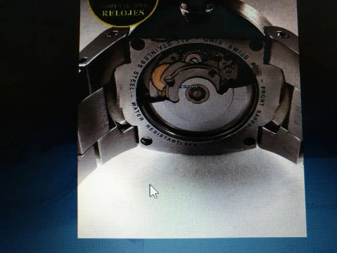

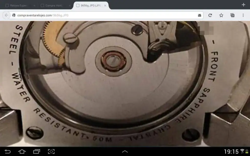

Alguno hay...pero este rotor está pixelado, por eso no se ve la firma.
La imagen está bajada de la página en cuestión y ampliada.
Este es el movimiento en cuestión: Oris 635, base ETA 2836-2
