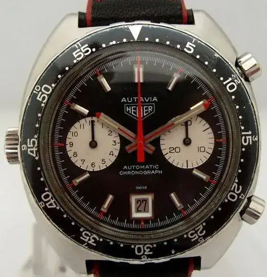

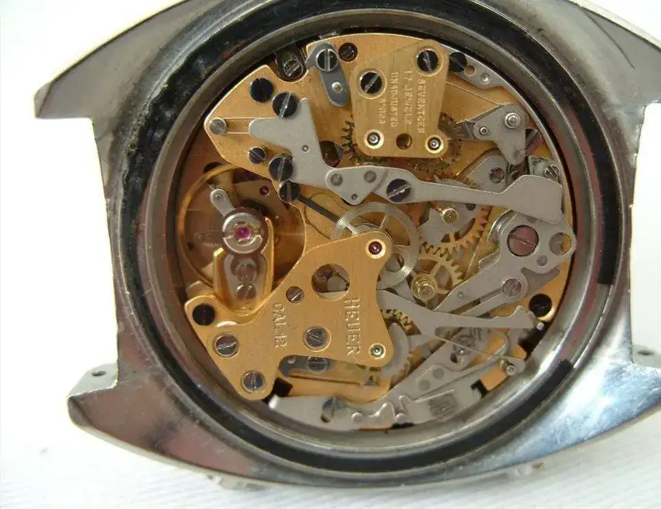

Estan son fotos del reloj que es identico a los otros que tengo pero con esa diferencia en las funciones de los pulsadores.
Hola de nuevo:
El reloj y el calibre que muestras me parecen correctos, pero no entiendo ese funcionamiento... Nunca vi nada igual. Te dejo un link en a un libro de instrucciones de un heuer como el tuyo.
