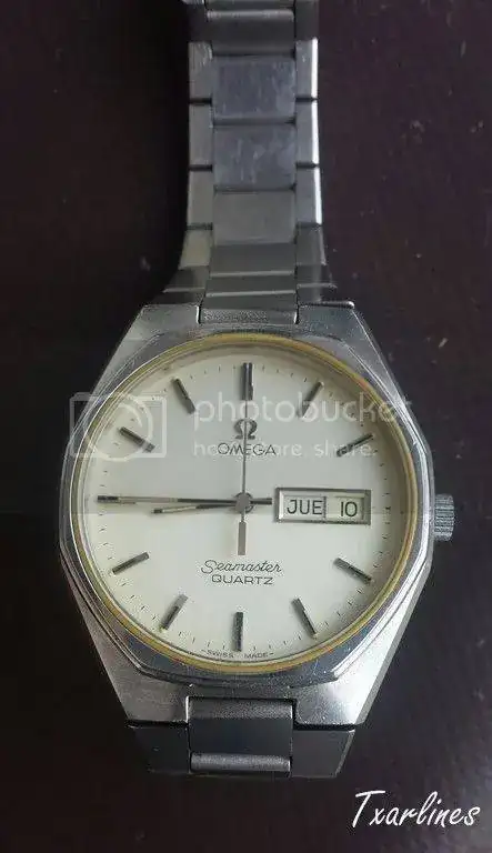

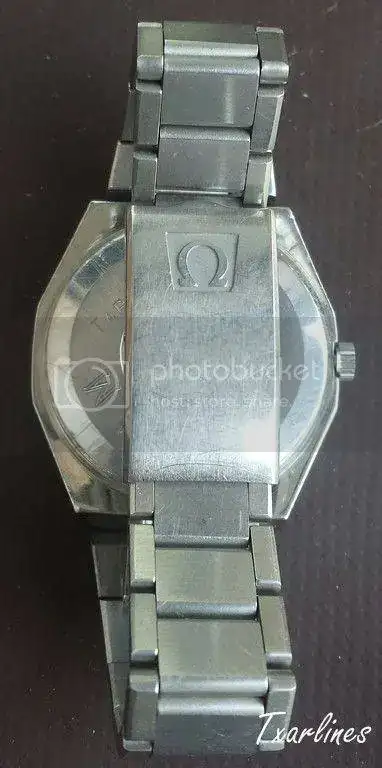

Regalo de empresa a su padre por años trabajados. Lógicamente la batería ya no funcionaba y lo tenía retirado en un cajón desde hace muuuuuchos años. Me he comprometido a hacerle funcionar. Le he cambiado la batería en una relojería (no es exactamente la misma puesto que ya no se fabrica pero es otra de similares características) pero le funciona casi todo menos la aguja del minutero. La de las horas va correcta y va con la de un reloj normal, al igual que la de los segundos. Pero la del minutero ni se menea. Me he fijado por si pudiese estar atrancada por algo pero no. No hay, al menos visiblemente, nada que se lo impida.
¿Tienen este tipo de movimientos algún truco que desconozco para hacer funcionar correctamente el reloj? ¿puede que, aunque la batería sea de similares características, al no ser la misma dé este tipo de problemas? ¿Tengo que pasar por Omega por narices con el consiguiente sablazo?
Que conste que si es así no tengo ningún problema en hacerlo pero si puedo evitarlo pues...mucho mejor.
Preferiría no abrirlo, ya que no tengo la herramienta adecuada para cerrarlo y tengo miedo de dañar el cristal o que se rompa, pero si nadie conoce "las tripas" del reloj lo haría para salir de dudas.

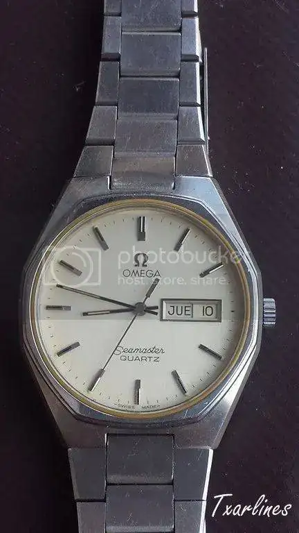

En la foto, la minutera ha cambiado de posición.
¿El problema es para poner la hora o porque no funciona?

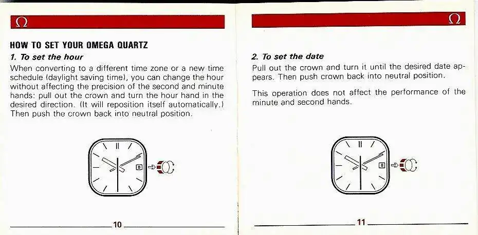

El movimiento del reloj será probablemente un calibre 1345.

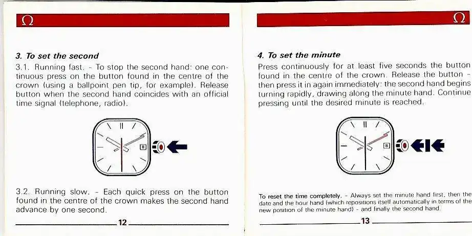

La hora se ajusta pulsando la corona durante 5 segundos, volviendo a pulsar para poner en marcha la minutera. La hora se ajusta sacando la corona y ajustándola como en cualquier reloj normal.
Cosas de los cuarzos antiguos. Se suponía que así era más fácil ajustar la hora de verano y de invierno (y por lo que veo, los cambios de huso horario) Pero treinta años después, la gente se vuelve loca tratando de ajustar la hora.
Este manual es de otro movimiento, pero creo que aclara un poco la cosa, en lo que se refiere al cambio de hora. La fecha debe controlarse con el botoncito oculto.

8o8o8o...RAFAAAAAAAAAAA...TE QUIEROOOOOOOOO:yhoo:::yhoo:::yhoo::. Perfecto. Va clavado. Gracias por la información. Con la "varilla" que me he ahorrado tenéis pagados tú y tu preciosa esposa una ronda de potes con pintxos de diseño incluídos:Cheers:.

Que fué entonces, ¿lo de pulsar la corona? :ok::

Efectivamente. Pero, como refleja el esquema que ha puesto Rafa (Dragoman), tiene truco. Afortunadamente era solo una cuestión de ignorancia, que no de "movimiento lesionado". Pero para eso está el foro y sus forer@s.;-)
