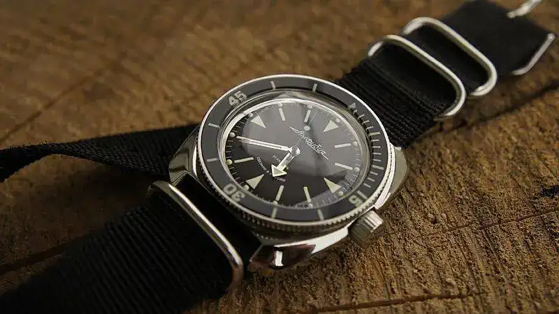

Hola camaradas.
He estado mirando por Ebay y es todo un poco lioso y las fotos no me dejan nada claro.
He comprado un Vostok 710512 que está de camino y me gustaría saber cual es el Bisel que debo de comprar para que quede a ran de cuando empieza el plexi como en este video.
No quiero que quede un espacio hueco entre el cristal y el bisel.
Muchas gracias de antemano. :)

Pues si no me equivoco, para eso necesitas comprar un bisel que acepte los insertos tipo SKX (qué son totalmente planos con un diámetro exterior de 38 mm e interior de 31,5 mm).
Por ejemplo:
Lo qué NO tienes qué hacer es comprar el bisel correcto y luego ponerle un inserto curvado tipo submariner (diámetro interno de 30,5) ya que deja ese hueco. Saludos!

Como indica en las especificaciones encaja en la caja 71 que es la misma que la 710. Pero la pega es que el precio es bueno y el envío muy caro, mas que el propio bisel.
Seguro que lo puedes encontrar con envío mas barato al menos.
