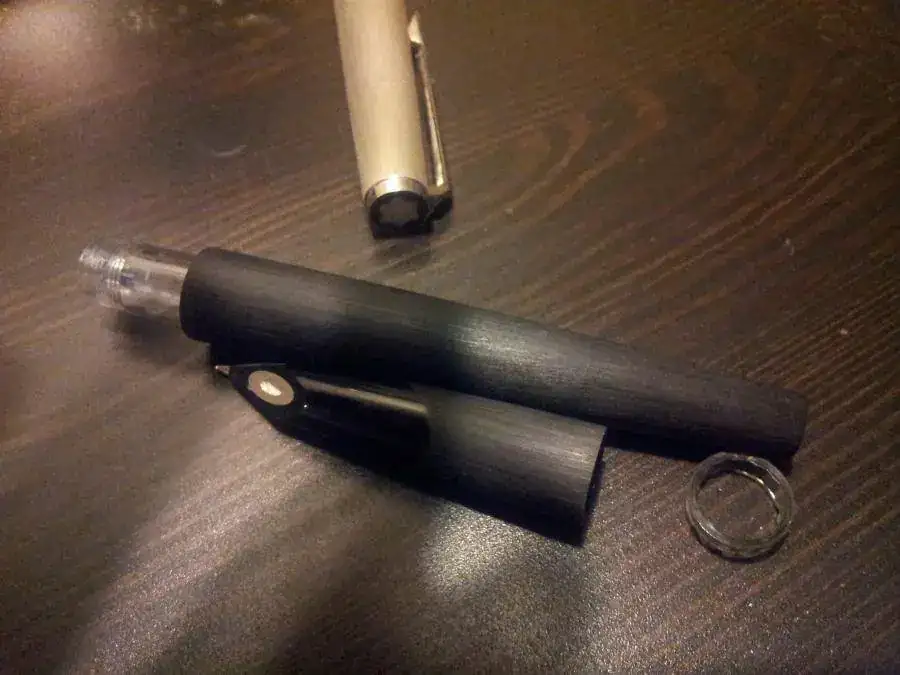

Hola amigos:

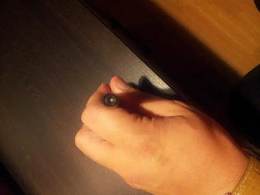

Tengo una pluma montblanc heredada, yo creo que debe ser de los 70-80, que no tengo ni idea de cómo se carga. La he llevado a la tienda Montblanc y me han dicho lo consultarían a la central, pero como de esto hace un mes y no sé nada me he decidido a preguntar a quien sabe de verdad. La pluma no es de cartucho, tiene en la parte superior un agujerito con un triángulo dentro que según me han comentado puede ser que girándolo con algún útil que ne no tengo haga subir y bajar un émbolo interior, pero ni idea.
No se ve muy claro en la primera foto, pero pienso que falta el mecanismo de carga, que supongo es de pistón. Siento no poder ser de más ayuda
Lo del agujerito, olvídate. En la foto se adivina que el cuerpo de la pluma está partido en dos. Girando la parte final respecto a la otra debería moverse el émbolo, exactamente igual que en una Lamy 2K. Por cierto ¿Es de Makrolon como la Lamy? No conocía yo este modelo de Montblanc pero se parece a la citada Lamy como dos gotas de agua.
Reflexión: qué en MB no sepan cómo funciona una de sus plumas me parece de nota.
No tengo esa pluma pero como dice Antolin, parece que la pluma está divida siguiendo la linea que indica la flecha, con lo que podría ser como la lamy 2000, girar por esa parte superior para mover el pistón.

Asi da gusto. Habeis visto en una foto lo que yp no he sido capaz de ver en la realidad. Soy un pardillo en wsto de las plumas.
Gracias a todos.

Jolín, vaya ojo compi. Y ciertamente, nada más verla, me ha parecido una Lamy 2000.
