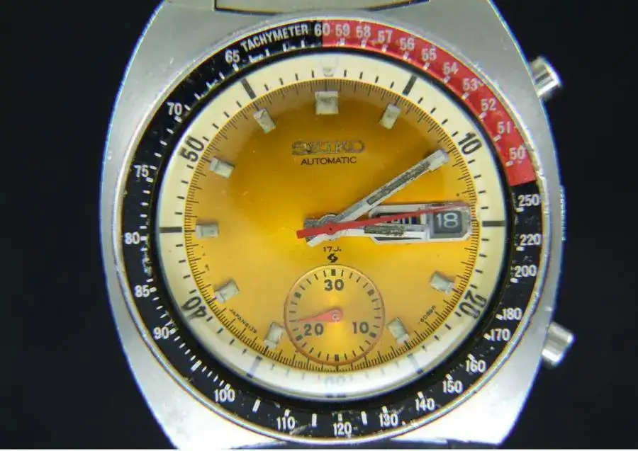

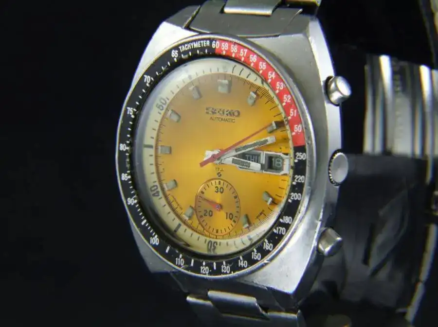

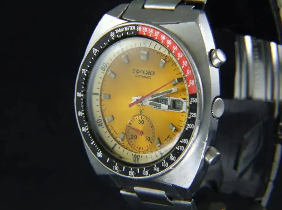

Buenas noches a tod@s compañer@as,
Tengo la intención de adquirir un seiko pogue lo más original posible, lo digo por el tema económico:nea:. La cuestión es que me he encontrado con este por la red y a un buen precio, para mi bolsillo.
Se que aquí hay muchos expertos en este reloj, quería si fuese posible una primera impresión de este reloj.
En principio por el dial parece de los que se expotaron a América. La caja está un poco tocada, pero no me preocupa. La correa es la de eslavones anchos al principio, las agujas os parecen originales? El anillo interior?
Sé que lo que más canta es el bisel, que de normal venía con el pepsi y no con este, pero no sé si alguien sabrá si esta combinación pudo algún día salir así de fábrica ¿? ::Dbt::::Dbt::::Dbt:: La verdad que no me disgusta para nada la combinación de colores.

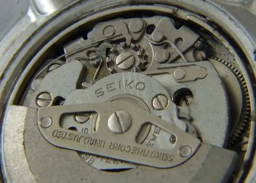

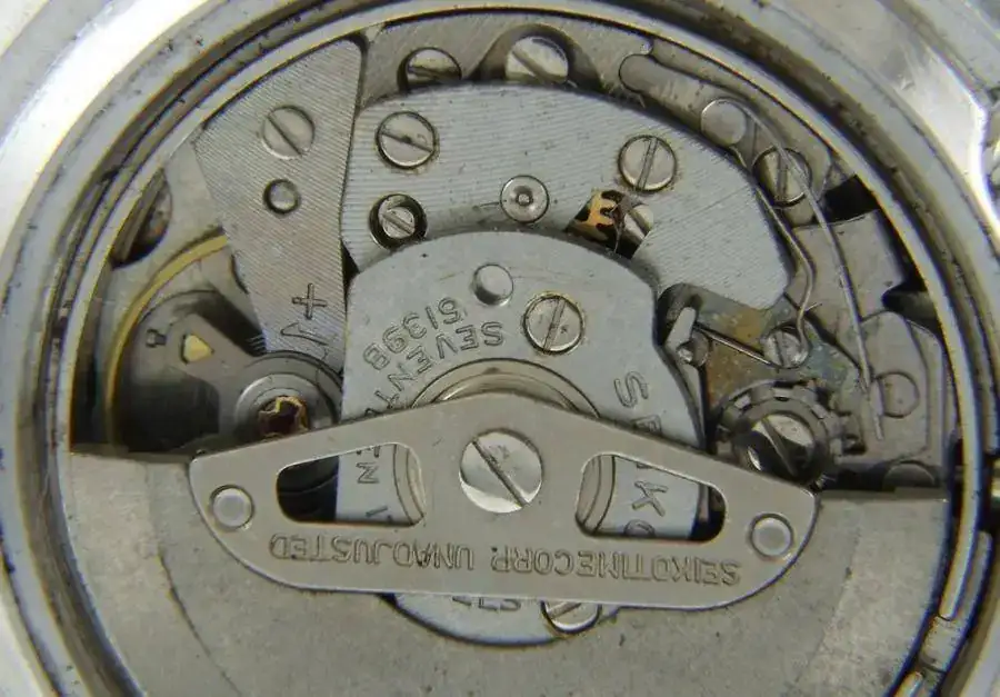

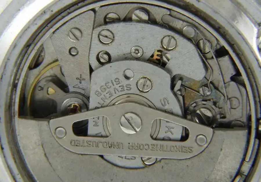

La maquinaria que os parece???

Pues yo, sin ser un experto en absoluto, te hablo por la experiencia de tener uno con el dial plata. Al principio hubo varias cosas de tu reloj que me llamaron la atención, como el el dial con la única referencia "automatic" o el bisel interno. Sin embargo he encontrado algunos similares. Lo que si creo es que no es un 6002 (los destinados al mercado europeo). Lo más dificil de encontrar original en ese reloj es la corona y el armis (esto último es de mi cosecha, porque a mi me está resultando imposible) y el tuyo lo tiene.
Está claro que no es de los primeros que sacaron porque no lleva la hendidura en la caja sobre la corona y por el color del bisel exterior, pero es un buen ejemplar. Todo dependerá del precio que te hayan pedido por él, porque las agujas están muy mal.

Ver el archivos adjunto 161051Ver el archivos adjunto 161052Ver el archivos adjunto 161053Ver el archivos adjunto 161054

El precio es muy muy bueno. Tan bueno que me hace sospechar, ya que ese reloj con piezas originales debe andar por el doble. Igual tiene alguna tara que no te ha dicho el vendedor. Pregúntale si las agujas del crono resetean bien a cero y si el bisel interno se mueve (si no, probablemente éste sea aftermarket).
Me estoy dando cuenta además que hay una muesca en el dial (entre la fecha y el bisel interno) que me hace pensar que lo han abierto y extraído.

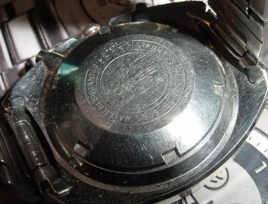

Ahh, otra cosa. Dile que te mande una foto de la trasera para comprobar si se corresponde con el dial. Si pone water resistant es correcto, si es water proof no.
No paro de darle vueltas a las fotos que has puesto y sigue sin cuadrarme ese bisel externo (negro y rojo) con ese dial. Los Pogues comercializados con ese bisel (6032, si no me equivoco), eran del mercado japonés y siempre tenían detalles distintos en el dial a los destinados al mercado europeo, americano y australiano. Mira en las fotos
Ya te digo que no soy ningún experto, pero a mi no me termina de cuadrar. A ver si alguien del foro de japoneses o vintage se pasa y me corrige.

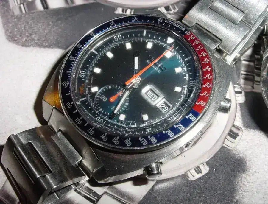

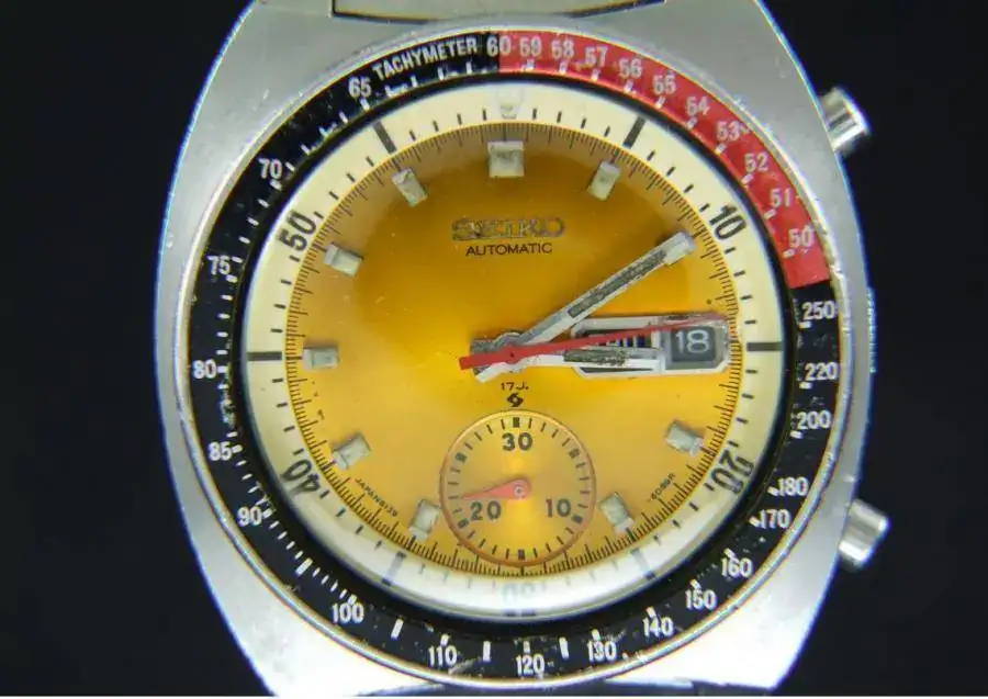

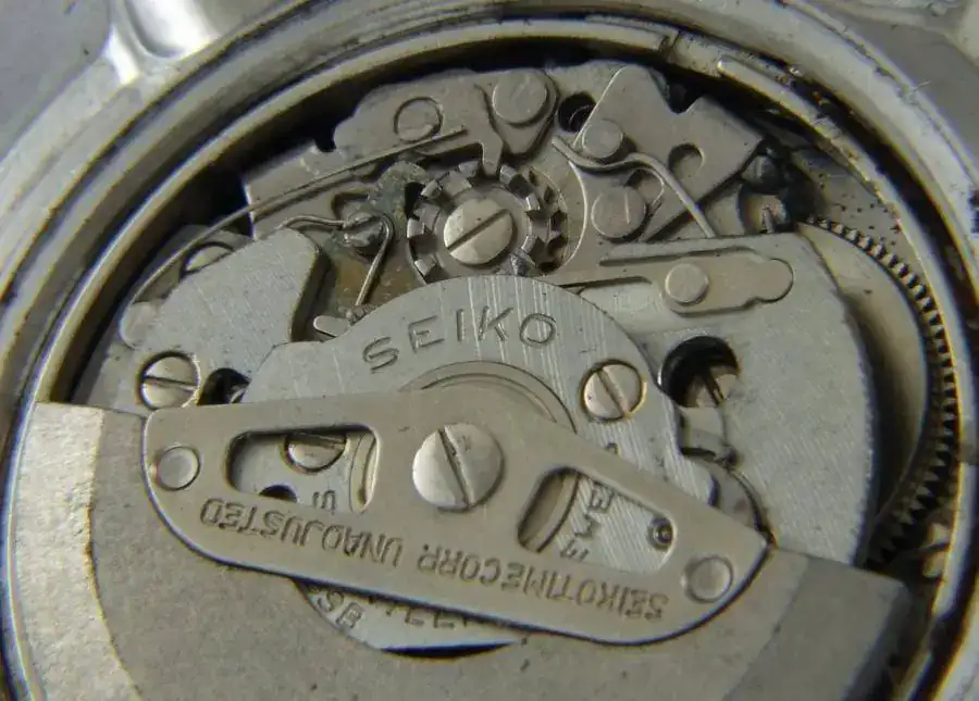

Hola de nuevo a tod@s,
Tengo la oportunidad de comprar este otro seiko 6139-6005. La verdad es que aunque veo partes originales, no sé si por ejemplo la esfera, las agujas y el dial interno son originales. La esfera me llama la atención por el color azul un poco diferente al azul que suelo ver por la red.
Seguramente alguien pueda decir que les parece.
