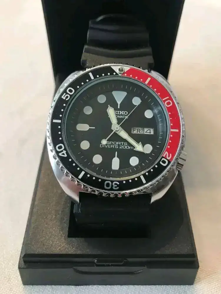

Estimados compañeros me ofrecen este diver y no tengo mucha información es grande 46mm ,bisel negro-rojo, y calibre 6309 pero no es el 7049 ni tampoco el 7040,
pregunta que modelo es y su año aprox .. de antemano gracias
fotos

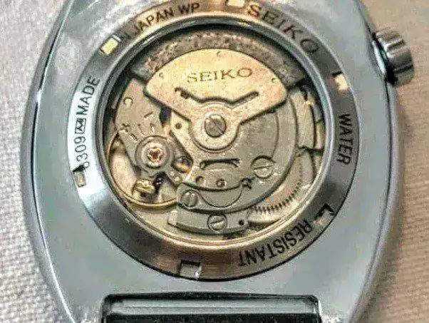

Estimado,
Esperemos la opinión de los expertos, según la foto de la tapa trasera parece que la máquina sufrió los efectos del agua.

Yo diría viendo el conjunto que han cogido piezas de varios relojes y lo han montado, y como te comenta el compañero el calibre esta bastante estropeado.
Yo huiría de él a no ser que te lo estén ofreciendo como un Mod mal hecho (y posibles piezas no originales).
Es un Franken, sí.
Enviado desde mi MI MAX 3 mediante Tapatalk
Yo creo que es un mod por algun compañero. Lo importante es que te guste. Saludos
Solamente viendo los índices semitapados ya me da cosa...
Aparte de Franken , creo que es un fake .
Esa caja no se corresponde con la de un tortuga original , la corona no es así ni de lejos .
A mí me parece la caja de los típicos tortuga padi falsos que se han visto últimamente y el dial es como el del Skx pero la grafía tampoco se
corresponde , ni se le parece , vamos ...
Lg tb está la tapa trasera , vista y con la inscripción de 6309 , bastante mal colocada y muy parecía a la de los Seiko 5 ( casualidad?) ... dudo mucho que saliese un 6309 con trasera vista ( igual me equivoco ...)

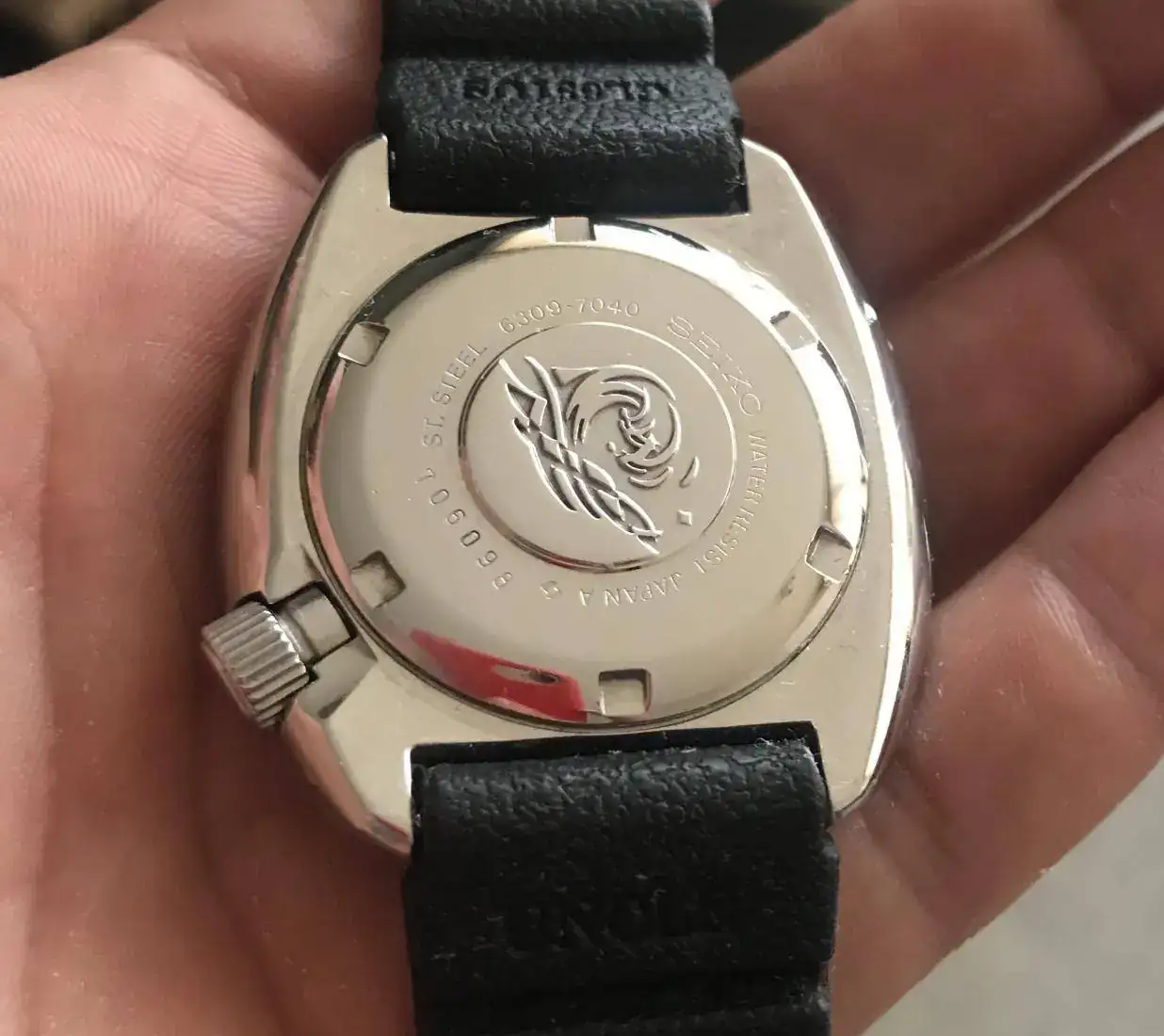

Así es la parte de abajo de un 6309 , fíjate en la zona de la
corona .

Cómo ya te han advertido, huye:
Que los indices estén tapados ya habla de que lo han re-montado y en este caso mal, se ve en la fecha que el disco de los números es diferente al de los días de la semana (uno blanco impoluto y el otro machacado), no me atrevo a hablar de su autenticidad porque no controlo tanto, pero la aplicación de los índices a mi no me parece la original, y lo que se ve del calibre en la parte trasera parece muy deteriorado, así que no se que dudas puedes tener, dale las gracias a quien te lo ofreció y a otra cosa.
Muy buenas.
Ya te lo han dicho los compañeros, corre, huye... y lejos.
No hay nada en él, salvo la máquina, que sea de origen Seiko. No es que sea un mod o un "refrito" montado con piezas de varios relojes Seiko de la época; ni la caja, ni el bisel, ni el insert, ni la corona, ni la tapa son Seiko.
Si acaso, la máquina 6309 si sería Seiko, pero terminada con piezas aftermarket (disco de fecha) y las agujas también after, el resto todo falso, y me atrevería a decir que de origen indio; últimamente han aperecido en la bahía y otros canales copias (bastante burdas por otra parte) de los 6309 Tortuga.
Franken?, casi me atrevería a decir fake, la leyenda sports en el dial, el bisel, la Corona etc,......
