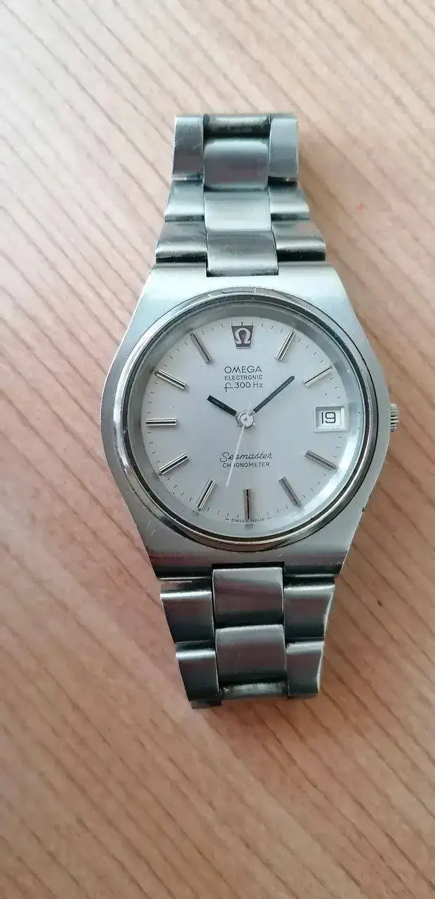

Al lio, tenemos en la familia un Omega Seamaster que era de mi abuelo, lo usa mi padre y ahora lo voy a usar yo, pero que hace unos meses dejó de funcionar, luego volvió a andar solo, y finalmente se detuvo definitivamente.
Es un reloj con un valor familiar alto, superior al económico, lleva 50 años en la familia y lo llevé al S.O. a presupuestar la correspondiente reparación. Ya tengo el presupuesto inicial, pero por lo que veo, es mas una restauración que una reparación.
Espero explicarme bien, no busco una restauración, quisiera ese mismo reloj con sus arañazos y muescas, con su esfera tal vez algo descolorida, incluso sus defectos estéticos generados por 50 años de vida, pero con su maquinaria funcionando correctamente. Adjunto alguna foto del mismo que ya he puesto en el post de presentación.
Supongo que en un SO, no se hacen reparaciones si no van acompañadas de una restauración casi total del reloj, y no es lo que busco.
No se que opciones hay al ser una pieza tan antigua, alguien me podría aconsejar que camino tomar?
Gracias y saludos.

Hola compañero, bienvenido al foro.
Omega, al igual que otras marcas no da servicio de mantenimiento a relojes antiguos o vintage. Ofrece el servicio de restauración, que hacen únicamente en Suiza y que te dejan el reloj como si acabara de salir de fábrica, eso sí, después de quitarte algunos miles de euros. Por la foto que has puesto no veo por ninguna parte que ese reloj necesite una restauración, y además estoy de acuerdo contigo en llevarlo con los rayones y arañazos que le hicieron tu padre y tu abuelo. El problema es que no hay muchos relojeros alternativos que se atrevan a meterle mano a un reloj electrónico de diapasón.
Puedes preguntarle al compañero @atmorte, que regenta este taller de relojería en La Coruña, y que tiene experiencia con Omega, a ver qué te dice.
Es posible que al citarle te conteste por aquí.
Reacciones: yakokornecki, Usuario eliminado 105032 y Zarsan
Aquí en Sevilla hay dos, que yo sepa, que arreglan los FZ si es que tienen arreglo, porque yo tengo uno completo para el que no hay solución.
Reacciones: Usuario eliminado 105032
