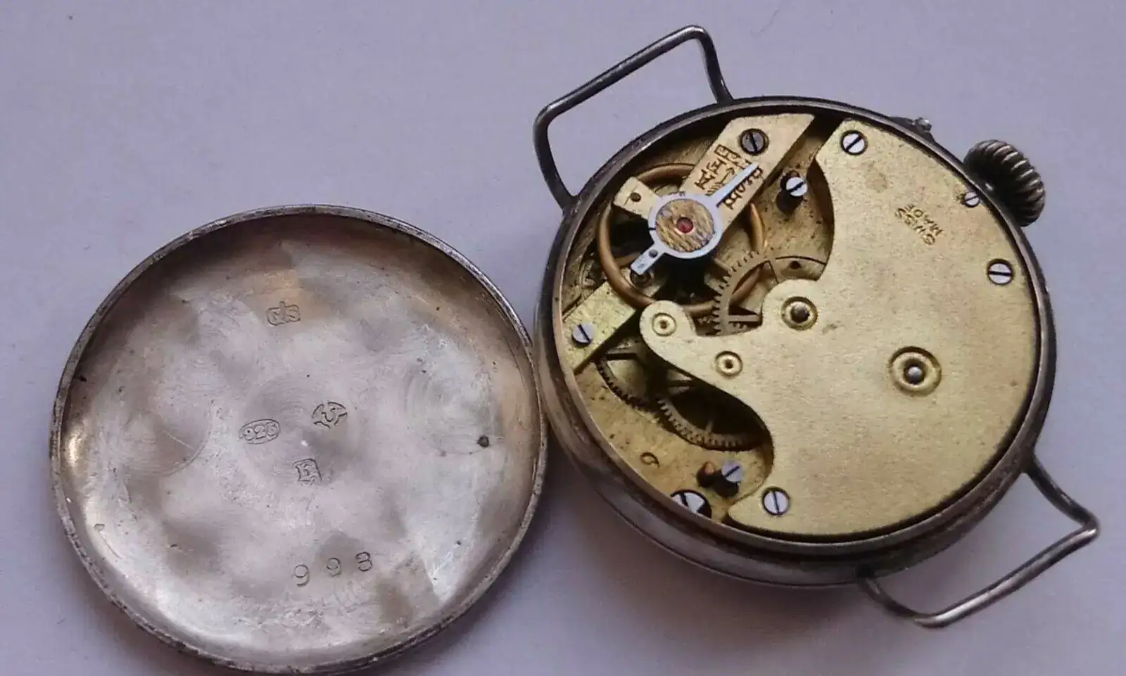

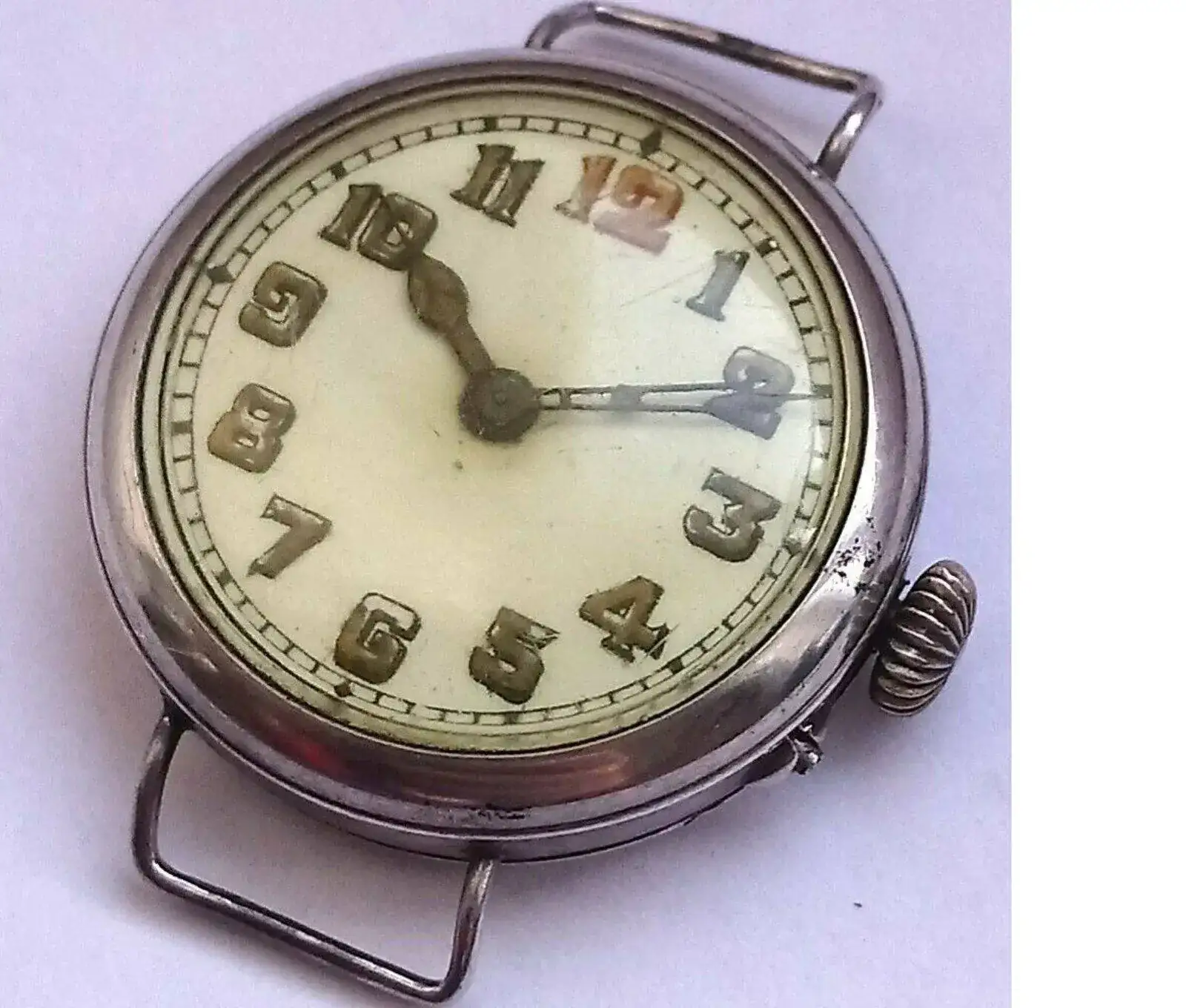

Estaba mirando por la bahía que ofertan muchos relojes de trinchera que dicen que son de entre 1915 y 1940. Pero a precios que no me cuadran mucho... Podríais orientarme en qué mirais a la hora de analizar un reloj vintage?
Por ejemplo, de este que me llamó la atención, me podríais decir algo? Dicen que es de 1915... pero la verdad es que no se ni por donde empezar...

Por el estilo podría cuadrar perfectamente en la fecha.
El problema es que el movimiento es de calidad bastante escasa.
Te paso un buen link para aprender un poco sobre relojes de trinchera.
Reacciones: sergiowilde, Jorge Aldao, yakokornecki y 3 más
Bueno, la máquina puede ser de 1915, pero la caja se contrastó en Londres en 1917. La primera fecha es posible, pero la de 1917 es segura.
Como dice Gotzon, la máquina es poco confiable. Si a su poca calidad se le añade el paso de más de cien años por sus clavijas, comprar ese reloj es una participación en el maravilloso concurso "¿Reloj Antiguo o Reliquia?". Hagan sus apuestas, señores!
(PD: más de 20€ por él sería cosa de locos. Pero en estos tiempos no hay quien distinga a los locos de los loqueros)

Gracias @gotzon555 y @rafagil !!
La maquinita en custión está a 200 euros! Y como últimamente los precios están totalmente locos, la verdad es que no sabía qué esperar!
Y miraré lo del Radio, que no tenía ni idea!

Y una pregunta: Cómo sabes lo de 1917?
Los sellos de la Plata son diferentes para cada año. Rafagil es un experto en eso...

El radio es súper tóxico si no sabes tener cuidado, y los números y las agujas están pintados con radio. Y presumiblemente el espacio entre cristal y dial contendrá polvo de radio.
Mirando la tabla de contrastes de Londres.
Tiene el sello de artículos de plata de importación contrastados en Londres, y el código del año.
