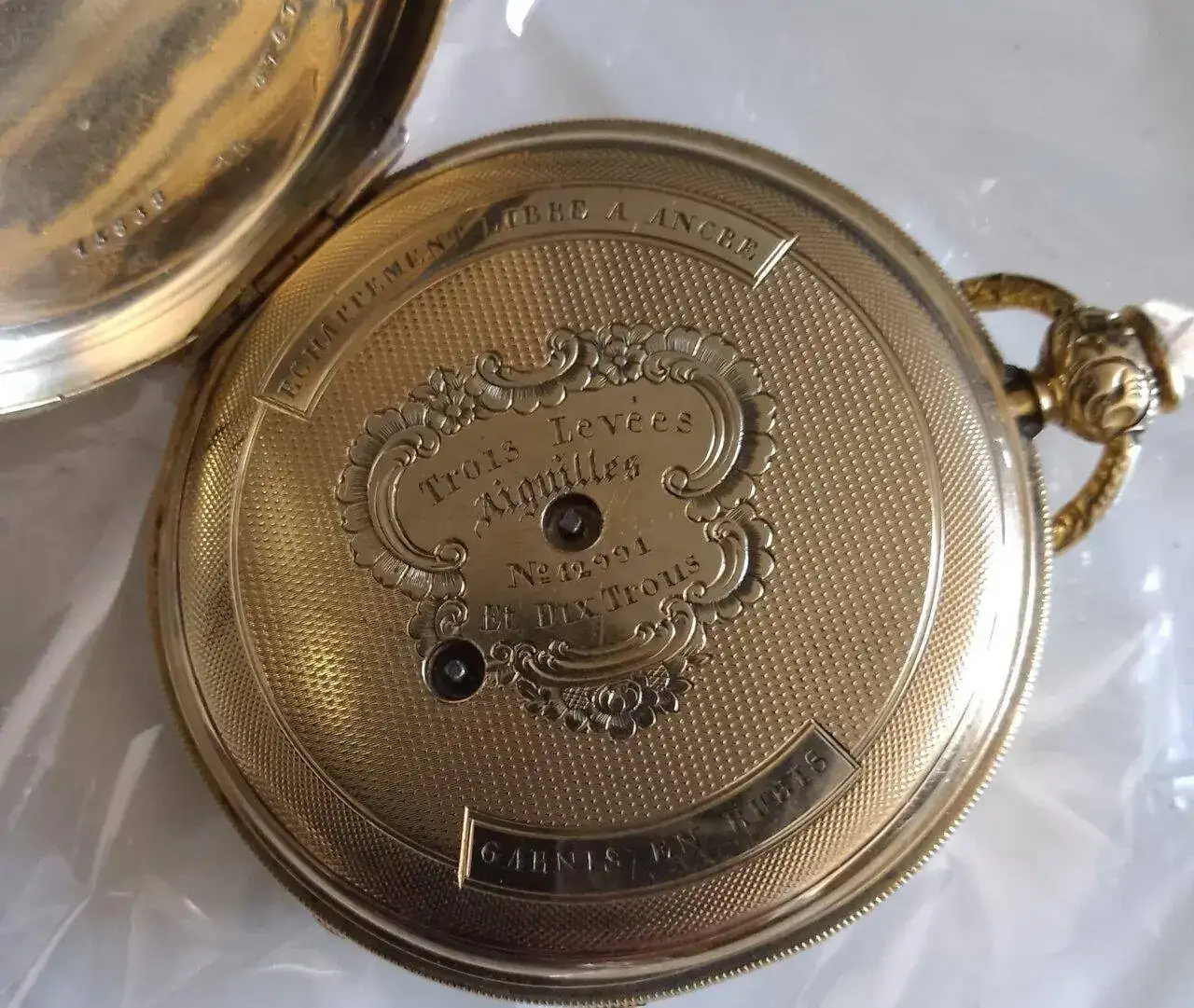

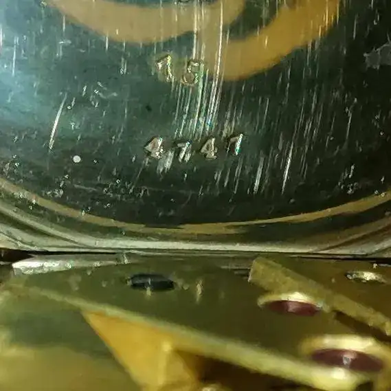

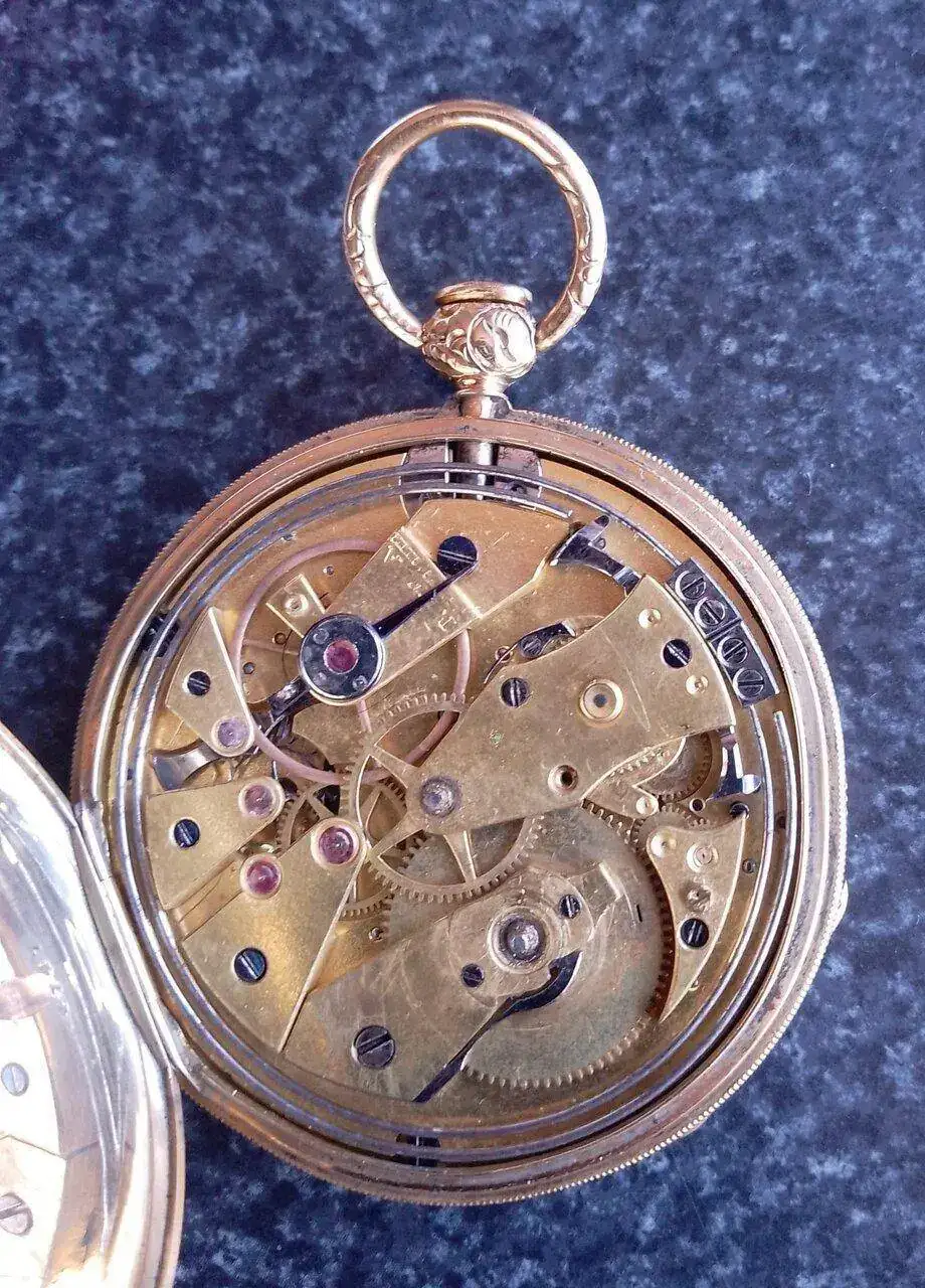

Antes de nada, cómo están los máquinas. Me llamo José. Mi padre tiene este reloj que se lo había dado su abuelo que le pertenecía a un torero de la época (sobre el 1920), no recuerda su nombre. Bueno el caso es que no sabemos mucho más de él. Si será muy antiguo, si es de oro, si es chapado, no sabemos si es valioso... Pone algo así: "Echappement libre a ancre.
Trois levees Aiguilles
N° 12991 Et dix trous
Garnis en rubis"

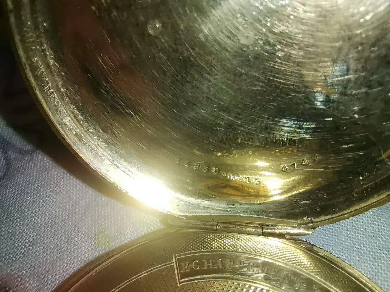

Y luego en las tapas creo distinguir 15838 75 4747
Gracias a todos por adelantado.

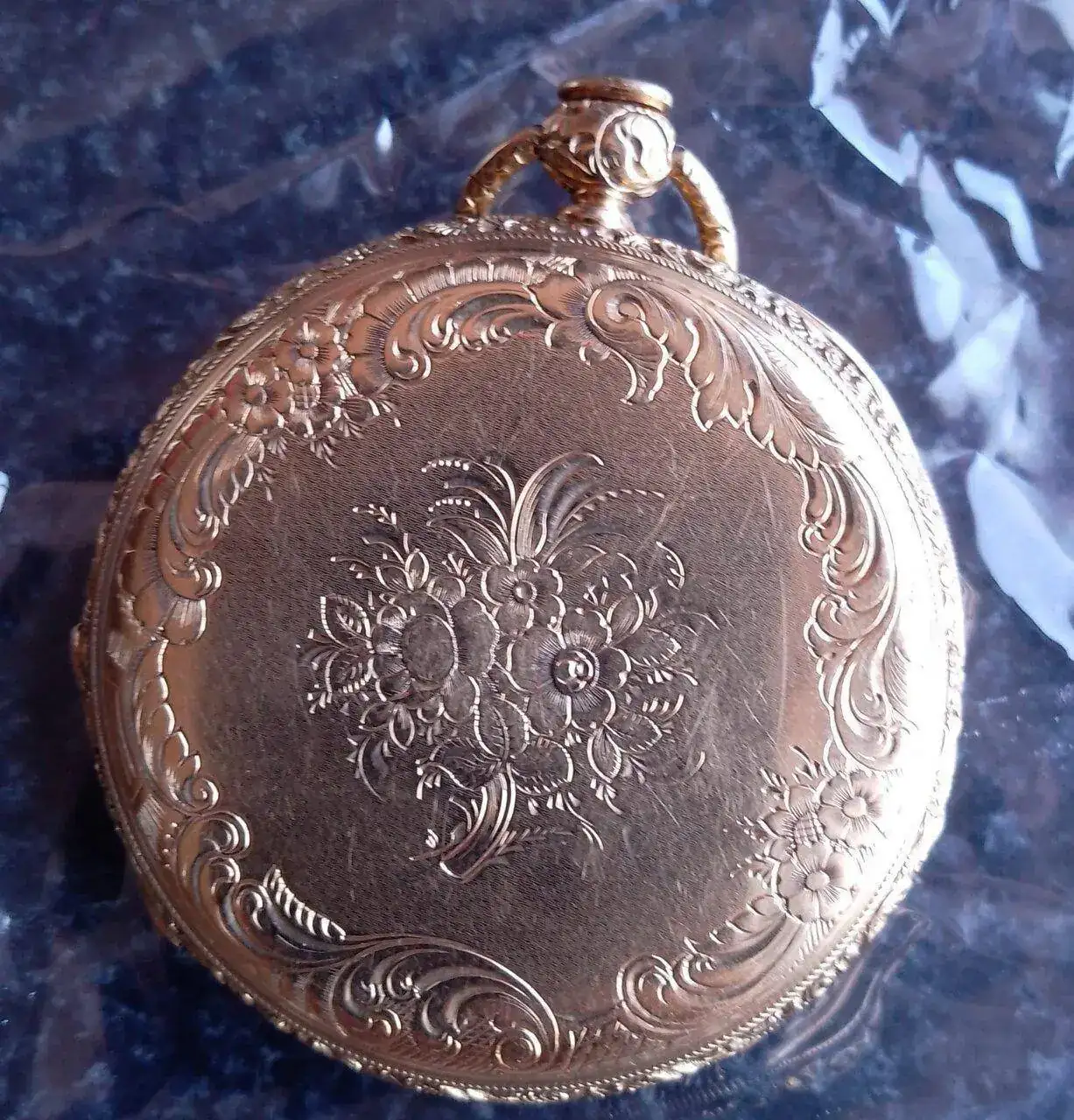

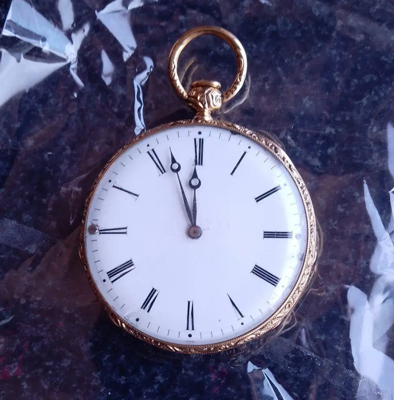

Puede ser chapado en oro, no te lo puedo asegurar, si que es antiguo, y parece que tiene sonería a cuartos y francés. ¿Funciona? Para ver si es oro habría que ver si tiene los sellos característicos del oro. Eso igual no lo has fotografiado, son pequeños.
No te aconsejo ponerlo en marcha sin limpiar se ve muy falto de mantenimiento y podría romperse.
Creo que es un buen reloj de sonería. ¿De oro?, busca en las tapas las marcas.
No había visto nunca el dial sujeto con dos tornillos.
Lo mejor una revisión y a disfrutarlo.
Debería ser oro de 18k, en la segunda foto parece estar la cabeza Helvetia, Suiza 18k de oro. Pero una mejor foto sería útil.
Un saluto enrico

El dial sujeto con tornillos existe, no es común pero existe. En algún libro lo he visto y el procedimiento es antiguo.

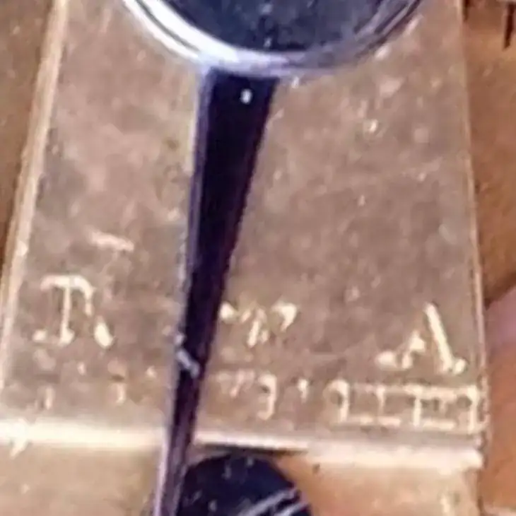

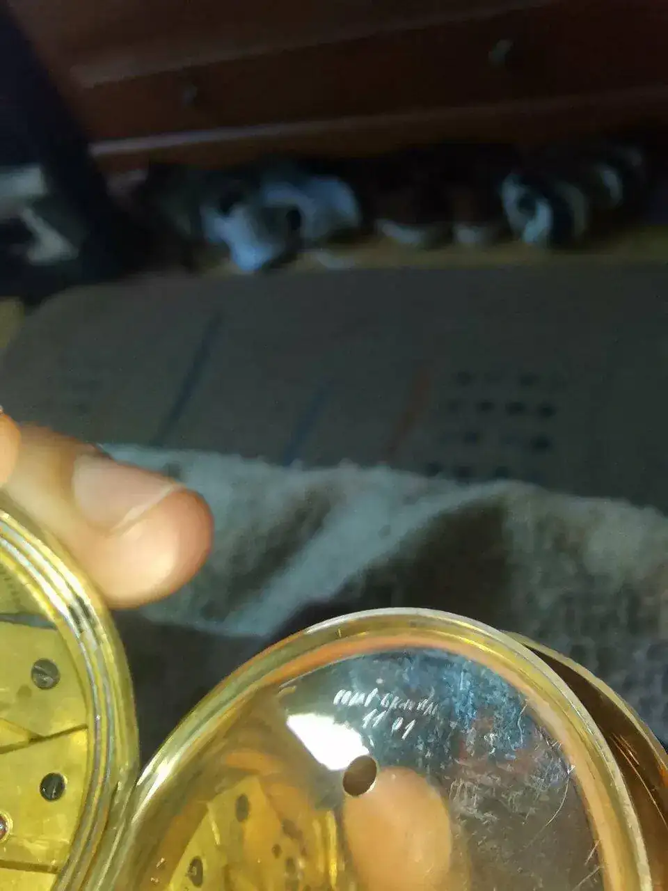

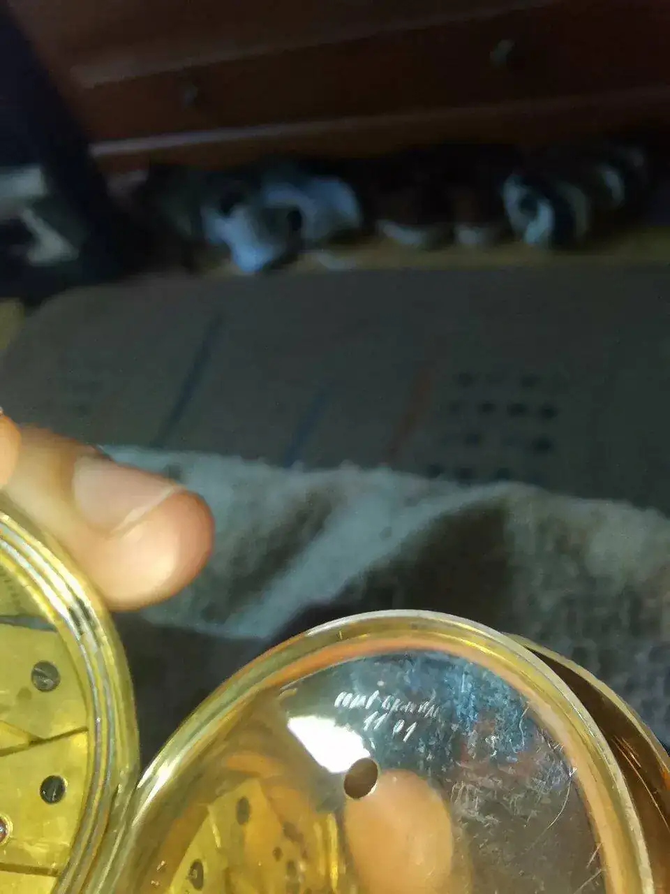

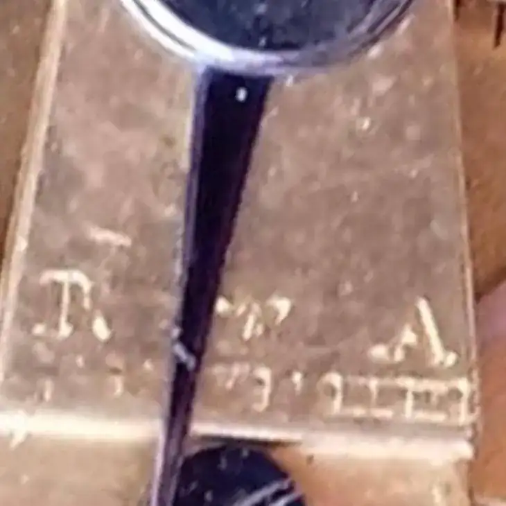

Lo de la cabeza Helvetia no la consigo ver. Y sí es de sonreía. Ahora he visto unas letras pero no sé muy bien lo que pone, es minúsculo, algo así como "pomi graknal 11 01" y luego en el mecanismo algo que parece que empieza por T y acaba por A. Gracias a todos por las respuestas😉

Lo primero son las marcas del trabajo de un relojero que lo revisó y lo segundo para que el reloj adelante o atrase. Buscamos esto, de cerca.
