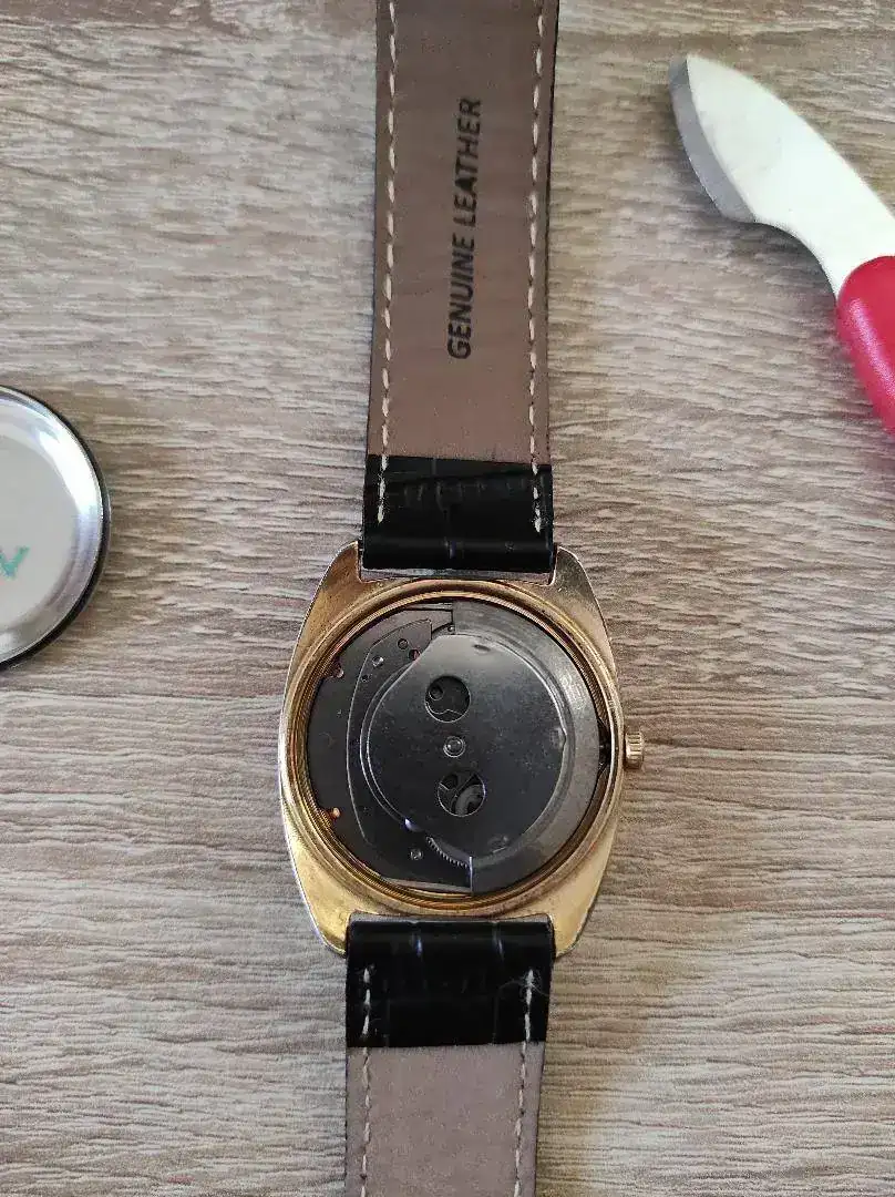

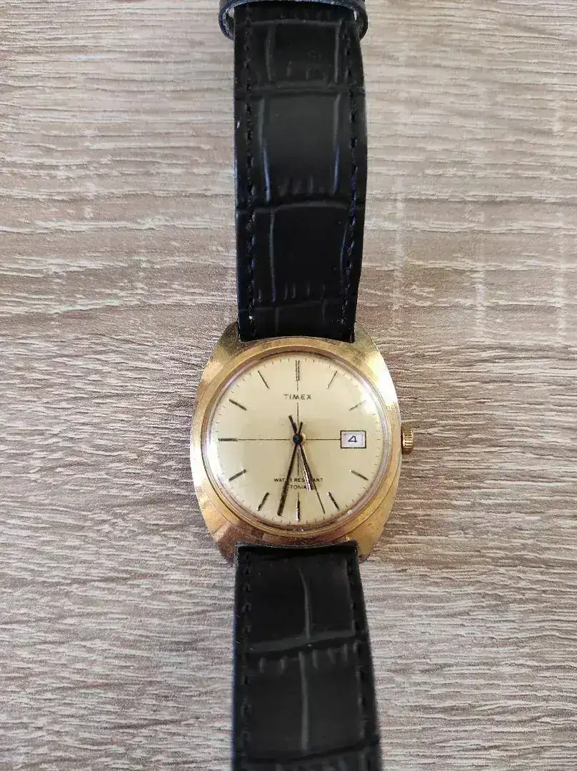

Buenas noches, hará como un par de meses me compré por ebay un reloj supuestamente vintage, digo supuestamente porque tampoco descartaría que fuera una falsificación, aunque quiero pensar que no, porque es un reloj barato.
Se trata de este timex, se supone que es de los años 70:
Pues bien. este reloj es automático, cuando me llegó, le estuve dando cuerda, pero la corona iba bastante mal, y la masa no giraba del todo bien por lo que no cargaba mucho puesto en la muñeca, además, las agujas no marcaban las horas en punto de forma precisa, por lo tanto decidí llevarlo a la relojería.
Ahí les comenté que básicamente quería que revisaran la masa a ver si engrasando conseguíamos que fuese mas fino y también le comenté que revisaran la corona/tija ya que no iba muy fino al darle cuerda.
Pues bien. al cabo de 3 semanas me llaman y me dicen que lo han revisado en el taller pero que el mecanismo es muy antiguo y que viene como en una placa entera (o algo así me dijo, no lo entendí del todo) y que era muy complicado de desarmar. El de la relojería me dijo que había la opción de llevarlo a un relojero de los de toda la vida, es decir, de los de antes que ya están jubilados, pero que me cobrarían mucho y obviamente no me saldría muy rentable en comparación con lo que me costó el reloj (40 euros).

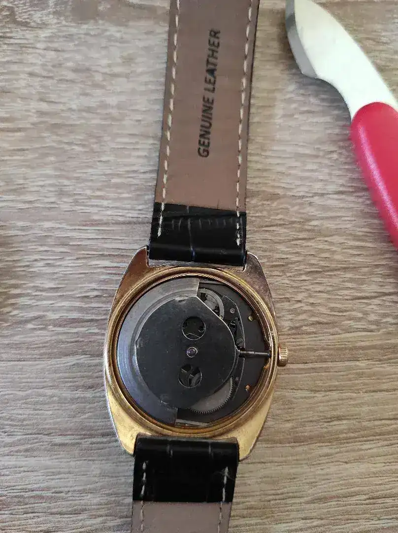

Este reloj lo compré ya que me gustan mucho los relojes vintage básicamente. Después de este rollo que os he contado, os voy a pasar unas fotos del mecanismo por si a alguno le suena haber visto uno así en su vida y poder darme alguna orientación ya que voy a intentar desarmarlo y ver si puedo hacer algo.
Lo mas lógico es que termine dejando el reloj inservible porque sólo he desarmado una vez un reloj mecánico y era con un mecanismo chino, que lo terminé arreglando pero era muy distinto a esto. Lo dicho, no os doy mas la brasa y os pongo las fotos.
Muchas gracias!!
Ver el archivos adjunto 931313

Ver el archivos adjunto 931315
Ver el archivos adjunto 931316

Compañero,
Contestaré por partes.
El reloj es absolutamente original.
No he conocido en la vida un Timex falso.
Ese Timex, posiblemente, tiene un calibre de la familia M31; quizás fabricado en Portugal o Inglaterra.
Lamento decir que este tipo de relojes no se llevan al relojero.
Cuando dejan de andar, hay que jubilarlos.
Timex fue una gran adelantada a su época. Fundó la relojería descartable: movimientos mecánicos encapsulados sin posibilidad de desarme. El use y tire.
Muchos se maravillan con el Swatch Sistem51 que es un automático descartable, y Timex los empezó a hacer en los '60.
La Timex de hoy día es otra historia.
Nunca doy consejos de ningún tipo, pero si ese reloj fuese mío lo guardo en mi caja de relojes como recordatorio de : "Juancho_2: tengo que leer e informarme antes de comprar". El foro tiene una maravillosa sección de Esenciales y otros subforos especializados. Es cuestión de empezar a leer en ellos y empezar a generar un criterio de compra que esté basado no en la compulsión o en el desconocimiento y que esté mas orientado a lo que realmente pensás que te satisfacerá.
Por último: hay un libro que explica el proceso de comercialización y de la filosofía del use-tire que adoptó Timex a partir de los '60. El libro es Revolution in Time de David Landes. Está en español, pero no sé cómo se llama.
PD: me sorprende lo que te dijeron los relojeros... poco informados parecen con respecto a Timex.

Lamento lo sucedido compañero, pero esos timex vintage traían calibres bien malos, es tal cual te dijeron. Son los relojes vintage que más desaconsejo comprar.
De todas maneras, para no tenerlo de pisapapeles le pondría un miyota y así por lo menos vas a poder usarlo.
