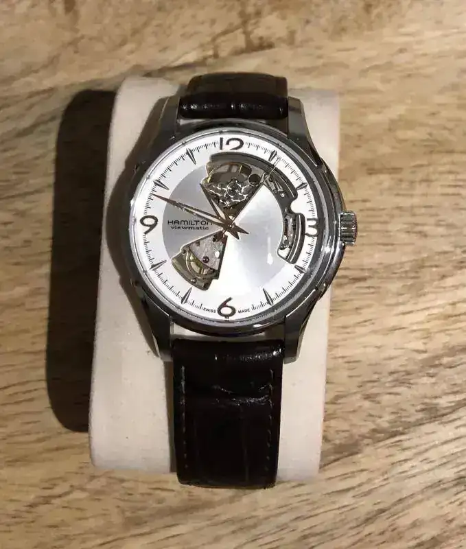

Hola, hace un tiempo que me han salido manchas enel minutero... alguien podría decirme que hacer y si tiene solución? Muchas gracias

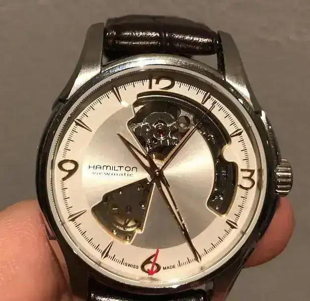

Buenas tardes Sdpbrass.
Antes de comentarte dos posibles razones a porque le han salido esas manchas, me gustaría saber que es exactamente lo que te indico con una flecha:
Esperando tu respuesta recibe un saludo.
Creo que pueda ser del sol.......aunque me inclino por un fallo en el tratamiento.
Desde que las cosas no son lo que parece ocurren estas cosas, es decir dorados que no son, metales que imitan a plásticos y viceversa, baños que son pinturas, pinturas que son baños....cambiarlas a ver que ocurre.
No son los únicos que están con estos problemas.
Buenas, lo que te pregunta el compañero P. G es importante porque puede ser un indicador posiblemente de esas manchas, aunque no quita que sea por otros motivos.
Como te dicho esperamos tu respuesta

Hola donde marca las seis parece que la esfera esta tocada con lo cual las manchas del minutero seran de humedad,solo es mi opinion ,saludos

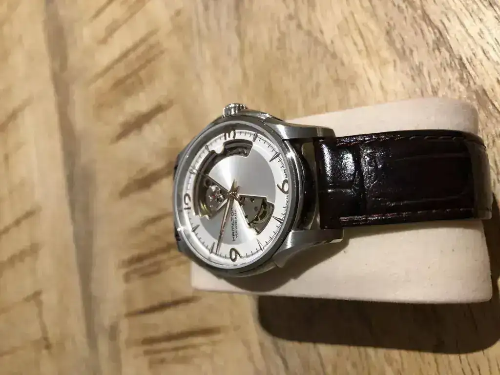

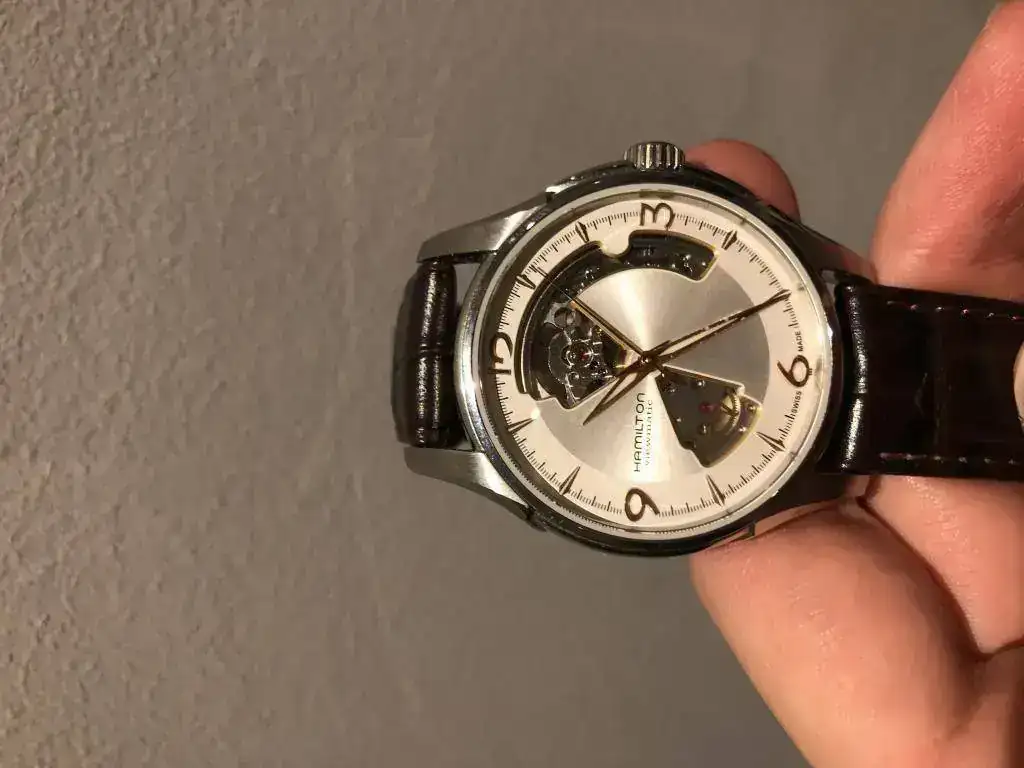

Adjunto dos fotos mas. Deduzco que era un reflejo, no tiene nada el cristal, creo...
Y si toca cambiarlas... sube mucho de precio? Tendré que ir a servicio oficial?
gracias a todos!

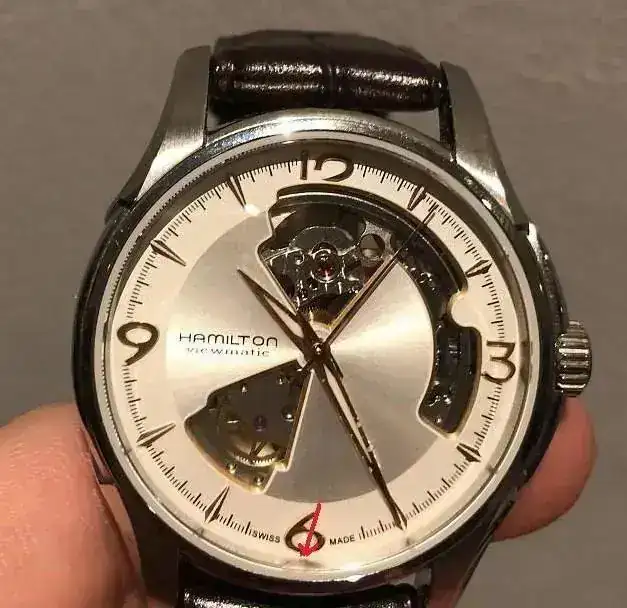

Ver el archivos adjunto 728494
Buenos días.
Se ve que era un reflejo, daba la sensación de que tenia la junta de teflon que va entre el cristal y la caja deteriorada.
La causa mas común, para como están las agujas, es que algo de humedad le ha entrado ¿te das cuenta de haber visto el cristal empañado?.
No me suena el cristal empañado... pero supongo que será lo que dices! Que me recomendais?
No es normal, yo probaría en el SAT de Hamilton. Si está en garantía, agujas nuevas. Si ya ha pasado, que te expliquen el por qué. A ver si les da algo de vergüenza y te cambian la aguja sin gasto.
Llévalo al SAT y a ver si hay suerte, depende de la antigüedad del reloj.
