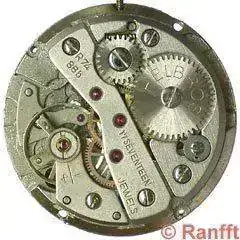

Estimados compañeros, tengo este vintage Timestar en el que viene la inscripción India made, el calibre está grabado con el nombre y el logotipo del reloj y el código P62A.
¿Es un calibre suizo o realmente es un calibre hecho en india?
Muchas gracias de antemano con vuestras aclaraciones. Supongo que D. Luis me podrá echar una mano.

Buen día wilsur; puede ser un calibre francés. Creo que es un Lorsa P62.
Un saludo y gracias, Luis desde Argentina
Buen día wilzur; mirando y mirando los mov. Lorsa P72A y sus hermanos ...???
En el cuadrante - debajo del 6 - me pareció leer made India...pudo haber sido armado allí.
Muchas veces las empresas acuden a la mano de obra barata de otros países y también
la facturacion que sobre ello nos puede hablar ...
hay otras trampitas no tan trampitas que se llama sub - facturación y sobre -facturación que de este tema sabrá bastante nuestro amigo saopla. QUE NOS HABLE, QUE NOS HABLE!!!!
Un mov. Francés hecho en la India ...veremos veremos???
Un saludo y gracias. Luis desde Aregentina
Amigos, abundadndo en lo que dice D. Luis, los Indios, de la India, bien pueden fabricar movimientos simplones como el mostrado, sea inspirandose en algo del mercado o no.
Este reloj, bien podría estar fabricado hace 15 ó 20 años, en la artesanal industria India.
No lo sé, pero aqui todo podría ser. Un saludo

[SIZE=+1]Lorsa P62A[/SIZE]
Features
manual wind
sweep second
Data
10.5''', Dm= 23.3mm
H= 4.5mm
17 jewels
f = 21600 A/h
power reserve 43h
Remarks
like 62, but adjustable stud carrier
Example, year: signature; shock device
1974: R74, 88b, Helbros, 17 Jewels; Antichoc-S65
(Lorsa P75A, 11.5''')
Not for Sale!
The movements presented in this caliber finder are not for sale. This is only a data sheet for identification and evaluation of the movement calibre, as well as for approximate dating. The features and technical data were mostly taken from movements, which were investigated on the occasion of sale, service, or repair. As the accordant watches are no longer available, further data can't be given on request.

yo nole veo las plumas por ningun lado,igual que la maquina no la habia visto en mi vida
Hola amigos, bien podía ser un Lorsa como dice Don Luis, muy parecido a este P72 con el que hago la comparación de 11,5 lineas, si fuer de 10,5 lineas es el P62.
Lorsa P72
Por otra parte también estoy con la opinión de Tantdetemps, si se buscan estos relojes en la red siempre vas a parar al mismo sitio ....... la India.
Habría que ver esta rara conexión Lorsa Helbros y ---- La India.¿¿¿¿?????
