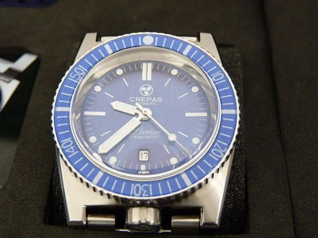

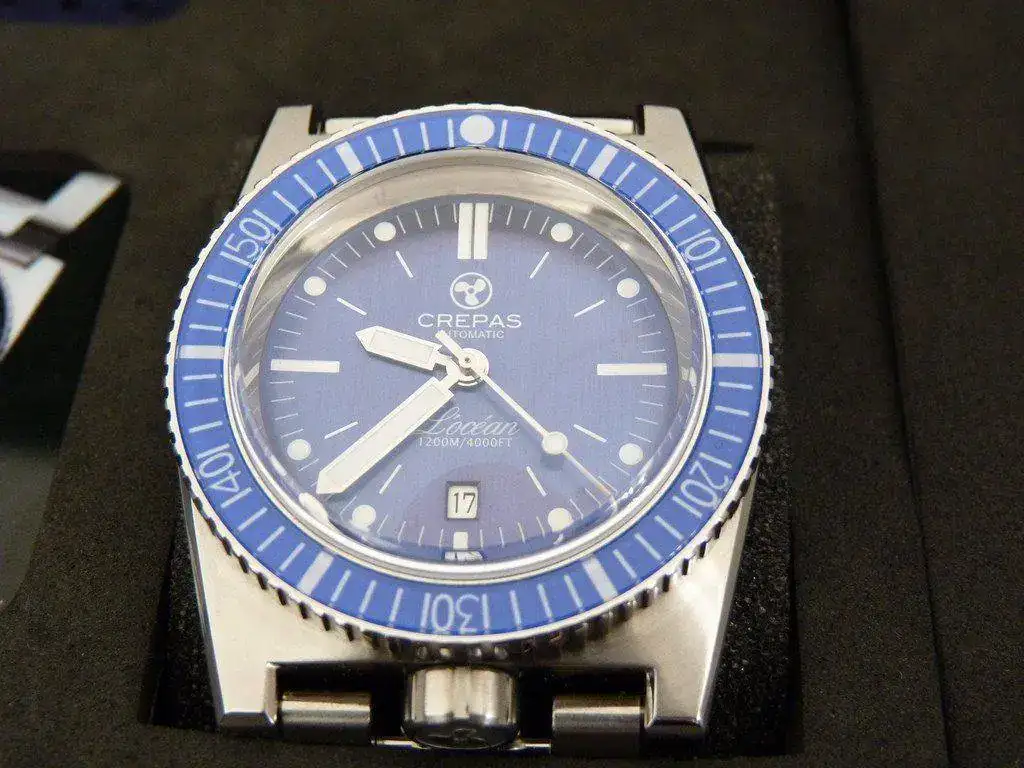

Si es uno como este
al ser automático, es lo que te dice Joler: la masa que le da cuerda que gira en un plano paralelo a las agujas y su cojinete hace ese ruido. Al menos eso es lo más probable.
Si es uno como este
Ver el archivos adjunto 216321
Gracias Casiná, si, me quedo mas tranquilo. Y si, ese es, en azul, una preciosidad que me tiene enamorado.:cool1:
